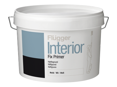

Во-первых обязательно отшлифовать до матового состояния. Причём сначала отмыть, чтобы не втереть грязь и жир в структуру, после шлифовки пройти обезжиривателем. Есть специальная грунтовка, позволяющая покрывать ламинированные поверхности. post-84003-0-25464400-1450896567_thumb.png

Что ж тут муторного? Её же ни кто не просит шлифовать насквозь! Шлифовка старого покрытия - это первейшее условие! Проблем нет: Диск Р400, смачиваешь водой с капелькой фейри. Можно использовать матирующую пасту или химическое матирование. Первое, чего нужно добиться - хорошего смачивания. На винил едва-ли хоро ложится алкидка. Более-менее ляжет перхлорвиниловая крака или сополимеры винилхлорида (хв- или хс-), но нужно проверять конкретную грунтовку или эмаль. Точно ляжет акриловый фикс-праймер для пластиков.

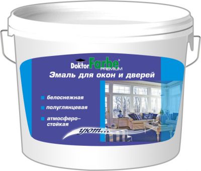

Шлифуйте и красьте краской для окон, дверей
шлифовать и красить плиту из МДФ - креативный совет) Скинете потом примеры фото как получилось
