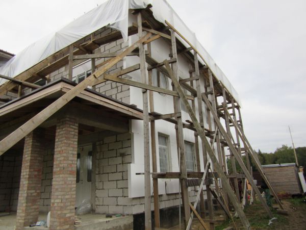

Газобетон Д400 самый проблемный из всех материалов. Очень много таких домов не доживают до окончания строительства. Если строить из газобетона, то Д500, а себе любимому Д600, толщина без утепления начинается от 500мм, толщина которая соответствует теплотехническому расчёту начинается от 600-640мм.
Самый дешёвый и при этом надёжный вариант это фундамент лента либо УШП, цоколь бетон и красный полнотелый кирпич на высоту не менее 1 метра, стены керамзитобетонные блоки 180-200 мм с наружным утеплением пенополистирол ПСБ-С 25Ф 120-150мм, перекрытия -монолитный железобетон. Можно такую же конструкцию из газобетона Д500-Д600 300-375 мм, но газобетон дороже керамзитобетона, а результат одинаковый.

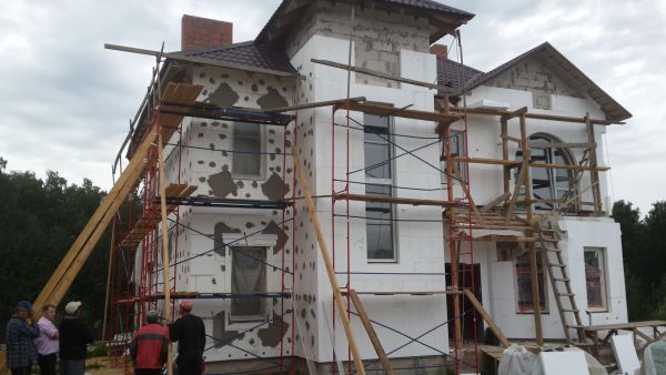

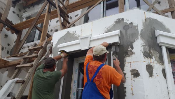

Нравится, не нравится пенополистирол, но на сегодня нет ему альтернативы в наружном утеплении и отделке фасадов.
Мне нравится уверенность и безапелляционность, с которой вы ахинею несете. Ради общего развития, сделайте над собой усилие и ознакомтесь с ситемами утепления фасадов "малоизвестной" фирмы CAPAROL.
альтернатива есть всегда и нужно тут безапелляционно заявлять ,что пенопласт лучший материал.
Плюс у него один ДЕШЕВ и все.
Чтобы все понимали - раньше ( сейчас не знаю) товарищ надежный продвигал фасадные системы Церезита ( может имеет свою компанию по монтажу)
А церезит делает фасады с ватой и пенопластом, поэтому с пеной у рта ,это и доказывает.
Веселят меня люди много пишущие, но не имеющие опыта работ. Компанию Капарол очень хорошо знаю, нет у этой компании никакого нового революционного утеплителя. Все спецы стараются работать с пенополистиролом.
Если есть альтернатива технологии утепления пенополистиролом, то прошу назвать эти системы. А то пока получаются одни слова и больше ничего.
