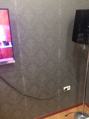

Доброго времени суток! Столкнулась с проблемой при наклеивании тканевых обоев. Сразу скажу я не профессионал, и о том, что стала сама клеить столь сложный материал пожалела уже раз триста!!!! Решила съэкономить, но как говорится - скупой платит дважды((((( Что же я имею? Дорогущие тканевые обои на флизелиновой основе (темные) клеила обойным клеем для флизелиновых обоев, старалась быть аккуратной, но в местах стыка просочился клей (сначала я стены  в местах стыка особо и не промазывала,но они совсем не проклеивались), пришлось наносить клей пощедрее и началось.... Короче, по всей длине полотен теперь красуются светлые полосы этого клея, оттирать, конечно же пыталась сразу же, но клей если и оттирался, то вместе с ним и оттирался краситель самих обоев. Жуть... В итоге имею испорченный внешний вид центральной стены. Понимаю, что вариантов удаления остатков клея не велико (прошло 5 дней), может кто из уважаемых мастеров предложат какие-нибудь еще варианты... Может будут предложения, как можно задекорировать эти полосы, подумываю о молдингах... Спасибо заранее за советы, если будут таковые.

Если краситель с обоев стирался, то скорее всего уже ни чего не поможет, проплешины будут выделяться.
Молдинги. Молдинги это круто будет :). А вообще много швов испорченных? Если только эти два, то можно попробовать сделать комбинированную прирезку, т.е. обои из этойже коллекции только с другим тоном, хотя такой вариант потянет за собой подгонку рисунка. Можно из другой коллекции, можно даже обои вообще другого типа, главное чтобы эта врезка смотрелась не заплаткой, а "продуманным дизайнерским элементом интерьера" :). Можно вклинить, например какие-нидь обои из соломы, бамбука, просто одной полосой( для симметрии и с другого угла тоже или на смежной стене), например от угла и до второго стыка. У Вас сейчас обои шириной 53см, всякая солома/бамбук кажется 1метр. Наложив солому поверх этих обоев, подвигать вправо-влево, как будет лучше смотреться. Разметить. Вырезать ненужный кусок миллиметров на пять с каждой стороны меньше. аккуратно нанести клей и приклеить бамбук/солому.  Не приклеенное"нависание" (нахлест) в 3-5мм соломы над тканью, думаю ничего страшного, они жесткие, края не завернуться.
Спасибо большое за столь развернутый совет, но только совсем не поняла технологию комбинированных вставок, боюсь это уж совсем для профи)))) Испорченных стыков 3, т.е. 3 полосы. Может какие-то зеркальные вставки...Наверно тоже перебор (перегружено) будет. Но вариантов действительно не много. Либо покупать такие же обои и просто их переклеивать((((
Если Вы  купите такие же обои, и даже повезёт той же партии, вряд ли получится аккуратно вставить между уже наклеенными.

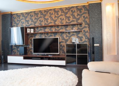

Лучше уж как предложил Паша комбинированные вставки, к примеру:post-58400-0-91781600-1452015028_thumb.jpg
Вы тоже можете выделить зону телевизора обоями другого цвета и фактуры.
Спасибо за идею, если менее затратного варианта не найду, то видимо придется выкручиваться подобным способом... В представленном фото все выглядит гармонично еще и за счет выступов, т.е. выделить эти выступы напрашивалось само собой. В моем же случае стена ровная и к тому еще на соседней стене уже висят обои-компаньоны - третья фактура будет уже перебор, только если вставить как раз этот же компаньон. Наверно это будет более уместно. Спасибо вам за ваше внимание к моей проблеме))))
