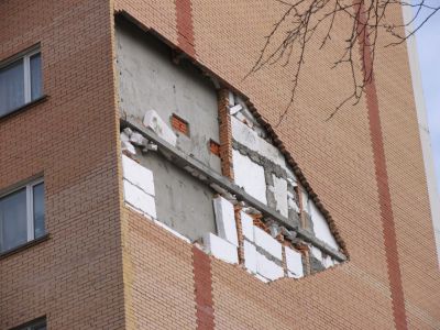

Я просто предложил варианты причин промерзаний. Что и как будет решать комиссия. Ваши стены выглядят примерно так:
post-35955-0-62272600-1452277557_thumb.jpg post-35955-0-32578700-1452277590_thumb.jpeg.
т.е. видите, что наружный кирпич это всего лишь декоративный фасад, дырка может быть где угодно, а задувать может у вас. На фотках видны явные нарушения утепления, т.е. всякий хлам.

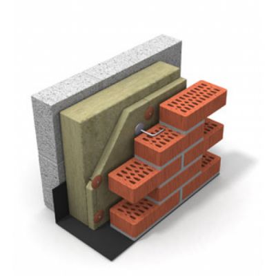

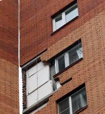

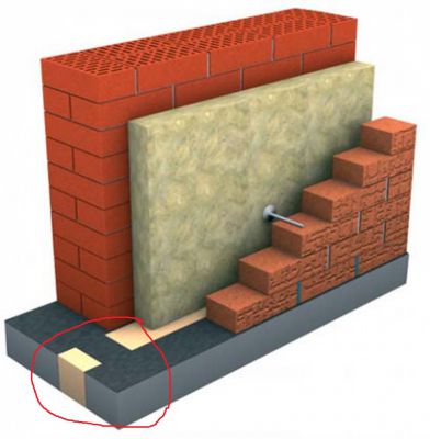

Ну да, жутковато. Зато ТС может наглядно предположить какие могут быть причины. Вот пару картинок как должно быть  post-35955-0-59005600-1452428814_thumb.jpg post-35955-0-04685800-1452428982_thumb.jpg
К примеру на второй картинке(обвел кружком), если плита перекрытия выступает наружу, видны разрывы с утеплителем, т.е получается плита не промерзает насквозь, есть конечно холодные зоны, но они маленькие. Сейчас работаю в монолите с таким выступающим торцом, по полам промерзаний нет, да и плита вобщем то не холодная, но если пробуришь внутреннюю кладку до утеплителя то с бурки с фигачит ветер.
