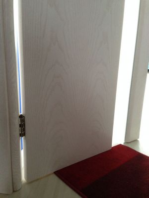

Такая ситуация: решили в детской постелить ковер (ну или ковровое покрытие), так как полы прохладные. Хочется от двери начать, однако  она настолько низко от пола, что просто не будет открывать/закрываться. Вот вопрос: можно ли что сделать в такой ситуации, поднять хоть на 3-5мл? И что? Может, петли подкрутить как-то...? :confusion: Или более серьезные манипуляции?

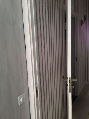

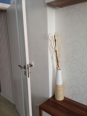

И еще один вопрос. Двери до стены сами не... недооткрываются (можно так сказать?), только, если их вручную довести... Это несильно напрягает, но в коридоре очень узко, и вот полуоткрытая дверь ванной, много раз уже становилась причиной синяков.. Вообщем, вопрос тот же самый) Можно ли как-то это подправить? Или так, как сейчас это норма?

На таких петлях регулировок не предусмотрено, поэтом регулировками поднять ее не получится. Отторцевать снизу полотно тоже не получится - у вас стеклянная вставка, которую на коленке не укоротишь. Единственный вариант - снимать полностью коробку и дверь и переустанавливать (при этом наличники не будут доставать до пола - некрасиво, сама работа не очень грязная и долгая, но имеет нюансы).
Недооткрывание дверей - если они норовят из любого положения скатиться в это "промежуточное" положение, вероятнее всего коробка установлена с завалом (например, выровнена по стене, а не по вертикали); если двери до определенного момента открываются легко от легкого толчка, а далее нужно приложить определенное усилие для дальнейшего открывания, то возможно с перекосом врезаны петли или ось петли искривлена.

А можно немножко поподробнее? Насчет ньюансов? Там поднять нужно прям на немножко..Получается подпиливать наличники нужно будет, да?
по второму вопросу: открываются впринципе, не особо с усилием до конца, но через некоторое время сами возвращаются вот в такое положение... Напишите, если это перекос или ось петли искривлена, какие действия нужны?. я бы, прям заморочилась...
По первому вопросу - снять двери, снять наличники, прорезать пену, которая держит коробку, и выкрутить саморезы, которыми она скорее всего прикручена к стене (если сейчас их не видно, то они могут быть под петлями и под ответной частью замка), таким образом освободить коробку, поднять ее повыше на требуемую высоту, заново присверлить и запенить (сврелить скорее всего придется в других местах, так как саморезы в "старые" дырки вытянут коробку в старое положение), повесить петли и полотно. Поскольку коробка поднимется, а наличники сейчас отрезаны по высоте старого положения коробки, то насколько вы поднимете коробку, на столько же поднимутся и наличники и на столько же они не будут доставать до пола. Наличники у вас вставляются в паз коробки, поэтому искусственно сместить горизонтальный наличник вниз не получится, придется оставлять их на своих местах. В целом нужно банально дверь демонтировать и установить заново. Мужик с руками и инструментами справится.
По второму - судя по всему, коробка завалена. Радикально лечится также демонтажом и повторной установкой коробки, но можно обойтись малой кровью, декоративно - магнитным ограничителем открывания: открытая дверь магнитом удерживается в выставленном положении.

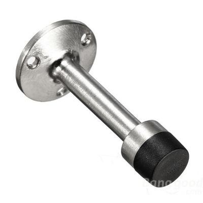

Вот этот,например? Да? Его же можно к стене?
Тот, который на вашей картинке, он как раз настенный. Но он именно ограничитель, просто отбойник с резинкой. У вас вроде низ двери от пола невысоко и вам вполне подойдет напольный, типа вот такого (не догма, просто первая попавшаяся наглядная ссылка).
@Alice Tracy, Да, у нас стоят простые, где можно. Но как раз на этих дверях нет. В полу трубы отопления проходят. И не рискнули сверлить

Даже в ламинат (или паркетную доску) можно прикрутить короткими саморезами (12 мм). Если очень страшно, то на выручку приходит поксипол - двухкомпонентный клей, который мы приклеиваем направляющие, когда нельзя сверлить пол (или когда монтажникам очень лень сверлить твердый керамогранит например :) )

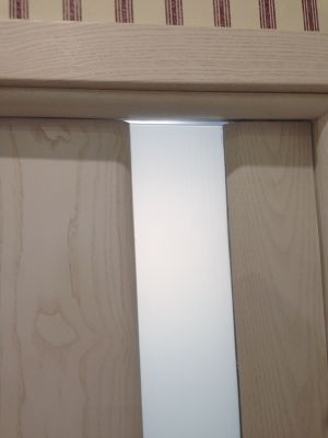

Судя по последнему фото, сверху слишком большой зазор. Можно переустановить петли и поднять полотно выше. Может этого хватит для ковра.
Я присматривался к этому фото, но мне кажется, там зазор от полотна до коробки миллиметров 5, а то, что наскозь светится полоска в районе стекла - так оно же существенно тоньше полотна. Не уверен, что поднять полотно перерезкой петель можно больше, чем на 2-3 мм, а повторное прикручивание петель с таким малым смещением скорее всего измочалит материал в районе старых отверстий и вообще получится непонятно что.
Может обман зрения, но кажется что правая от стекла обвязка ниже четверти, а это значит что на 7-8 мм поднять можно. По-любому пусть хозяйка померит зазор.
Этот вопрос решается забивкой в старые отверстия чопиков или (что лучше) установкой других петель, чуть большего размера. За одно и кривизну установки исправит
