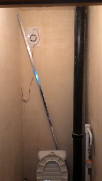

Что имеем, туалет размером 1240 мм на 890 мм. Стены неровные , длина стен отличается на 52 мм , углы тоже не 90 градусов.
одна стена бетонная , вторая кирпичная и 2 перегородки из пазогребня.

первое что бросилось, ты не тем профилем маяки ставишь. Надо ПН-ками, лучше вставленными друг в дружку, так получиться почти не сгибаемый квадрат. В твоём случае, на профиле не предсказуемо подгибается боковая полка профиля, маяк может получится пропелером, и излишки смеси все наверно внутри профиля.
Если думаешь за горшком делать сантехящик, зачем мыкаться штукатурить за стояком? Почистить там боле-мене, шпакленуть и покрасить для эстетики. Зашьёшь его и потом не увидишь внутренности сотню лет. Район стояков можно оштукатурить шаблоном, т.е. проще говоря доской :) с вырезами под трубы, но нужен опорный маяк за трубой. Останутся проплешины только под трубами, которые относительно легко замазываются даже шпателем с дальнейшей прошлифовкой, либо срезкой излишков на схватившейся штукатурке.
За фаниной штукатурить и не буду, планирую ее зашит углом. А сантех. ящик либо за унитазом , либо возможно за фаниной.

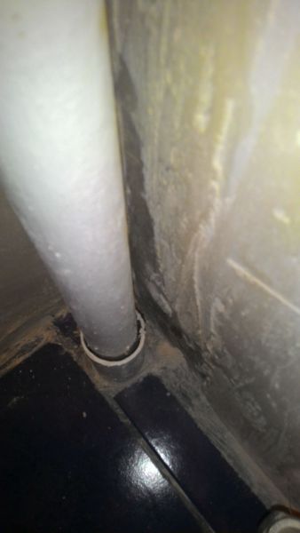

вопрос по плитке , как плитку укладывают в таком случае ? За гильзой .

За гильзой ? Вроде как гкл стояки зашиваете
стояки горячей и холодной воды зашивать не буду, только фановую трубу.
Причин 2 : 1. уменьшится пространство ,его и так мало.
2. Хоть дому и 11 лет, но стояки начали течь и уже частично начали менять стояки на холодной воде.
На стены там можно уложить
а на пол придется выпиливать раскрытый круг
То есть коронкой делаю отверстие, потом болгаркой раскрываю этот круг,чтобы гильза прошла , а потом кусочек приклеиваю за трубу, или просто
затирку,так ?
