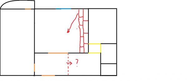

Добрый вечер, уважаемые форумчане! Задумали с мужем постелить ламинат сплошным полотном. Укладывать будем из зала (20 кв.м) в коридор (14 кв.м) (через широкую арку). Возникла некоторая проблема,  а точнее вопрос:
На рисунке (во вложении) видно, что укладка будет происходить перпендикулярно окну, т.е. вдоль света. Но в таком случае если вести ламинат из правого верхнего угла зала, появляется мертвая зона. Подскажите, пожалуйста, как решить такую проблему. Ламинат кладем впервые, прошу сильно тапками не кидать. Заранее спасибо.
если замки ламината позволяют стелить задом наперёд  то какие проблемы
но глядя на ваше помещение я бы укладывал горизонтально  или поперёк света от окон
В том то и дело, что хотелось бы именно вдоль света положить, так как полы будут темными.
А разве есть такие замки, которые не позволяют стелить в разные стороны?
А при диагональной укладке, с верхнего левого угла, по схеме, в обратную сторону придётся стелить чуть-чуть.
Аналогично.
Зачем укладывать в обратную сторону, если в коридоре достаточно определиться с первым рядом, а под аркой оба полотна сойдутся.
кажется есть. да Дим? Мне всего лишь раз попадался с пласмасками на торцах. Насчет обратного замка не помню, но что собирается в одну сторону это точно.
Любой ламинат можно собрать как слева-направо, так и справа-налево, как от себя, так и на себя. У него нет "правильного" и "неправильного" направления укладки.
у нас как то был такой, там торцевые не защелкнуть было,  а ещё,   не помню верно или нет, с алюминиевым замками  кажись перго  также не получалось корректно собрать
Любой, дружище.)) Любой ламинат ты можешь уложить по технике "в угол". Ну т.е. обычная техника, стандартная, когда доска под углом к другой. Хоть ламинат на бумажных замках, хоть на пластиковых замках, хоть на алюминии. Либо так, как я показывал сборку по одной доске
был если такой,  который нельзя было уложить в обратном порядке, стандартно да,  с другой стороны нет
я помню эту тему, там такой же глухой выступ шкаф встроенный что ли , мы просто то ли всю собранную часть туда задвинули , лет 10 прошло не упомнишь
Дай мне название, я объясню как уложить в любом направлении. Я знаком с большинством производств и продавцов, но мне неизвестен ламинат, который можно укладывать однонаправленно. Я ознакомлен с 7-8 видами соединений ламината. Даже если допустить, что я не встречал, тот про который ты говоришь, я уверен, что уложу в любом направлении. Т.е. он физически должен быть способен собираться в обе стороны. Другое дело, когда обстоятельства вынуждают собирать в одну сторону (дверь, труба, мебель и пр.) Но это уже не имеет отношения к ламинату и его неспособности собираться во все стороны.
Я дам ). "Маэстро" с крашенной кромкой и синей пласмасской с боку. Насчет обратной сборки не скажу, но вот защелкнуть в пласмаску можно только с одной стороны.
Маэстро в обе стороны собирается. 100 %. У маэстро, кстати, поганая геометрия. Хотя сейчас может исправили.

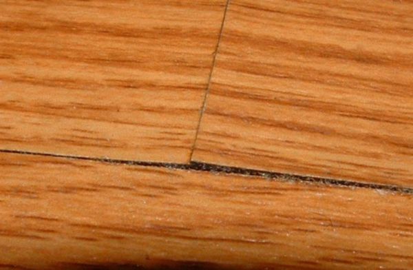

ЗЫ: завтра (если Бог даст) покажу Вам как исправлять вот такой задир локально без переборки в профильном топике про чудаков. Правда тот что на фото уже не исправить (видно что ламинат подвергся испытанию водой и "разварился"). Фото просто для наглядности и понимания, че лечить будем.
Насчет обратной сборки не скажу, но вот защелкнуть в пластмаску можно только с одной стороны.
Давайте разложим по полкам термины:
1. Ламинат (любой) можно укладывать в любом направлении.
2. Некоторые виды замковых действительно соединяются слева - направо или сверху-вниз, но это никак не мешает собирать сам ряд справа-налево или от себя-на себя. Не путайте алгоритм запирания замка и направление укладки.
3. Не путайте способность ламината идти в любом направлении и не способность укладчика уложить в любом направлении в силу каких-то причин (мебель, труба, проем и пр.) Да. Если у вас труба справа, то надо и справа начать, но это не означает, что ламинат не может собираться слева, просто в конкретном ряду вот так.
По пластиковым замкам миллион раз объяснял, как идти в обратную. Надо использовать технику "салазки". Тогда можно хоть слева-направо, хоть наоборот. Завтра если не забуду, то покажу, правда на обычных замках (пластиковых щас нет под рукой). Ну уж пластиковые сами представите в уме.
