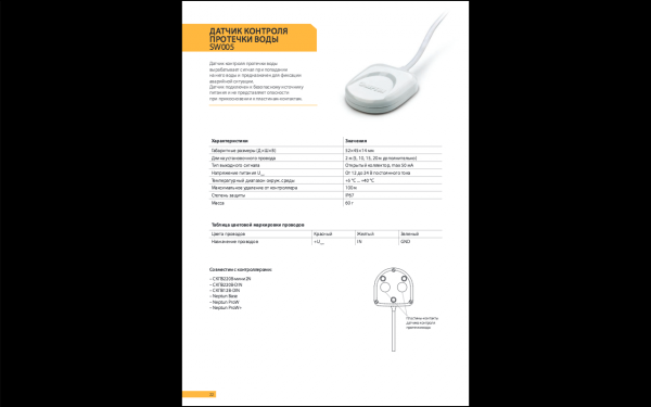

Друзья, совершенно случайно у меня образовался датчик системы "Нептун", вот такой.
Подскажите, если у меня есть абстрактный источник питания и абстрактная пищалка (например, от беспроводного замка или герконовая мини-сирена), то можно как-то все это так подружить, чтобы при попадании воды на датчик он срабатывал и запускал пищалку?
Если это важно - у датчика 3 проводка.
Или он без умного главного блока не работает?
PS Мне достаточно пищалки, краны перекрывать необязательно - у меня никак не дойдут руки нормально подключить слив стиралки, а котики во время стирки частенько сдергивают свисающий в ванну шланг.
Что значит абстрактная пищалка? В ней только динамик или есть плата с необходимой электроникой?
Для того чтобы использовать данный датчик, необходимо электронное устройство с простейшей логической схемой (как минимум, источник звука должен понять, что ему надо пищать именно при возникновении сигнала с датчика, и не пищать пока нет воды на датчике), генератором звуковой частоты (чтобы задать звук) и усилителем (чтобы преобразовать звук до требуемого уровня, при котором будет пищать динамик). Все это можно купить или собрать самому. Схем в интернете полно на соответствующих ресурсах радиолюбителей. Все это надо запитать от батарейки или преобразователя напряжения при питании от сети ~220В (требуемая величина в Вольтах определяется особенностями схемы и применяемых радиоэлектронных компонентов). То есть блок с электроникой нужен, пусть не такой умный, как контроллер системы обнаружения протечек, который еще и сигнал на электрозадвижку подает.
И отдельный вопрос, почему у датчика трехпроводная схема подключения. Возможно, что внутри него есть электроника. У меня стоят датчики от Гидролока, у них двухпроводка.
Ну, грубо говоря, я подключаю к датчику питание и контакты кнопки беспроводного звонка. Когда он реагирует на воду, он выдает некий сигнал, который в первоначальном варианте включает штатный электронный блок, а в моем простейшем случае - "включает" кнопку беспроводного звонка, который включает сам звонок.
Схема слишком простая в реализации, поэтому сразу закавыка - у датчика 3 проводка, и если 2 отдать на питание, то на "кнопку" остается всего один :)
Датчик сам по себе не может включить звонок.
Фраза "в моем простейшем случае - "включает" кнопку беспроводного звонка, который включает сам звонок" совершенно непонятна.
Рекомендую начертить схему электрическую принципиальную, и дорабатывать ее постепенно до работоспособного состояния. Заодно разберетесь в основах радиоэлектроники.
Если бы у датчика было два провода,то случай был бы простейшим и фраза была бы понятна,а вот с тремя проводами всё усложняется. :)

Самый простой способ использовать дверной звонок на батарейках. И даже датчик можно сварганить из подручных средств
Сам по себе нет, а вот при срабатывании вполне может замкнуть встроенное электронное реле - чем не кнопка для электронного звонка?
Ну есть у человека два не нужных прибора, почему бы не объединить их в один полезный девайс? Для этого и обращается на форум за помощью. А Вы сразу отсылаете "учить матчасть".
Но это как дополнительный контрольный прибор, в остальном полностью согласен с
Про встроенное электронное реле (и другие компоненты) не говорилось. Исходя из этого, по умолчанию, его нет.

Характеристики этого датчика, может помогут разобраться в подключении к эл.звонку:
