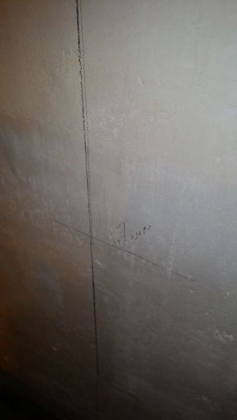

Просто по пузырковому уже оштукатурил туалет и стену в ванной и выставил 4 маяка.
линии на стене

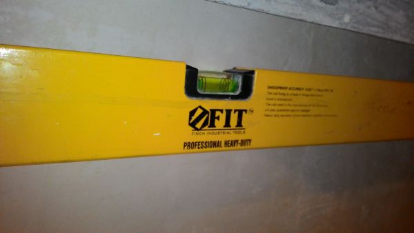

и вот такой пузырковый уровень. Раньше проверял его по отвесу, было все четко. Болты пузыркового отсека затянуты отлично.
Но если приставить его к стене в одном и том же месте, то с одной стороны он показывает
 а  с другой стороны
пузырек на середине без смещения.

Уровень врёт, при переворачивании должно быть одинаковые показания. На сколько врёт лазер можно определить по меткам в дверном проеме, устанавливая лазер поочередно в смежных комнатах. Это если совсем лень отвесом вывести его на чистую воду.

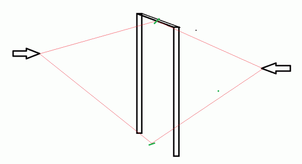

Перпендикулярно проёму из одной комнаты тык, поставил метки (не забудь скотч малярный).
Дальше на стовосемьдесят разворачиваешь и из другой комнаты светишь по меткам.
Если совпадает тянешь пивка лазеру, если нет лечишь об угол в юстировку.

Лии, Только не метки, а точки. И не меньше трёх положения лазера. Можно использовать пол и потолок.
Но всё же лучше отвес повесить и нитку подсветить.
То есть где стрелки  выставляю лазер на эти места ?
Перпендикулярно проема ?????   в голову приходит только одна мысль , как выставить перпендикулярно проему,
с помощью ниток начертить египетский треугольник на полу. Другие варианты не приходят.
Это зачем ? как несколько подходов, проверить ,нет ли ошибки?
Я вам и предлагаю другой вариант, который сводится к тому же.
Ставите лазерник в одну точку, проводите фрагменты линий, по вертикальному лучу, на полу и на потолке. Переставляете лазерник в другую точку и отмечаете пересечение линий этой и предыдущей. В местах пересечения получаете точки отвеса (надир и зенит) Если уровень не врёт то они будут соответствовать верёвочному отвесу. А вот чтобы проверить не прибегая к верёвке, для этого и нужно сделать ещё хоть одно телодвижение и переставить лазерник ещё раз в третью точку и повернуть его так чтобы вертикальный луч прошёл через место пересечения двух предыдущих лучей, в точке зенита или надира. Тогда если лазерник не врёт, то вертикальный луч пройдёт через обе точки и на потолке и на полу. Если пересечёт только одну точку, значит врёт.
Ну и чем дпльше от лазерника будут пересечения, тем точнее будут измерения. И думаю понятно что желательно лазерник ставить с разных сторон от мест где будут пересечения, особенно это касается контрольного замера, то есть последнего

Я вам и предлагаю другой вариант, который сводится к тому же. Ставите лазерник в одну точку, проводите фрагменты линий, по вертикальному лучу, на полу и на потолке. Переставляете лазерник в другую точку и отмечаете пересечение линий этой и предыдущей. В местах пересечения получаете точки отвеса (надир и зенит) Если уровень не врёт то они будут соответствовать верёвочному отвесу. А вот чтобы проверить не прибегая к верёвке, для этого и нужно сделать ещё хоть одно телодвижение и переставить лазерник ещё раз в третью точку и повернуть его так чтобы вертикальный луч прошёл через место пересечения двух предыдущих лучей, в точке зенита или надира. Тогда если лазерник не врёт, то вертикальный луч пройдёт через обе точки и на потолке и на полу. Если пересечёт только одну точку, значит врёт. Ну и чем дпльше от лазерника будут пересечения, тем точнее будут измерения. И думаю понятно что желательно лазерник ставить с разных сторон от мест где будут пересечения, особенно это касается контрольного замера, то есть последнего

То есть где стрелки  выставляю лазер на эти места ? Перпендикулярно проема ?????   в голову приходит только одна мысль , как выставить перпендикулярно проему, с помощью ниток начертить египетский треугольник на полу. Другие варианты не приходят.
  Подсвечивается одна единственная плоскость, только с двух сторон. На проёме секущие метки. Важно на стовосемьдесят, можете под лазером добавить третью метку, чтобы легче на одну линию стать с другой стороны. Перпендикулярность примерно, также и проём не факт, что вертикален. Но в любом случае вертикальная секущая плоскость пройдет по этим меткам. Простая школьная геометрия.
Подходит для всех лазеров начиная с самых дешманских. На лазерах покруче (360, надир, зенит) всё упрощается. Ставятся метки и поворот на 180 на том же месте всю погрешность обнаруживает.

Подсвечивается одна единственная плоскость, только с двух сторон. На проёме секущие метки. Важно на стовосемьдесят, можете под лазером добавить третью метку, чтобы легче на одну линию стать с другой стороны. Перпендикулярность примерно, также и проём не факт, что вертикален. Но в любом случае вертикальная секущая плоскость пройдет по этим меткам. Простая школьная геометрия. Подходит для всех лазеров начиная с самых дешманских. На лазерах покруче (360, надир, зенит) всё упрощается. Ставятся метки и поворот на 180 на том же месте всю погрешность обнаруживает.

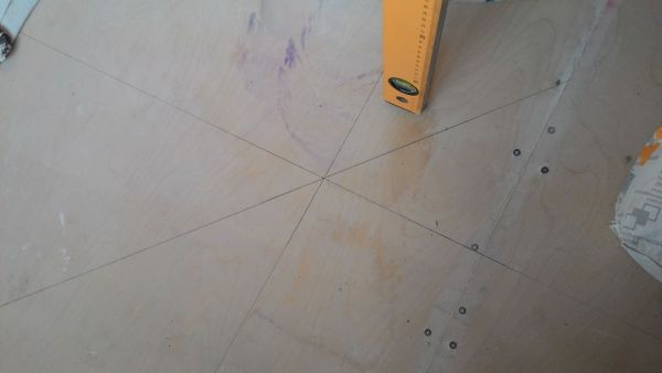

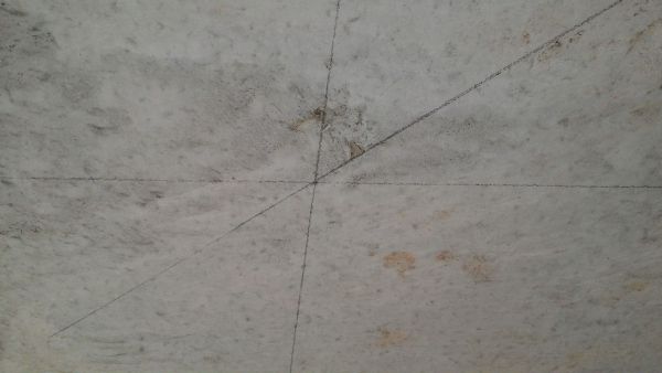

воплотил фомикса идею и дополнительно по отвесу проверил.
делал на лоджии , больше не где чертить по полу и потолку, линии практически сошлись в одной точке.
Так что лазерник  правильно показывает, минус ,что при солнце луч плохо видно, пришлось вечера ждать и не далеко бьет.
