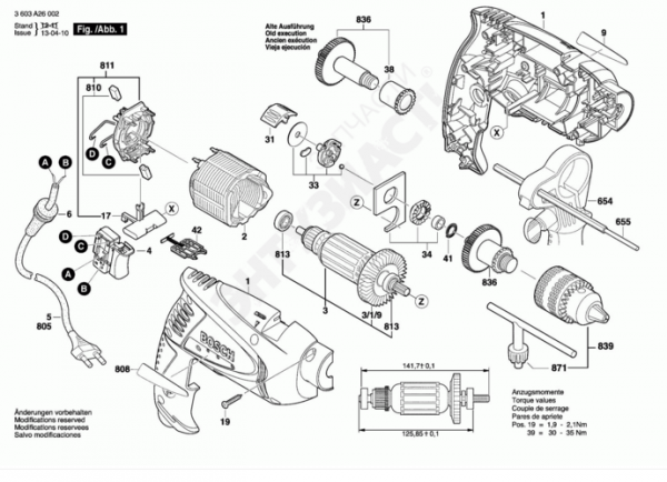

Нужно разобрать голову дрели. Судя по схеме найденной на просторах интернета, она навинчивается на вал. Своими силами разобрать её на части не получилось... Может кто знает какая там резьба (левая/правая)? куда приложить усилие для развинчивания и и вообще можно ли её разобрать?
  • Решение
Там на патроне  и валу правая резьба. А вот есть еще хитрый винтик с левой резьбой  под крестовую отвертку, который предохраняет патрон от произвольного скручивания. На схеме его не вижу, но в подавляющем большинстве дрелей он присутствует. Загляните внутрь патрона со стороны разжатых губок. Если он там есть, то все именно, как я описал. Если его нет, то все равно, по логике вещей, не может быть на патроне левой резьбы. Так как большинство сверл для просто потребителя выпускают с правым вращением.

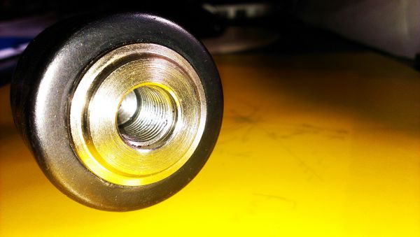

Есть что-то подобное на заклёпку (в красном кружке). Вероятно, она была когда-то винтом...
Теоретически, можно попробовать высверливать помаленьку. Что скажите?
Изменено пользователем lucky-35

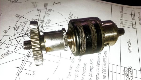

Высверлил ту таинственную заклёпку. С помощью ломометра сдвинул с мёртвой точки зажимной патрон. И вуаля! Тема полностью раскрыта.
Ещё раз спасибо @kylan!
Таки там заклепка была или всё-же обломанный болтик? А то может голова съёмником должна снимается с вала?
@pavlik123, скорее всего либо обломанный каким-то образом, либо спрессованный болтик. Может после ..надцати лет использования от режима "Сверление с ударом" его сплющило? Нет, съёмник слишком круто для бытовой дрели... Обычная резьба. Просто усилия надо было приложить немного больше, но, по незнанию процесса откручивания зажима, был осторожен и пожалел силы.
угу, про съемник чой то я прогнал. Там же резьба, какой нафиг съёмник. Ну а место высверловки теперь же видно? Не понятно что там все же было? А то ведь патрон еще обратно ставить придется.
Да, видно. Только отверстие маловато как-то. Штангенциркуль показал 2 мм. Неужели то действительно был винтик?..
К сожалению не придётся, сдохла дрель. Так вот хочу эту голову на перфоратор через переходник SDS-Plus/резьба поставить. С этой целью вся эта канитель была...
И самое обидное что из строя вышла деталька под номером 836 на рисунке в шапке темы, за её замену в мастерских просят цену новой дрели... а электрика и т.д. в полном порядке...
