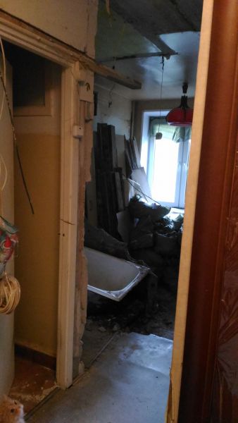

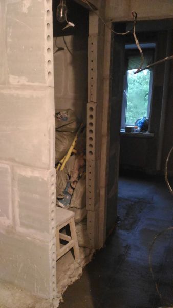

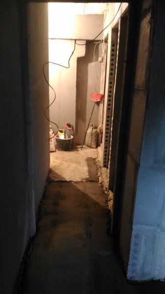

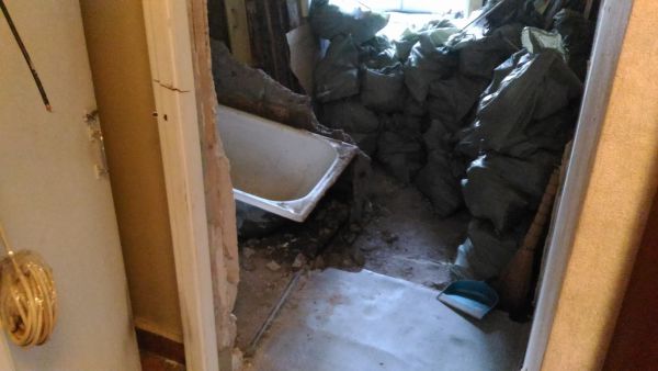

Во вложении фото - старый уровень и что есть теперь.

Скорее всего сняли стяжку в коридоре и налили новую, а ванная и туалет сделаны отдельным кубиком, который приподнят над перекрытием (по крайней мере у меня так). Ацеидные стены кубика развалили, а плиту-основание оставили. И уже на нее забубенили стяжку.  Такова моя версия.
Пол в ванных поднимают за счёт стяжки, а не за счёт плиты. Во всех домах старой постройки пол в ванной всегда выше всего остального пола.  Прежде чем делать ремонт в ванной мы убирали эту стяжку и лили новую, на тот уровень который нам нужен.

Потому, что старый пол - это дсп на лагах либо тупо деревянный пол на лагах, сверху двп и линолеум , т.е. толщина около 6-7 см , сантима 2-3 - они сделали стяжку , т.е.  -6+3 = -3
А в ванной  сбили старую плитку (в лучшем случае) - это -1+4 (стяжка+гидроизоляция) = +2
Выходит перепад это 3+2 = 5 (как-то так...)

Раньше в коридоре (и комнатах так) был типа паркет, под ним деревяшки, под ними лаги и песок, а в туалете и ванной была плитка 10 на 10см, что было под ней.. вообще мы видели, что плитки нет, что там тоже песок. Как тут писали выше, мы думаем, что там действительно была какая то плита.. но вот оставить ее или убрать они не посоветовались.. может быть это было бы для них просто слишком сложно (невозможно) или в принципе этого нельзя было делать, т.к. что нибудь бы нарушилось (дом 68года)
После того как пол сняли, в ванной и туалете пол был повыше (я не замеряла, но мама говорит, что обратила внимание на это)

Не полы у вас везде убирали, а напольные покрытия (плитка и паркет). А полы разбирали у Вас только в коридоре. В санузле не тронули. Вот и перепад.
