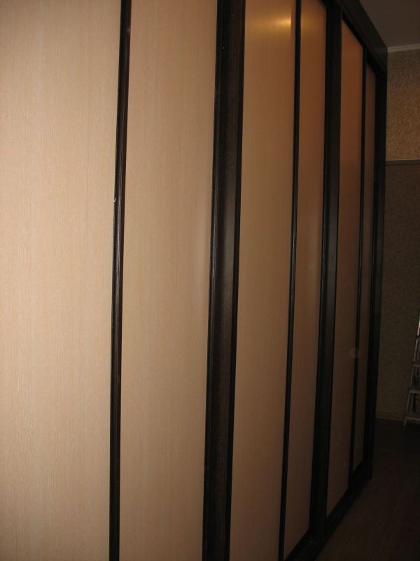

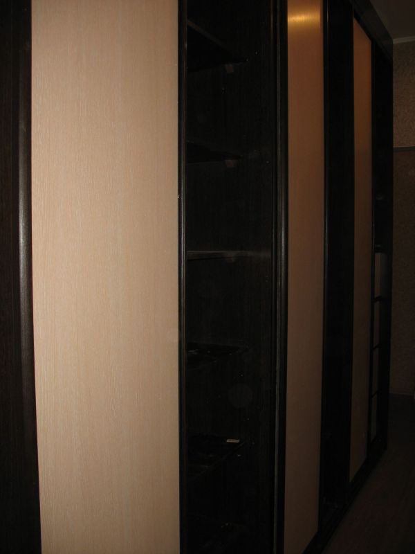

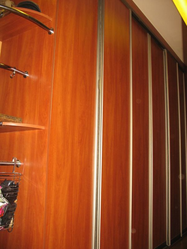

Шести-дверка собственного изготовления в узкий длинный коридор.ШВГ- 4300х3100х600, делал для соседей по стояку. kylan, не буду спорить - у Вас гораздо больше опыта, да и сам погуглил - действительно не используются сейчас вертикальные перегородки.
Но, что прикольно, такой же шкаф делал и себе 18лет назад без перегородок, так вот у соседей получилось удобнее, а я всё мучаюсь с позиционированием дверей:
Посмотрите на предмет верхнего стопора. Для этих систем он есть. Возможно с ним будет получше. Возможно совместно верхний и нижний стопора дадут вам нужный (удобный) вариант.

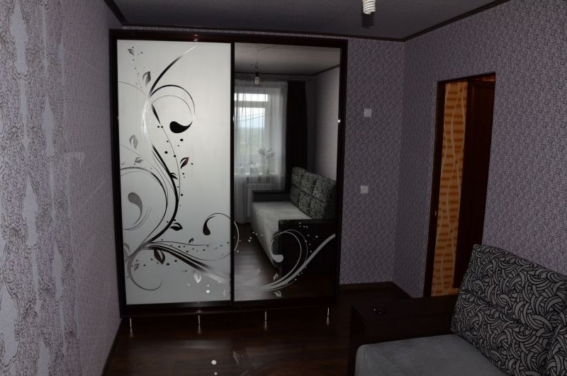

уже окончательно - шкаф на заказ, договорился со своим хорошим знакомым, будет немного дороже чем фабрика, но в пределах разумного
завтра определюсь с рисунком на пескоструй и в субботу отнесу задаток :)

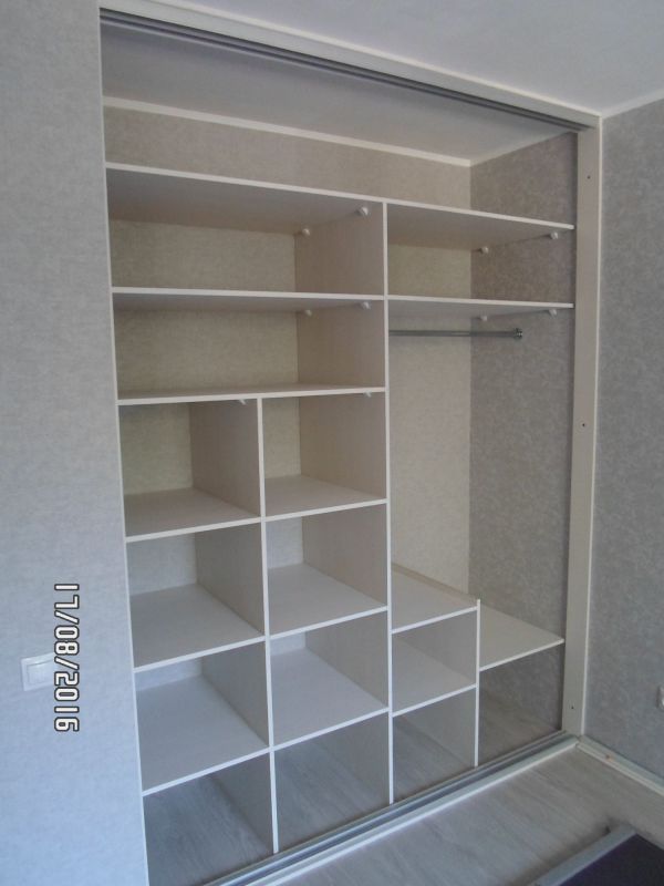

После двух недель, как шкаф пролежал в разобранном виде, наконец-то собрали его и даже диван перетащил в комнату.
Осталось выбрать и купить люстру, доделать розетки, которые на фото не видны и купить на пол ковер, который уже присмотрел, но возможно еще поищу варианты, т.к. не к спеху.
А вот сам шкаф.
