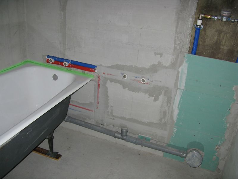

Делаю капитальный ремонт в совмещенном санузле, дошло дело до установки ванны. Ванна чугунная, края бортиков имеют полукруглый скос (R ~ 10 мм), поэтому было принято решение стенки чуть побольше подмазать при штукатурке, чтобы потом в штробах скрыть данный скос и плитка подходила уже к горизонтальному краю ванны. Худо бедно удалось-таки загнать полутораметровую ванну в габарит по стене 147 см.
Теперь собственно вопрос: чем заполнить получившиеся штробы для окончательной фиксации ванны чтобы в дальнейшем приступать к облицовке стен плиткой?
Рассматривал такие варианты:
1. Швы заполнить плиточным клеем и загнать в штробы ванну, лишний (тот, что выдавился) клей аккуратно подровнять вровень со стеной;
2. Швы заполнить монтажной пеной, после застывания аккуратно обрезать лишнее;
3. Швы заполнить каким-нибудь герметиком (силиконовым) и загнать в штробы ванну, лишний (тот, что выдавился) герметик аккуратно убрать вровень со стеной.
4. Ваш вариант.
Фото прилагаю (зелёным помечены штробы в стенах).
Заранее всем спасибо и удачи в ремонте  :) .

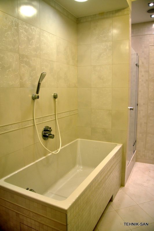

Лично мне это не нравиться. Люблю когда ванна всё-таки обложена плиткой (обмурована), так жёстче, и лей себе на стены спокойно. Но ещё больше не нравится этот самый скруглённый край, куда потом попадает вода; про всякие самоклеящиеся ленты для ванн вообще молчу... Не всегда, конечно, но зачастую начинаю с установки ванны, а потом обкладываю плиткой.

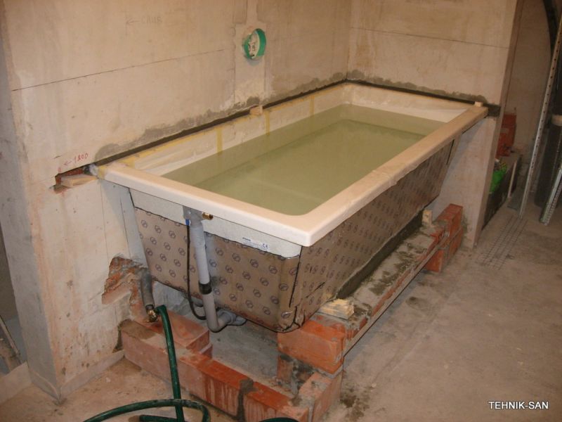

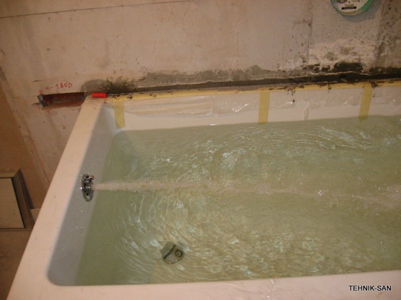

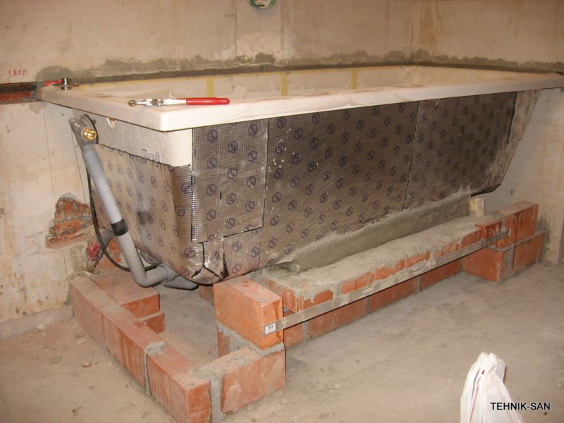

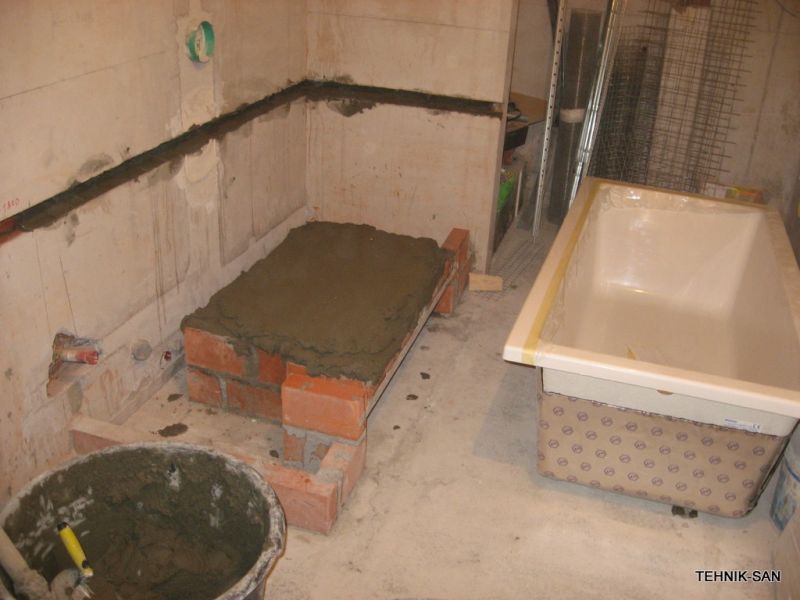

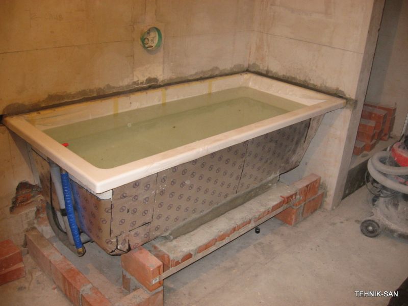

Можно заделать пеной, но жёсткости она никакой не даст. А вот заделывать намертво тоже нельзя , т.к. ванна имеет определённую подвижность (от температуры и вибрации), а это может привести к сколам и микротрещинам у плитки. Я бы заделал раствором, предварительно обернув участок, подлежащий замуровке, чем-то относительно мягким, например двухстороннем скотчем толчиной 1мм или пенорезиной, излишки который нужно срезать после высыхания раствора или плитки.
PS: Обкладку ванны произвожу при наполненной её водой - иначе потом, при её наполнении может пойти трещина по стыку её верхнего края и нижнего сопрягающегося с ней края плитки.
Я бы заделал раствором...

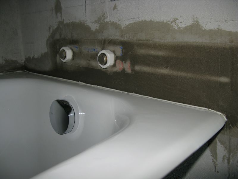

Красаво! Лента это Дихтунгсбанд?

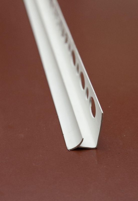

Теперь Вы можете клеить плитку от ленты, потом её срезать и заделать силиконовой затиркой, а можете срезать ленту и класть от стартового профиля. Мелкий шов по стыку ванны и профиля заделать белым силиконом.
Вы можете поставить специальный уголок для стыка ванны
Но они бывают громоздки, а можете поставить обычный внутренний угол-стартовку. post-84003-0-21285100-1473574746_thumb.jpg
Мне она нравится больше,т.к. она тоньше, она лучше гнётся и слегка перекрывает нижний край плитки (обратите внимание. А это иногда важно, т.к. поверхность ванны обычно изогнута, а плитка клеится ровно, и , если нижний край открыт - виден шов разной толщины), легче стыкуются углы под 45о.
Да :) , наткнулся на неё случайно, когда покупал обвязку для ванны.
Плитку планировал клеить
, но приняв к сведению Ваш совет, измерил правИлом кривизну по длине ванны, а она достигает 4-х мм (середина - идеальный горизонт, а вот ближе к бортикам идёт завал), так что воспользуюсь стартовым профилем  ;) .
