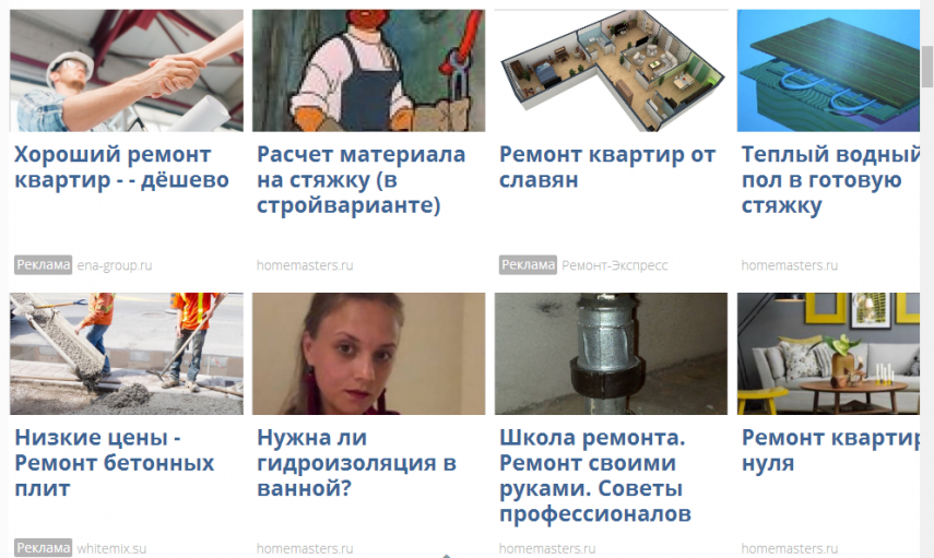

Между прочим, уже не смешно. Который раз сегодня вываливаюсь на главную и меня сверлит этот взгляд. И вопрос.
+ в обрамлении прочего: "Хороший ремонт - дёшево", "Ремонт от славян", "Низкие цены", "Своими руками", "С нуля". И этот взгляд...
Считаю обязанностью администрации что-нибудь сделать для сохранения моей психики!
