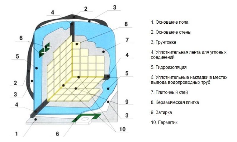

Технология гидроизоляции ванной комнаты под плитку
Для ванных комнат чаще всего применяют оклеечные или обмазочные материалы на основе битума, латекса (например, гидроизоляция «Кнауф Флэхендихт») или полимеров. Они могут отличаться составом, технологией нанесения и ценой, но основные принципы определения фронта работ и выбора конкретной разновидности защитного вещества одинаковы.Что лучше защищать от всепроникающей воды: только участки пола или всю его площадь? Надо ли обрабатывать стены и другие поверхности? Распределить гидроизоляционный слой можно тремя способами:
  • Только по поверхности пола с формированием бортиков на стенах высотой около 20 см.
  • По полу и участкам стен, окружающим сантехнику.
  • По полу и стенам, обработав вертикальные поверхности по всей высоте.
Схема обустройства обмазочной гидроизоляции: 1 — полимерный влагозащитный состав; 2 — лента для швов; 3 — плиточный клей

Синим цветом на схеме отмечена зона, которую необходимо обработать влагоизоляционным составов

Схема обустройства обмазочной гидроизоляции для душевой кабины
