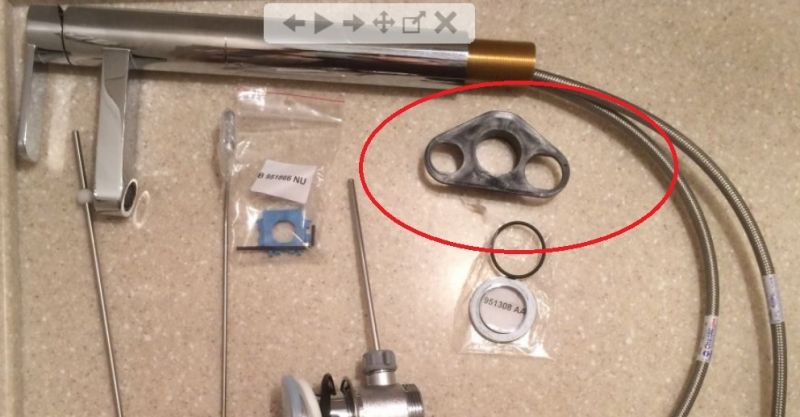

что в комплекте к смесителю полагается пластиковый треугольник,
Вот не знаю, что там за треугольник, но обычно крепление состоит из следующего
где самая большая сложность без специального ключа хорошо закрутить гайку.
Хотя нашел я этот треугольник.
Где взять? Ни разу не видел в магазинах, может на барахолках или изготовить самому.
Или!!!
Спереть в том же леруа. Судя по тому, что у вас его в комплекте не было, ктото так уже сделал)))))))))

В том и дело, что этот треугольник работает как уплотняющая шайба, прижимающая смеситель снизу к мойке. Выход - обратиться с просьбой в Леруа, они обычно идут на встречу с такой проблемой. Если нет, делать самому из подходящего пластика или резины. При сборке все сжимающиеся плоскости промазать МС-полимером от прокручивания-раскручивания.
сотни всяких смесителей переставил, но никаких треугольников никогда не видел, вот как КГБ пример привел, вот что-то подобное если на шпильках, ну или гайка, хотя гайка не всегда бывает что становится, приходиться в таких случаях гнать заказчика в магазин, что бы менял смеситель.
Не повезло значит. А вот мне довольно часто, особенно в последнее время. Как раз для кухонной жестянки такой прибамбах. Более того - бывает и 2 треугольника, пластиковый для толщины и резиновая прокладка под него.

Все, решил вопрос. Купил в леруа стальную пластину примерно 6х20 см и толщиной около 2 мм, обрисовал на ней прижимную шайбу (что на 3-м посте у KGB), выпилил соответствующий паз и просверлил отверстие под монтажный штырь (или как он там называется). Получилась как бы вторая прижимная шайба, только она укрепила всю конструкцию и заодно не дает проворачиваться смесителю. Плюс поплотнее все закрутил и на всякий случай резьбу под гайкой моментом намазал, может это и лишнее, но так спокойней.

в каждом смесителе для кухонной мойки лежит в комплекте, в Идеал Стандард точно есть
Пожалеешь об этом, когда доведётся кран менять. :)
Этот штырь с резьбой не приварен к смесителю, а закручен в него, только плотно очень, и в случае замены можно будет его отвинтить вместе с гайкой. В любом случае, надеюсь, на ближайшие несколько лет не придется об этом морочиться, а там скорее всего вместе с мойкой заменю.
Неправда, не в каждом. Я этот треугольник впервые на этой фотке увидел. Хотя, смесителей поставил немало.
