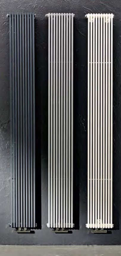

@liz Я бы сделал так. Сделал 2 узких высоких радиатора по двум сторонам, а шкаф "выдвинул" из ниши на 120-150мм в зависимости от модели радиатора, таким образом сравняв их со створками дверей.

Спасибо большое за ответы. Да, действительно, стена уличная и холодная. (Наверное, неправильно я задала вопрос) Считаете что лучше отказаться от затеи со шкафом? А можно как-нибуть совместить шкаф и батарею?

имхо: полагаю что можно сделать вентиляцию в дверях шкафа внизу и вверху и оставить батарею внутри. почему бы и нет? просто с учетом батареи может быть шкаф придется выдвинуть (больше сделать глубину), а может и не придется, зависит от начинки.
а вот если придется - то уже вопрос к господам дизайнерам, как это обыграть
еще вариант - отделить шкаф от батареи стенкой и оставить зазоры между шкафом и нишей со всех сторон

Батарея в шкафу создаст эффект пылесоса. Тогда уж лучше шкаф чуть отодвинуть, Вариант с двумя радиаторами от Владимира весьма неплох. Для того чтобы подключить второй радиатор трубы придется тянуть, они и обеспечать вентиляцию зашкафного пространства. Но стену я бы сначала утеплил в любом случае.
