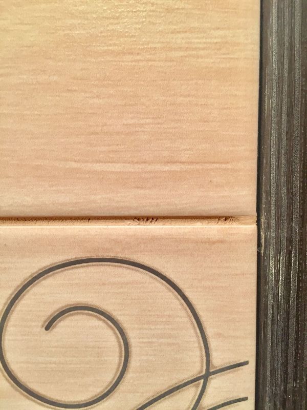

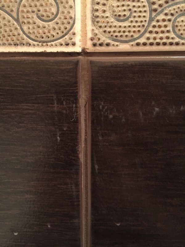

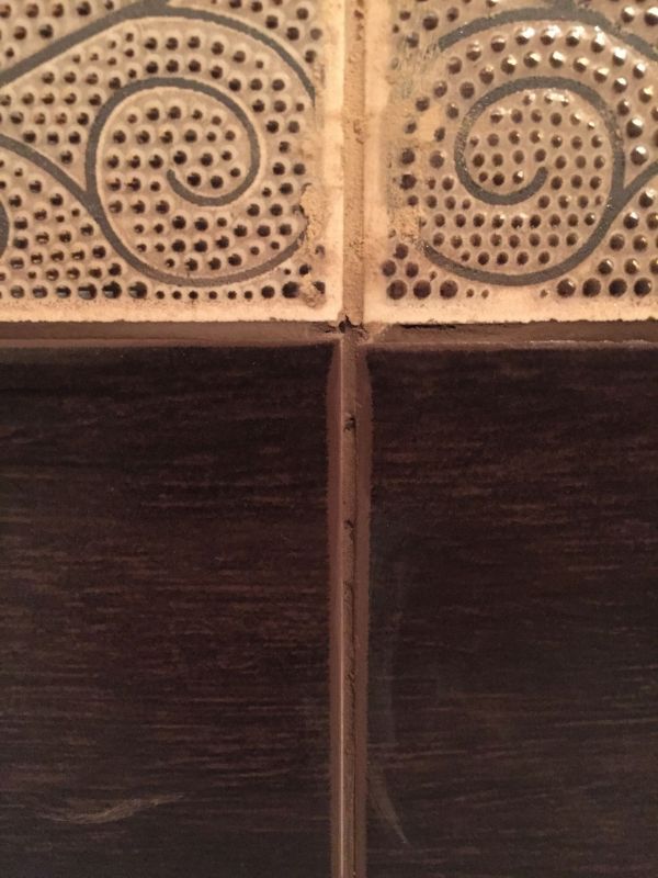

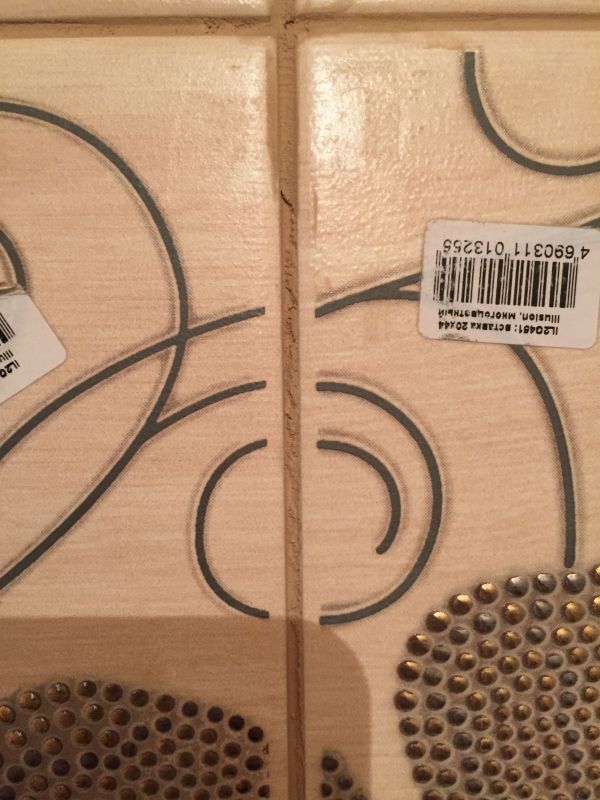

Как должны выглядеть межплиточные швы после затирки?

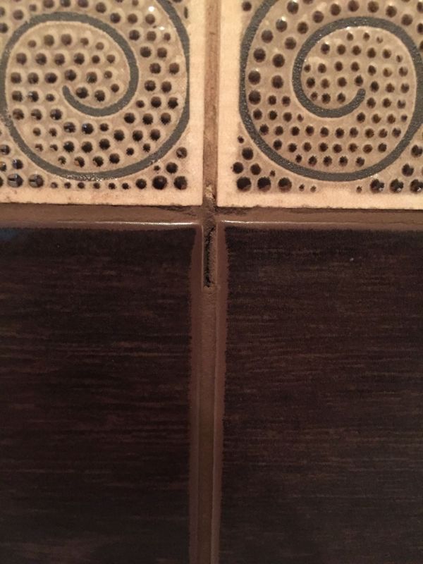

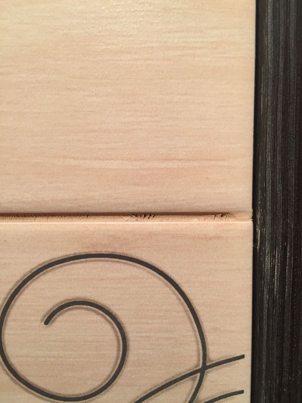

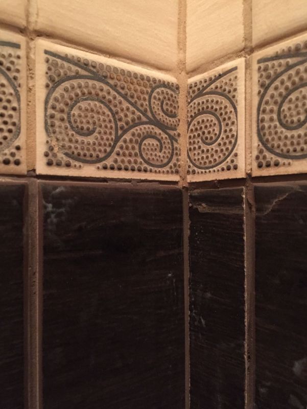

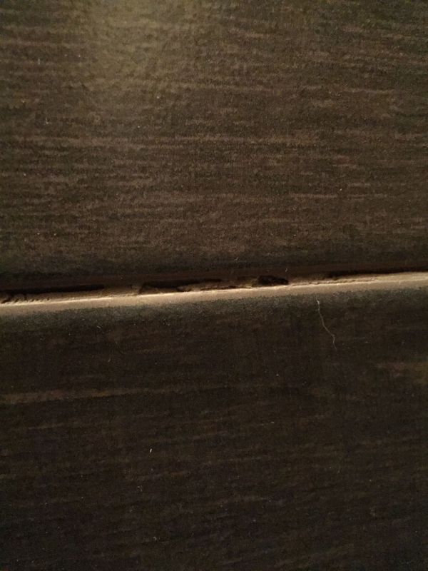

Добрый день! Мастера завершили ремонт, но при ближайшем рассмотрении оказались трещины и неровности в межплиточных швах. Попросили доделать. Доделали. На мой взгляд, это все равно очень плохо сделано.

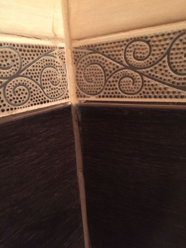

Как вы считаете, это нормальная работа и я придираюсь? Какие вообще эти швы должны быть? Идеально ровные? Или допускаются такие неровности и перепады? Весь декор измазан затиркой. Потёрла тряпкой - вроде легко оттирается. Мы сами должны потом это оттирать? Или мастер должен сдавать работу в чистом виде?

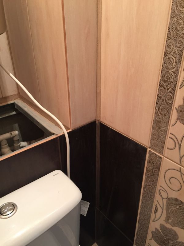

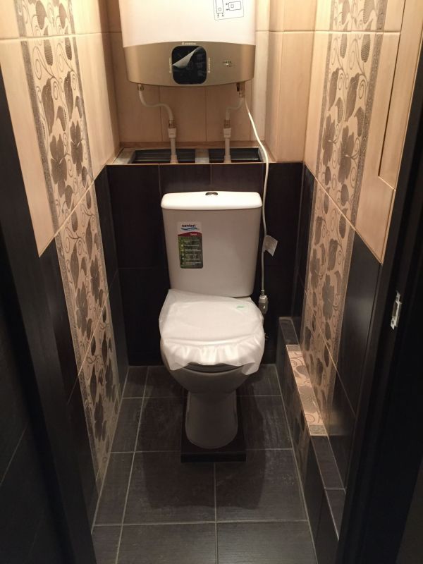

И ещё в туалете затерли затиркой шов примерно 1,5 см толщиной. С другой стороны в такой же зазор заложили плитку. Как правильно? Мне категорически не нравится затертый шов такой большой ширины :(

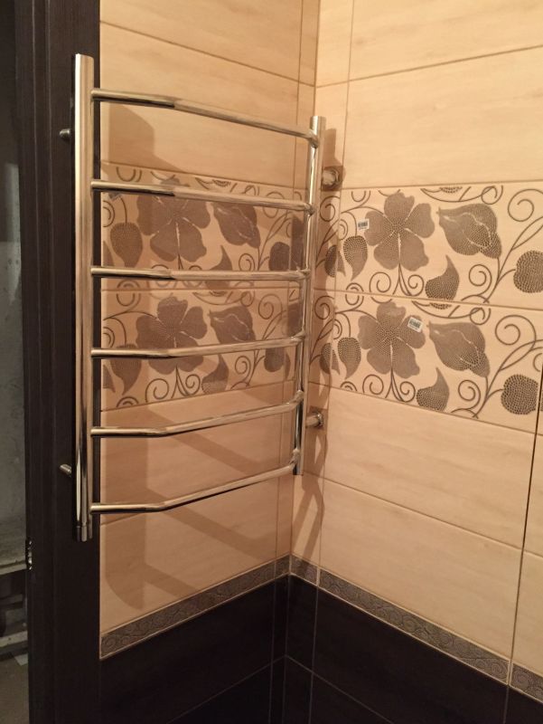

А возле дверного наличника чем заделывается шов? Наши мастера оставили просто пустой зазор.

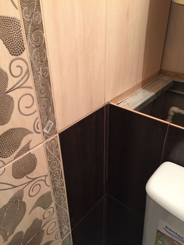

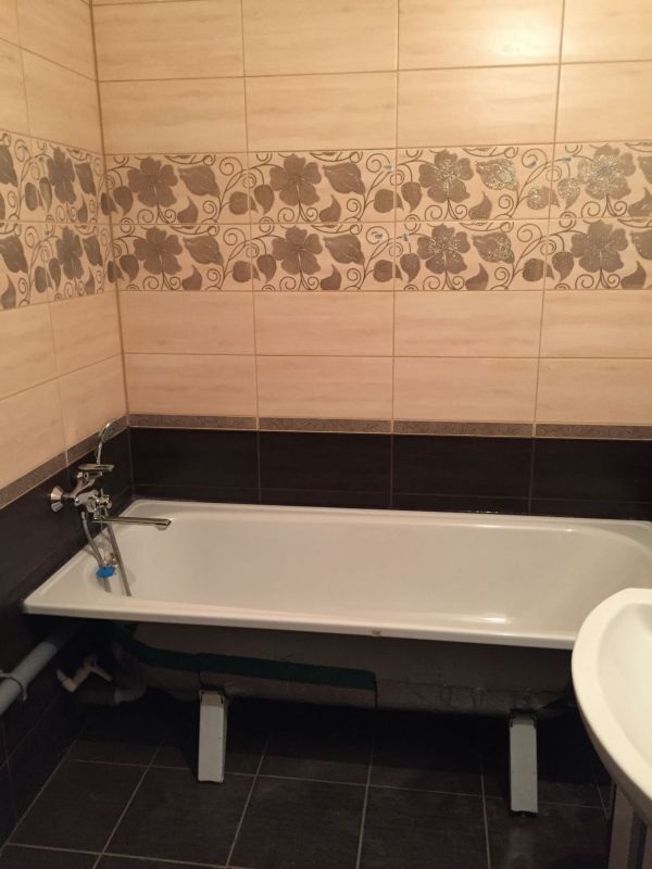

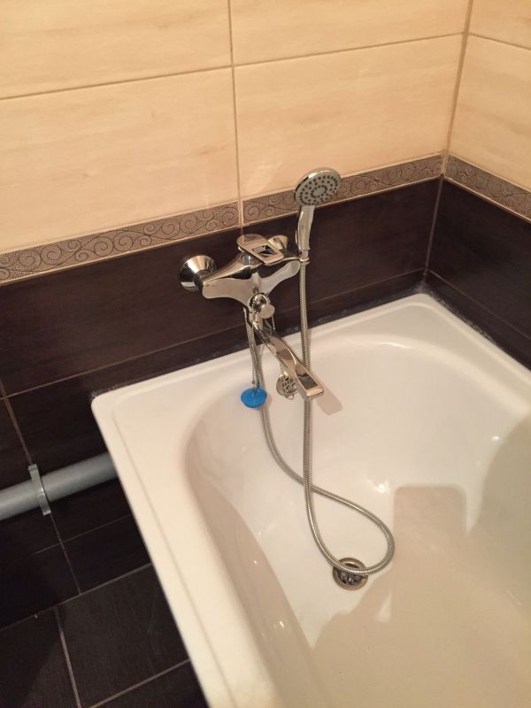

Последнее фото просто шедевр рукожопства, особенно угол и место установки ванны. Всегда возникает один вопрос: "Как такие мастера находят клиентуру?", или наоборот. Собственно по вопросу. Ужас все - швы, затирка в декоре, качество укладки плитки.
Брак. Но если цена соответствует качеству. И по договорённости между исполнителем и заказчиком. То всё гуд.

А по поводу стыка плитки и дверного наличника не подскажете? Его чем заделывают?

Насчет стыка с наличником немного не понятно. Наличник вобщем то должен быть поверх плитки. Боюсь предположить, что вам плитку прирезали к наличнику. Киньте фотку, мы прикинем варианты примыкания.

А по поводу наличника - да, плитка под него не заходит :no: плитка заканчивается, и сразу наличник, он выступает всего на несколько мм. И между плиткой и наличником есть зазор около 3 мм. Что с ним делать? Фото вот только такое, завтра только смогу сфотать получше

Дверь ставить надо было после плитки, если плитка отрезана с одинаковым расстоянием до наличника то ничего делать не надо(затирать затиркой), а за шов в сантиметр - бутафор, обидно за Вас
Шов между наличником и плиткой можно затереть затиркой, но она будет трескаться со временем. Лучше цветным силиконовым герметиком, есть такой у  Церезита.

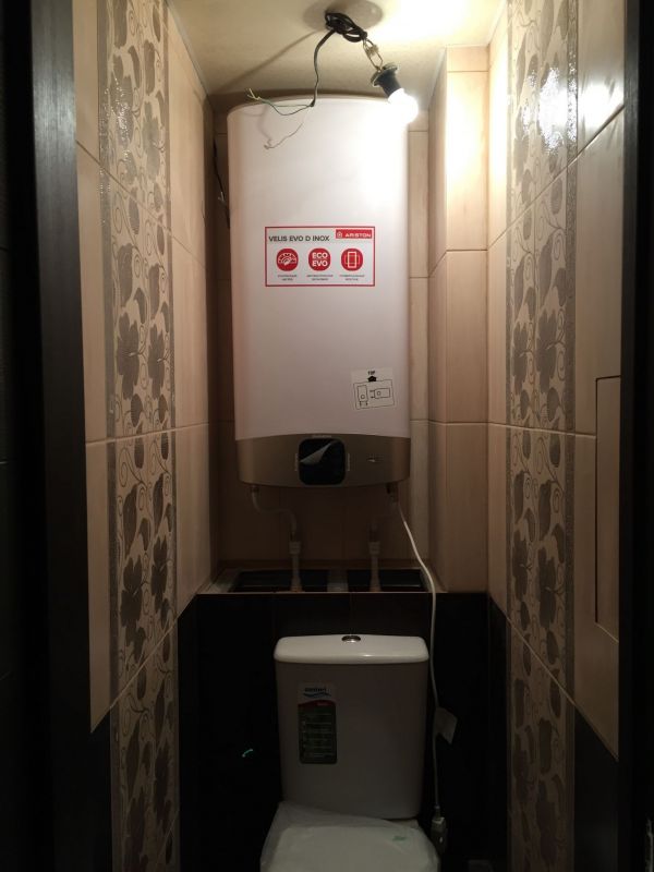

 Интересно было бы взглянуть на картинку в целом, с отдалённого расстояния.

Да. Это какой-то лютый звиздец. Там помимо ужасной затирки еще и плитка в углу с обоих сторон резаная.

Если вопрос только в затирке, то чем терпеть переделки и тратить нервы (и это всё без гарантии того что будет лучше),  затирите сами не спеша, с любовью, Уверен что будет лучше. На форуме есть статьи как это сделать.
@полковник, выглядит вот так:
@Dreamweaver, да, и плитка резаная в двух углах, и швы угловые ужасные, и скрытый люк в туалете так замечательно "скрыт", что у меня только слезы на глазах, когда я вижу все это. Я не мастер, но даже мне сразу все эти косяки бросаются в глаза, что так быть не должно. Самое для меня дикое во всей этой истории - что стены они ломали и возводили сами, плитка лежала в квартире с самого первого дня - что можно было просчитать все размеры, сдвинуть плюс/минус пара сантиметров, чтобы потом не вылазили эти сантиметры там где не нужно. У мастеров этих на все отмазки. Виноваты все и всё вокруг, но только не они. Деньги отдали. Мужа не смогла переубедить, что надо им урезать зарплату. Считает, что мы виноваты сами, что не обговорили заранее все эти нюансы и связались с такими людьми. Что ж, приобрели бесценный опыт. Это наш первый в жизни ремонт. Вот и набиваем шишки :(
Извините, но швы замазаны просто кошмарно, если еще и заплатили немало, то данный профессионал явно с буквы Жо.
Герметик под цвет отлично подойдет для затирки шва между обналичником и плиткой - другого варианта без переделки нет.
Касательно затирки - вообще надо у мастера спросить - он куда-то очень торопился чтоль? За такое надо руки отрывать, я даже не знаю каким местом это затиралось. Если до конца не рассчитались, то потребуйте, чтобы переделал все как надо, так как это не есть вообще качество, это зовется залипухой.

Ужас конечно!Но что теперь охать да ахать.Попробуйте швы заблагородить мелкой наждачкой аккуратно и неспеша.Там где в швах провалы не поможет конечно,но возможно общая картина после обработки Вас устроит.Вообще у знакомых частенько похожее приходится видеть,но это я недавно стал присматриваться,до этого сильно и не замечалось.В сумму 75 тыс. и материал входит или это только работа?
Ванную необходимо укрепить снизу, стык ванной к стене зарыть уголком(пластиковым для ванн) это как то разбавит ...
