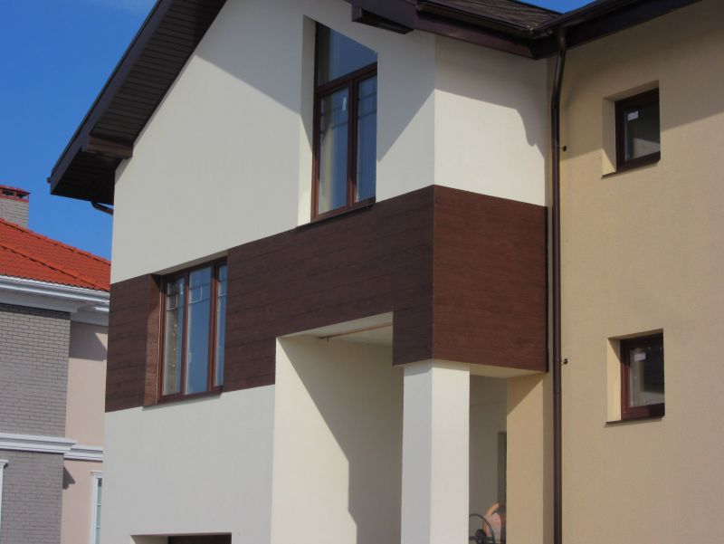

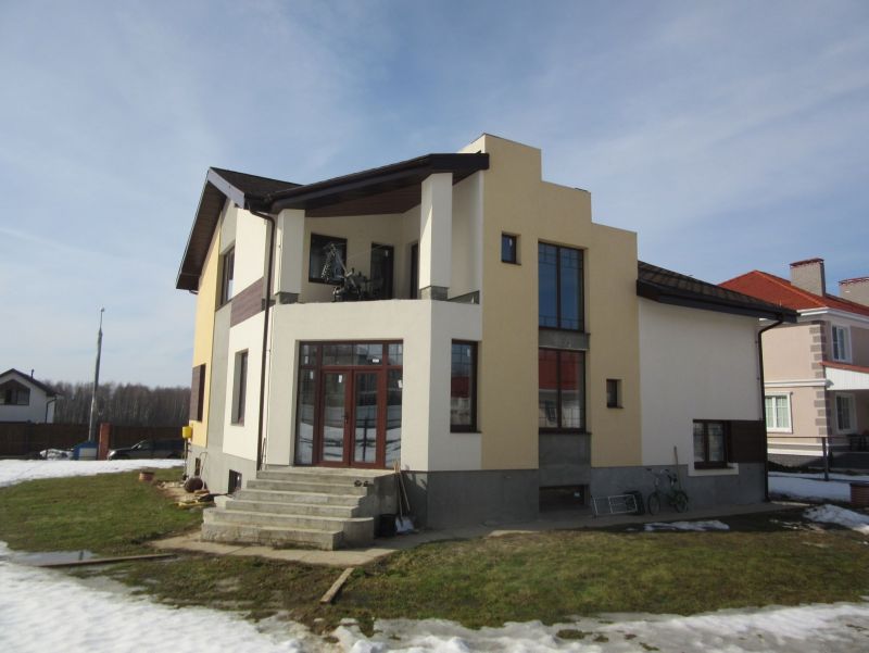

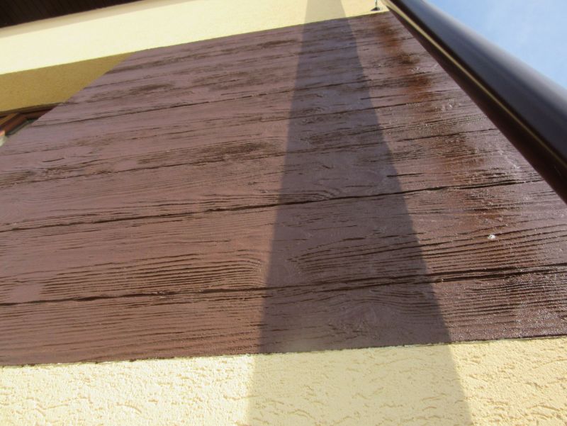

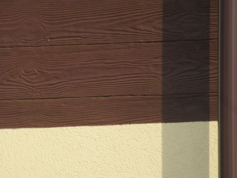

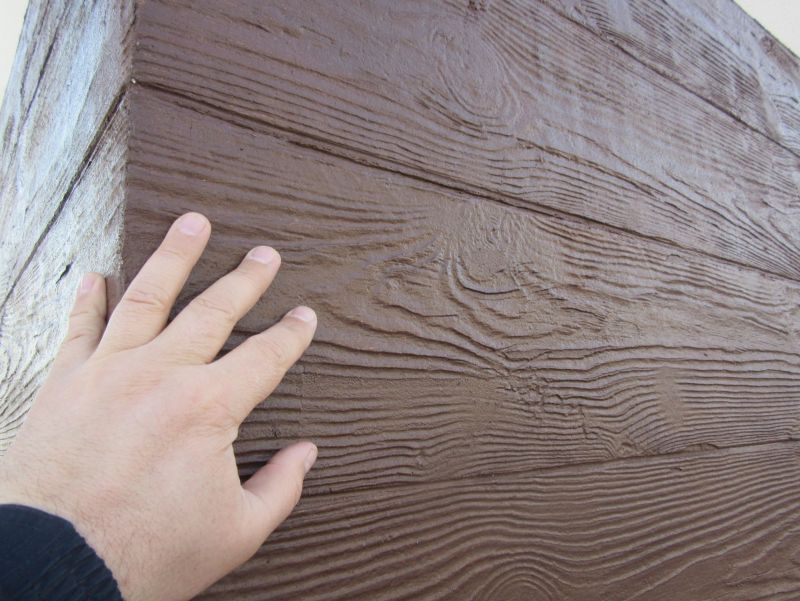

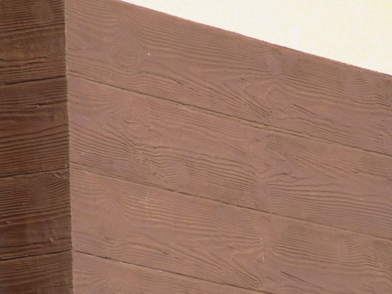

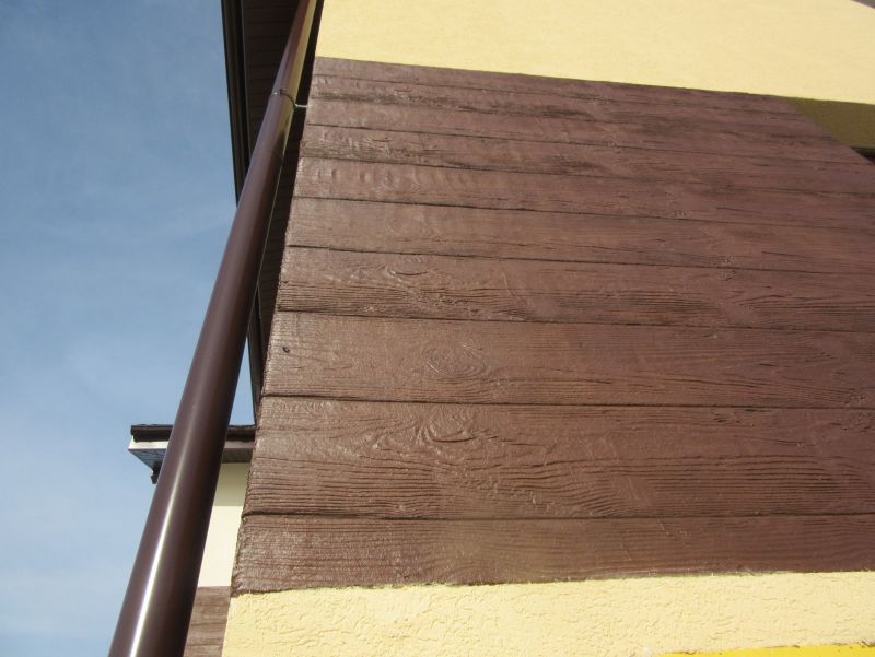

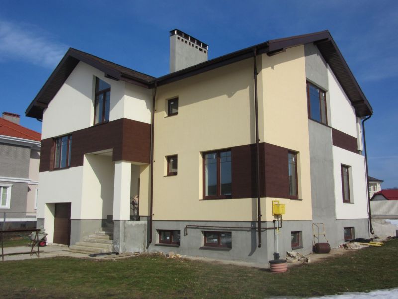

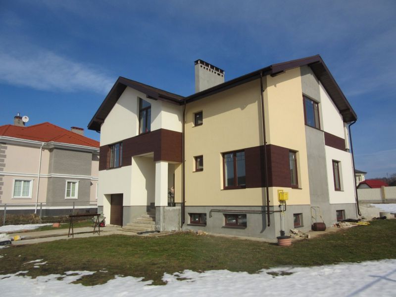

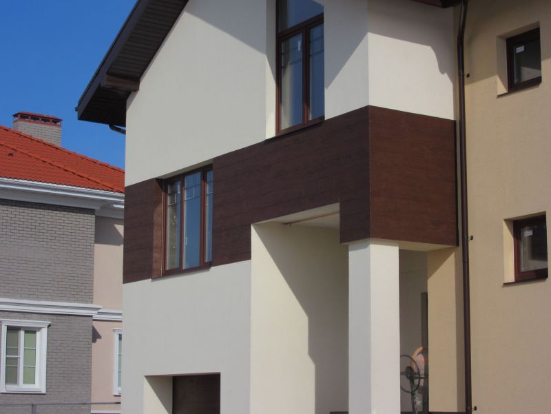

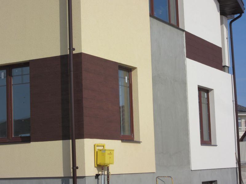

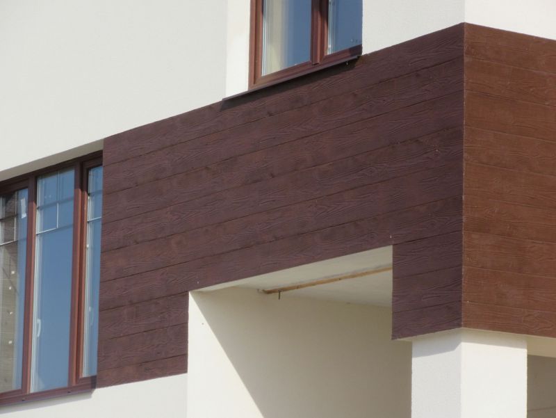

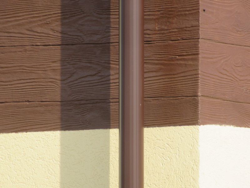

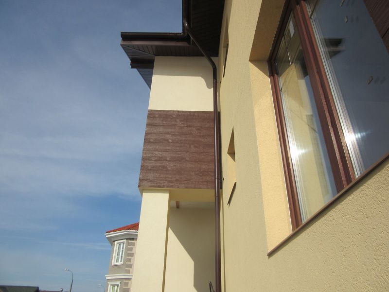

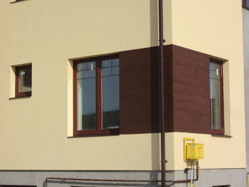

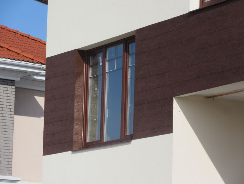

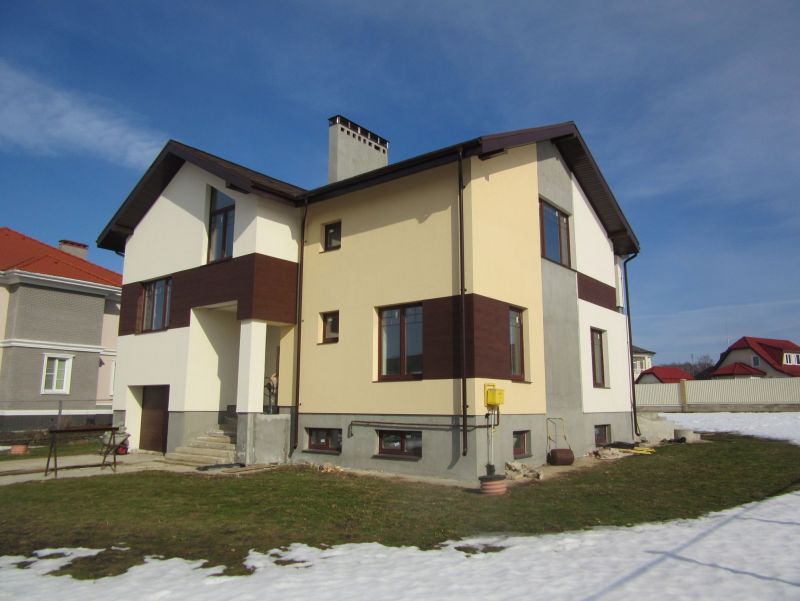

Для всех остальных не майданутых покажу интересные фотографии дом, утеплён пенополистиролом в 2014 году, отделка силикатно-силикновая декоративная штукатурка СТ 175, фактура Короед. Фрагменты фасадов отделка моделируемая фактурная штукатурка Visage, она имитирует брошюрованную фактуру дерева.
Визаж был нанесён в начале осени 2014 года.

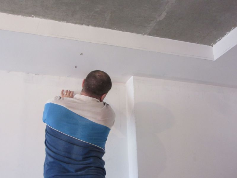

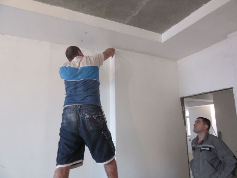

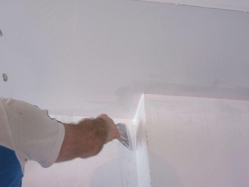

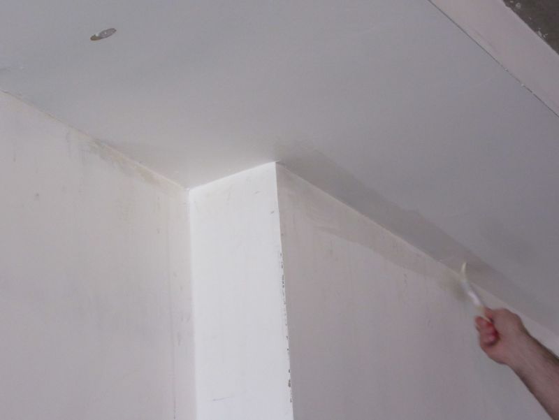

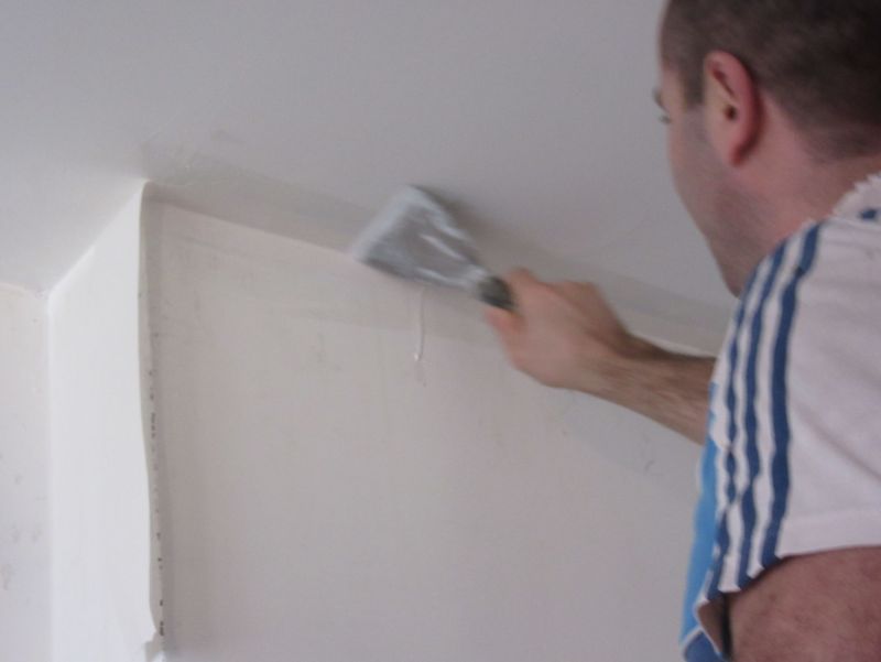

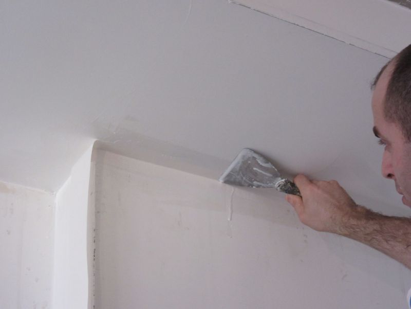

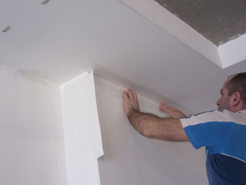

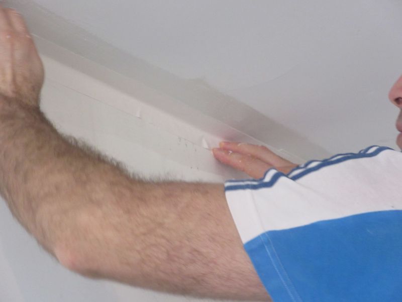

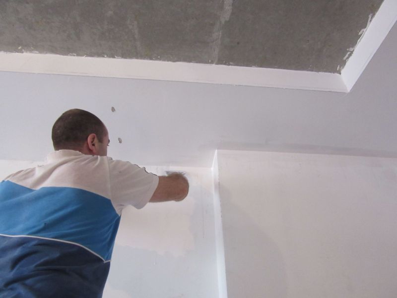

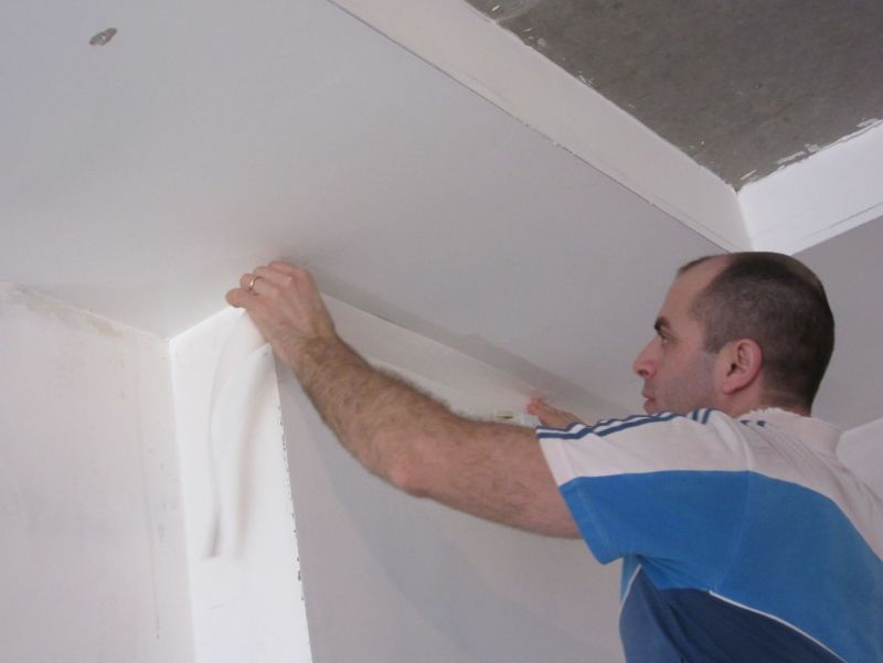

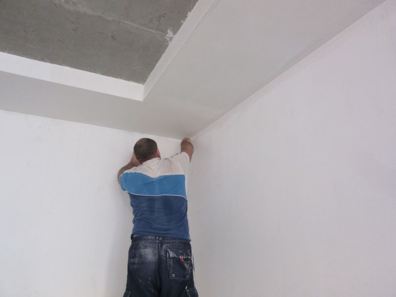

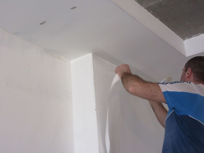

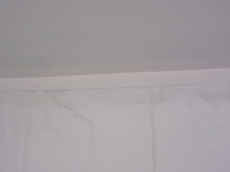

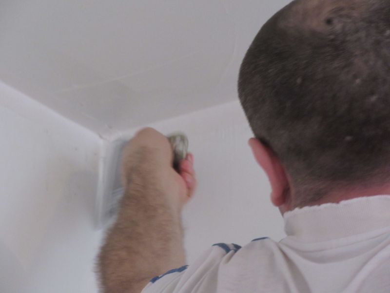

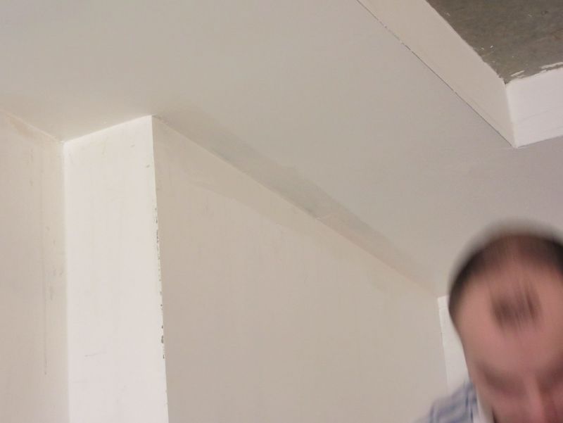

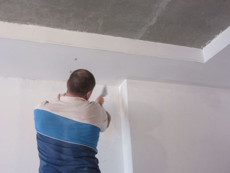

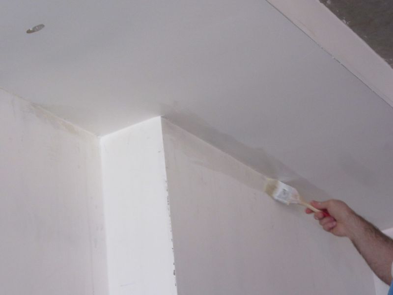

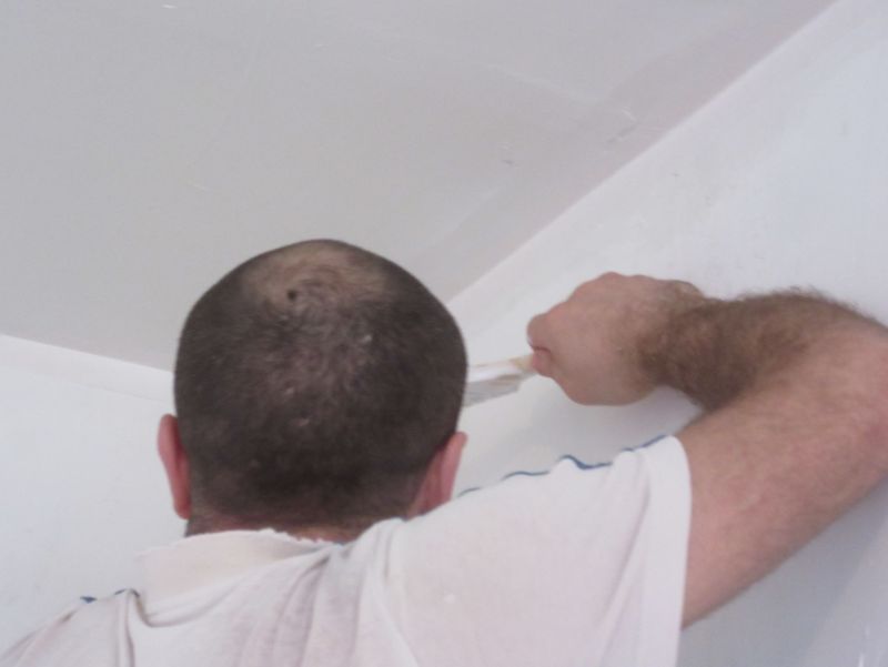

Ленту клеим на СС 81, ремонт квартиры
Паша наносит кистью СС 81, приклеивает ленту, сверху промазывает кистью, лишнее снимает шпателем
А эта штукатурка наносится как и обычная или есть нюансы? Чем делают фактуру?
У меня открыты темы на Яндексе, на моих форумах, на ФХ по правилам нанесения этой моделируемой штукатурки с силиконовой матрицей. Если не затруднит, то там посмотрите, боюсь здесь просто не успею выложить. Сами понимаете.
Как вы понимаете по Визажу (Visage Ceresit) скоро будет смонтирован фильм, все материалы уже сняты и сфотографированы, где будет подробно показано как выполнялось утепление фасадов. Если вдруг не успею выложить ссылку здесь, то смотрите на Ютюбе и на основных строительных сайтах.
Серёга, там один единственный нюанс - матрица, которой фактуру и делают. Стоит она, как чугунный мост.
Нюансов там несколько и они не сложные.
Не так это дорого стоит, как применение натурального дерева на фасаде.
У меня на сайтах увидите применение этого варианта отделки.
Если вдруг не успею выложить ссылку здесь...
Ну ролики и фотки же вроде не удаляют, так что надеюсь дождаться)
 Так может можно самой доской оттиск оставить?! Тем-более если объёмы не большие. Доску смазать чем-нибудь, чтоб штукатурка не липла, и в путь)
Нужно попробовать, сделать брошюровку, смазать машинным маслом и в путь...
