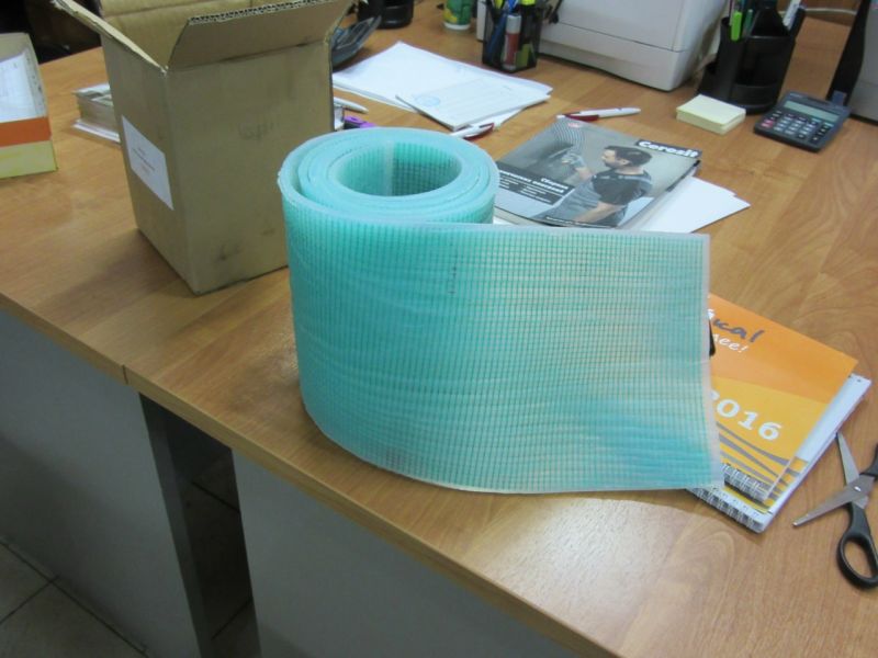

Ленту клеим на СС 81, ремонт квартиры Паша наносит кистью СС 81, приклеивает ленту, сверху промазывает кистью, лишнее снимает шпателем
Не рекомендую клеить ленту в углы таким образом,так Паше и передайте.Есть вероятность отрыва одной стороны ленты,а бывает и двух,в результате чего последующий ремонт вынудит вас перекрашивать и стену и потолок! Более того,ленту нужно клеить непосредственно на основание,а не промежуточные слои шпаклёвки.Или Паша второй раз клеит уже? )))

Поточнее выразитесь.Или уже выпивши? И обратите внимание на семнадцатой фотке видно что Паша вниз стряхивает,а надо на косую,выдавливать излишки.Таким образом он оттянет ленту от угла.И кстати, зачем так много фотографий его лысины?

Я постарался показать подробно как выполняется операция

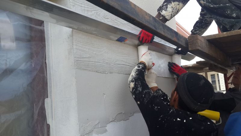

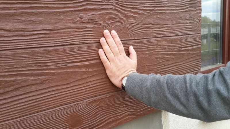

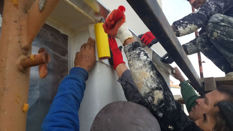

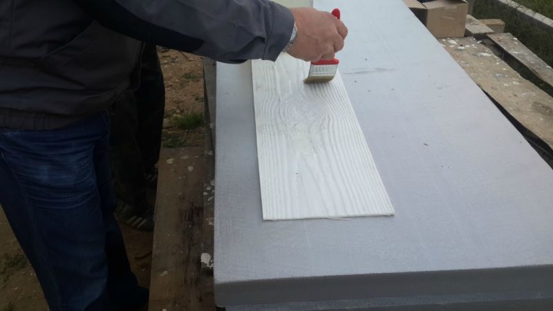

Посмотрите технологию в альбоме https://fotki.yandex.ru/next/users/...76324?page=0

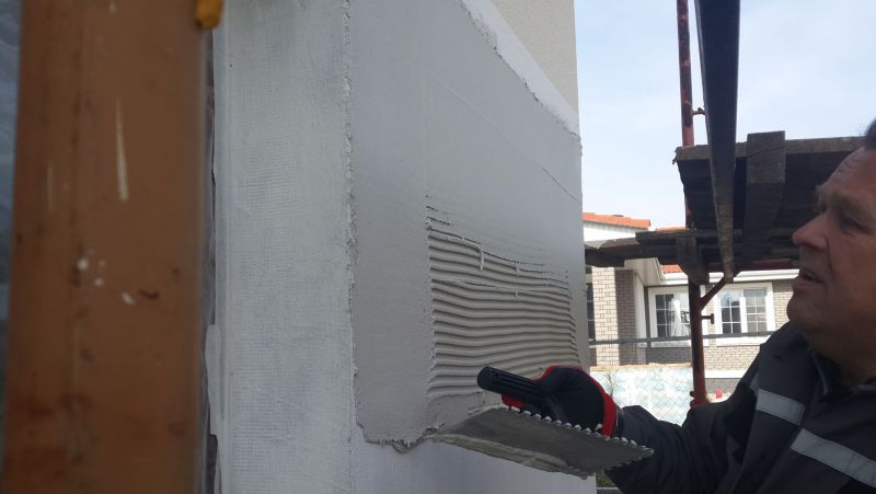

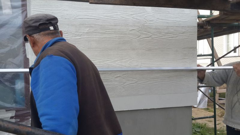

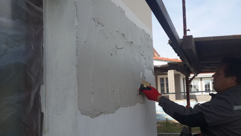

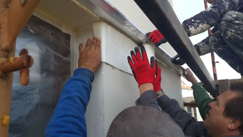

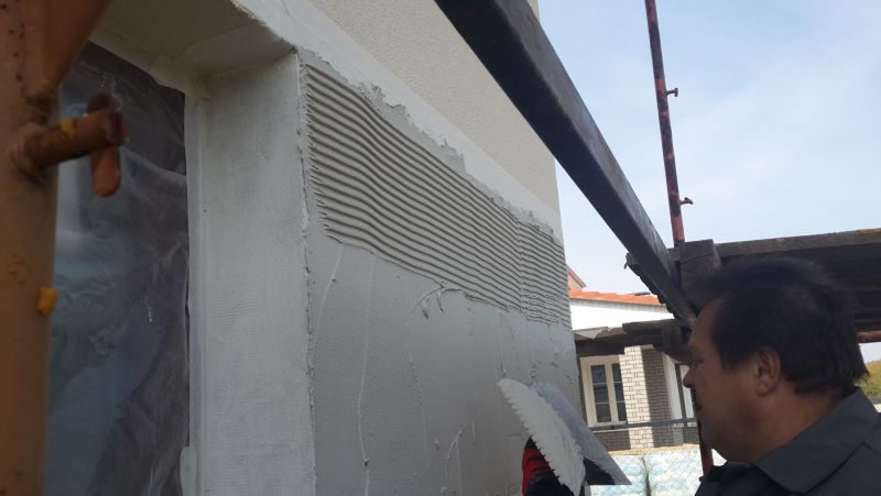

Матрица обмазывается маслом, аналог моторного синтетического масла, но без запаха. Матрица сворачивается в рулон.
На поверхность наносится моделируемая штукатурка, наносится обязательно гребёнкой, чтоб получился слой одинаковой толщины
Потом матрица прикладывается к моделируемой штукатурке, прикладывается правило, вдоль правила аккуратно прикладывается рулон и раскатывается вдоль правила.
Что отпечаток был чётким рулон-матрица сверху прокатывается обойным валиком
Аккуратно матрица сворачивается в рулон, а на стене остаётся отпечаток.

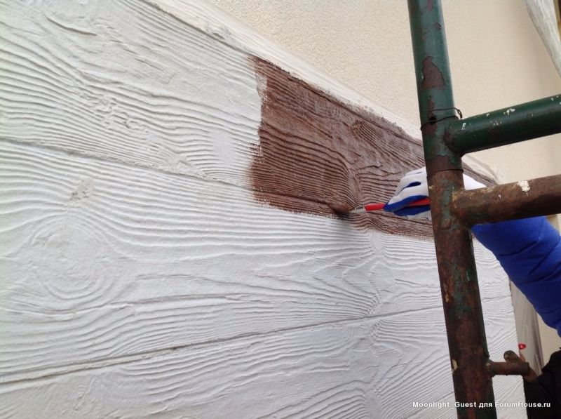

Через 3-5 дней производится окраска специальной краской, краска очень мощная, в ней много добавок, укрепляющих поверхность и обеспечивающих несмачиваемость поверхности. Красится в два слоя, обязательно мокрое по мокрому. Один заказчик не послушал и решил второй раз окрасить на следующий день - у него не получилось, поверхность несмачиваемая.

Я могу кинуть несколько из фотографий, но чтоб понять и потом смочь это повторить нужно смотреть процесс по кадрам, там фотографий  очень много.
Если кратко, то вот весь процесс

Предлагаю сделать отдельную темку из чего такую матрицу сколхозить.  :noddle:
Самое скучное в таких вещах,однообразие рисунка,может у них есть ещё варианты.Делать самодельные  выйдет дороговато,но можно сделать неповторимую коллекцию.
А ведь Надёжный на ФХ хаял,нас за творческие техники на фасаде,ай не красиво,ай.
Попробуйте, но это будет тяжело сделать. Вот второй вариант этой матрицы
Самое скучное в таких вещах,однообразие рисунка,может у них есть ещё варианты.Делать самодельные  выйдет дороговато,но можно сделать неповторимую коллекцию. А ведь Надёжный на ФХ хаял,нас за творческие техники на фасаде,ай не красиво,ай.
Если сделаете что-то стоящее, то у вас будем и мы покупать и другие. Никого я ни за какие техники не хаял, любите вы небылицы придумывать.

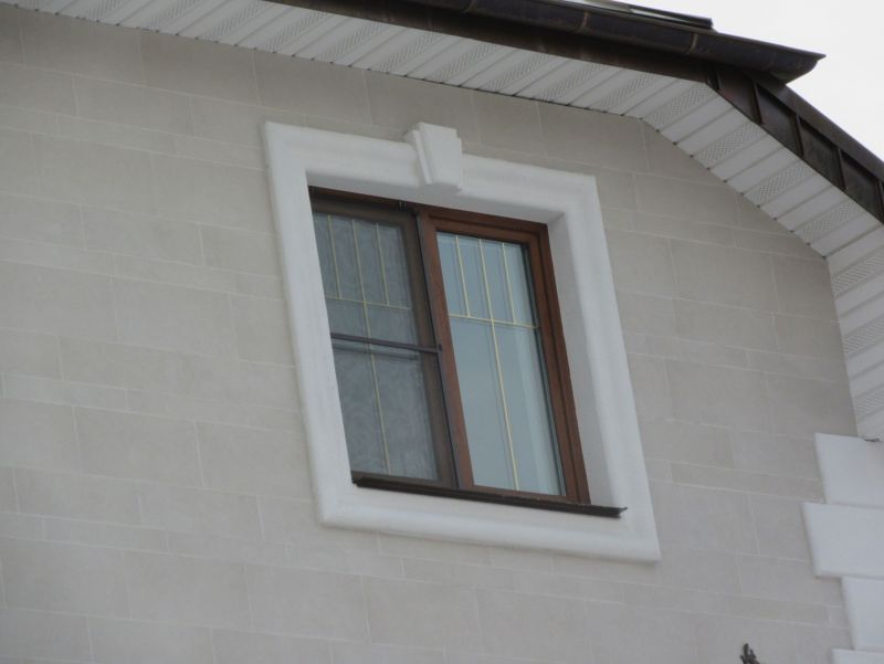

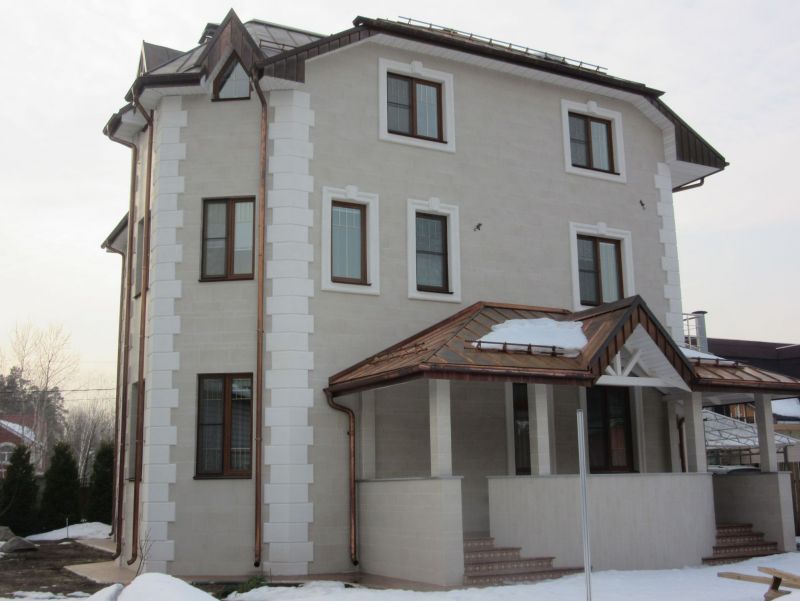

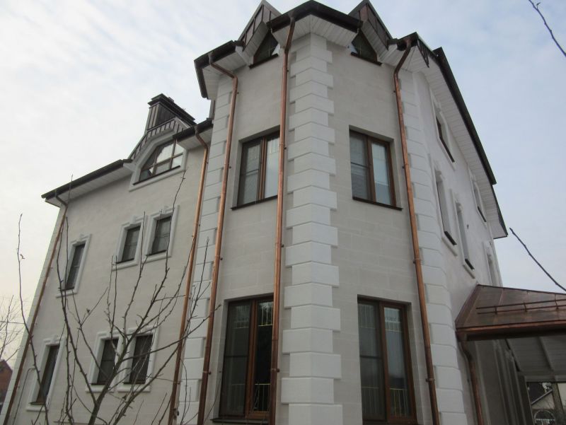

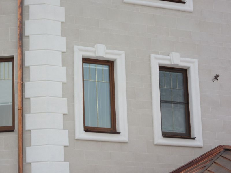

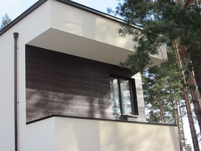

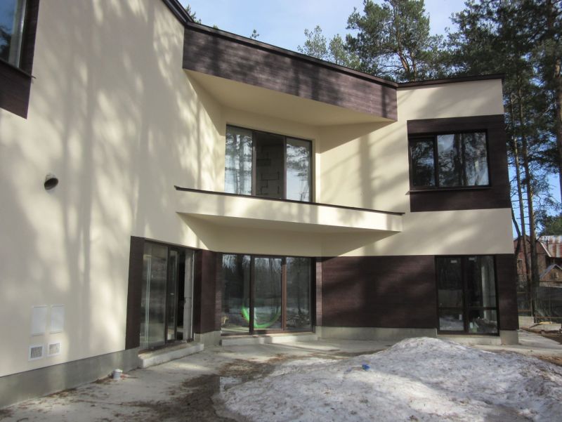

Дом из несъёмной пенополистирольной опалубки был обработан двойным базовым армирующим слоем с Панцирной и Фасадной стеклотканевыми сетками, далее на базовый армирующий слой были приклеены керамогранитные плитки большого формата. Декоративные элементы вырезаны из пенополистирола, обработаны базовым армирующим слоем, сверху нанесена силикатно-силиконовая камешковая декоративная штукатурка.

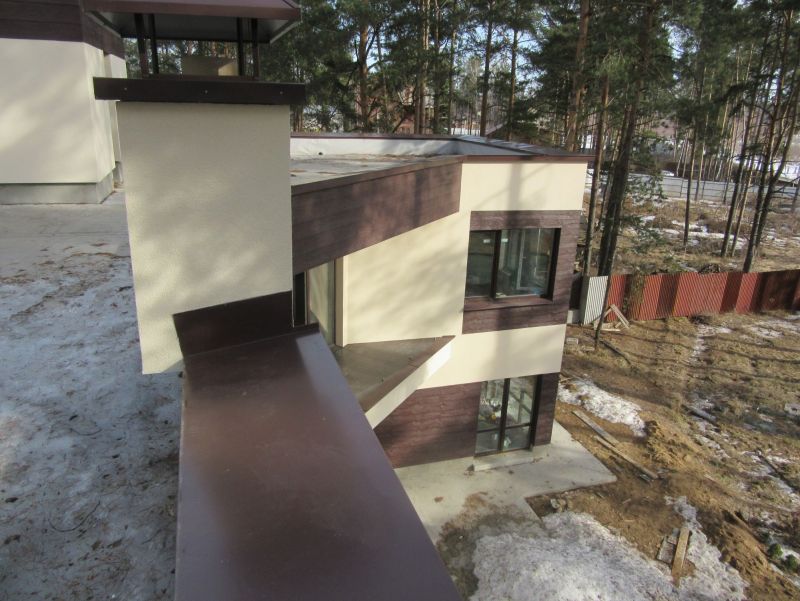

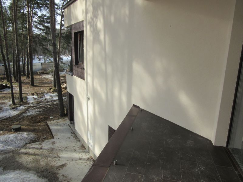

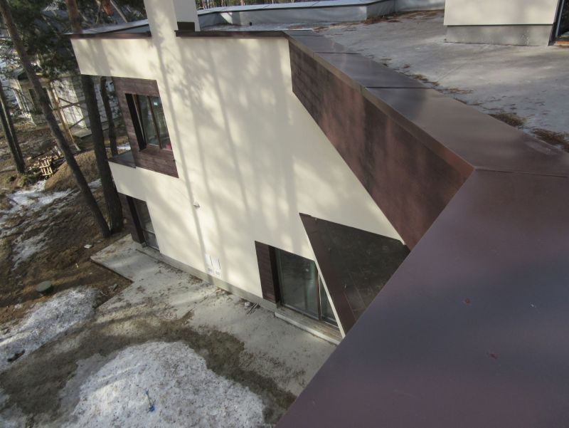

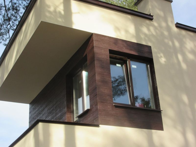

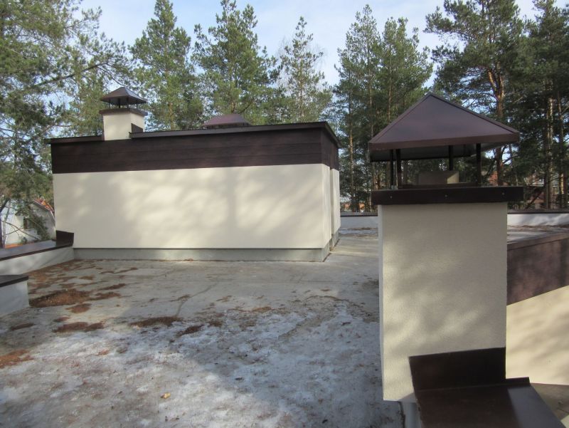

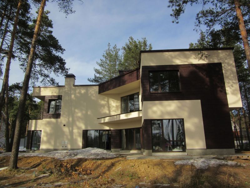

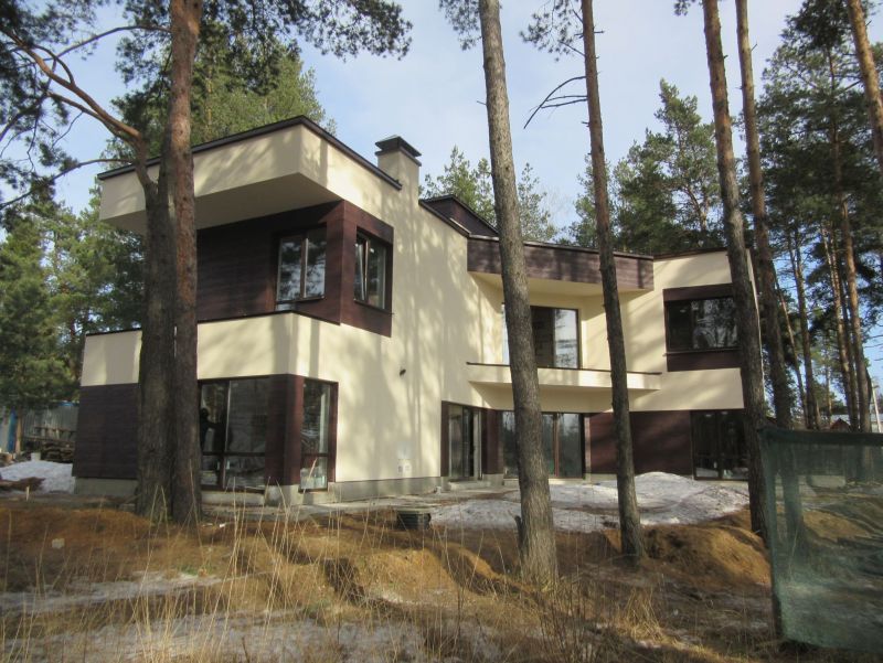

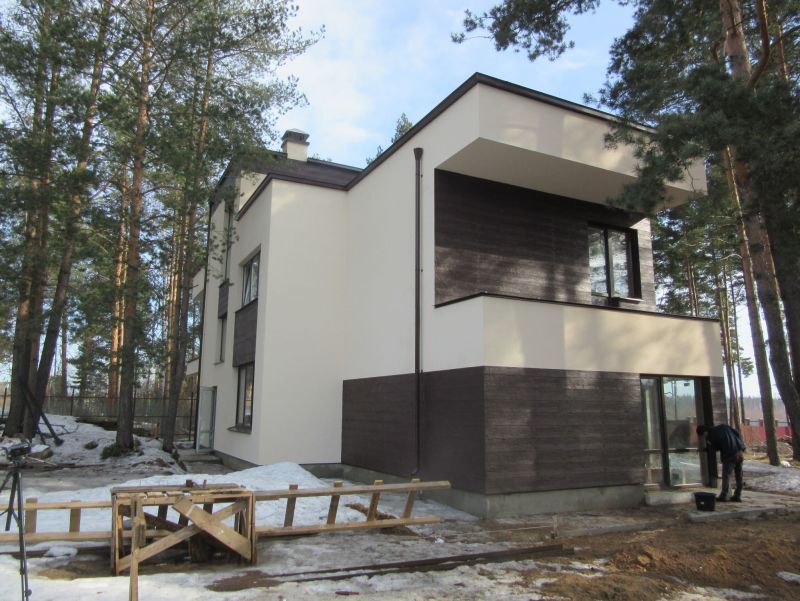

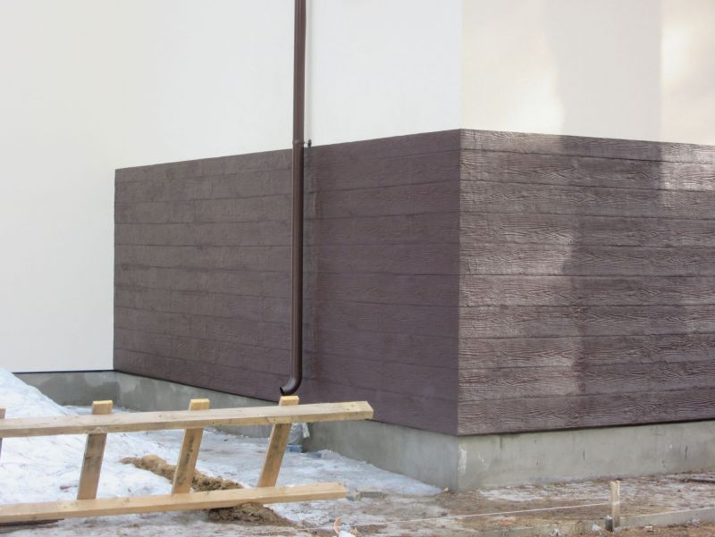

Дом из газобетона с эксплуатируемой кровлей. Утепление стен ППС-16Ф 150мм, декоративная штукатурка камешковая сисликатно-силиконовая Ceresit CT 174, фрагменты моделируемая штукатурка Visage Ceresit CT 720.

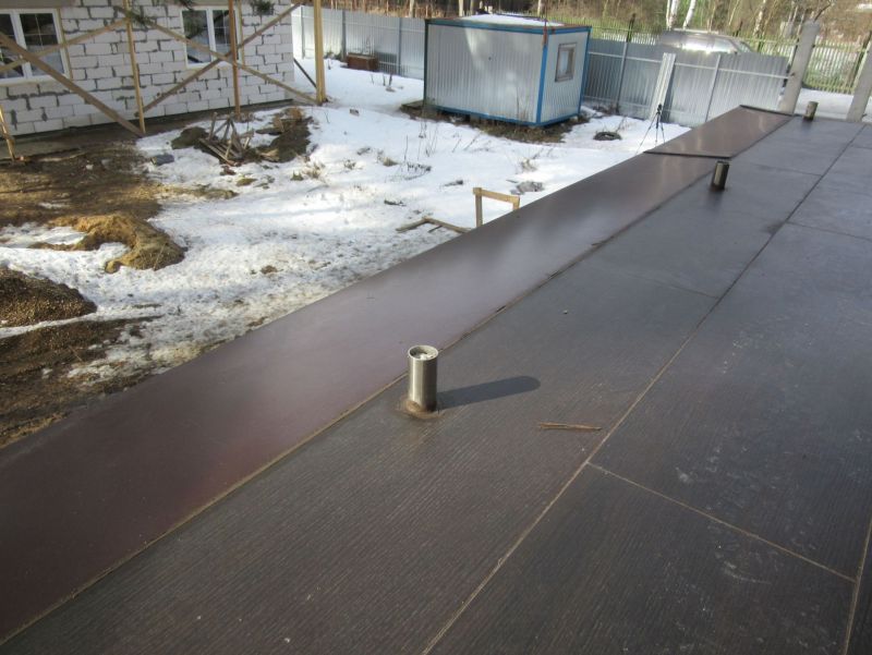

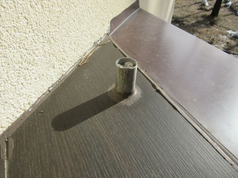

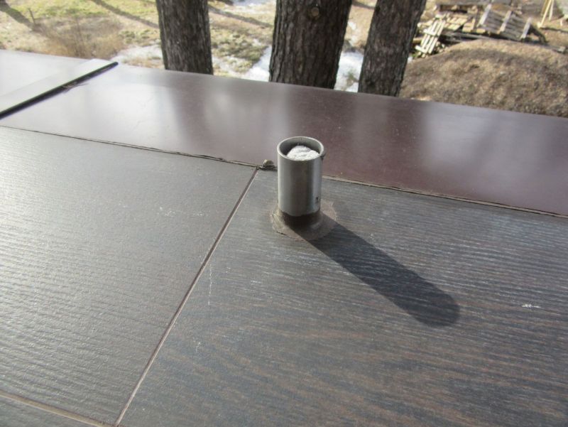

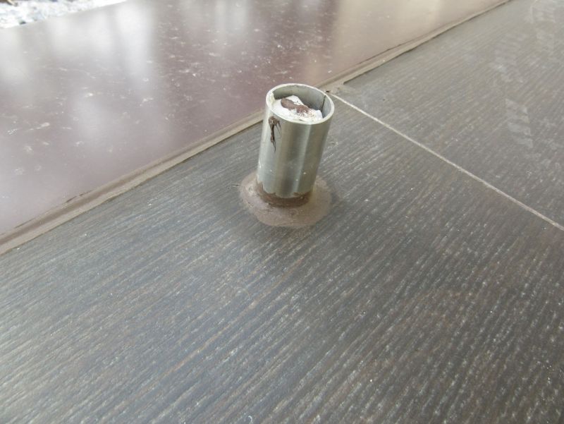

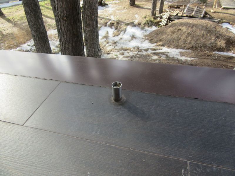

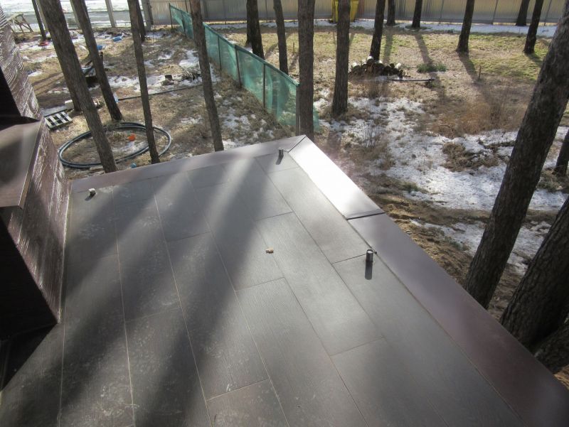

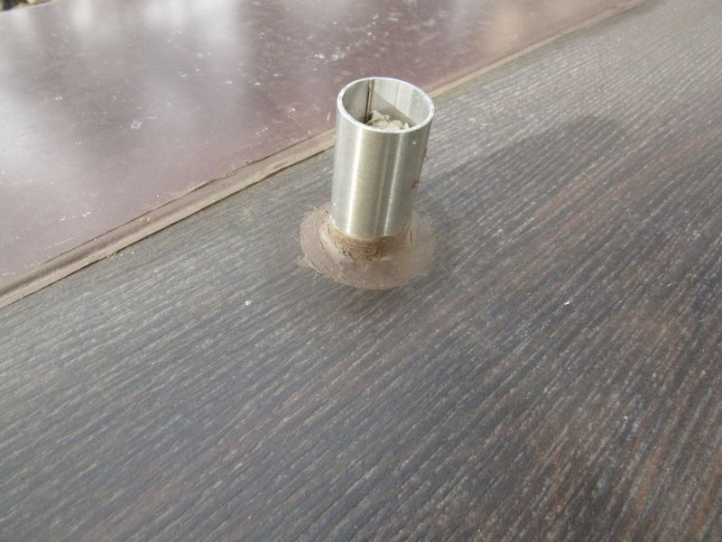

Стаканы для последующей установки балконных ограждений.
Как тонко и изящно нанесён герметик на последних фотках. Идеально размытые швы на ректификате. Овсеп делал или другая бригада?
нагажу в чужой теме, но я не со зла ради самообразования вроде дом большой, водостоки медные, значит бабки есть на хрена городить огород?  построил из красного кирпича и голова не болит.
