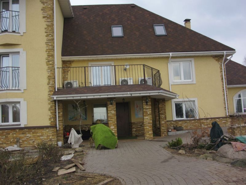

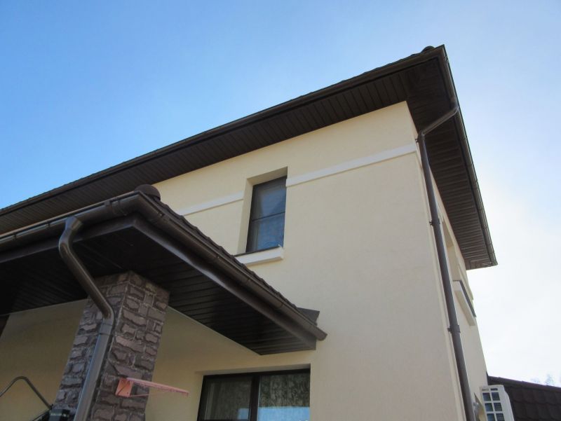

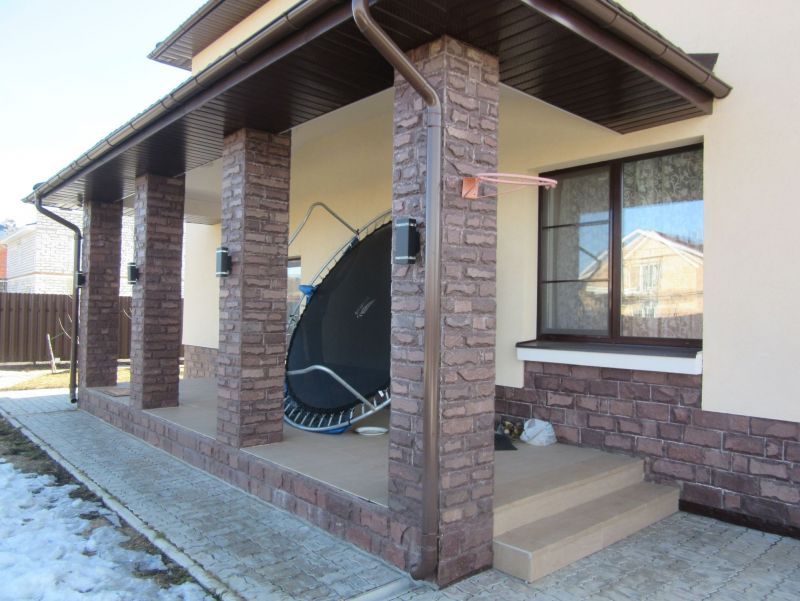

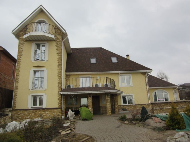

дом большой, водостоки медные, значит бабки есть
А ума, чтобы сделать ливневую канализацию, а не водостоки, не хватило.
@pavlik123, Отливы ставил не Овсеп, люди Заказчика.
нагажу в чужой теме, но я не со зла ради самообразования вроде дом большой, водостоки медные, значит бабки есть на хрена городить огород?  построил из красного кирпича и голова не болит.
Хочется заказчику получить красивый, штукатурный фасад.
С этим обращайтесь на ФХ к Саше Земскову, он проектировал и строил этот дом. Дом на УШП, плоская кровля, как он любит проектировать.

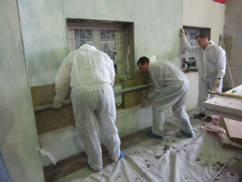

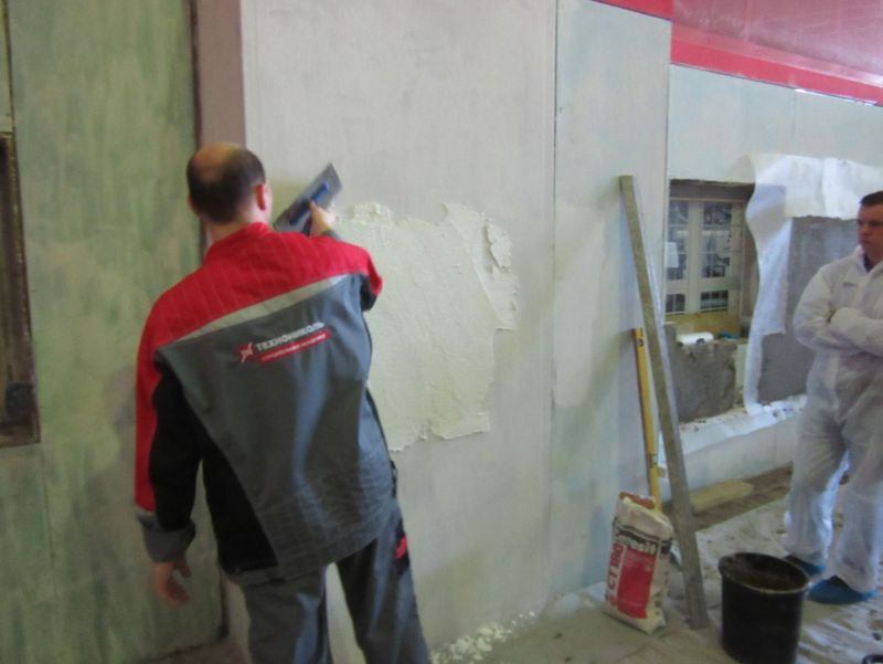

Сегодня с Сергеем Родивиловым читали на курсах теорию, завтра буду целый день вести практические занятия по фасадам
Первый кадр не очень удачный, кажется что двое спят))
Там не уснуть, приехали ребята из Рязани, весело, много вопросов.

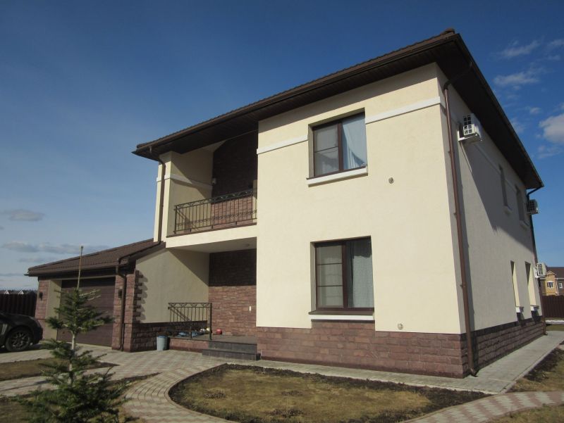

Фильм  о реконструкции фасадов частного дома, построенного по технологии несъёмной пенополистирольной опалубки. Как ремонтировали фасад, как его облицовывали керамическим гранитом
Технология утепления фасадов, формирование нижнего откоса под установку подоконного отлива, диагональные и внутренние косынки по углам оконных проёмов

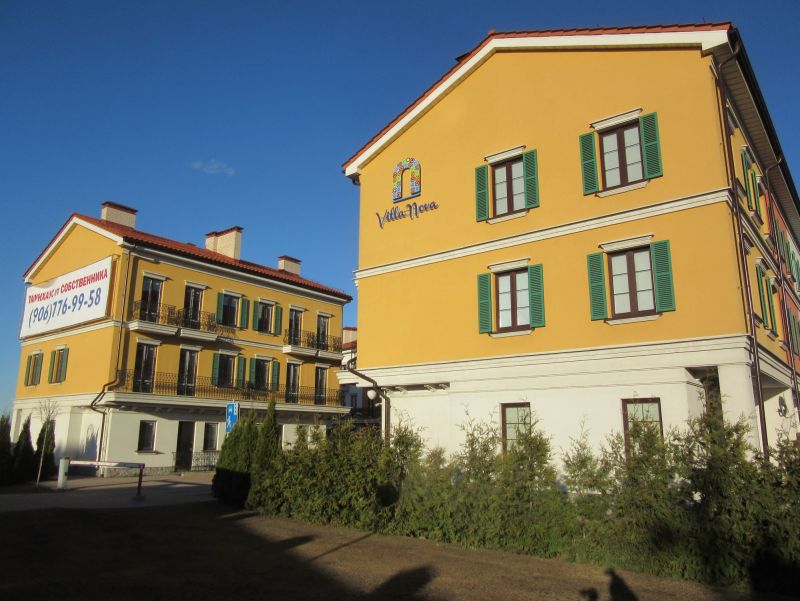

Павлово, Вила-Нова 2012 год. Утепление фасадов минераловатной плитой Басвул 100 мм, декоративные элементы из пенополистирола ППС-16Ф, система Церезит.

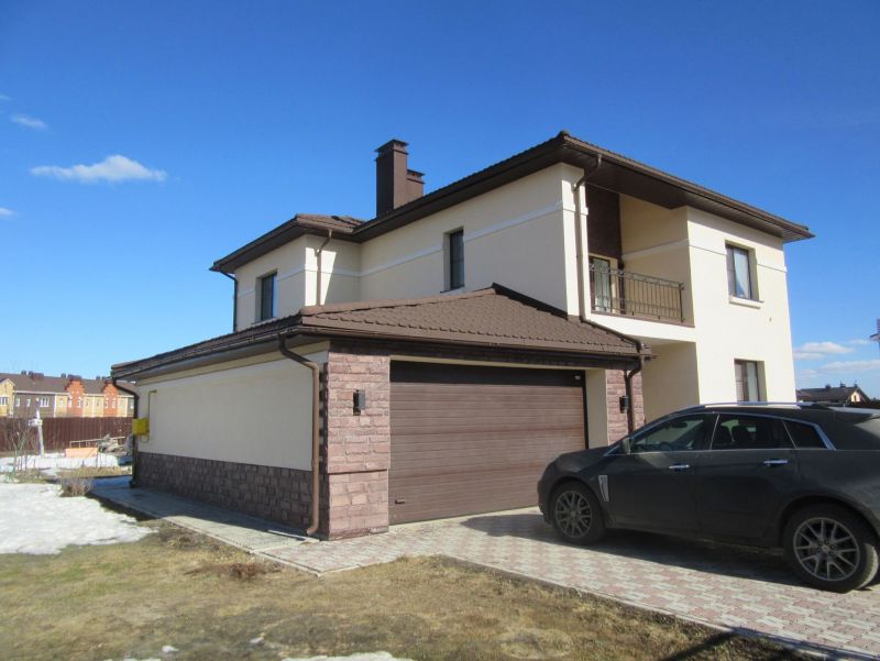

Московская область, Ям. 2012 год. Дом фермера. Утепление пенополистиролом 120-150мм, система Церезит.

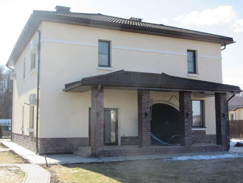

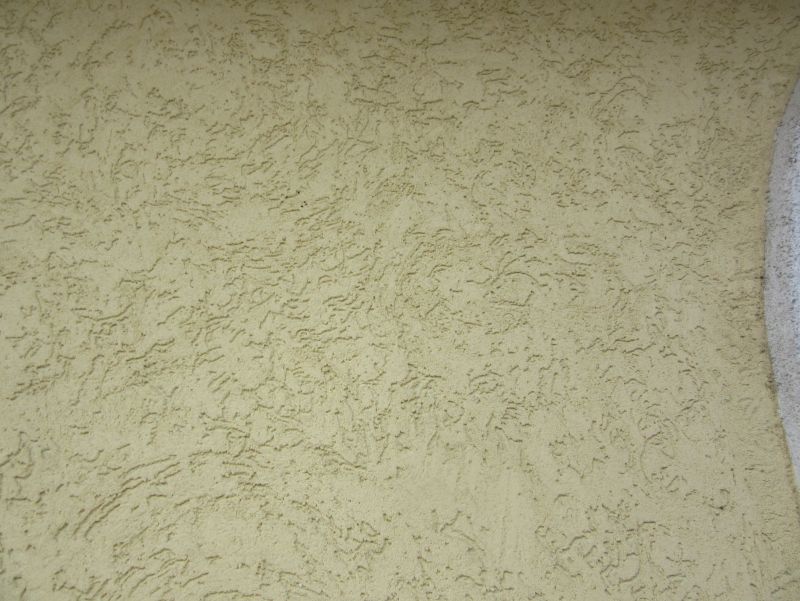

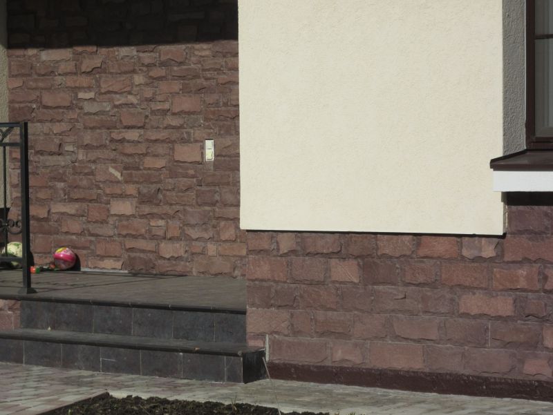

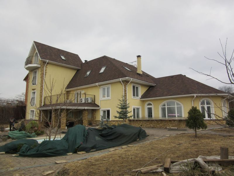

Нахабино, газобетонный дом был утеплён пенополистиролом ППС-16Ф 150-200мм, финишная отделка декоративная штукатурка Ceresit CT 175, CT 174, фрагменты фасада армированы двойным базовым армирующим слоем, облицованы натуральным камнем толщиной 20-24мм.
