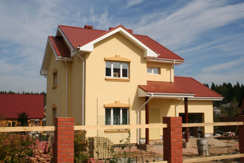

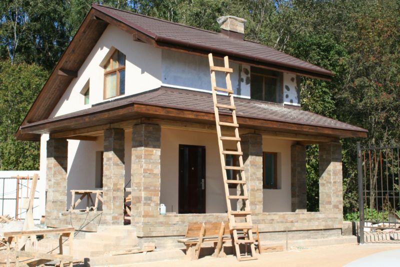

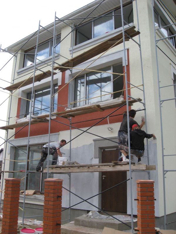

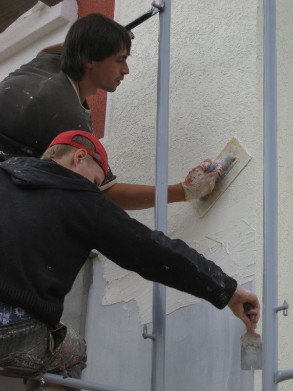

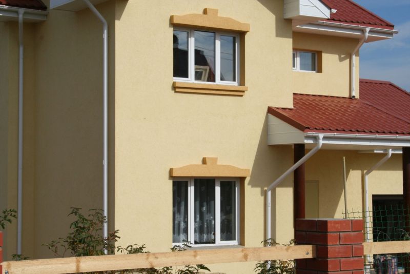

Домик с Снегирях сделали более 10 лет назад. Видел его в рекламе многих компаний. Если им верить, то он построен в каждом городе нашего бывшего СССР.
Газобетон утеплён пенополистиролом ПСБ-С 25Ф.

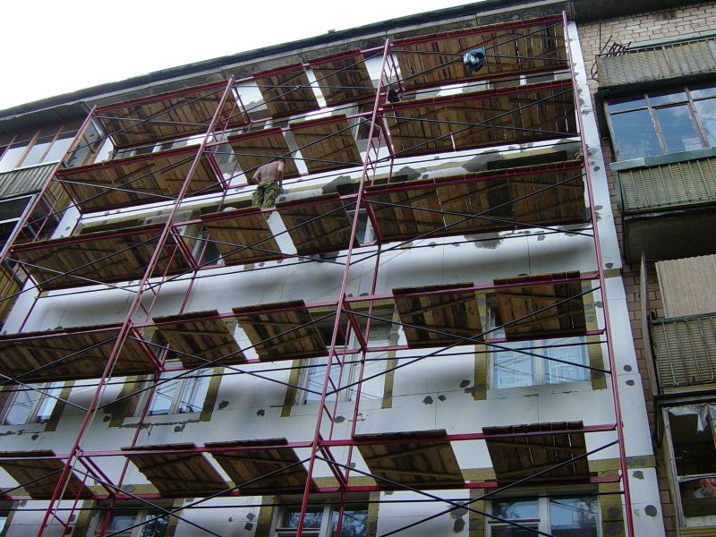

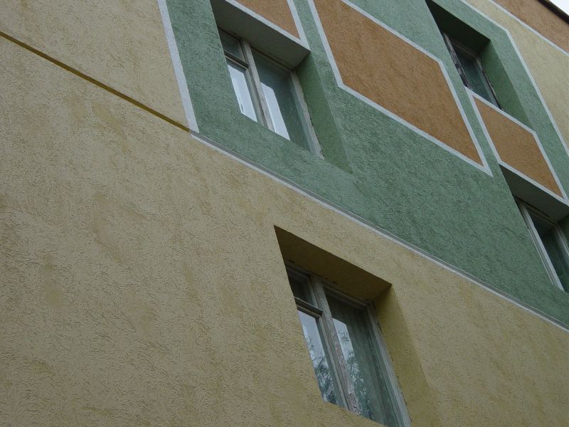

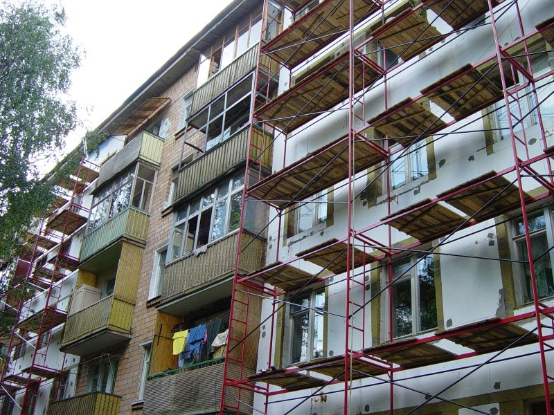

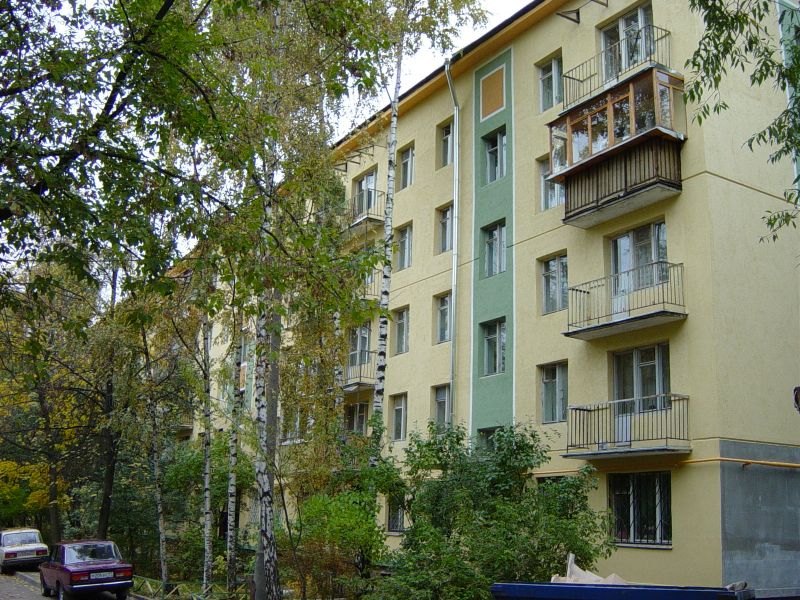

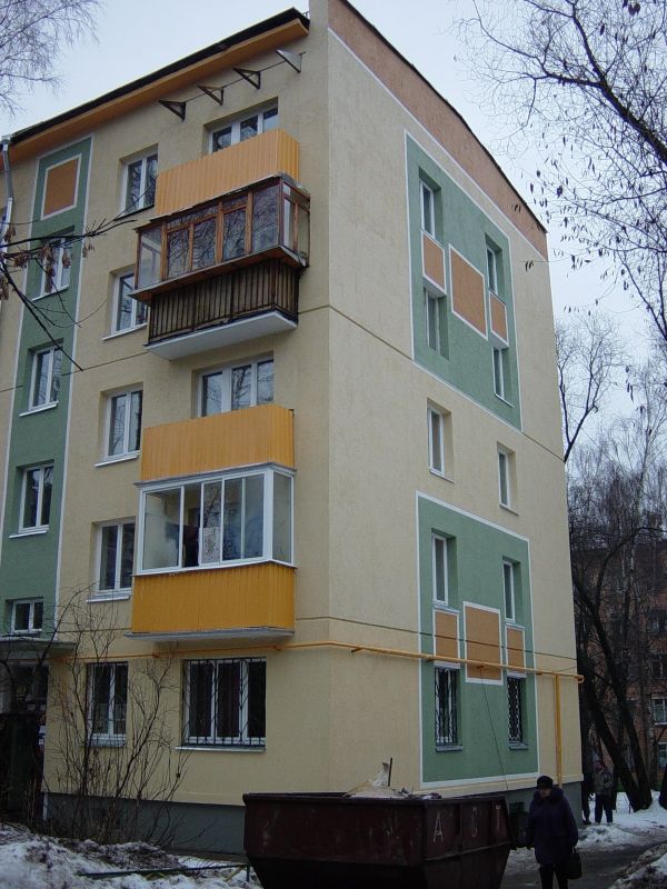

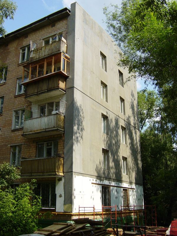

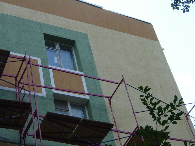

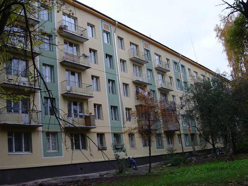

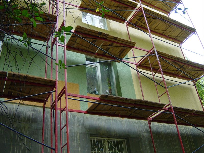

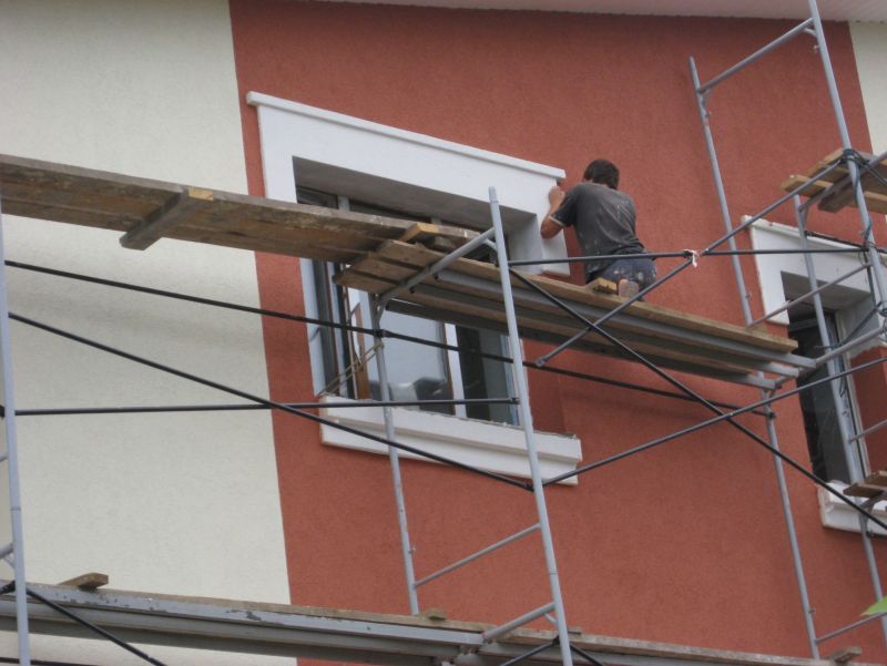

Участвовали в санации, утепление первых домов пенополистирол с противопожарными рассечками из минеральной ваты. Материалы и технология ЛАЭС. Авангардная дом 20, 2004 год.

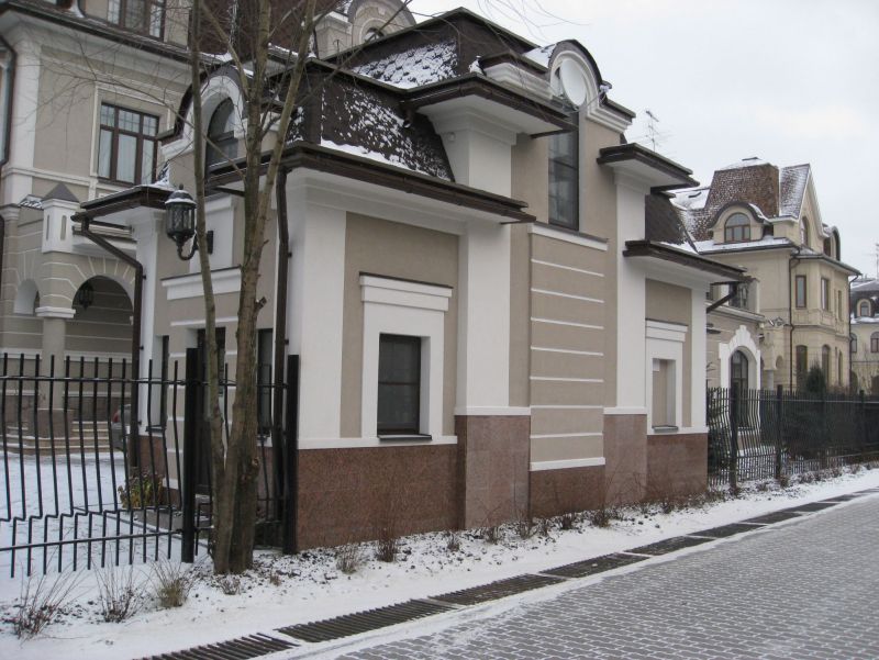

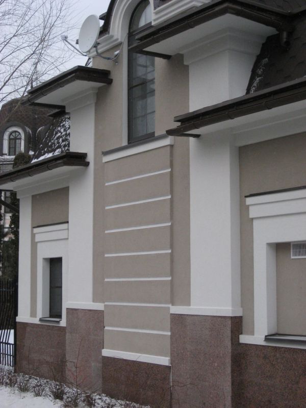

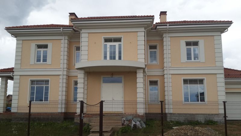

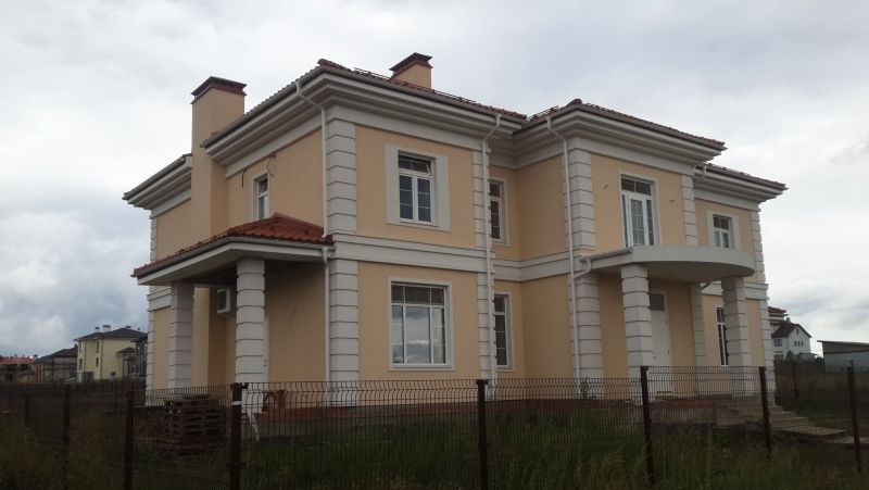

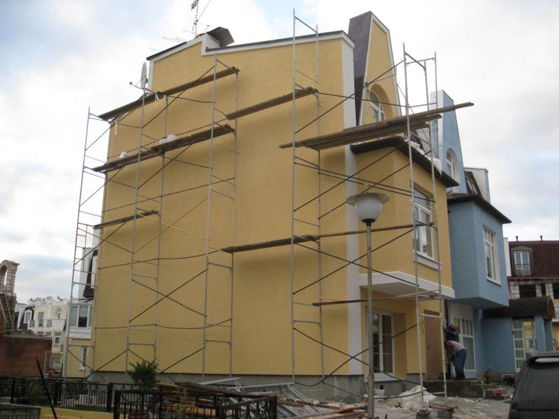

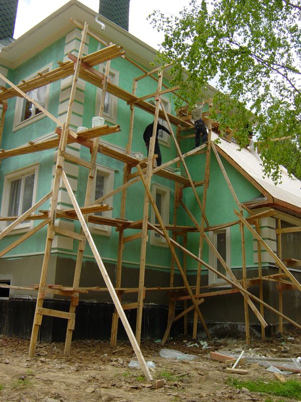

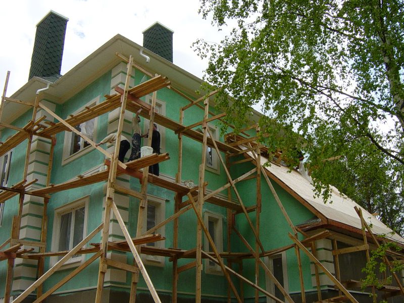

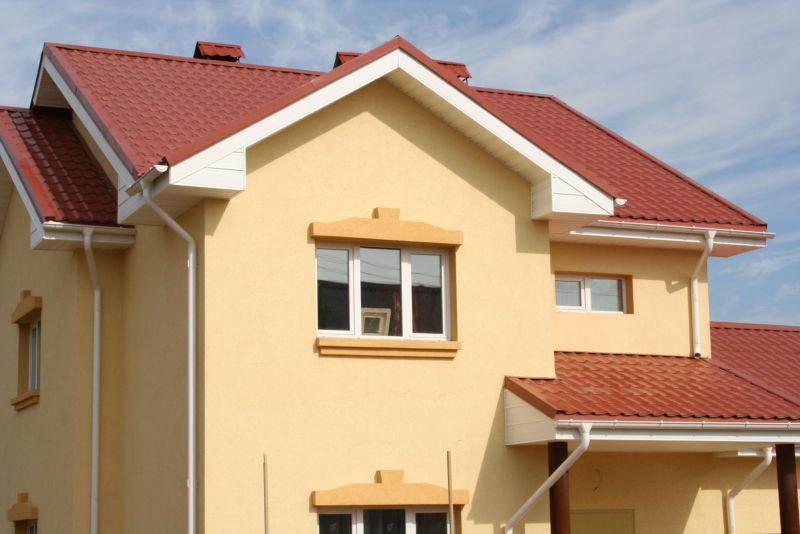

Вот интересный домик был примерно 2004-2005 году. Все декоративные элементы из пенополистирола.

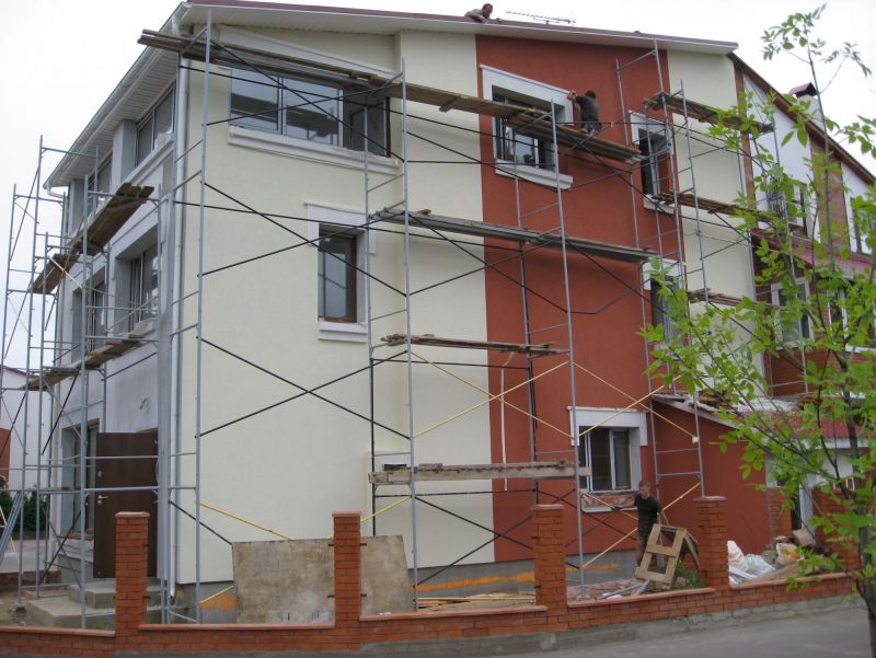

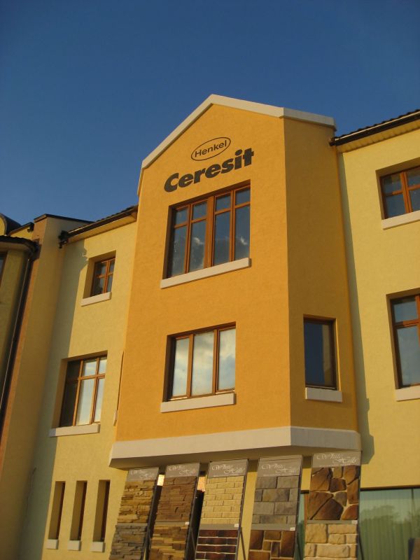

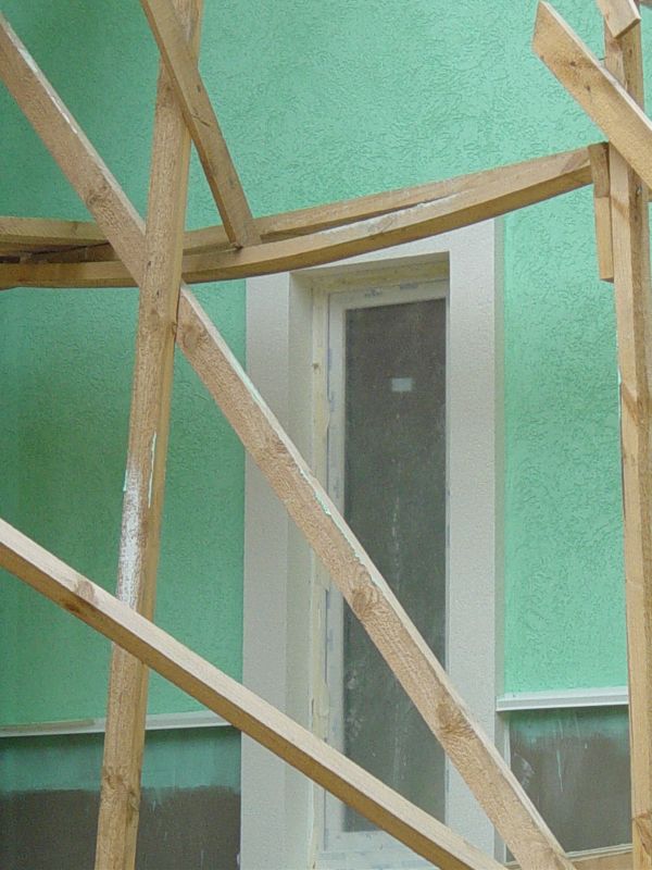

Один из первых объектов, где пенополистирол был полностью приклеен на клей-пену Ceresit CT 84. Референц-объект Хенкеля.

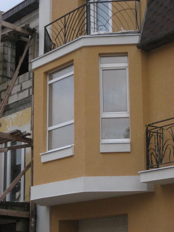

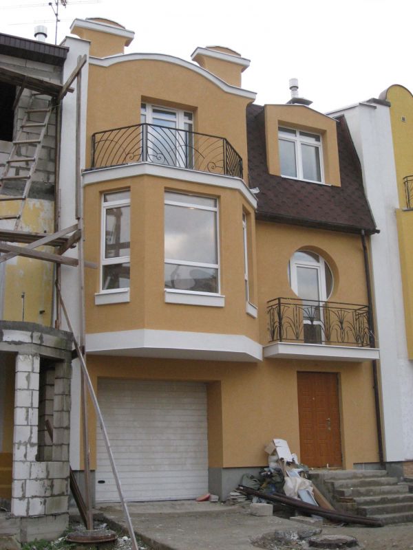

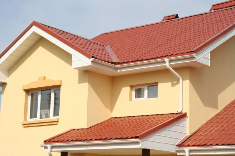

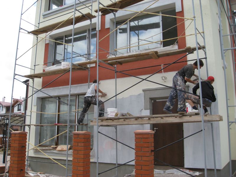

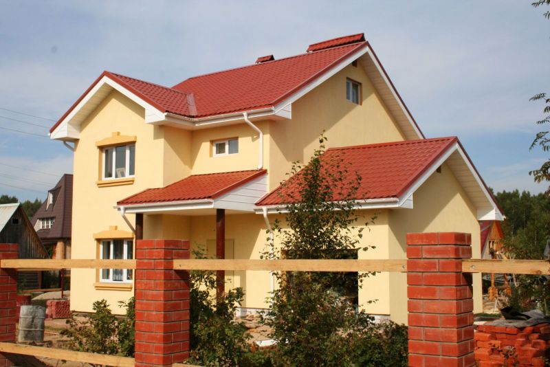

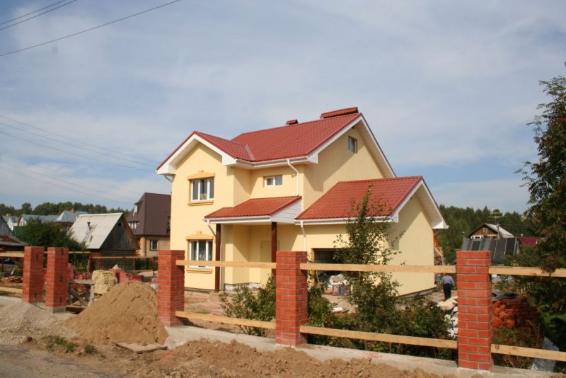

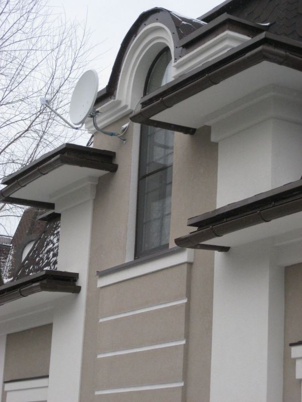

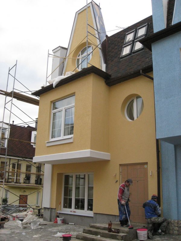

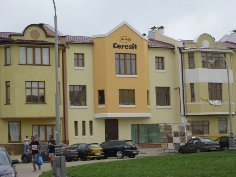

Утепление и отделка секции таун-хауса в Митино, Рождествено 2004 год
Только внешний вид испоганили (в дополнение к кровельщикам)
Архитектор нарисовал - мы исполнили. Вы считаете фальцевую кровлю отстоем? Странно?
Таунхаусы
Я считаю, что проектантов кровли и такой системы отливов следует отправлять на принудительные работы разнорабочими на стройку. Пожизненно.

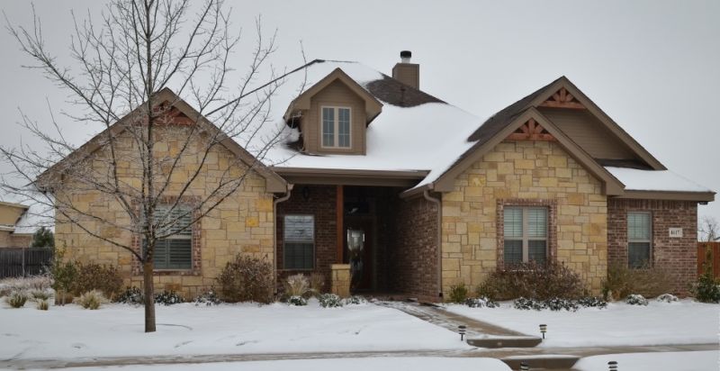

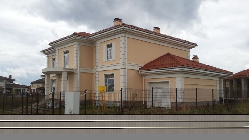

Для сравнения:
Для сравнения:
На фотографии видимо мягкая кровля с битумной черепицей, но не вижу вентконьков.
Судя по фотографии два вида фасадной отделки стыкуются на наружном углу??? Это как? Так нельзя делать.
Не вижу рассечение цоколя и фасада температурно-усадочным швом, но здесь сложно судить, фотография слишком маленькая.

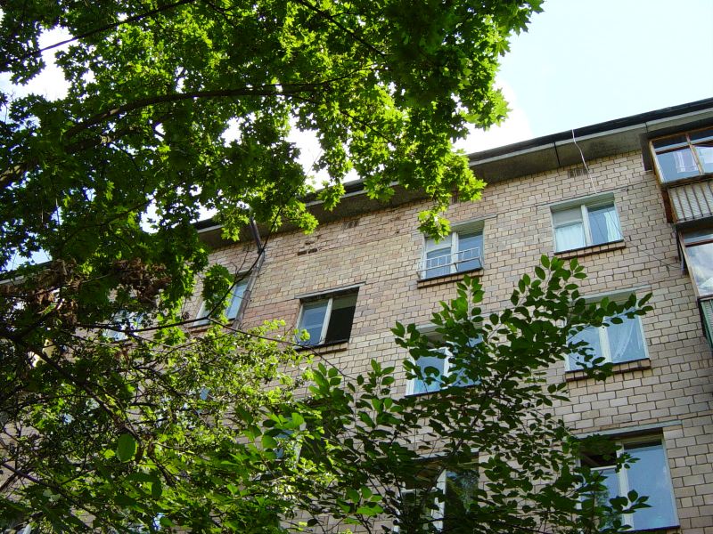

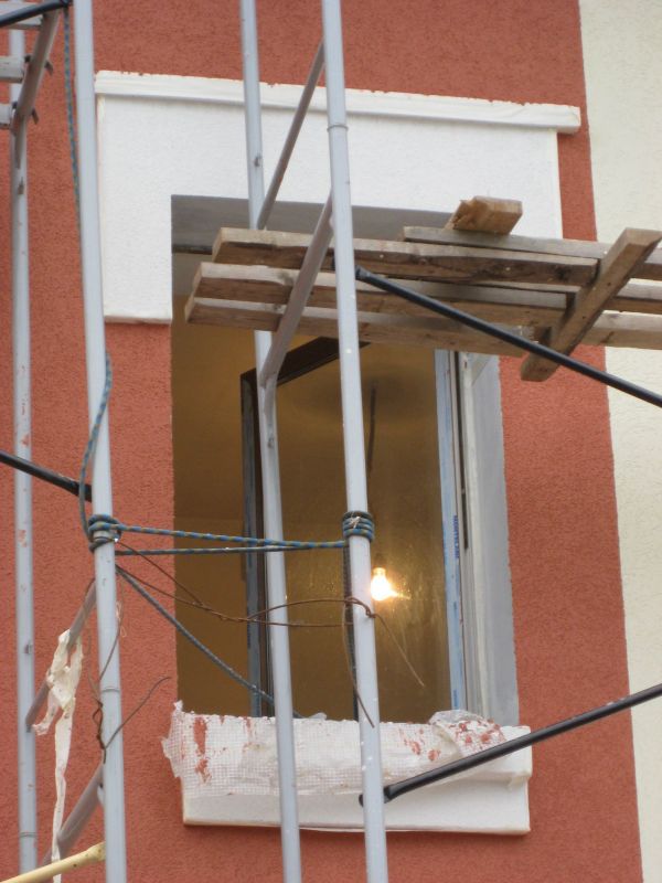

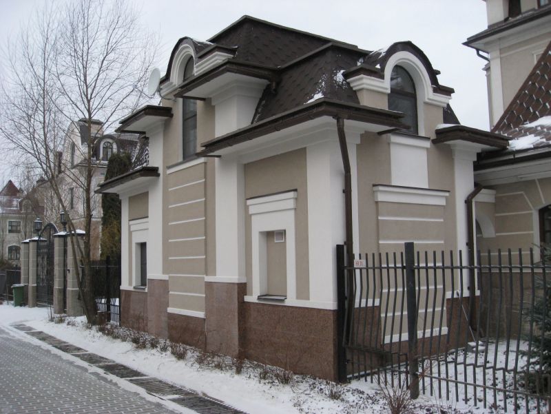

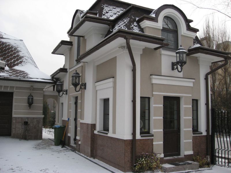

Из стареньких
Домик охраны на Пестовской Гавани
Минэкономразвития на Новом Арбате
Тёплая керамика 510мм, отделка без утепления. Фасады оштукатурены паропроницаемой штукатуркой Ceresit CT 24, потом сделан базовый армирующий слой из клея СТ 85 и фасадной стеклотканевой сетки. Декоративные элементы вырезаны из пенополистирола, обработаны базовым армирующим слоем с Архитектурной и Фасадной сетками, силикатно-силиконовая декоративная штукатурка СТ 174 1,5 мм (камешковая), СТ 175 (короед) Техас-2.
Будут вопросы- задавайте.
Замечания прошу также аргументировано, без ругани и хамства.
"Видишь суслика? — Нет. — И я не вижу. А он есть!" (с) ДМБ
Оказывается есть способы ;)
И не увидите. Там нет цоколя. Дом на сплошной плите.
Также там отсутствует ППС и минвата, а утеплитель (Rmax R-Matte 3) находится под облицовочными кирпичиками.
Думаю к архитектуре и внешнему виду не нужно придираться , что нарисовали то и приходится делать
Ответ не принят. Как осуществляется вентиляция кровельного пирога?
Стыковка двух цветов, двух различных видов облицовок на наружном углу является китчем. Нормальный архитектор так никогда не сделает.
Зашёл по ссылке в инете и там как раз фотография этого аляповатого каркасника. Вы берете на себя смелость комментировать косяки американского дома, который вы никогда в глаза не видели. Кино и немцы! :lol:  :idiot:
Человек выкладывает американский курятник и пытается его отстаивать.
