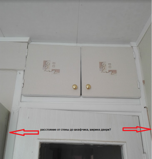

А подскажите еще про дверь, пожалуйста. На кухне дверь под антресолями, там наличник какой-то хитрый:
http://joxi.ru/MAjRbL9uvnpnpA.png
Если его снимать, то снимут ведь всю боковую часть, которая под потолок поднимается? А как потом правильно дверь на это место подобрать?
 наличник, если есть чем, то можно пропилить по месту в нужном месте. Вобщем то определитесь что делать с антресолью. Дверь подойдет стандартная, Но при неаккуратном демонтаже дверной коробки  возможно потянет за собой коробку антресоли. В те времена лупили всё на большие гвозди, посему если хотите оставить антресоль как есть, можно будет перепелить возможные гвозди соединяющие верх коробки и низ антресоли. Наличники под потолок можно боле-мене аккуратно снять и после монтажа новой двери отпилить нужный размер и поставить обратно, либо добавить наличники аналогичные новой двери. Но если уж заморачиваться с этим углом, тогда уж заказать у мебельщиков другие дверки. Раздвижные или распашные это уже зависит от потребностей запихиваемого в антресоль скарба.
Да я думала только обои на дверцах переклеить, и все. Так-то с ней все в порядке.
Но я так понимаю, придется и двери антресоли заодно переделывать из-за наличника.
А что за выступ, понятия не имею. Это по всей длине той стены (остальные нормальные, ровные).
 Переделывать двери антресоли это как Вам удобней. Если смогут аккуратно демонтировать коробку двери, тогда возможно антресоль уцелеет. Но чтобы колхоз выглядел удачным, желательно обрамить его в те же обналички что и новая дверь. Тут еще возник вопрос. кухонные шкафчики перевешиваться не будут? Есть вероятность что новая дверь может не войти с целым наличником. Надо расстояние от стены до шкафа.
Паш, это же совок-строй) Сантех кабина приходит на монтаж в готовом виде, после установки зазор с верхним перекрытием порядка 100мм. Здесь больше, такие "заниженные" кабины, чаще шиферные, делали под установку коробов вентиляции на потолке кабины. Если не прав, пусть хозяйка меня поправит.
Так вот с этим выступом - зазор до плиты закладывался у кого чем. И кирпич шёл и обрезки гипсовых блоков. Если укладывать их заподлицо со стеной, то без доп.мероприятий трещины не избежать. Вот и клали с выпуском наружу, частично снимая нагрузку с шиферного потолка и маскируя неизбежную трещину.
Ясненько. Мне еще такие кабинки не доставались. Разок была, но со стороны кухни ничего не делалось, посему не в курсе. Борь вот и смотрю как эту фиговину "обойти" чтоб атресольку поцивильней оформить.
Если по нормальному, то и антресоль и эти выступы ломать. Я обычно зазор ГКЛ-ом по профилям закрываю. И антресольку новую делаю (если надо, хотя у нас всё чаще отказываются от них)
Верняк, советские встройки чаще не сохранить. В переделку, но чаще отказывается народ от них.
