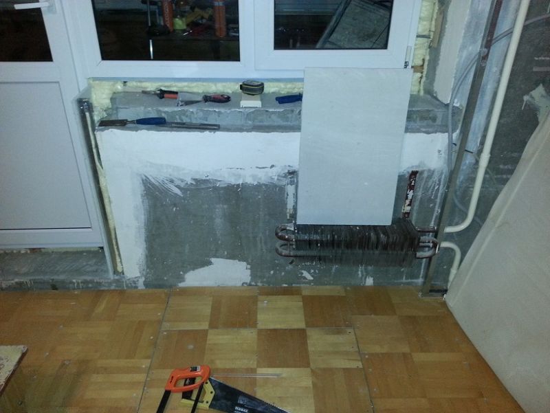

Изначально стоял старый конвектор. Он предполагался под замену, и стояки я сразу решил зашить. Вот тут виден конвектор, стояки и каркас.
Стояки отрезали и переварили отводы. Вертикальный профиль на время работы я снял, потому что он мешался ребятам-сварищкам.

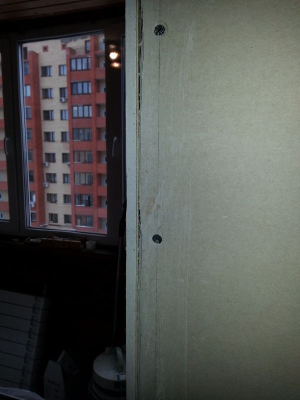

Вот тут, на заднем плане, более-менее виден каркас. Впоследствии, когда жена попросила сделать несколько ниш, я добавил перемычек и сапогов. При этом у меня странный бутерброд откосов, возможно, неправильный, по крайней мере я такого не встречал - у меня за раму заведен и поджат пеной ГВЛВ, передний край которого прикручен к профилям каркаса; поверх ГВЛВ встык к раме наложен ГКЛ, прикрученный к ГВЛВ саморезами (саморезами по ГВЛ) и сквозь ГВЛВ к профилю каркаса.
В итоге получается вот такой стандартный угол из ГКЛ.

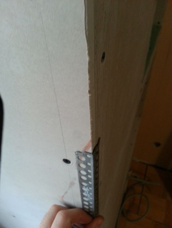

Я же на углы наклеил обычные перфоуголки.
Правда, потом вылезла описанная тут проблема, но это частный случай и неудачная покупка самих уголков.
На нишах уголки оторвал и остатки клея сошлифовал, а вот на откосах окна и двери оставил их - там места уязвимые, пускай будут с уголками, ценой толстого слоя шпаклевки, тем более что там это не так заметно, как на нескольких расположенных рядом нишах.

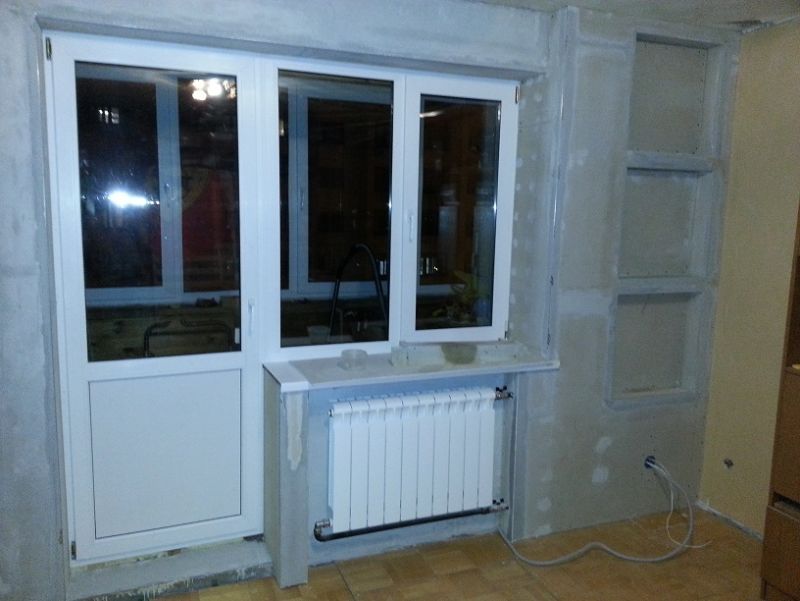

Подскажите по последовательности действий при отделке стены из предыдущего моего сообщения.
Планируются обои на плоскости стены и на задней стенке ниш. Откосы ниш будут покрашены.
