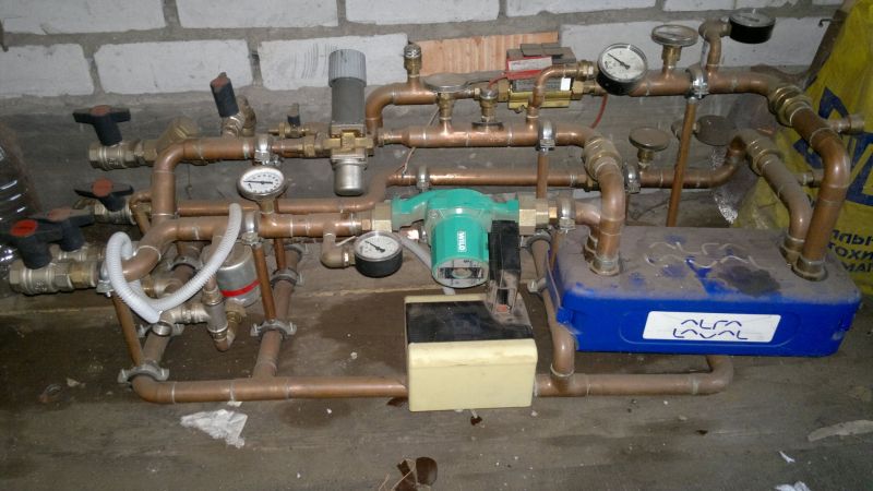

Подскажите что это?
Синий бак от Alfa Laval, производителя различных теплообменников, отсюда и вывод что это...
Трубки, краны, манометры... Бука такие штуки любит делать. :) У него ввод воды в квартиру на деталь ракетного двигателя похож.
На фото похоже на какой-то теплообменник. Вода или другой теплоноситель в одном контуре греет теплоноситель в другом контуре

Можно для водяного тёплого пола этот агрегат использовать. Это если он собран своими руками из халявных комплектующих. Если за деньги, то лучше из заводских запчастей собрать. Компактней и изящней будет.
Для системы антиобледенения очень даже подойдёт. Ступени на улице или даже дорожку к дому от наледи оттаивать.  В первичном контуре вода из отопления циркулирует. Во вторичном незамерзайка какая-нибудь, вроде тосола или трансформаторного масла.
