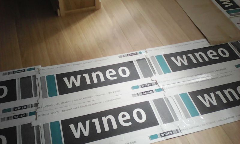

От 850 перго или винео от 1400 метр квадратный , не пачка , у нас такие цены
Площадь у вас 46 на 1000 (пусть даже плитка которая примерно также стоит) получаем 46К
А пленка, подложка и плинтус и клей плиточный, в общем под 50к в аккурат
ну это нормально, я то в пачках считаю, все таки они же разной длиной и ширины
