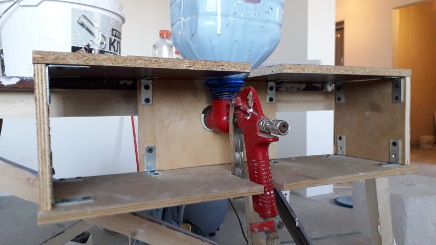

А вот при такой конфигурации воздушная пукалка превращается в весьма производительный инструмент. Конечно не безвоздушка ни по качеству, ни по скорости, ни по удобству, зато производительней валика раза в полтора-два и качественней.

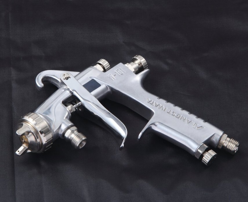

А ежели вместо китайского будет вот такой пистолет,
Anest-Iwata-W101S-paint-spray-gun-Siphon-type-Aply-to-Hardware-Furniture-Automotive-spraying.thumb.jpg.b5c18d3032a970a737888893bdf2dee4.jpg
то и по качеству не уступит безвоздушке, ну или разве что совсем чуть-чуть.
Как то хотел такой для грунтовки сделать и не сделал)))

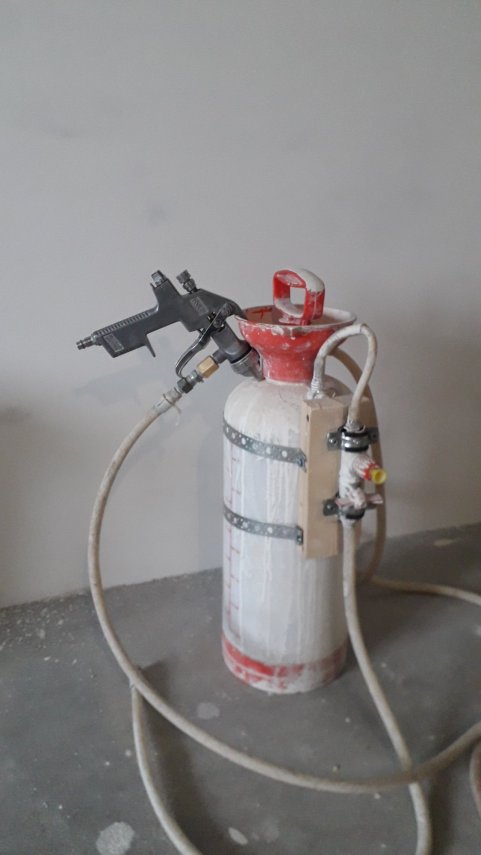

Это подача, Сань. А второй шланг к компрессору. Вот так должно быть:
Грунтовку он слишком измельчает, она вся в воздухе получается.
А вот Газобетон хорошо грунтовать таким:
Бетоконтакт тоже наносить удобно, и клей для стеклохолста. Только сопла разные ставить.

Ну как бы да)) видно что пистолет отрублен.
Красконагнетальный заводской бак будет поинтереснее.
