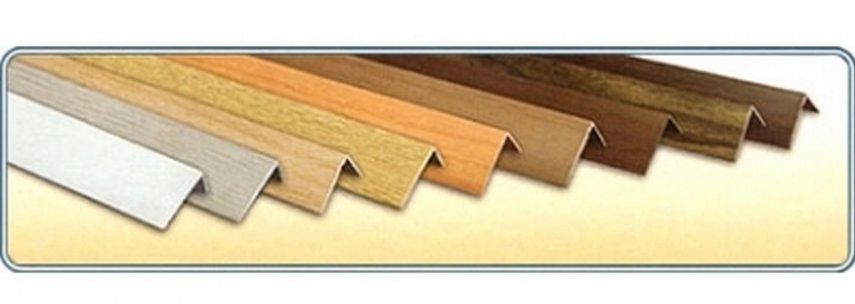

затиркой точно не надо. Если даже и получиться затереть без изъянов, то смотреться будет плохо.
Вариант наклеить уголки. Пластиковые есть разных цветов, белые наверно не пойдут, может поискать что то ближе к тону плитки, может серые.
есть уголки из нержавейки, но дорогие.
2931fb55-d539-11e1-9c71-e41f1380699a_1.thumb.jpg.f3921997d456fa313a584bc65101fc93.jpg
 Ещё как вариант покрасить торец плитки в тон. Но в душевой такой вариант может долго не продержаться, через какое то время придётся подкрашивать. А может и нормально будет стоять.

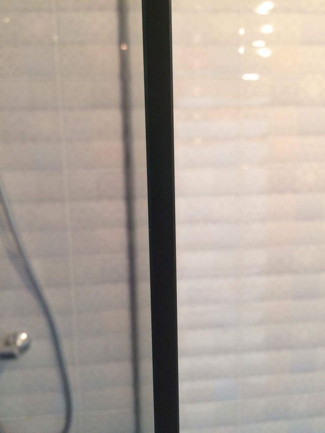

Я посмотрела на край он очень гладкий почти как само стекло волнистого реза я не увидела) если хорошо приглядеться поверхность больше похожа на едва различимый песочек но совсем чуть-чуть. Это в сравнении черточки или песочек так там типа песочка на фото не получается света мало. Я ещё посмотрела на остановках автобусных стеклянных тоже примерно так же заполированы края ну там то наверное проверяют хорошенько что бы брак не попал. Так мне не доделали ничего теперь хотят без силикона уплотнитель ставить(((
На фото видна шлифовка краёв, не полировка. Не как фацет у зеркала. Но там полировка до зеркальности не нужна. Так что не волнуйтесь.
