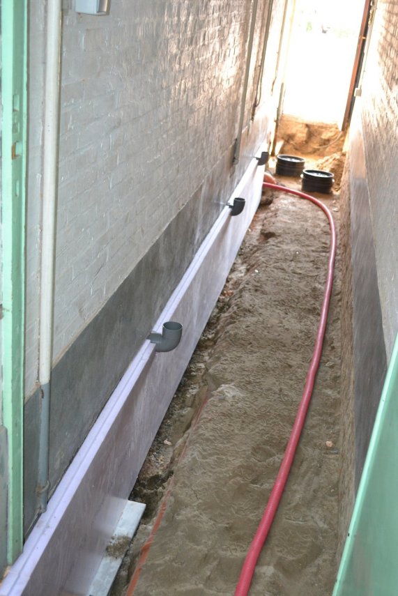

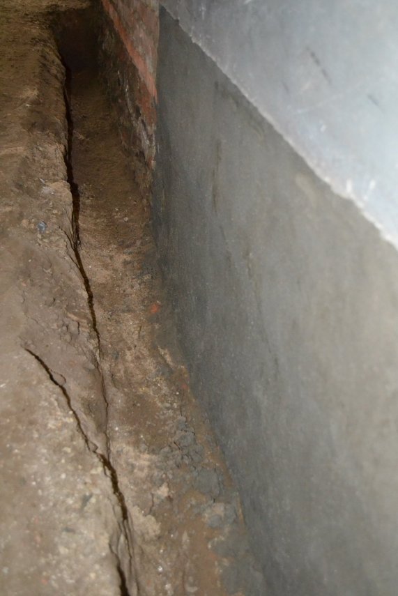

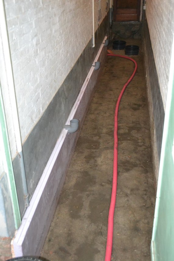

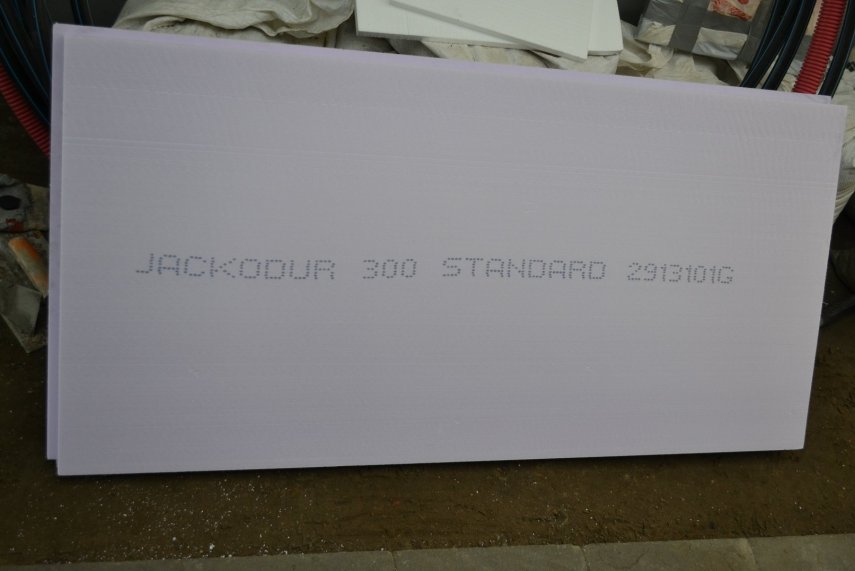

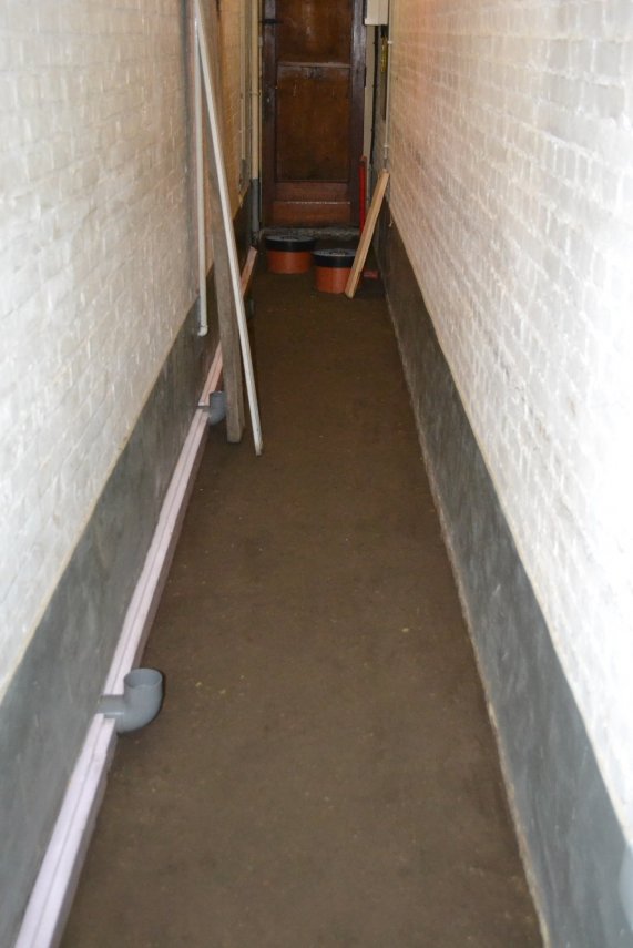

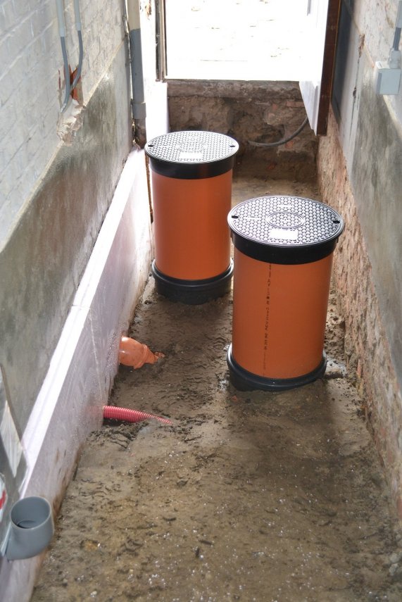

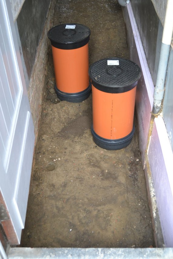

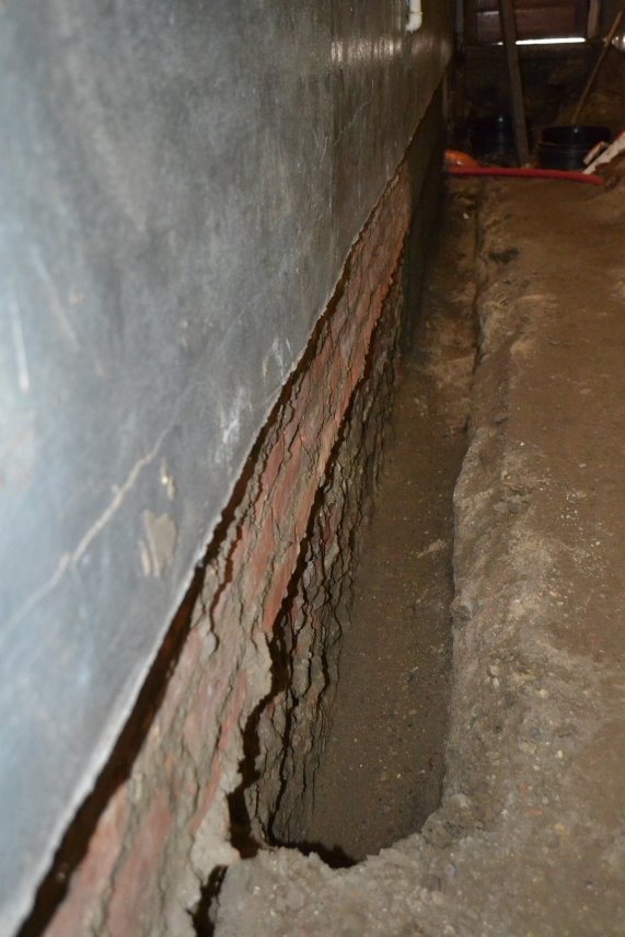

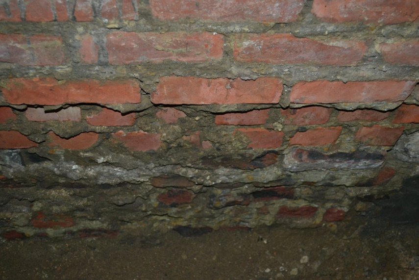

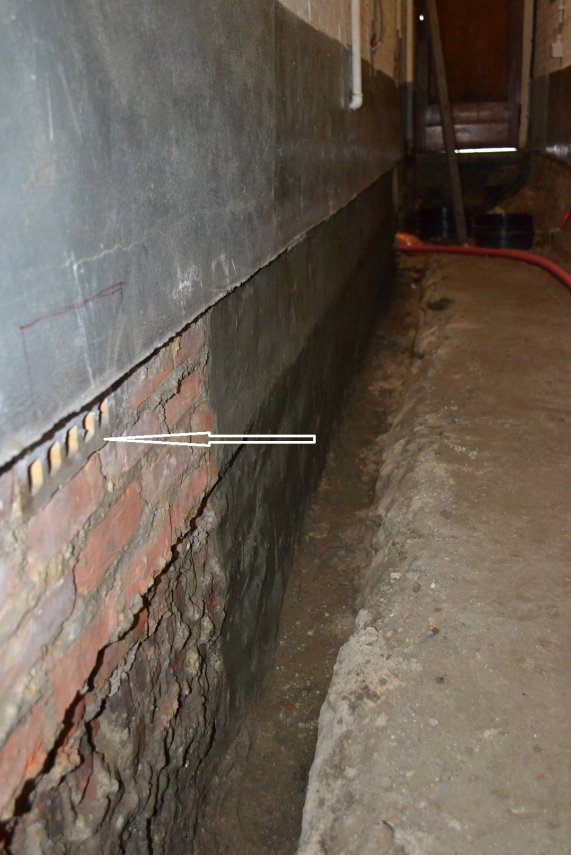

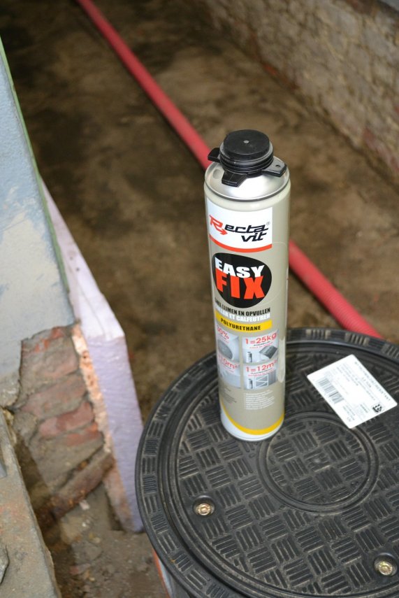

Вернулся немного назад и начал делать то, что нужно было сделать раньше. А то все что то мешало, как тому танцору. Вобщем думал я тогда стену примыкающую к комнатам со стороны подвала в этом коридоре под землей оштукатурить и утеплить. Ну вот видимо и пришло время. Штукатурил тем же составом, что и стены в подвале. Утеплитель шириной 5 см. Глубина утепления 60 см. Ниже идет расширение фундамента, копать глубже даже при отсутствии труб проблематично. Поэтому глубина только 60 см. Почему 5 см. толщина утеплителя? Выбрал из за цены 5 евро за лист. Планирую таким же способом с оштукатуриванием и утеплением пройтись по всему периметру дома и помещений со стороны веранды и терассы. По ходу штукатурных работ случайно обнаружил керамические вставки в стене - это для вентилирования подпольного пространства и подвала. Но прошлые хозяева их просто завалили землей и положили плитку. Пробил три отверстия на месте керамических вставок, поставил трубу 80 ку, а дальше видно будет. Теперь пространство под полом и подвал будут более менее нормально продуваться. Надеюсь, что даже такое неглубокое оштукатуривание водостойкой смесью и утепление сделает примыкание внутри комнат стен и пола более теплым и сухим.

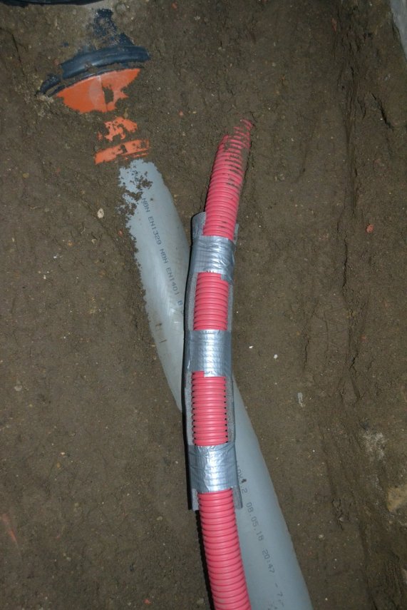

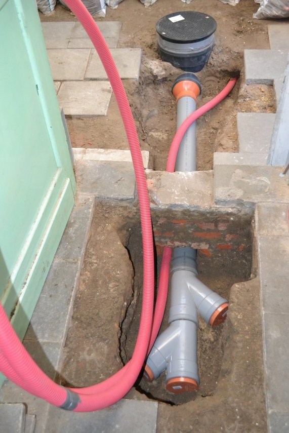

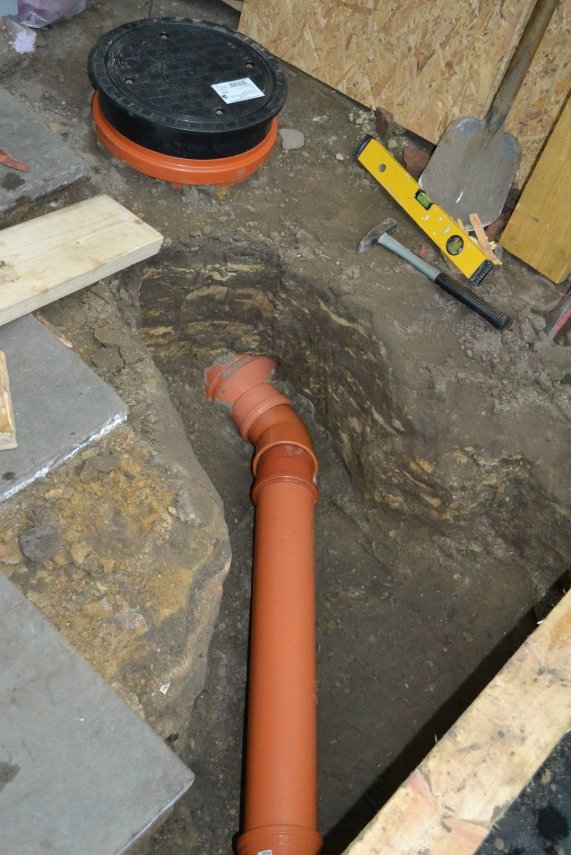

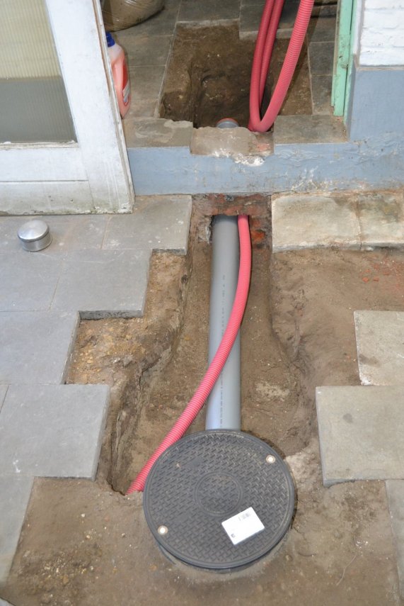

С четвертого колодца завел трубу в помещение где будет в будущем стоять котел и бойлер. Водопровод зашел с перехлестом, что конечно не совсем правильно, но с другой стороны кусок бетона с арматурой я решил не трогать. Поэтому так. Подложил под него изоляцию для труб, чтобы не было жесткого контакта с трубой.

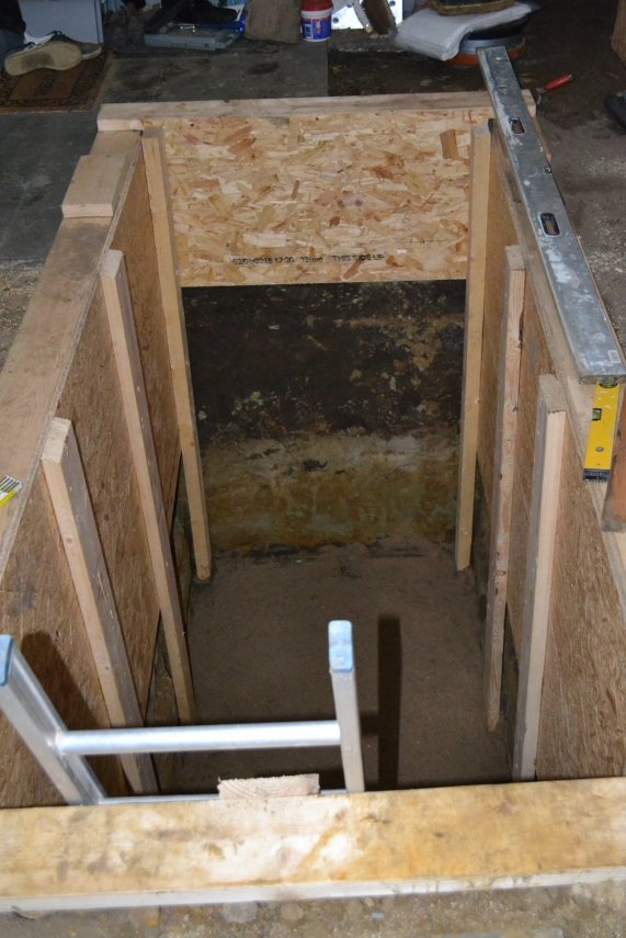

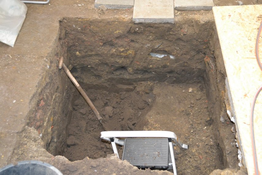

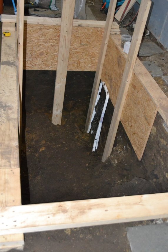

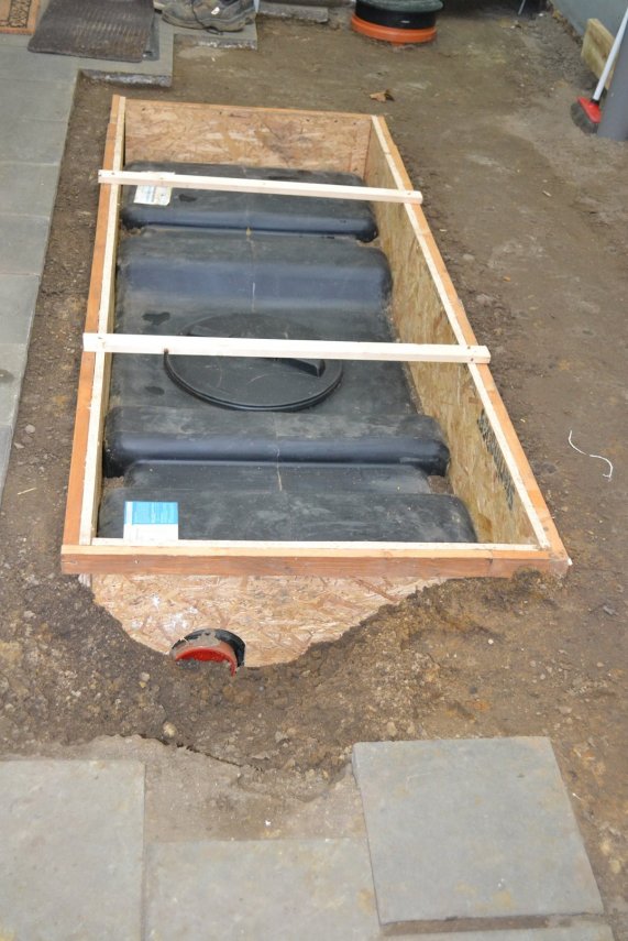

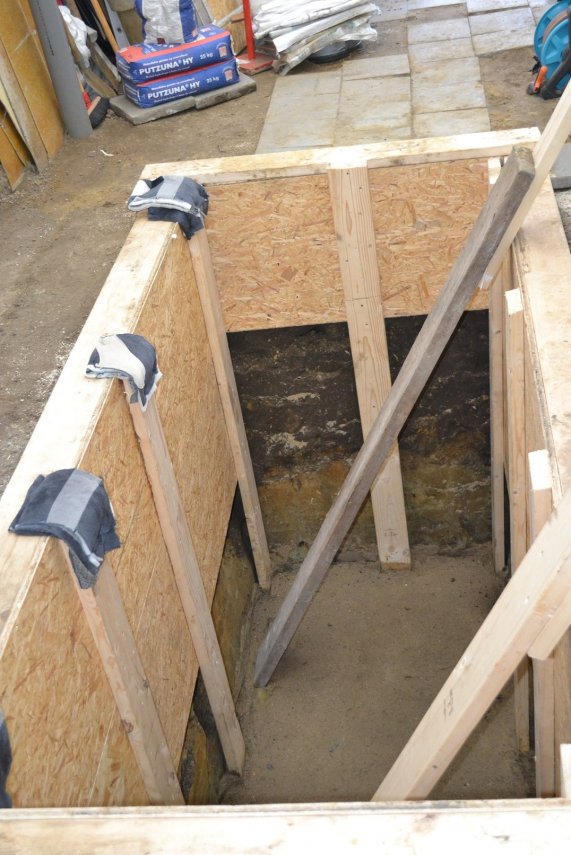

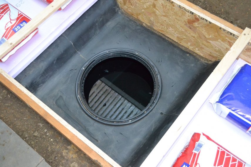

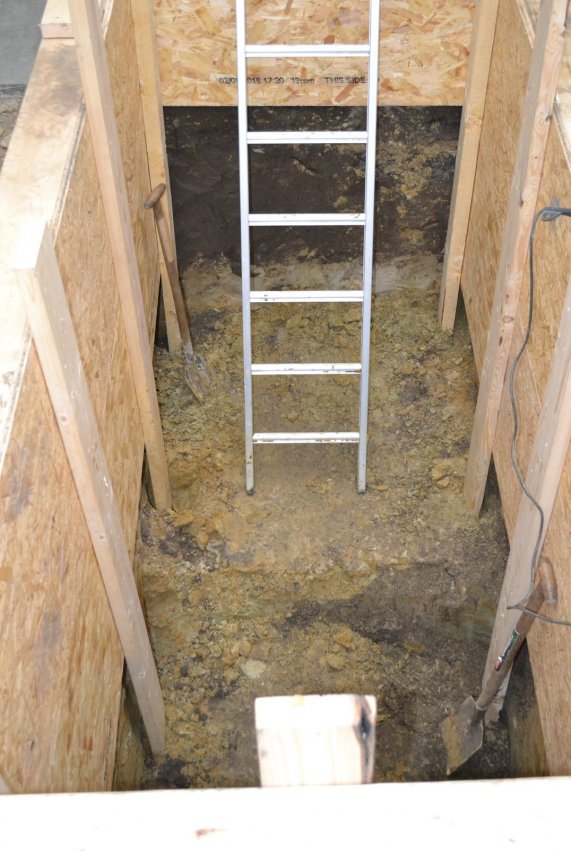

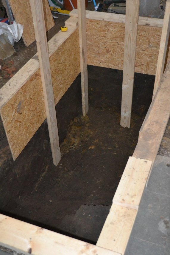

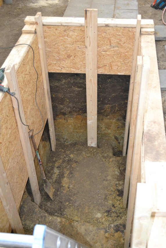

Как закончу с утеплением стены коридора, осталось метра полтора, буду копать яму по септик, а весь грунт высыпать в коридор. Это будет наверно самый сложный как мне сейчас кажется этап. Яма будет глубиной метра 2.50. Нужно выкопать, чтобы стенки не обвалились, а потом еще этот тяжеленный септик туда аккуратно опустить. Есть определенные наметки, будем думать.

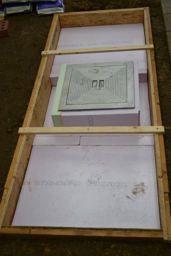

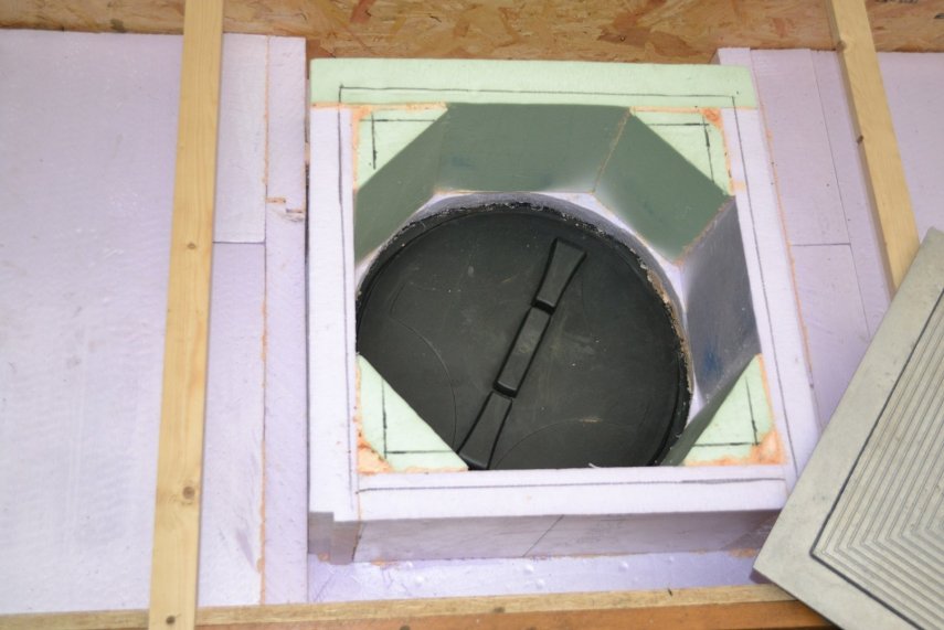

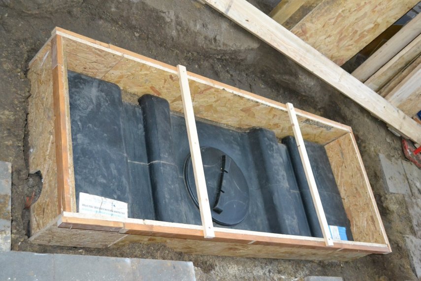

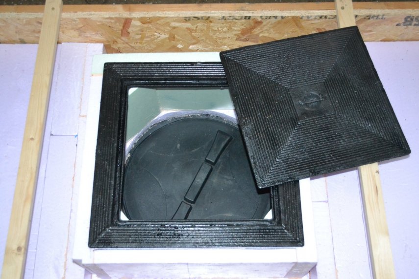

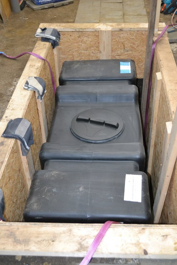

Все переживания позади. Всё получилось, септик в яме. Завтра буду заполнять водой, закидывать и трамбовать грунт вокруг септика.

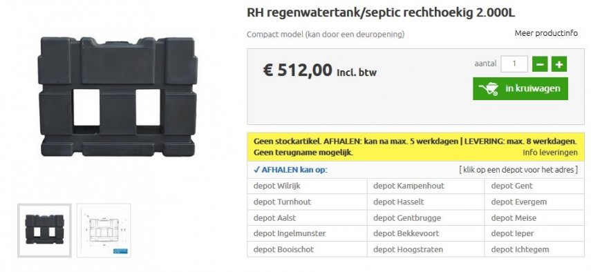

Цена 512 евро плюс доставка 54 евро. Шахту с крышкой к нему продают за 189 евро, но я попробую без неё обойтись.

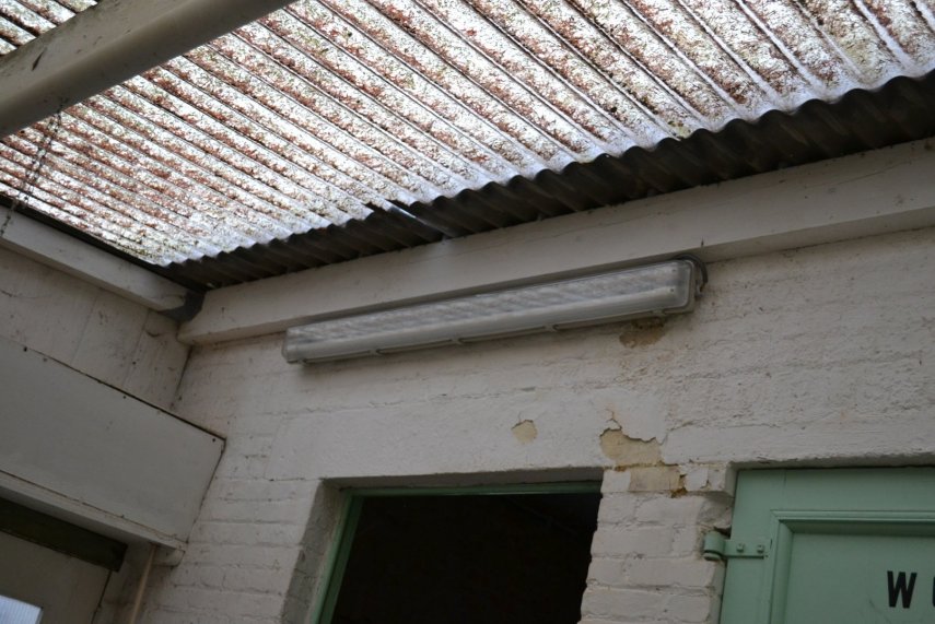

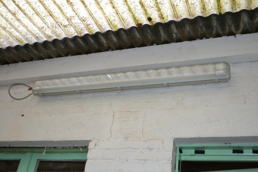

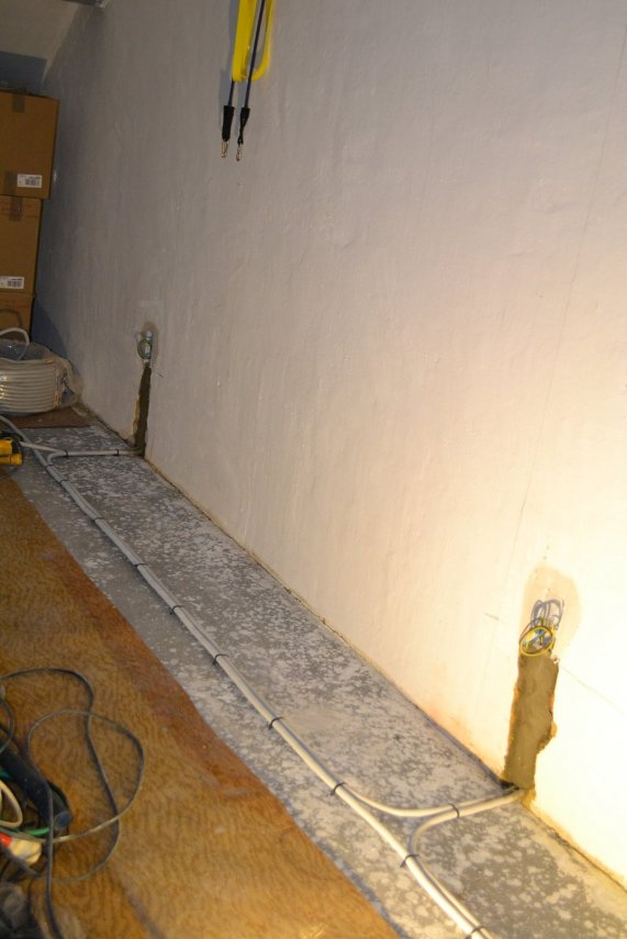

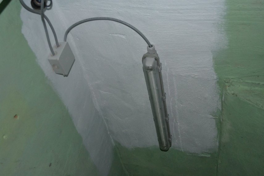

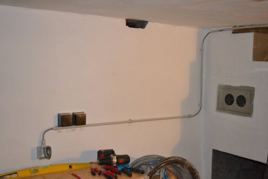

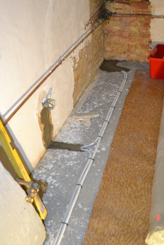

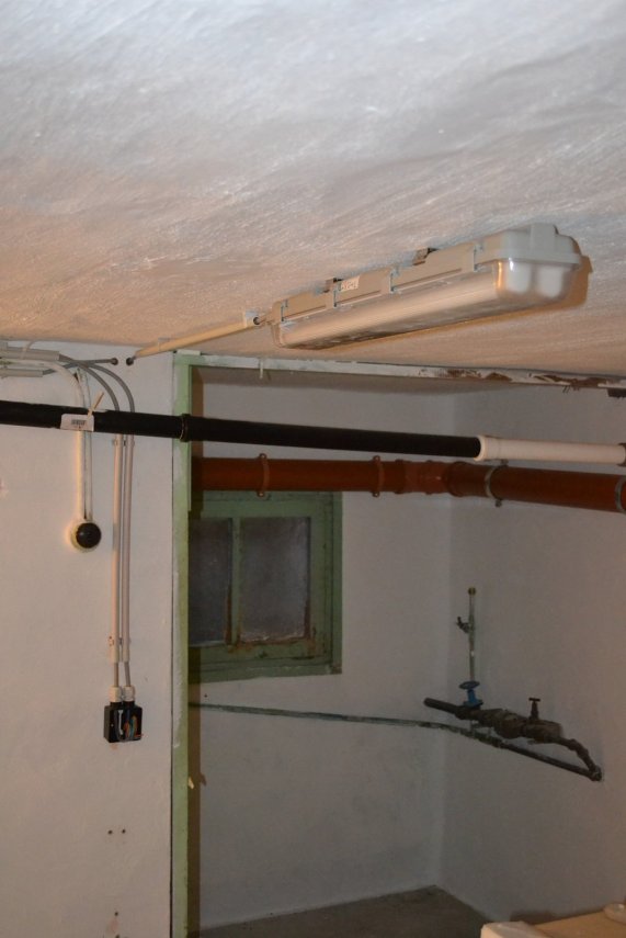

На веранде заменил маленькие неудачно приобретенные лампы на большие 1м20см энергосберегающие каждая по 2х18w. Теперь здесь самое лучшее освещение в доме. В подвале освещение из двух ламп по 60 см. 2х18 и 1х18 и две розетки. Одна из розеток возможно для помпы если придется в будущем делать дренаж. На чердаке провел вчера 3 точки для розеток. Кабель был заведен давно вместе с кабелем для интернета. Здесь кабель провел по верху стяжки. В дальнейшем планирую на пол положить жесткую изоляцию 3см может 5, чтобы кабель и трубы подходящие к радиаторам оказались немного ниже уровня изоляции. На следующей неделе нужно провести на противоположной стене чердака еще три точки розеток.

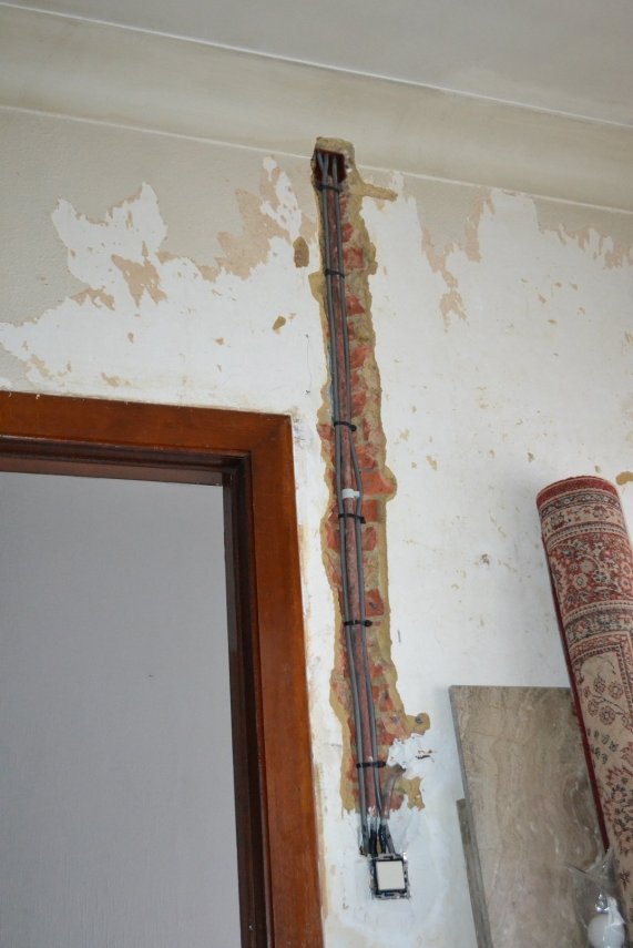

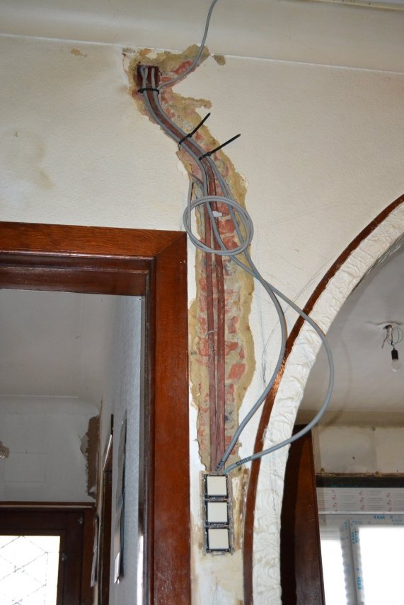

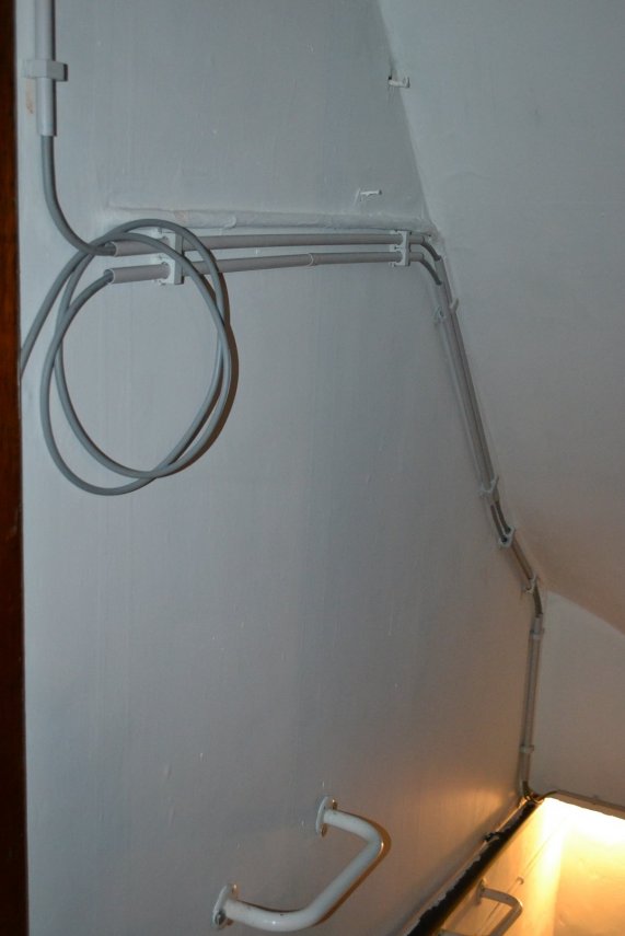

К одному из выключателей завел болтающиеся снаружи два кабеля и заменил старый деревянный подрозетник на новый пластиковый. Что так же предстоит сделать с тройным выключателем в зале. К январю сдать электрику на контроль к сожалению не успеваю.
34 минуты назад, windsor сказал:
Что там за трубы, к которым пристёгивал кабели, почему их оставил в стене. Экономил раствор? :)
С подрозетником не понятно, там вроде встроенные выключатели. Откуда деревянный подрозетник?
А... там накладной с клавишей (когда-то у нас похожие были), но зачем металлическая рамка, как у механизма скрытой установки...
И, слушай Виндзор, какой смысл в такой странной открытой прокладке кабелей? Попарно в трубах, потом поворот без трубы и опять защита... ? Для чего это?
В нем три и пять жил по 1.5 мм2 для освещения. Сами жилы в изоляции по цвету, потом еще одна тонкая изоляция и сверху серая. Но кабель не толстый.
Трубы остались от старой проводки. В них потом затянули новый серый кабель. Временно выключатели поставили в деревянный подрозетник. Где то спец. их поменял, а где то еще остались. Менять нужно мне и такую кучу проводов разъединять и соединять в новом подрозетнике тоже мне. С одним я справился. Думаю и с другими проблем не будет.
9 минут назад, windsor сказал:
Т.е.они продолжаю использоваться.
10 минут назад, windsor сказал:
Откуда такая куча жил. Проходные выключатели добавил?
