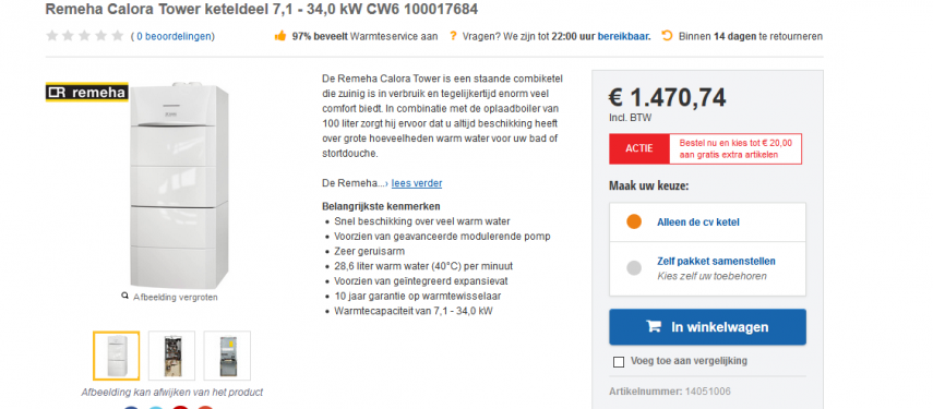

Парапетный котел - здесь у нас они наверно по другому называются. Не суть важно, подвесной или напольный. Я вначале тоже рассматривал систему с одноконтурным котлом и бойлером косвенного нагрева. Котел 2 штуки, бойлер 800 евро (200 литров) с титановым анодом, значит в систему включаем гидрострелку за 300 евро, насосные группы Майбес 2 штуки, одна на отопление, другая на горячее водоснабжение по 400 евро каждая, балка для их подключения 200 евро- уже 4100 евро набежало плюс термостат для котла и электронный блок для работы насосов это уже пятерочка. Ну а нужно купить еще трубы и фитинги и другую разную фигню и так мы только за материал к 10 тыс евро приблизимся. Да с бойлером комфортно, горячая вода сразу в любой точке и в любое время, но цена это офигеть. Затратив на систему на 5 тыс евро меньше я готов подождать в душе на втором этаже горячую воду чуть дольше.
Может быть можно сделать систему с бойлером простую и эффективную без дополнительной лабуды тогда другое дело, или к двухконтурному котлу подключить бойлер косвенного нагрева без насосных групп. Пока ищу варианты и с вашей помощью хочу сделать оптимальный выбор.
Возможно буду заказывать вот этот котел, пока не знаю.

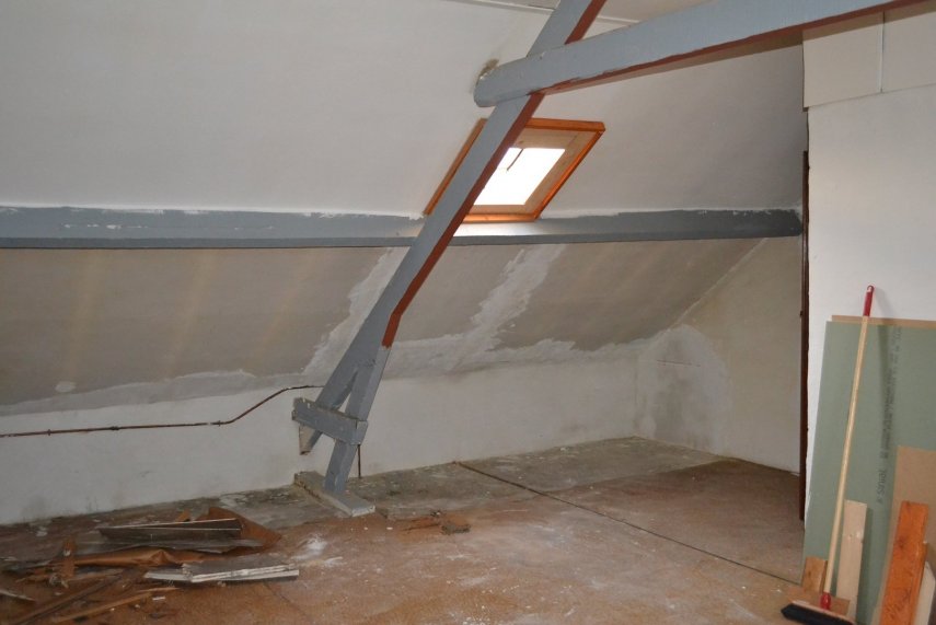

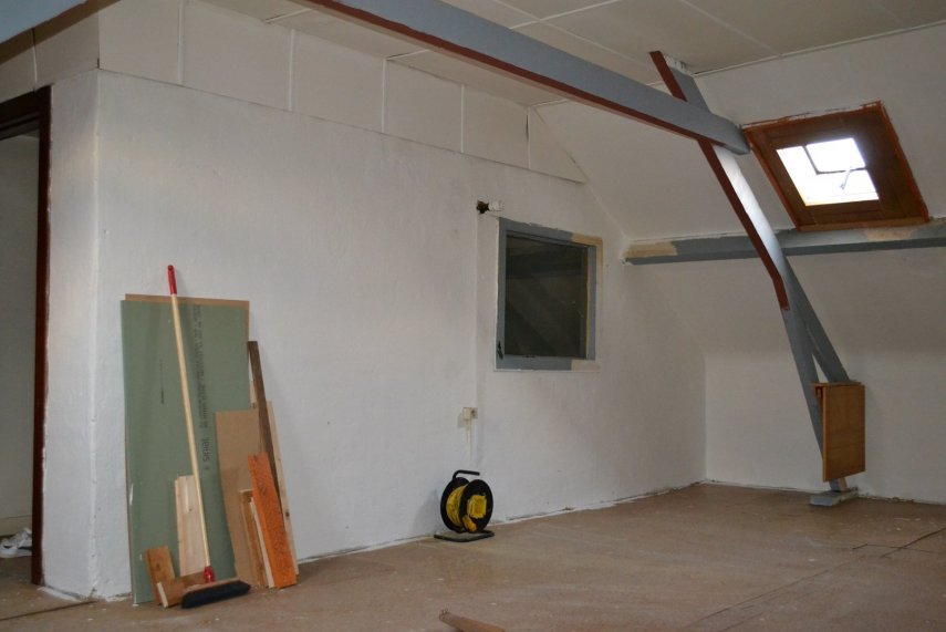

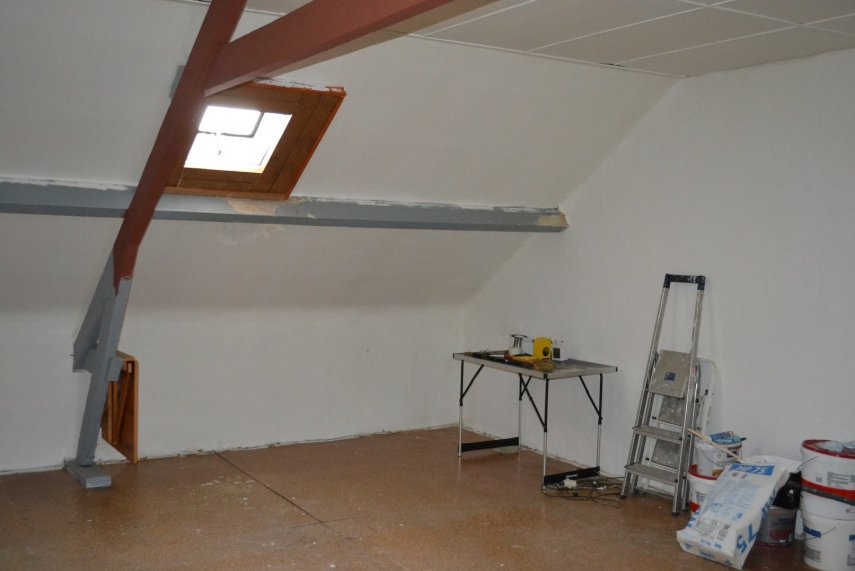

Неделя отпуска пролетела, вроде что то делал а нифига не заметно. Времени катастрофически не хватает. Разгребли по углам привезенные коробки и вещи. Начал с чердака. Подшаманил обшивку вокруг окошек, ободрал штукатурку где обсыпалась и заштукатурил, возле одного окна снаружи протечку воды решил сам заклеив черепицу клейкой лентой, а вот в углу проблема посерьезнее, течет конкретно возле трубы, подобраться снаружи сложно, пока вскрыл где протекает, завтра ждем спеца, если договоримся по цене, то мансарду нужно в ускоренном темпе заканчивать. Останется щели засиликонить, подштукатурить угол и протянуть кабель на розетки и свет.

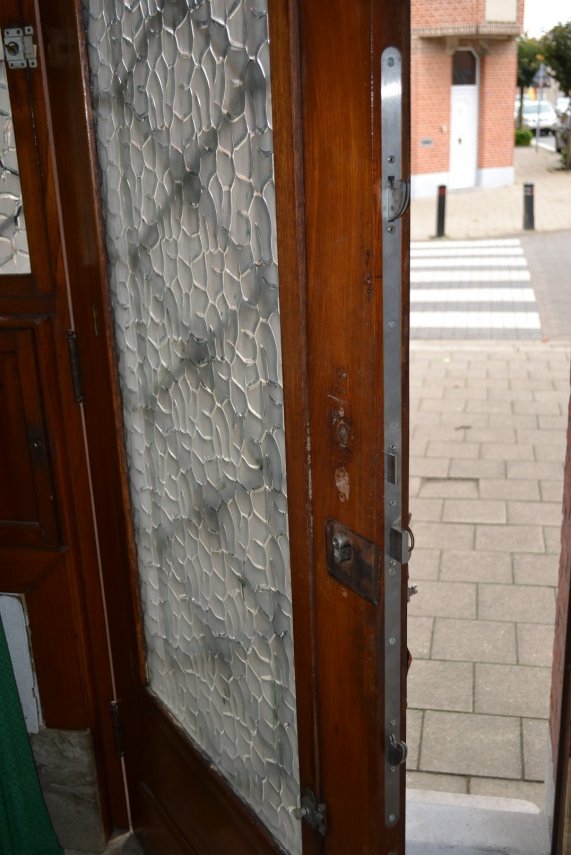

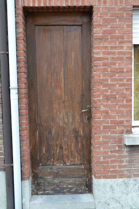

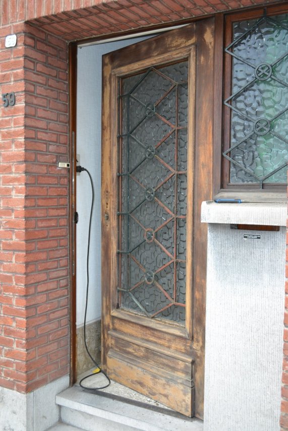

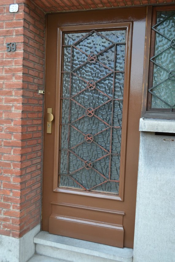

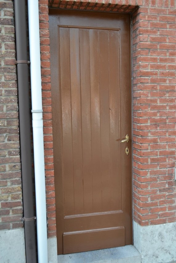

Пока погода теплая, отреставрировал пару дверей Входную и ту через которую в сад можно выходить. Со входной еще работы много, решетку отдельно крской по металлу нужно покрыть, боковое окошко зашкурить и покрасить.

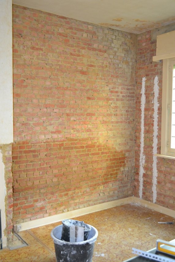

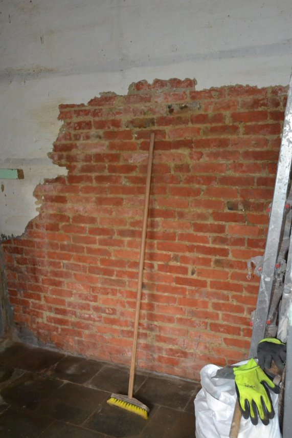

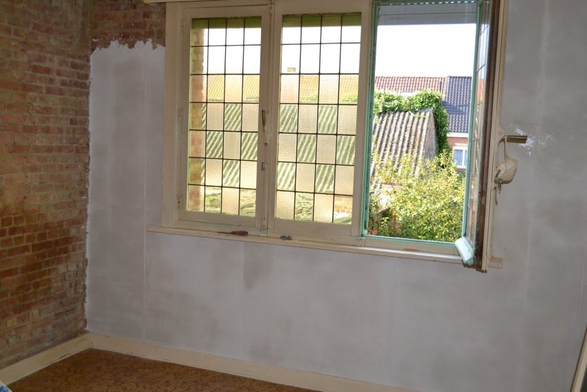

Начал обдирать стены в комнате, где планирую сделать котельную. Штукатурка очень жесткая, сдирается сложно.

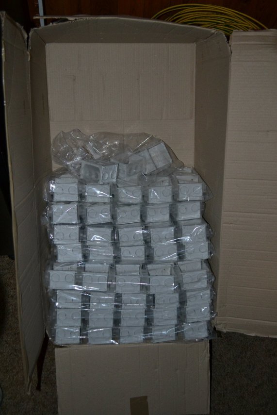

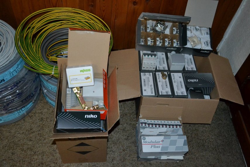

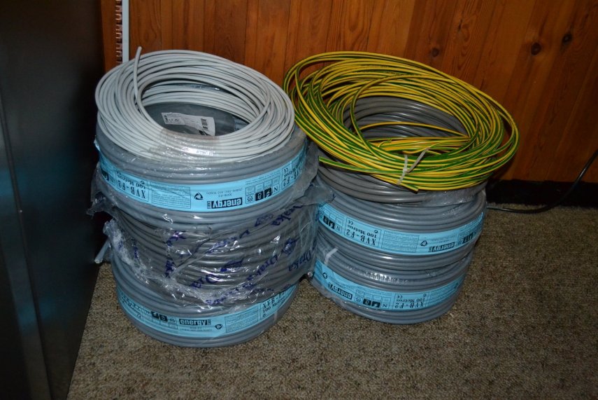

Закупил все по электрике. План составили, что где и сколько. Получилось 82 розетки и 24 выключателя, 500 м кабеля, 200 на свет и 300 на розетки, медный штырь на заземление, на 16 мм2 сечение главного провода заземления. Вчера спец. работал, протянул в трубках новый кабель на свет на 1 этаже, поставил эл. шкаф. Теперь дело за мной - прокидывать кабель по-этажно на розетки и выключатели, резать стены под кабель и подрозетники.
Куда коробок то столько?:wow:
Смотрю розетки-выключатели взял местные - патриот) хорошие, у меня такие же. Мне нра)
8 часов назад, windsor сказал:
Про слаботочку ничего не сказал. Что будет?
Меня удивило что все наружные. Стиль такой?

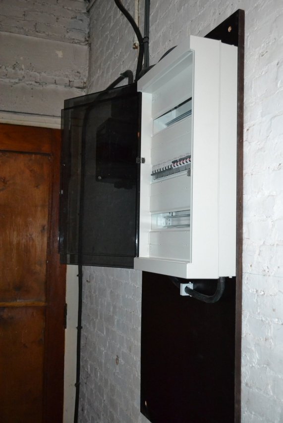

И счётчик напрашивается в щиток на DIN-рейку.
Под розетки, да под выключатели, под интернет розетки тоже вместе больше ста получается, так что как раз. Может еще докупать придется.
Розетки-выключатели в квартиру брал такой же фирмы, отличное качество, стандартные и без наворотов, поэтому сюда взял такие же.
11 час назад, bagayama сказал:
Интернет буду выводить на верхние этажи по комнатно.
Коробки для внутренней установки.

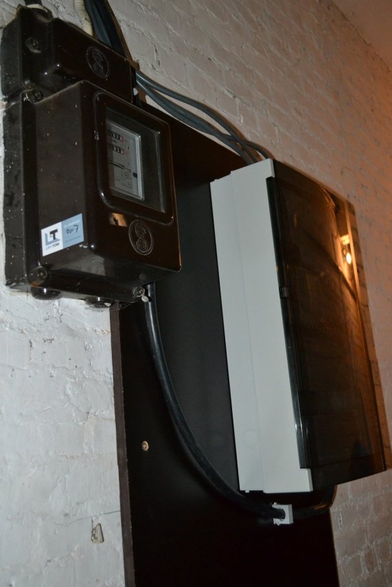

Счетчик будет устанавливать спец. служба в отдельной коробке рядок с эл.шкафом. Она же должна завести главный кабель от шкафа и подсоединить его к счетчику, электрик это сделать не может так как счетчик опломбирован. С 2019 планируют все счетчики заменить на цифровые.
Пусть так, но они для наружного использования. Ну то есть не вмуровываются в стену. Накладные. Ну или так кажется) сфоткай потом ближе. У нас просто круглые распространены, мне когда под китайский выключатель была нужна квадратная, так я еле нашёл.
1 час назад, windsor сказал:
На взгляд они гигантские и избыточно угловатые. Можно размеры или какую-то тех. документацию?
Не вопрос, а вид по-аккуратнее не предполагается? Если монтажные коробки и кабель, как я понял, в скрытом варианте, зачем наружный щит городить, да ещё на фанерке?
Или всё-таки "лофт"? :)
Эл. проводка вся будет в скрытом варианте внутри дома. Коридор где смонтирован эл. шкаф на стену находиться отдельно. Он проходной от отдельной двери с улицы до выхода на веранду. Там же стоит газовый счетчик, этот же коридор я буду использовать для закидывания кабеля по комнатам. Мне непонятно зачем там городить встроенный в стену эл.шкаф. Я этот коридор использую только когда контейнер с мусором на улицу нужно вывезти, стройматериалы затащить, строймусор вытащить нуружу и все. Остальное время он стоит закрытым.

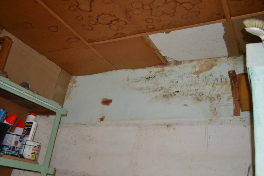

одной спальне сюрприз с влажным пятном на стене. У соседа там ванная.
У тебя за стеной соседи - общая стена?

13 часа назад, windsor сказал:

...к тем что за стеной ему ванну мочили  :D
