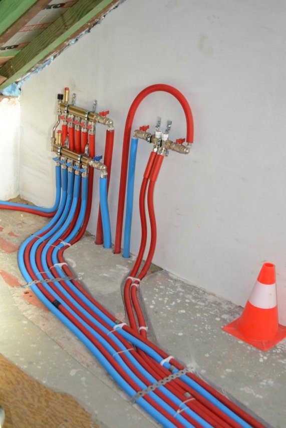

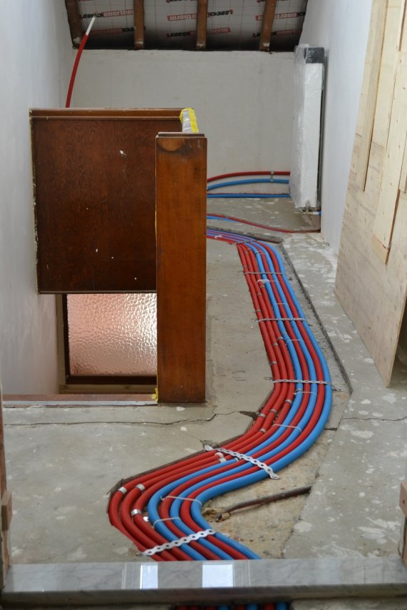

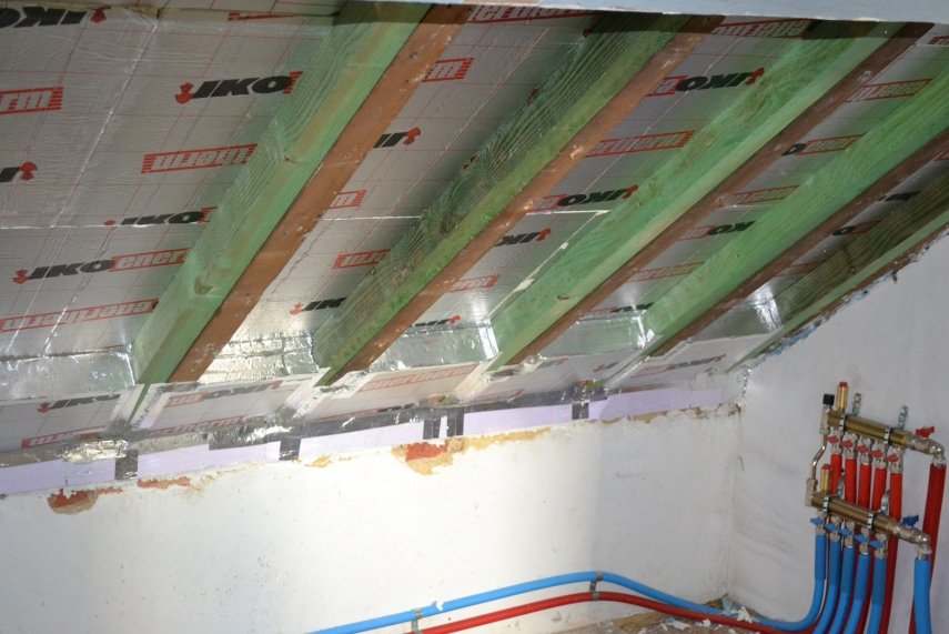

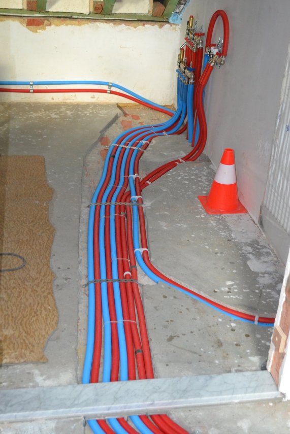

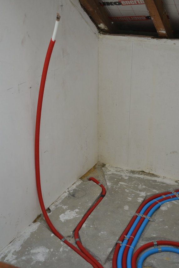

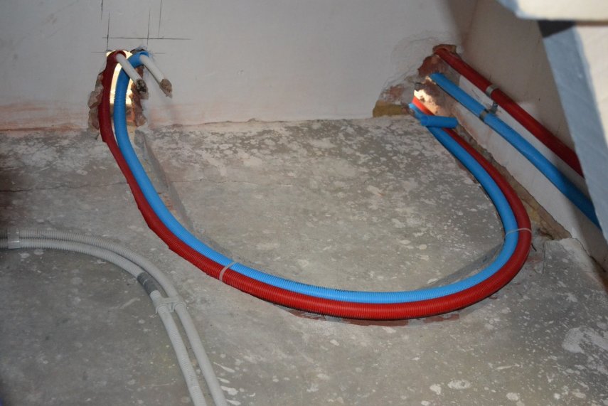

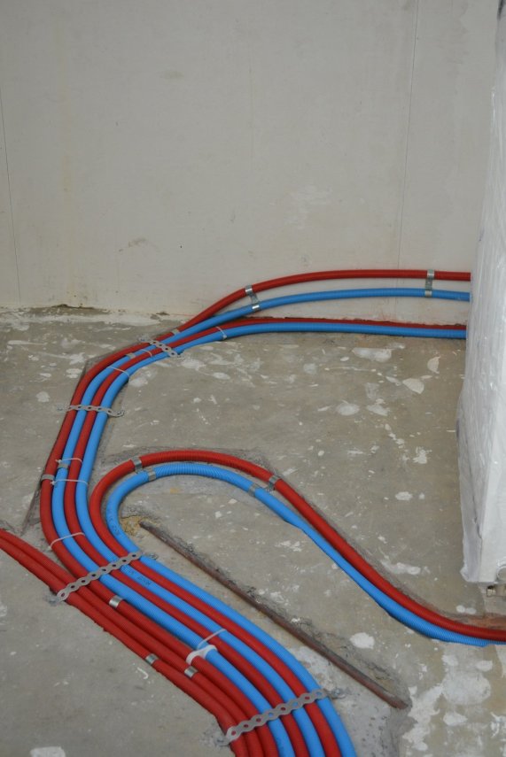

Вчера закончил прокладывать трубы для отопления и горячей воды на мансарде. Подключил к коллекторам. Сегодня навешиваю и подключаю радиаторы. Осталось навесить ещё один.

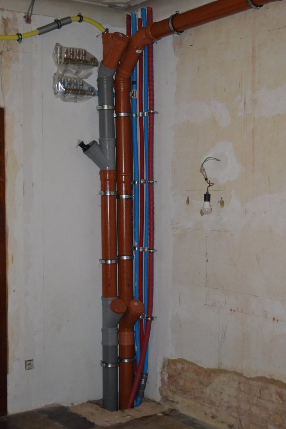

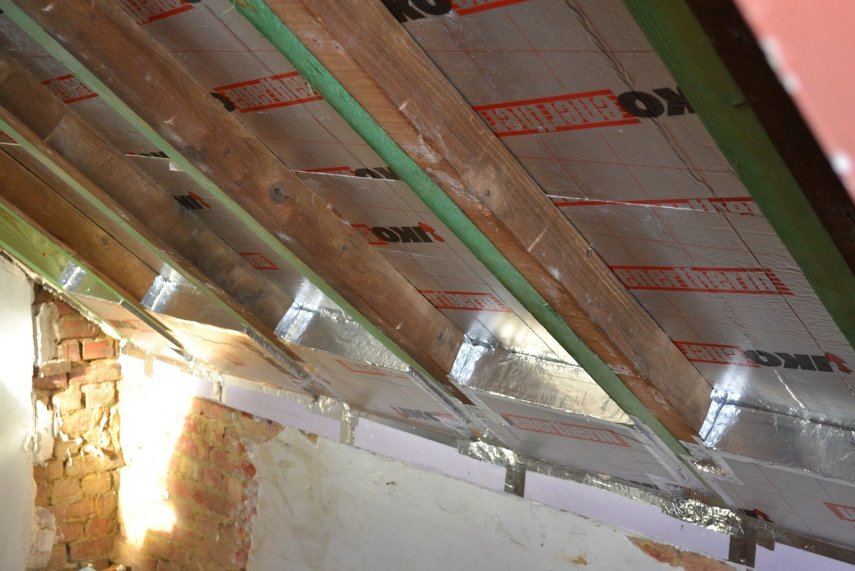

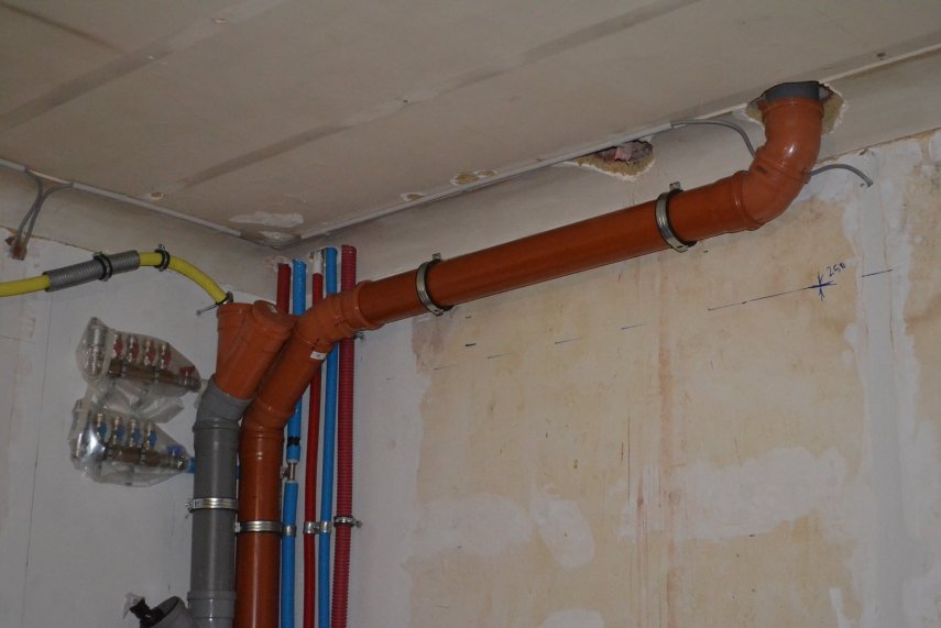

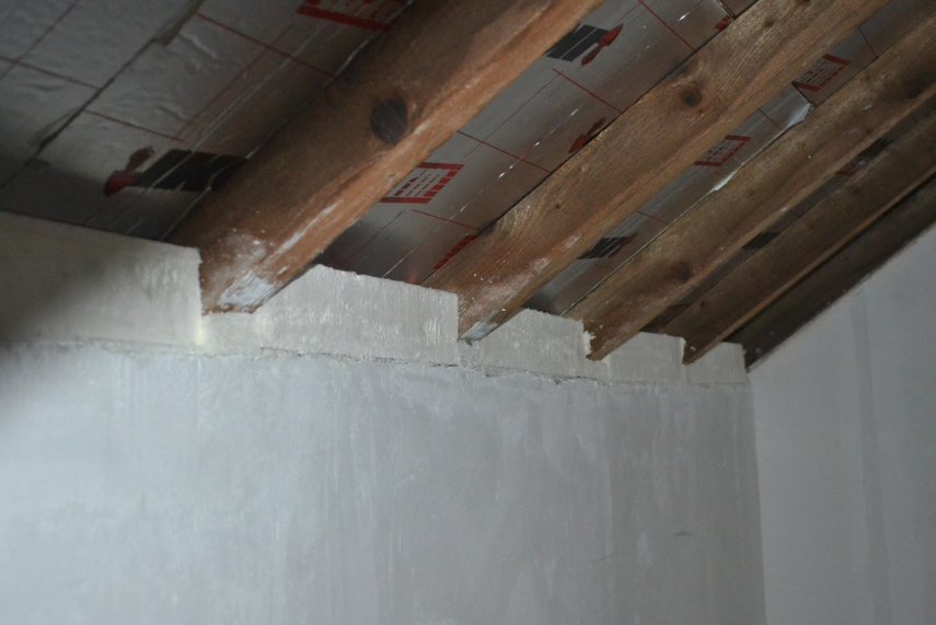

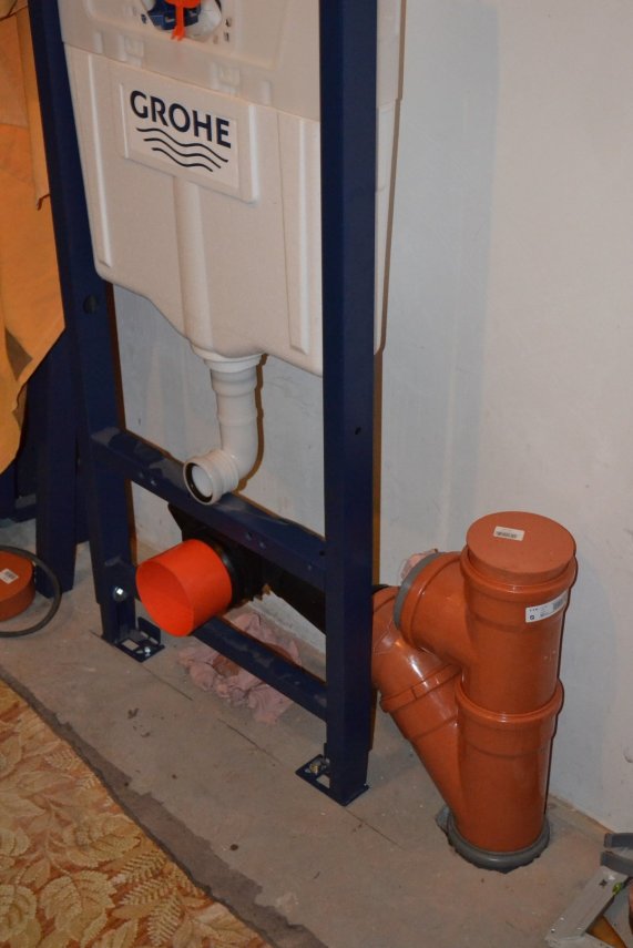

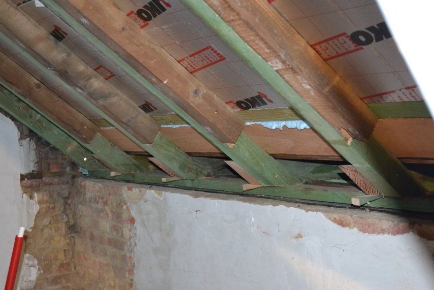

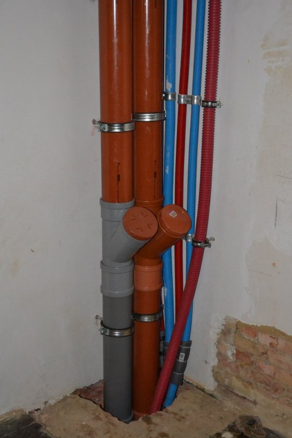

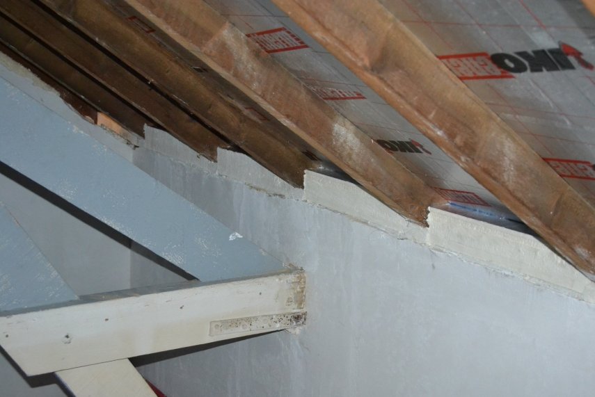

На мансарде утеплил края крыши и на этом работа там пока закончена. В зале переделал соединения труб отопления, убрал по совету Дмитрия колена и соединил прямыми фитингами. Поднял к потолку два стояка канализации. Один соединил с туалетом в ванной комнате первого этажа. Во второй будет выходить труба слива для душа, раковины и биде, а так же трубка конденсации кондиционера. Выше соединения с туалетом труба выйдет на мансарду и будет подсоединена к вытяжке на крыше.

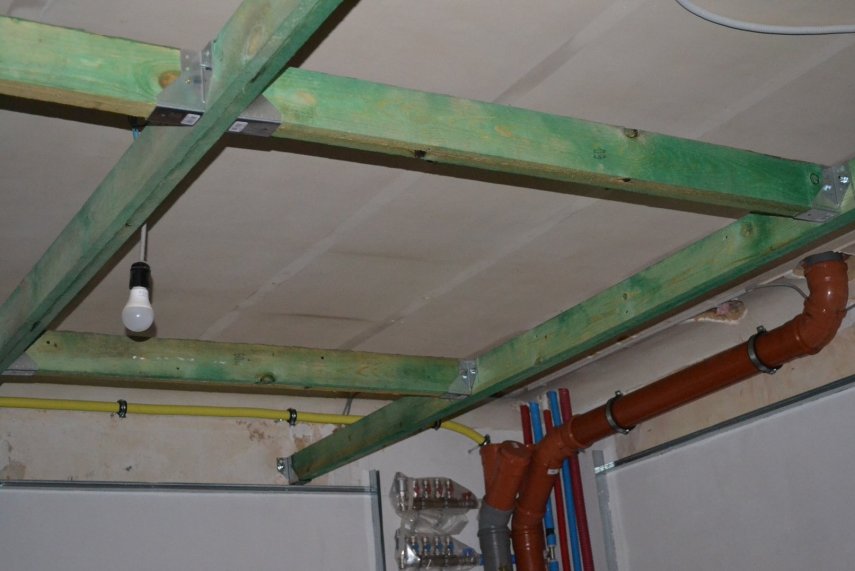

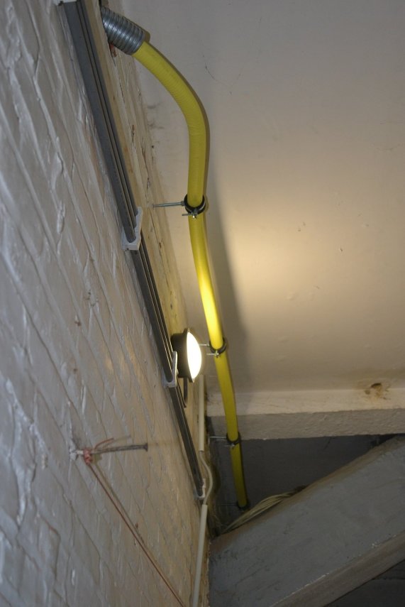

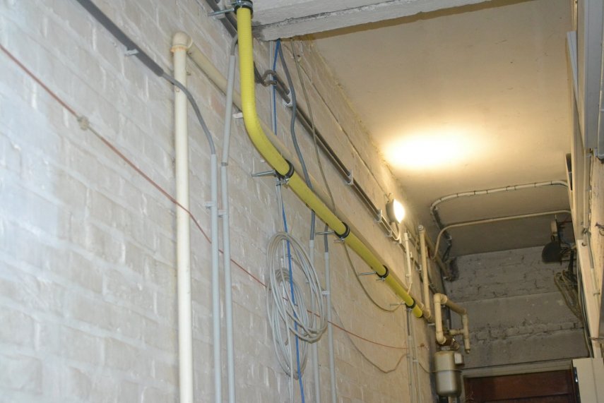

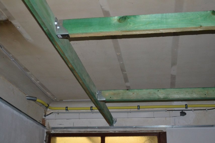

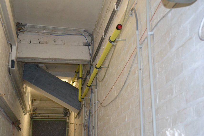

Через зал под потолком провёл газовую трубу и вывел её в проходной коридор черного хода. Там срезал старые газовые трубы и почти довёл трубу до счетчика. К самому счётчику буду подключать куском медной трубы.

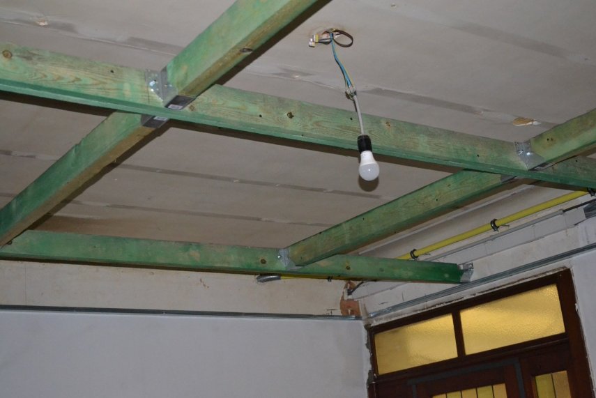

По периметру закрепил металлический профиль и поставил балки для крепления к ним в дальнейшем структуры подвесного потолка.

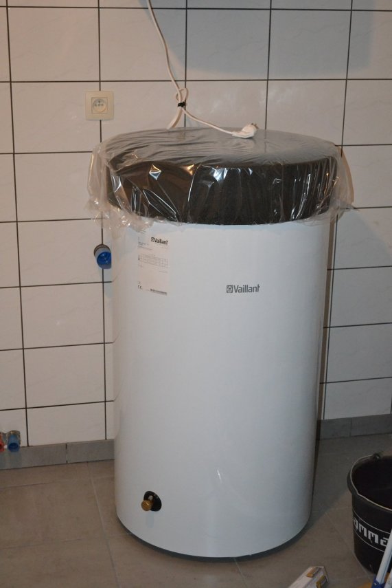

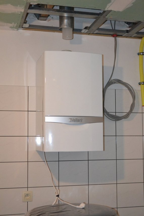

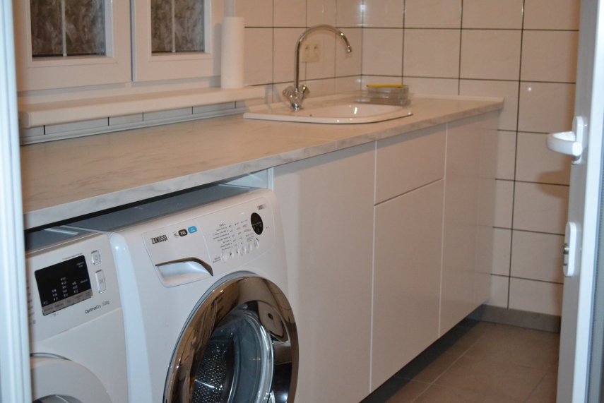

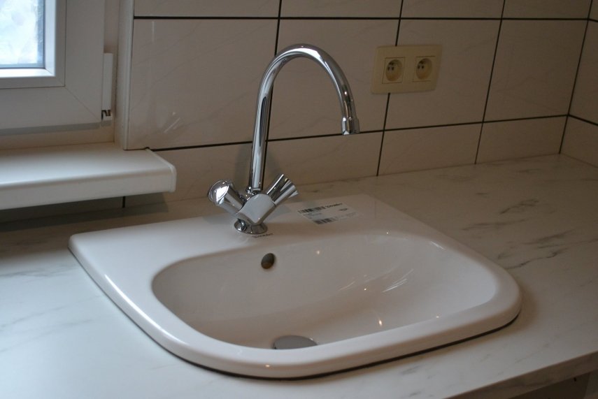

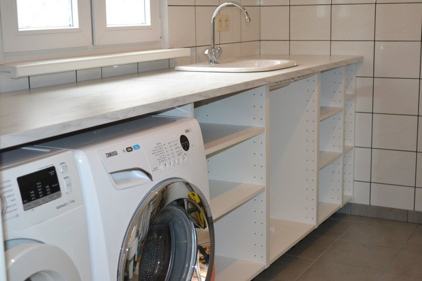

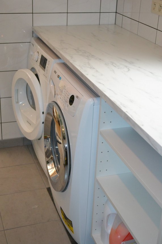

В помещении котельной повесил котел, поставил бойлер. Вывел трубу. Заказал, привёз, собрал шкафы из Икеа. Установил их там, где и планировал. Ещё должны два угловых висеть, но это позже. Теперь жене есть где средства для стирки хранить, удобно бельё складывать. Есть где руки помыть. Раковину заказывал отдельно, кран и сифон на Амазоне. Осталось ручки прикрутить и окантовку на рабочей панели сделать.

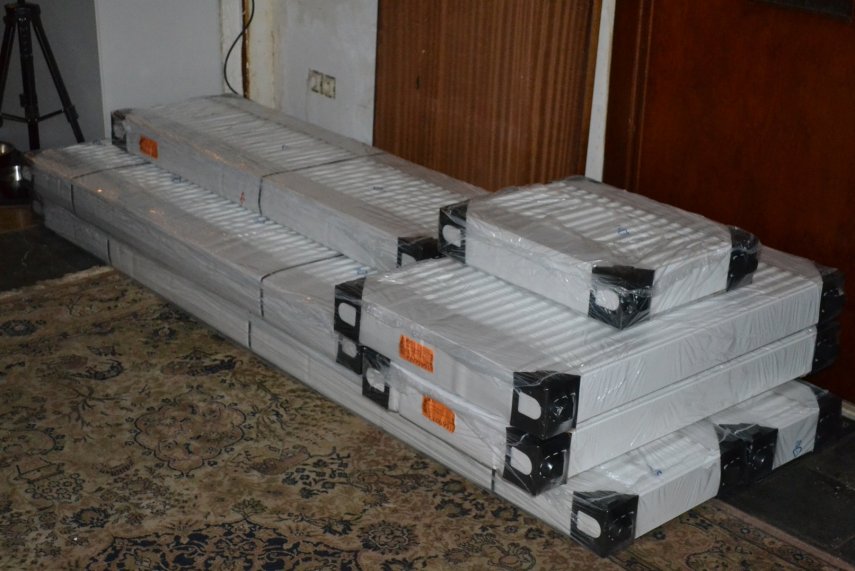

В пятницу привезли заказанные 8 радиаторов. 5 уже стоят на мансарде, а так же по почте получил краны, термокраны, трубки и все для подключения. Ещё раньше заказал и получил основные узлы для котельной. Завтра сделаю фотки и выложу. В зале три стены армировал сеткой и зашпаклевал. Это еще далеко не финиш, но стало более уютно с перестновкой и наряженной ёлкой, хотя и на таком фоне.

А труба у инсталляции ещё выше на крышу пойдёт?
