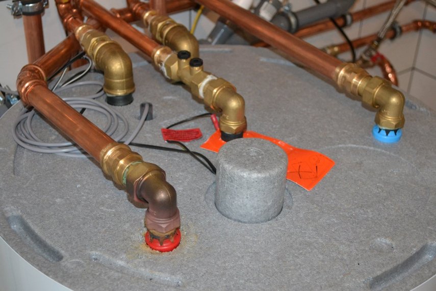

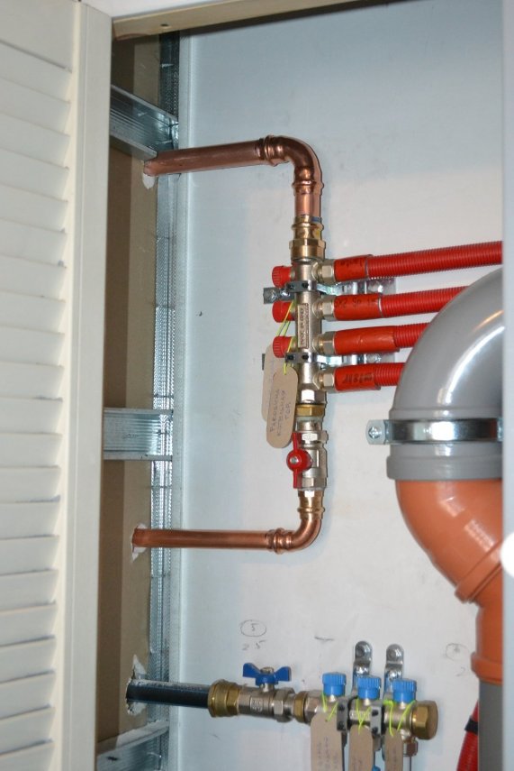

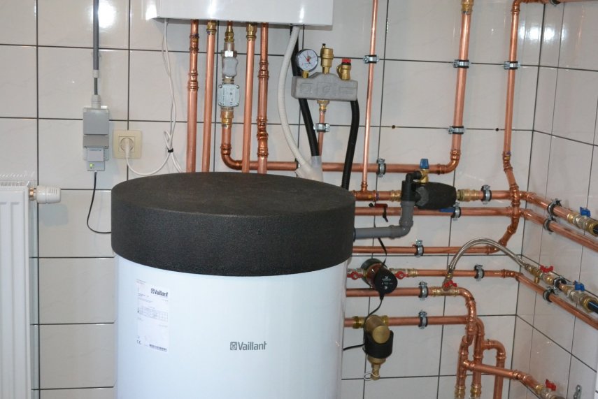

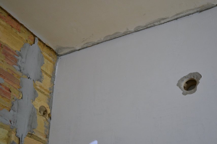

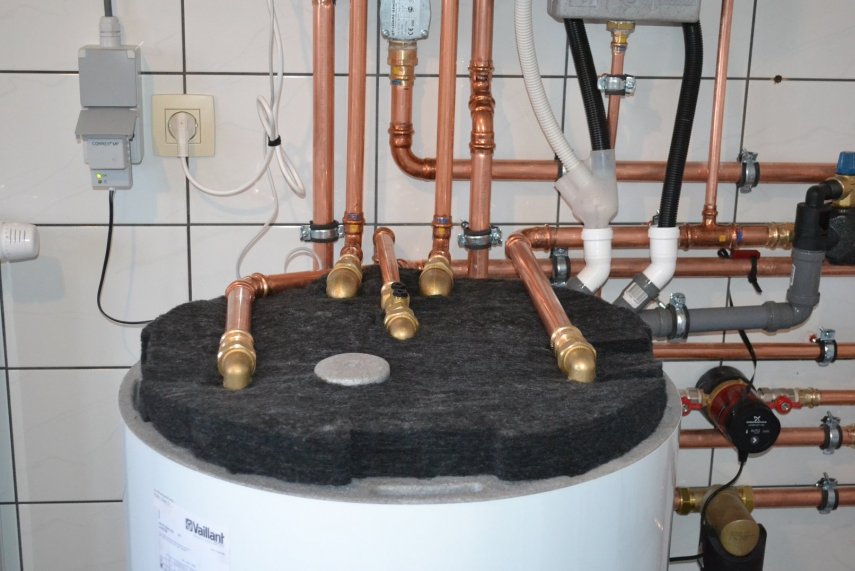

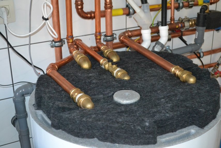

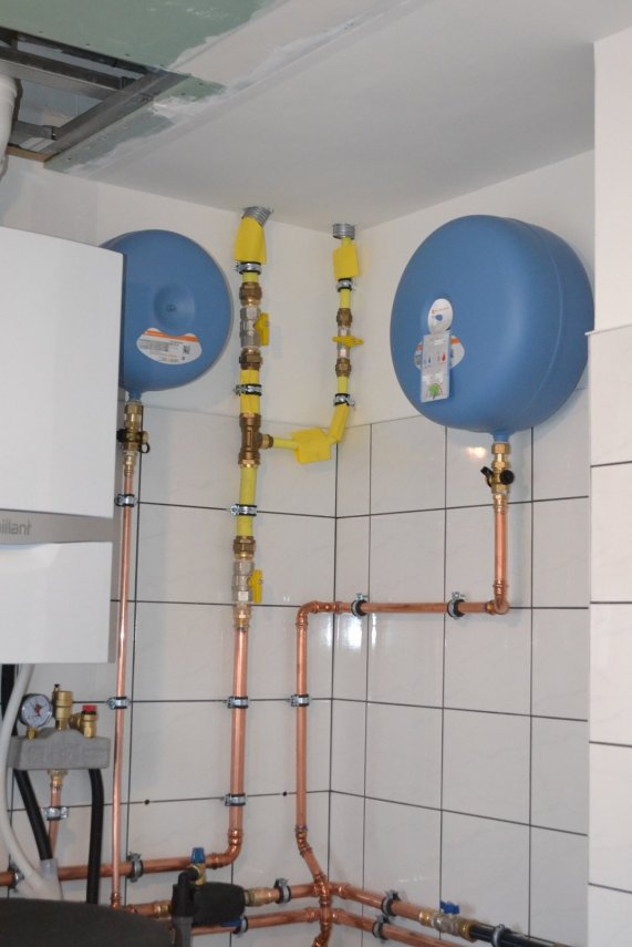

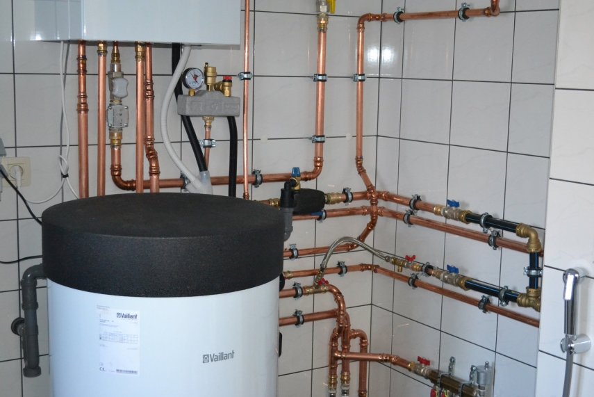

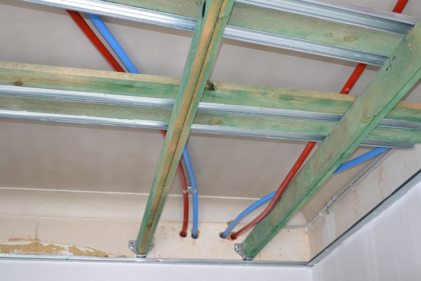

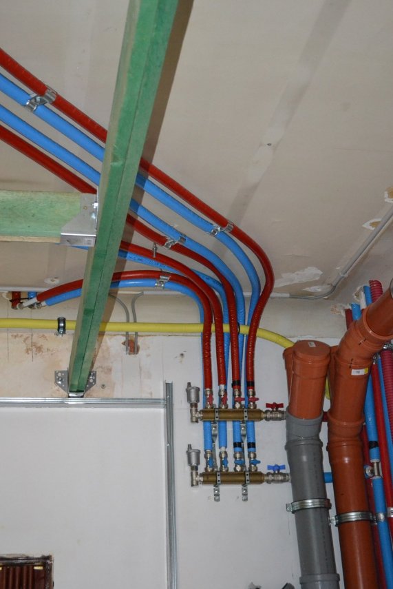

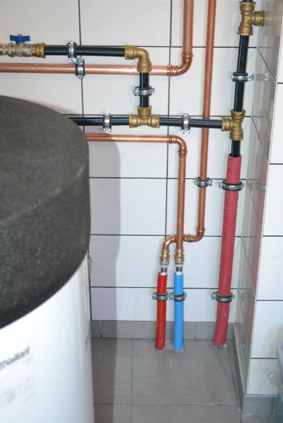

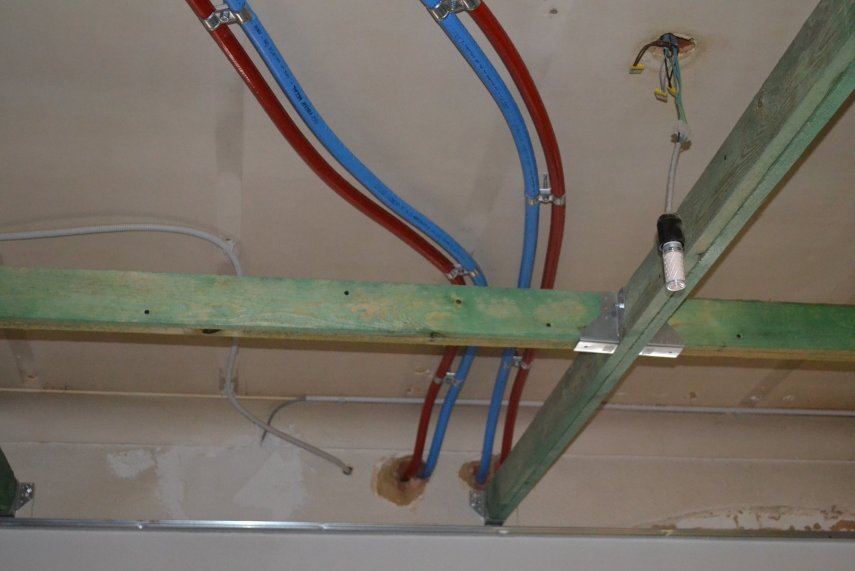

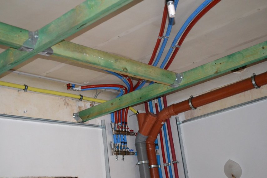

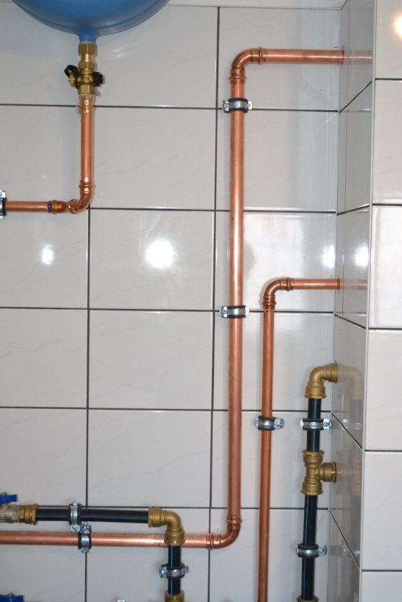

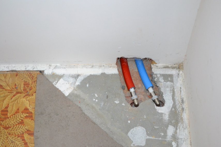

Вот такая получилась обвязка котла и бойлера. Газовая магистраль тоже подключена. Все радиаторы хорошо прогреваются. Горячая вода есть во всех точках подключения. Пока только на нижнем этаже четыре точки. Постепенно буду добавлять. Душ теперь можно принять по человечески. Гиг. душ тоже не лишний. На верхнем этаже в старой ванной комнате снёс все старые трубы отопления и газа, унитаз и раковину перенёс на другую стену. Две стены нужно оштукатурить и подготовить место под радиатор, засверлиться и заштробить под трубы отопления. Чем я сейчас и занимаюсь.
При заполнении системы была только одна течь по моей вине на одной из батарей не докрутил одну гайку. В остальном всё без протечек. Сама система на предмет возможных протечек не проверялась.
Обвязка сделана на пресс соединениях. Размеры труб 22, 28, и чуть чуть 15. Пресс фиттинги марки Viega. Работа была сделана за 2.5 дня. Обошлось 1800 евро. 900 евро за материал. Нюансы и вопросы конечно остались. По моему мнению можно было сделать более аккуратно и трубы проложить попрямее. Но что есть то есть ничего менять не буду. Как говорят хочешь сделать хорошо сделай сам. Ну а если не сам то нужно с косяками мириться.

В 13.03.2021 в 00:52, joints сказал(а):
А что на бойлере лежит сверху? Поролон? А для чего он нужен?
Теплоизоляция же ж.

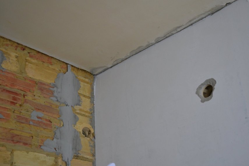

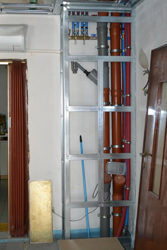

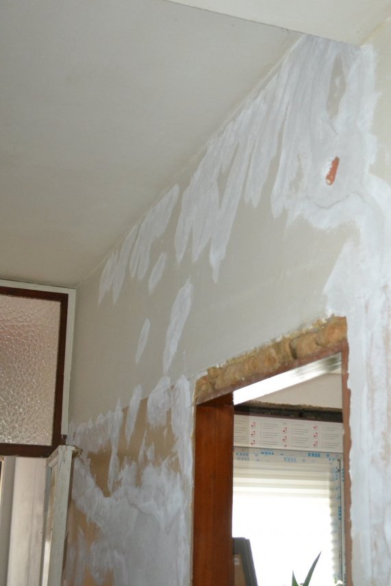

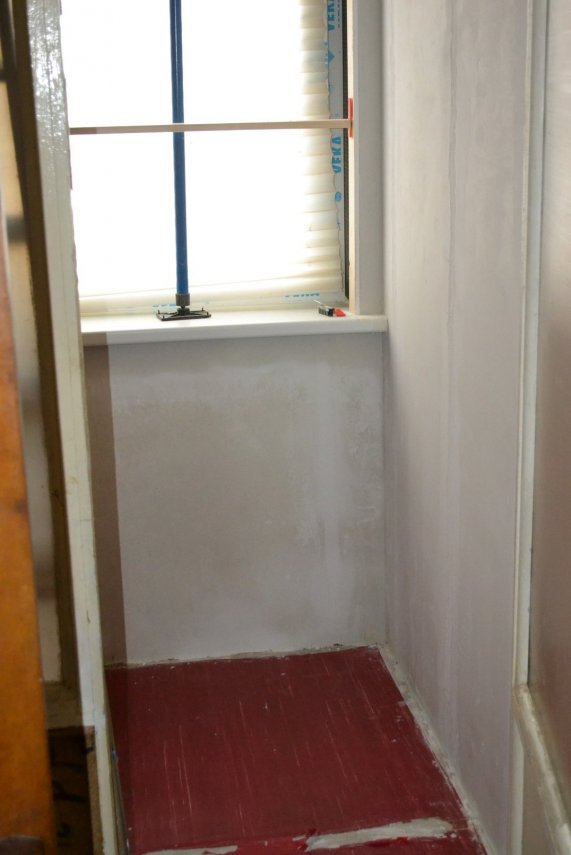

В закутке где у нас был душ и туалет и горячая вода нагревалась через старую газовую колонку - навёл наконец порядок. В связи с запуском системы отопления и ГВС старую душевую кабину демонтировал, также демонтировал все старые трубы и колонку на газ и воду. Унитаз поставил посередине, перенёс раковину на другую сторону и сделал переподключения по холодной и горячей воде. Заштукатурил две стены, сделал откосы окна, установил подоконник.

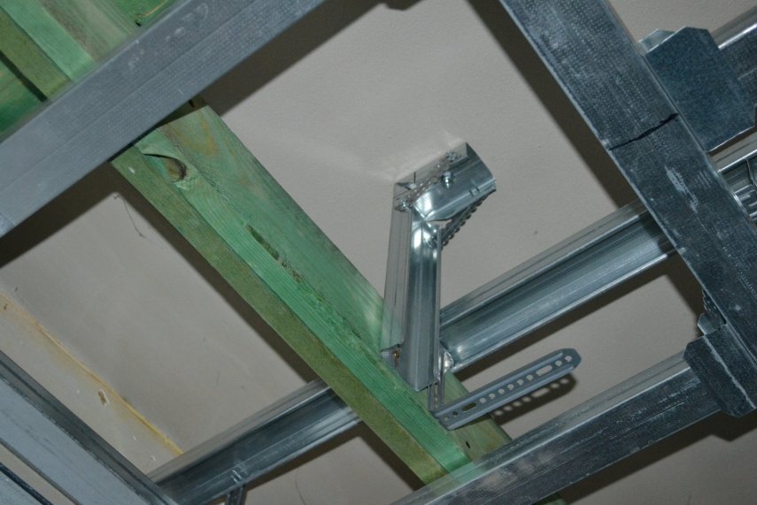

На газовую трубу идущую к газплите поставил дополнителную защиту. В зале подключил дополнительные светильники. Стену где будут проходить трассы кондея отремонтировал и армировал сеткой.

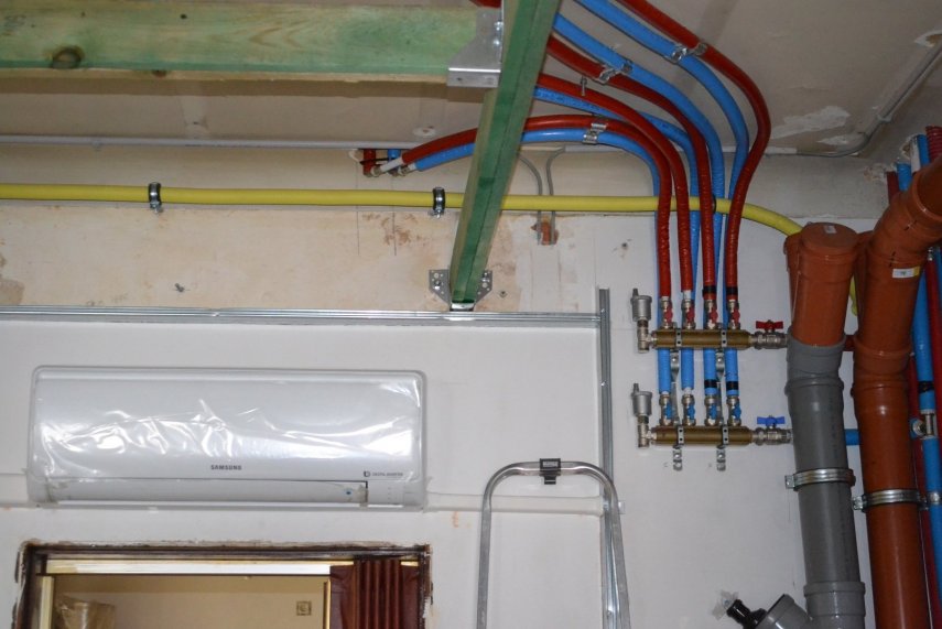

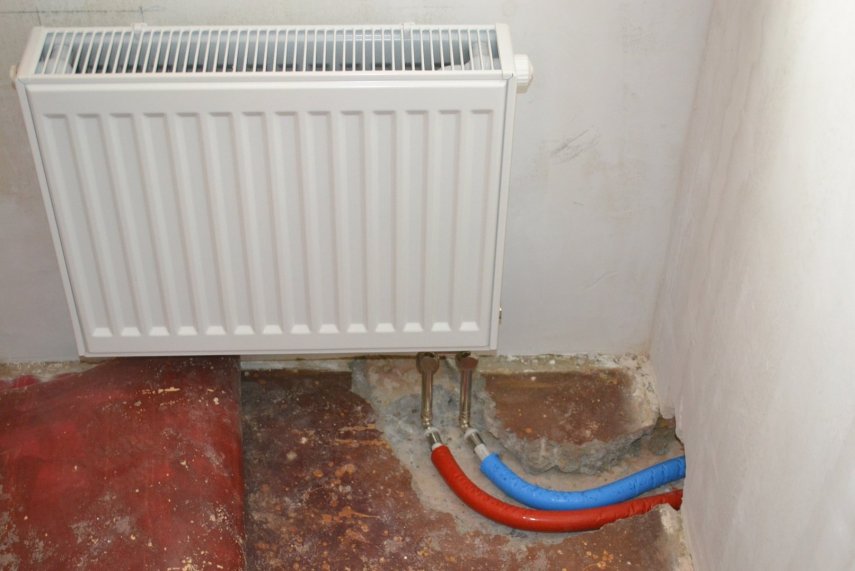

Установил два последних радиатора. У нас в спальне и в том закутке с душем. Трубы прошли под потолком. В последнем маленьком помещении были небольшие сложности, но вроде справился. Подготовился к прохождению контроля по электрике и газу. По электричеству всё в порядке. Получили сертификат и следующий контроль в 2046 году, а вот с газом вышла промашка. При контроле выяснилось, что в магистрале где то утечка. Оказалось при соединение газплиты я поставил и прокладку и тефлон на резьбу.А надо что то одно. На следующей неделе повторный кнтроль по газу надеюсь всё пройдет хорошо.
Система отопления по прошествии 2.5 месяца работает в штатном режиме, все радиаторы прогреваются, система ГВС работает на отлично. Это ещё не все точки подключены. Вообщем не зря я выбрал одноконтурный котёл и систему с рециркуляцией ГВС. Это действительно удобно и комфортно.

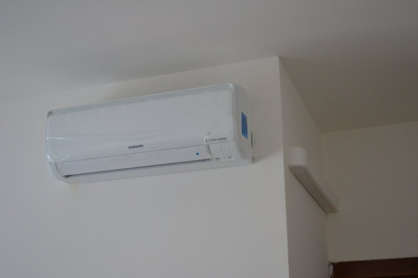

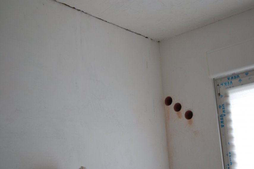

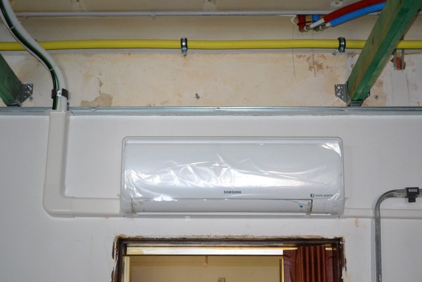

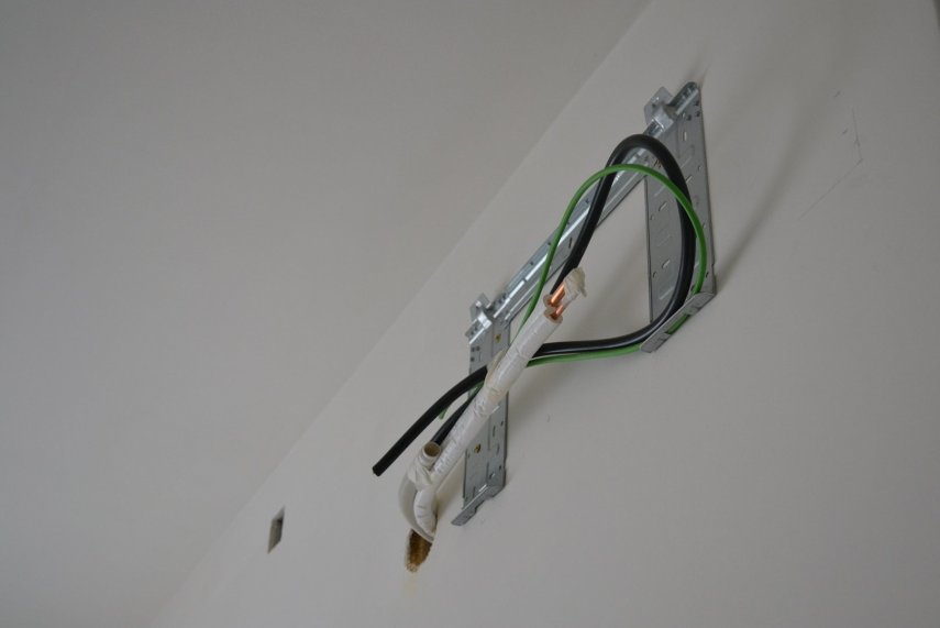

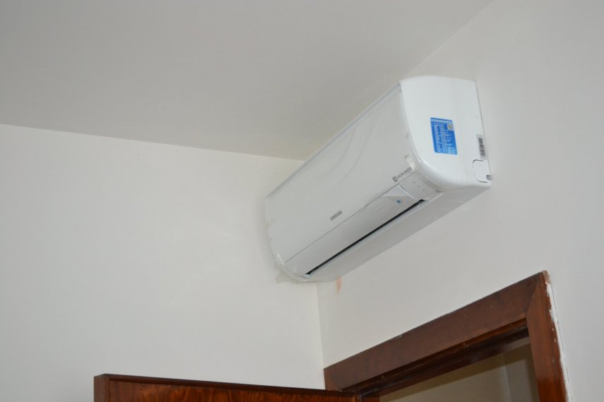

Повесил пока два внутренних блока для нашей спальни и спальни сына. Просверлил необходимые отверстия в стенах. Наружу будут выходить три трассы. Заказал для этого пластиковые кабельканалы. Цены просто пипец.DSC_0762.thumb.JPG.dae278708cde092d8b123f7859d3e344.JPGDSC_0763.thumb.JPG.38c4a611a88b38b9a89cc190046f259d.JPGDSC_0764.thumb.JPG.b09bebc0c7f751c1cdc1db51eafb2bc5.JPGDSC_0765.thumb.JPG.625b28c0c782e48282ecf295501924d7.JPGDSC_0766.thumb.JPG.564de44bf658710d2ac74832a10e5017.JPG

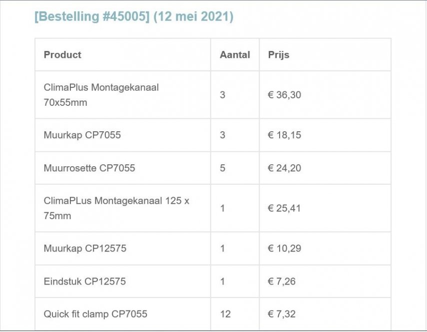

Сделаю ещё небольшое пояснение по зарплате. 1500 - это на руки. Ну и учитывайте, что в месяц вычеты 900 евро за дом по кредиту, 270 кредит за крышу. Кредит на реновацию не брали, поэтому так растянуто по времени и делать приходиться всё самому. Один коллега на работе сказал, что фирмы на мне не заработают. Ну на продаже мне материалов для ремонта разные фирмы хорошо заработали. А сами работы я предпочитаю проводить вдумчиво и неторопливо без вмешательства специалистов. Привлекаю их только в крайнем случае. Хороших спецов здесь очень трудно найти. Цены у них космические, амбиции бьют через край, делают всё быстро и зачастую с хреновым качеством. Привлечь к ответственности практически невозможно. Можно найти шабашников, цены ниже, могут накосячить по крупному, ни за что не отвечают.

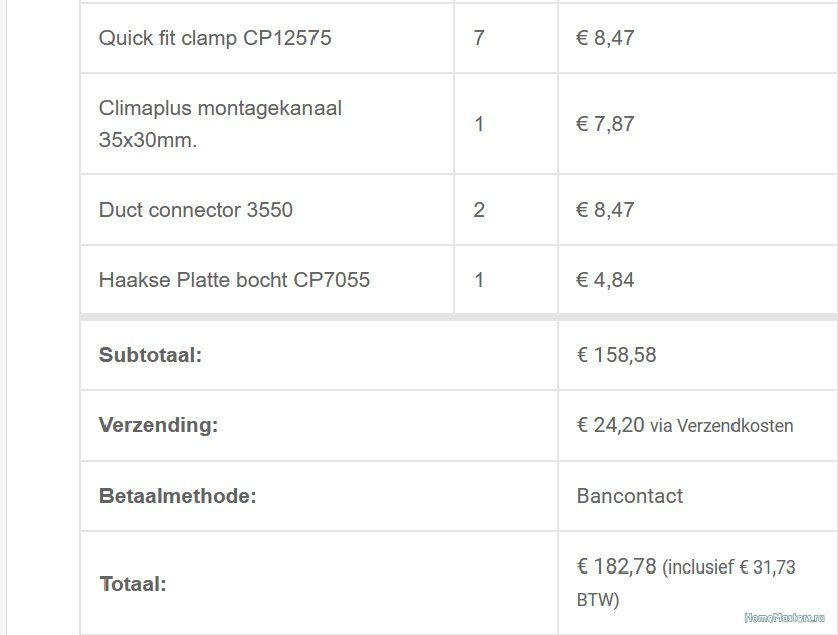

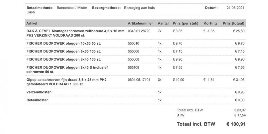

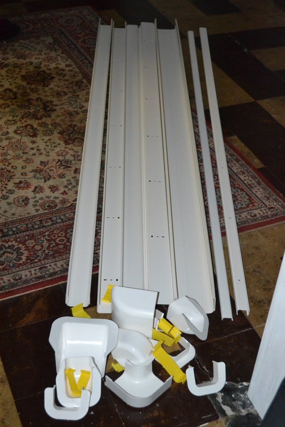

Теперь по ценам у нас на пластиковые кабель каналы:
Фото того, что заказал и счет фактура, а так же фото шурупов для потолка и счет фактура.

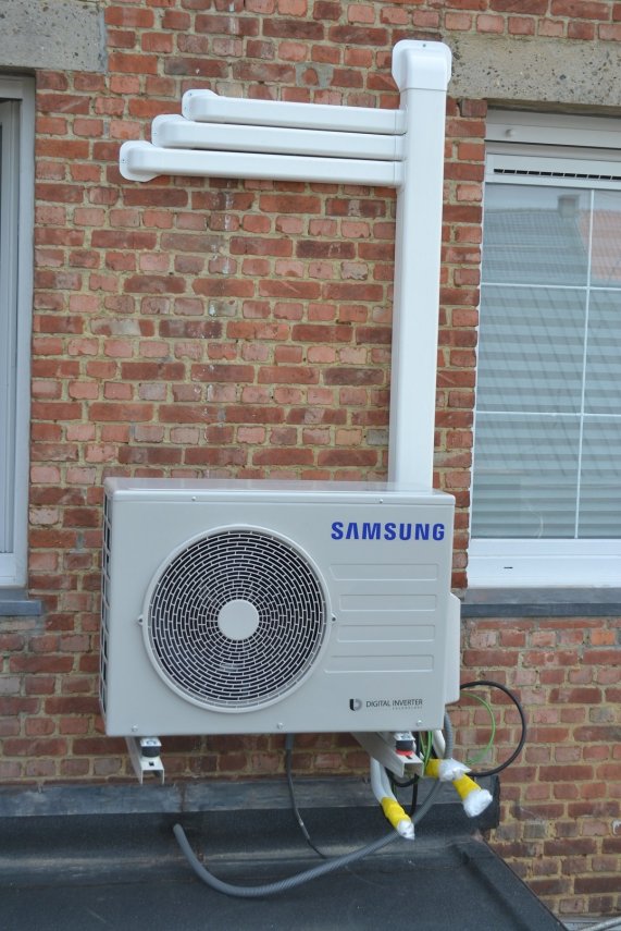

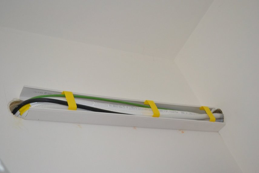

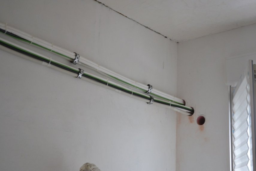

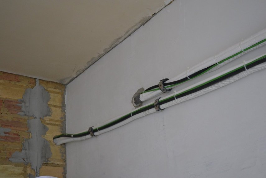

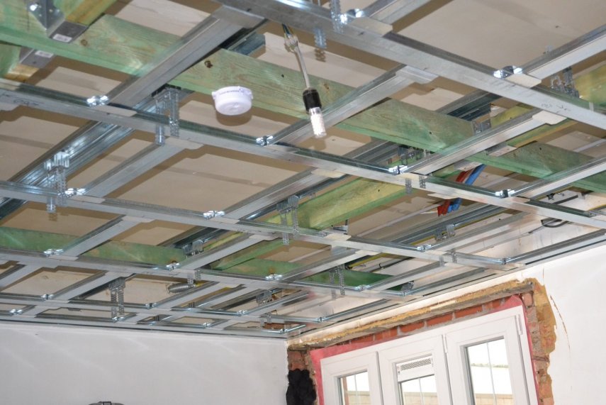

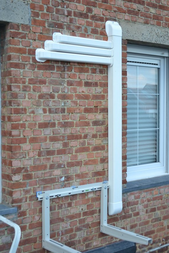

Пока две недели лили дожди занимался каркасом потолка в зале. Сейчас погода наладилась позавчера установил кабель каналы снаружи. Долго думал как все организовать. Выбрал такой вариант - три трассы сходятся в одну. Вчера хотел уже трассы прокладывать, но получился облом. Развальцовка оказалось полным г. Пришлось заказывать нормальную, а это опять потеря времени. Но что делать придеться этим заняться позже.

И ещё такой вопрос. Недавно снял крышку с бойлера и обнаружил под ней пот такую фигню. Понятно и скорее всего здесь есть микроскопическая протечка, но почему он изменил свой цвет. Это выход горячей воды из бойлера. Температура воды выставлена 60 градусов. При нагревании воды 75 по умолчанию. Я его всё равно буду менять, но мне бы хотелось знать почему цвет фитинга поменялся.

По бойлеру вопрос закрыт заменой колена. Сейчас всё в порядке.

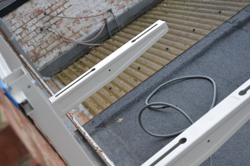

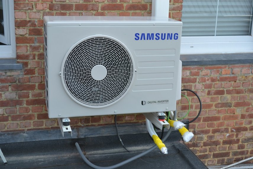

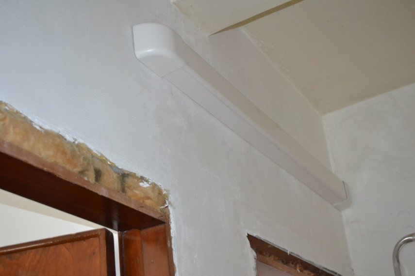

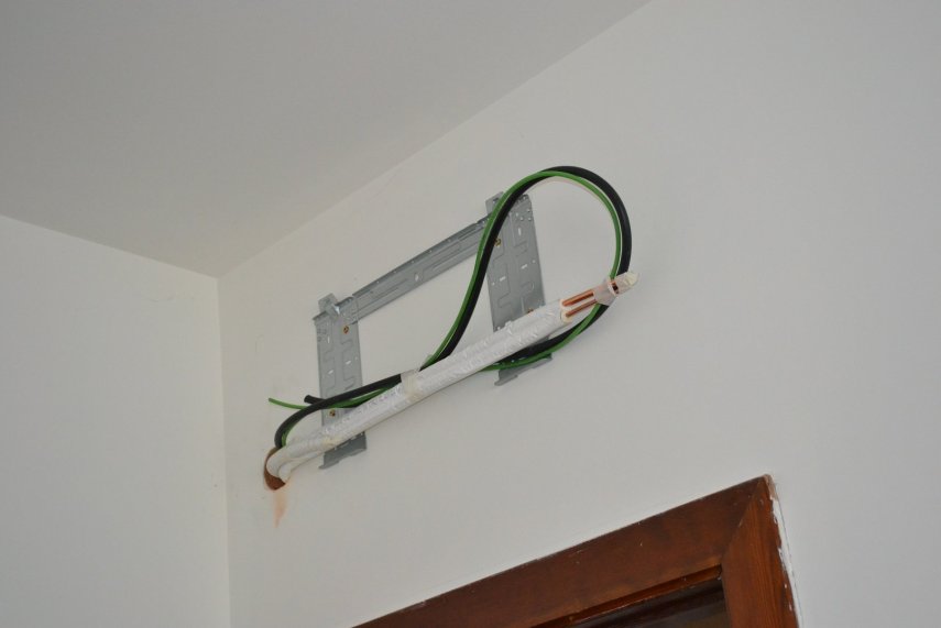

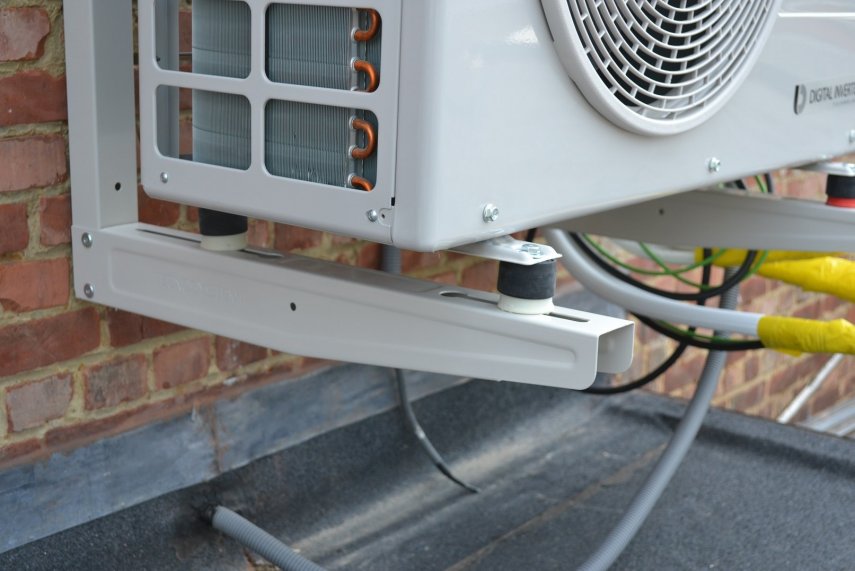

Это прокладка трасс кондиционера, установка наружного блока.

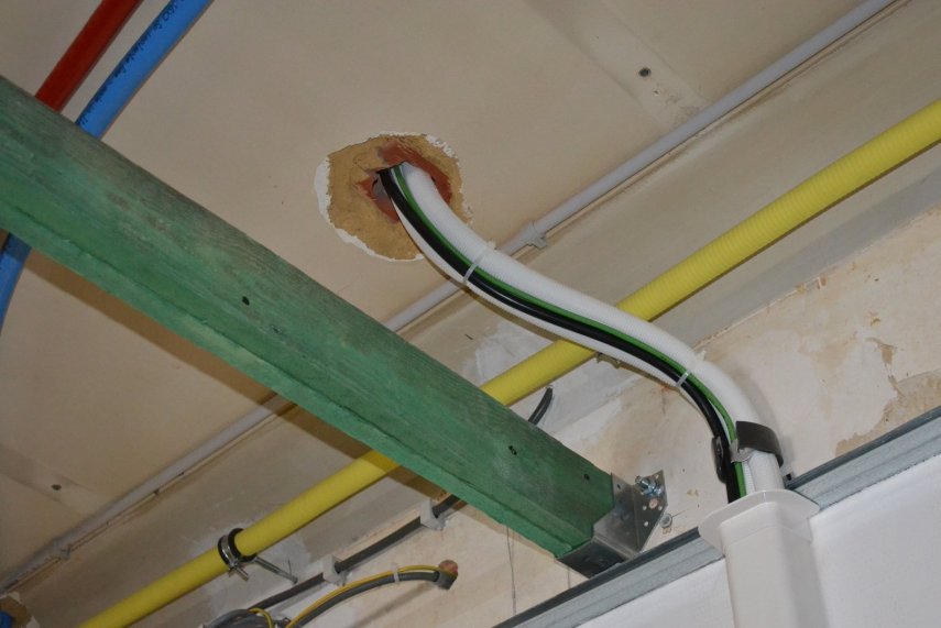

В зале трасса ушла на верх, пришлось вырезать отверстие в полу. Здесь сама трасса и дренаж идут поверх стен. Этому есть определенные причины. Работа на всех этапах проходила сложно и местами нервно так как в первый раз. Дополнительно заказывал еще 10 м. трассы, хорошую вальцовку заказал только со 2 раза. При запуске главный блок не видел внутренние, были проблемы с коммуникацией. Потом на миниплате главного блока нажимая кнопки по инструкции проверили работоспособность системы и всё заработало. Правда использовали кондиционер совсем немного. Жары как в прошлом году здесь не было. Но главное кондей есть и готов к использованию.

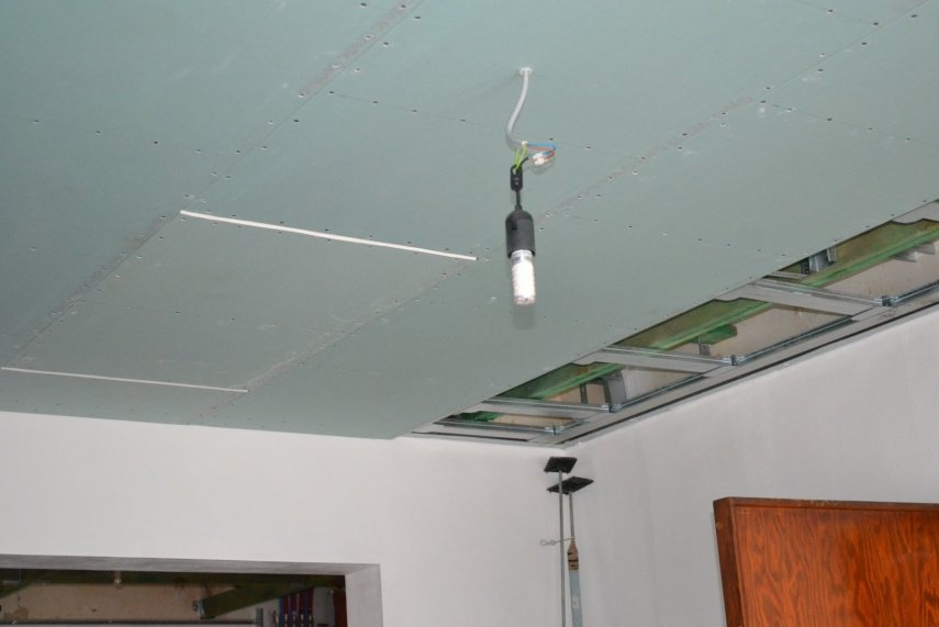

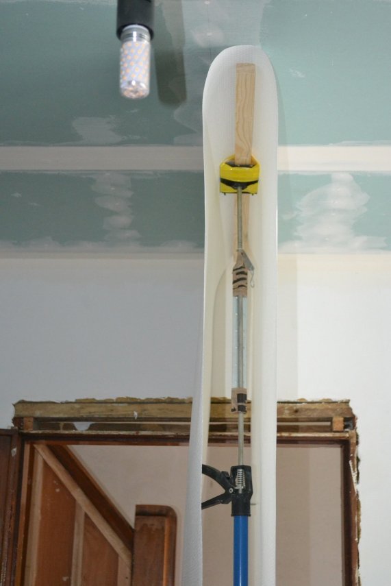

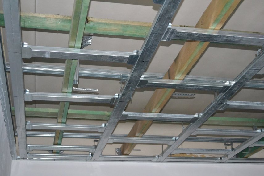

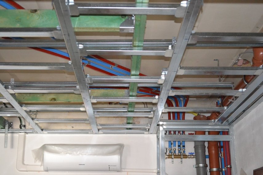

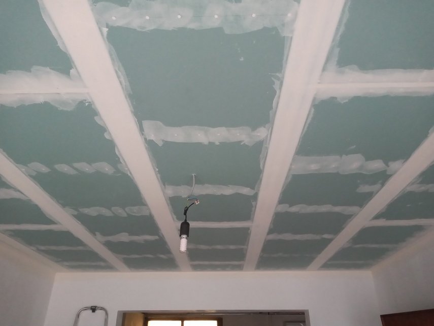

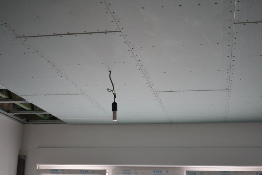

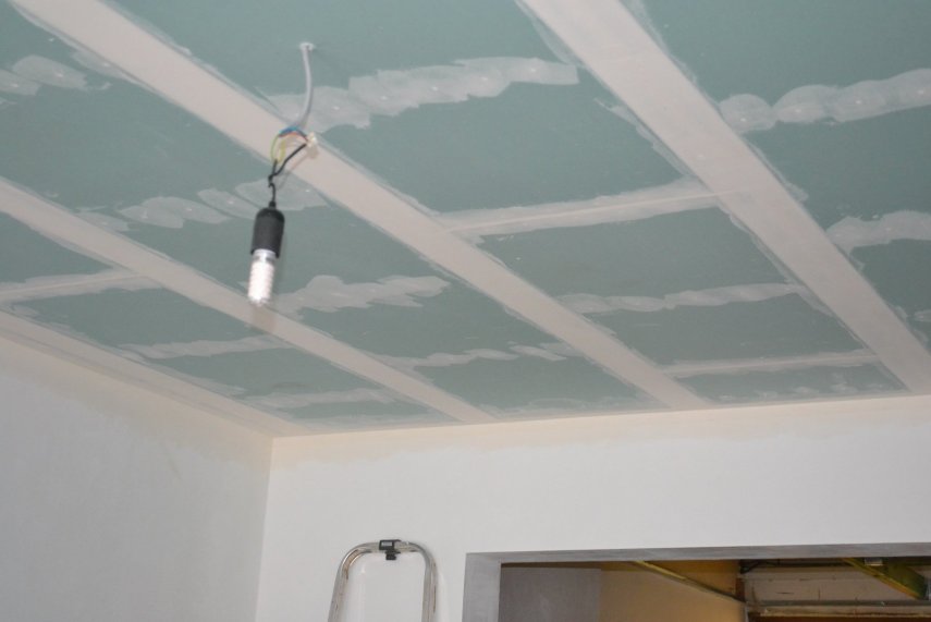

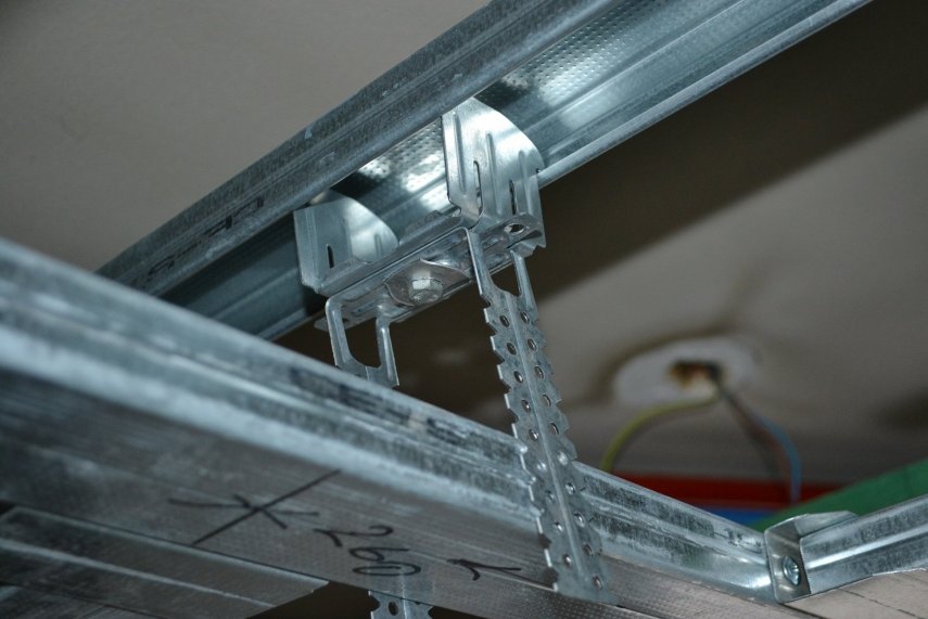

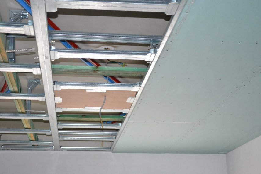

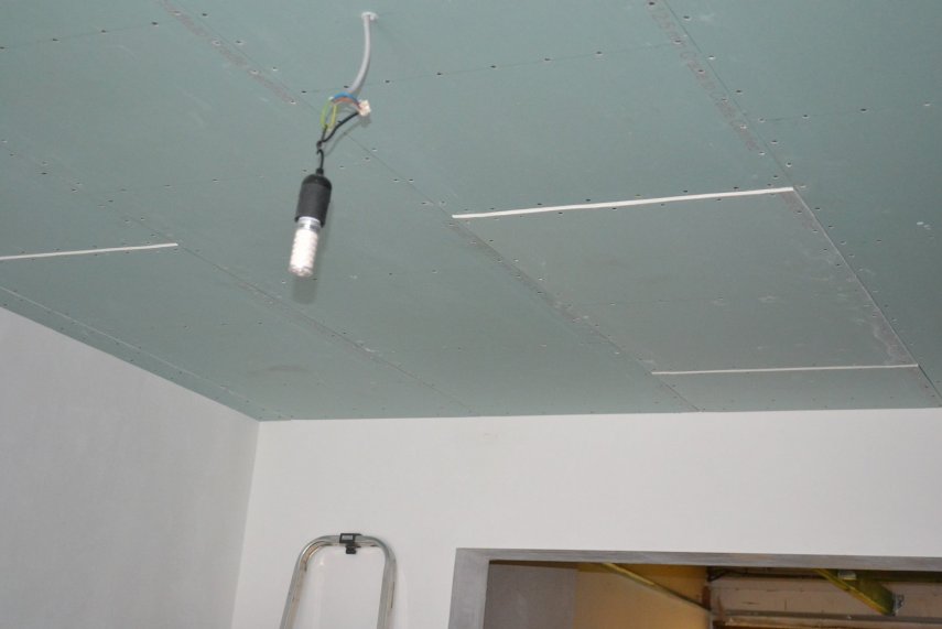

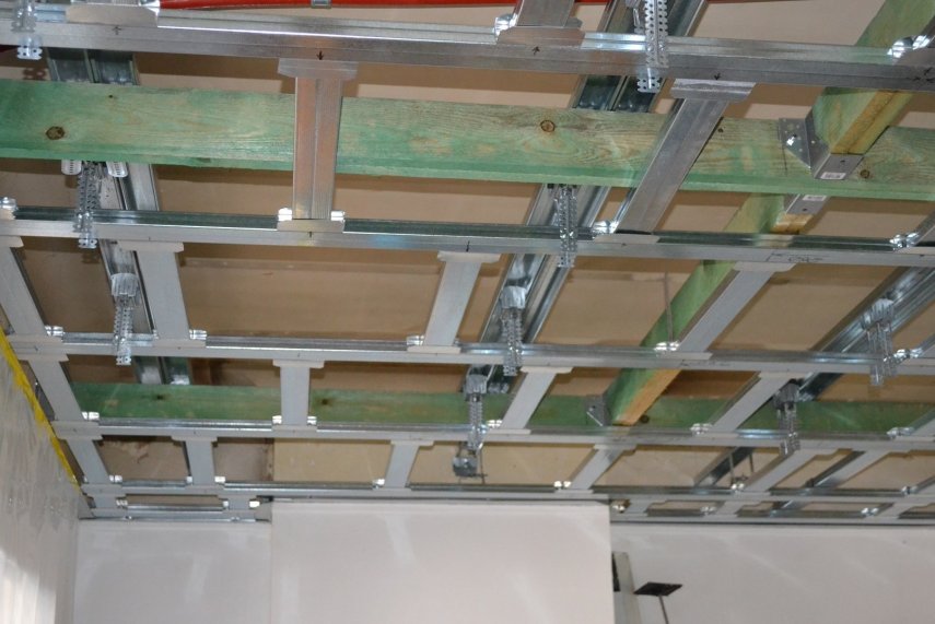

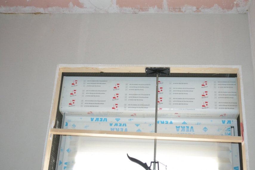

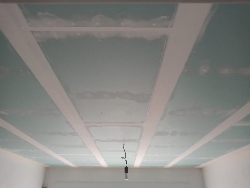

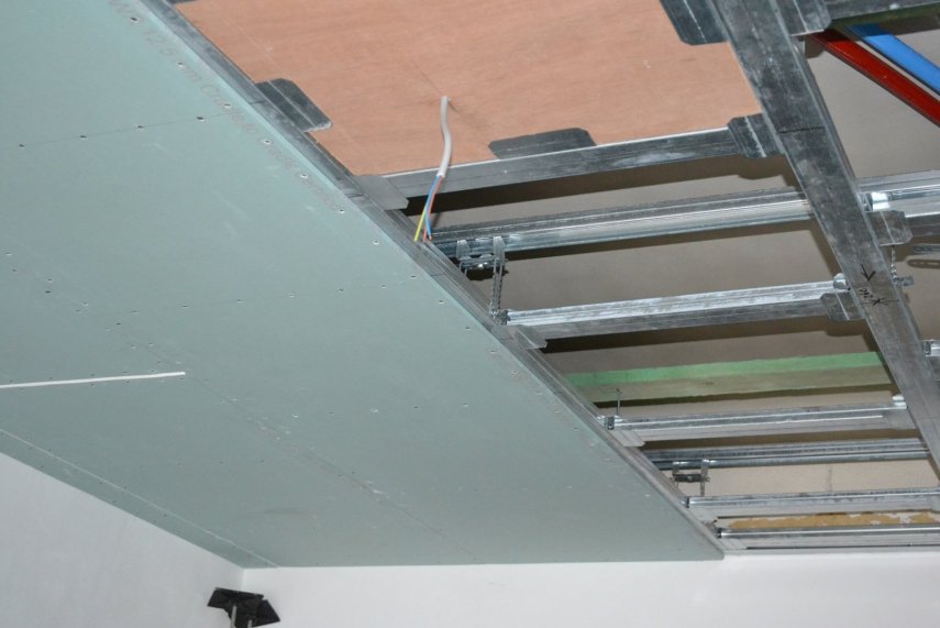

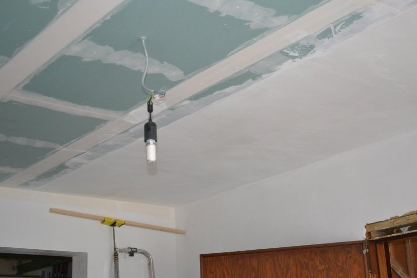

Следующим этапом стало подшивание ГКЛ на металлический каркас потолка меньшей комнаты нижнего этажа. Ну и оклейка его стеклообоями на клей-шпаклёвку. Все стыки со стеной проклеил перфолентой.
125A.thumb.jpg.a6e312b6e339d99d91e3fe6262766ed6.jpg126A.thumb.jpg.dde845ed5bd8074f712778f3ef2f6b65.jpg127A.thumb.jpg.7319e41af0e9a2cd5c05cab48b9c60e6.jpg128A.thumb.jpg.cacfe5320ab7eece8d3de7f187e99001.jpg129A.thumb.jpg.57b0d7788bbdf82dde3e1caf071aaab5.jpg130A.thumb.jpg.d6d885f17ff80d3134517928f6525b6c.jpg131A.thumb.jpg.2c1f683a7903cd819f6e5684c10057dc.jpg132A.thumb.jpg.78034e7019a1bc581db6e706b61fbd01.jpg133A.thumb.jpg.183f8231f4b8506e5998474dddd0095f.jpg134A.thumb.jpg.ccaaa6ee91703dcac2e607253854175f.jpg
Каждый раз как вижу эти ПН профиля с широкой полкой, думаю, могут же для людей сделать, не то что кнауф сраный, который ещё и цены загнул ровно в два раза выше чем другие.

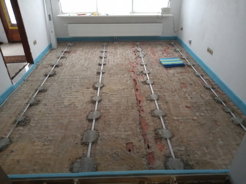

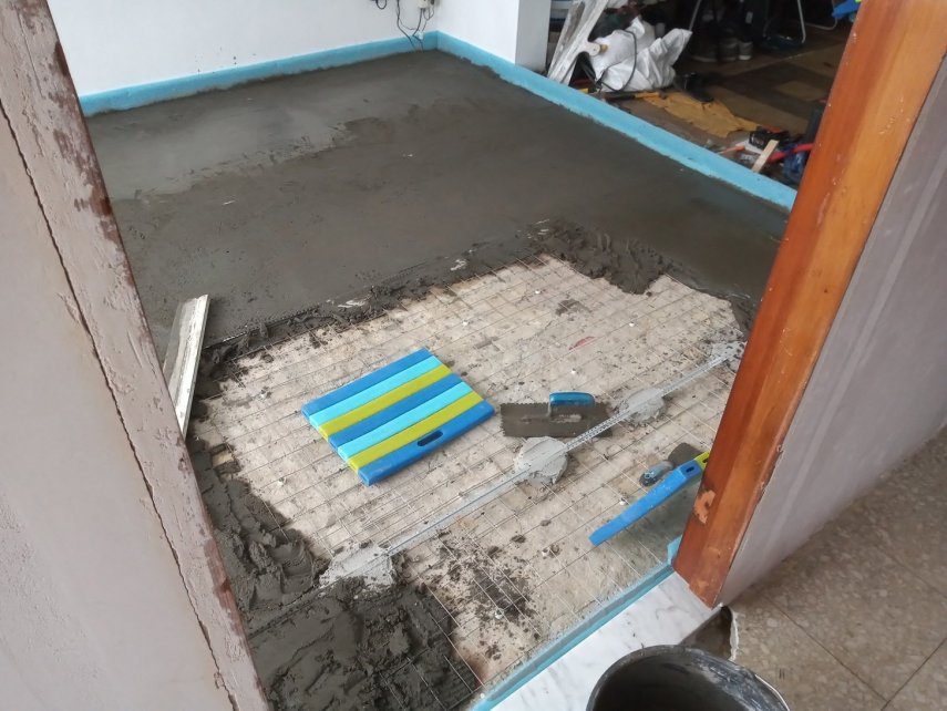

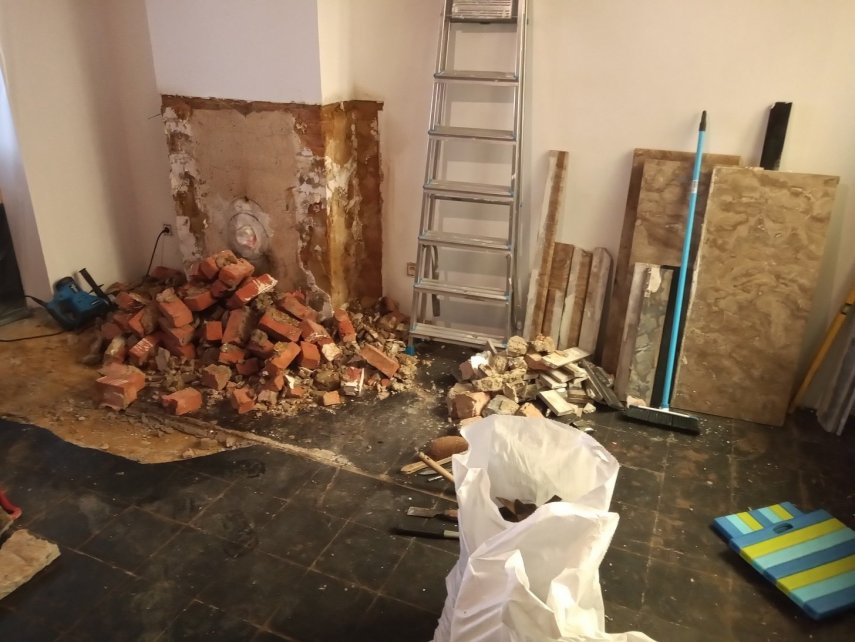

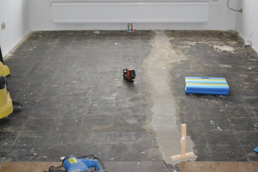

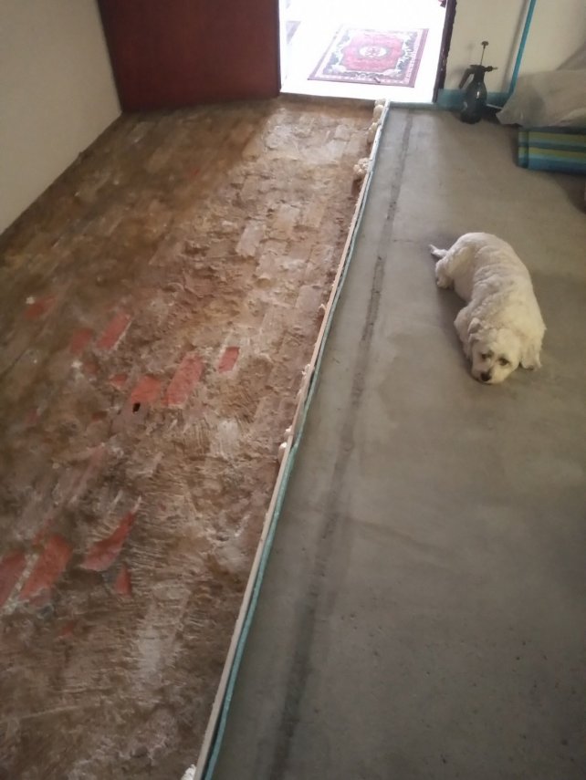

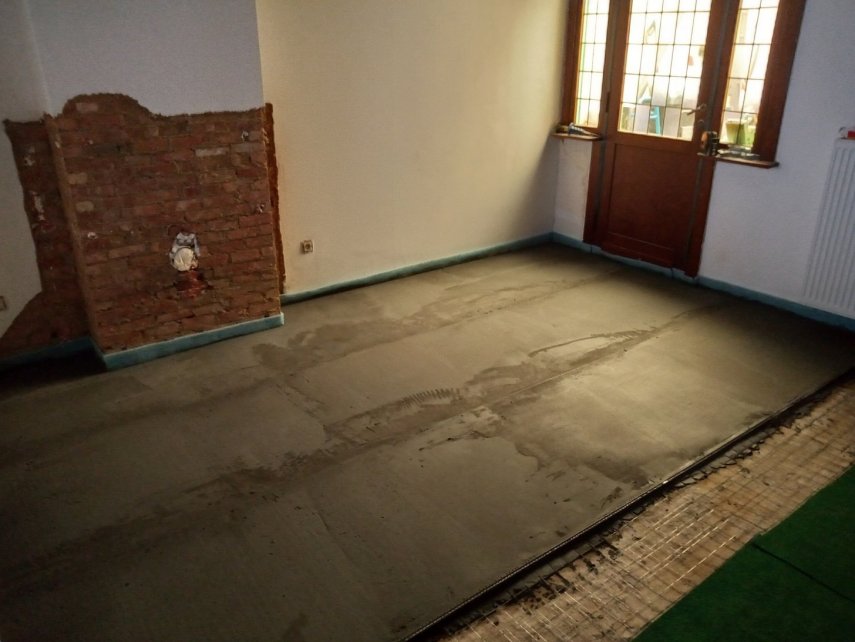

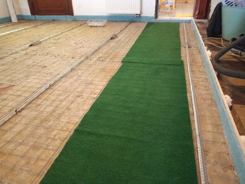

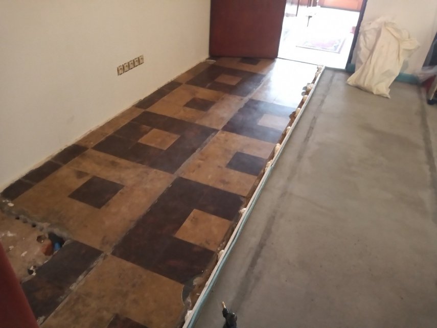

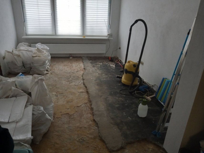

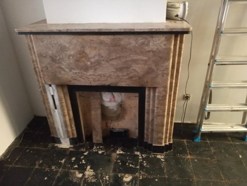

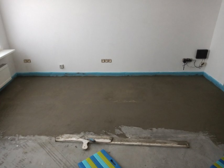

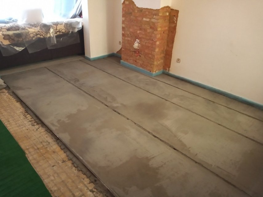

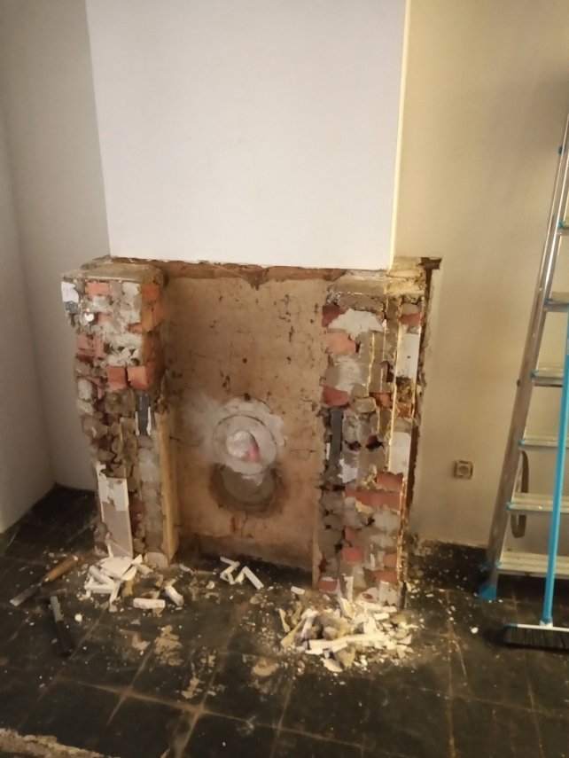

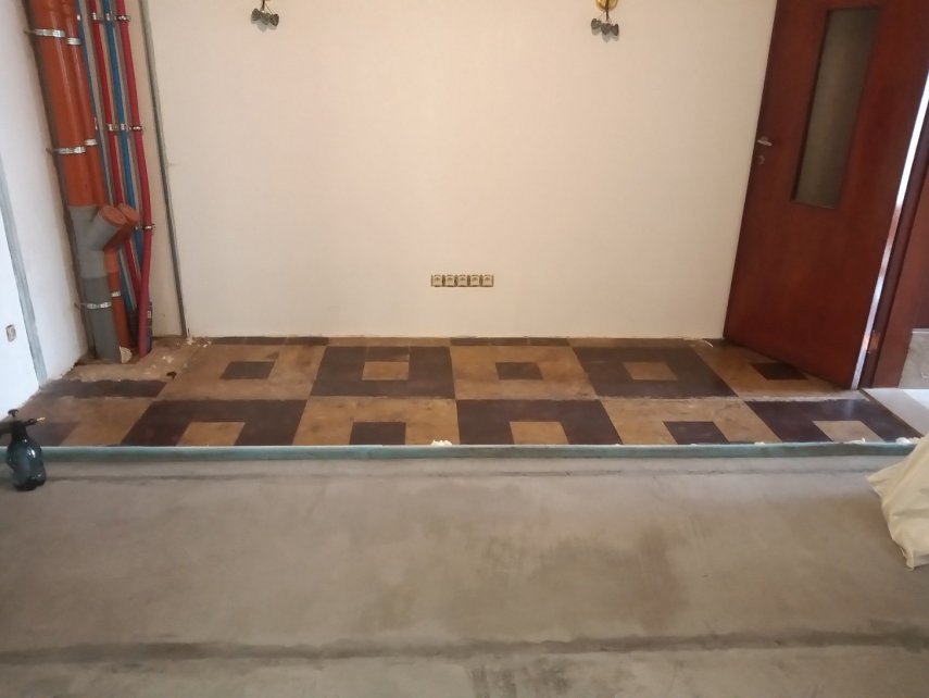

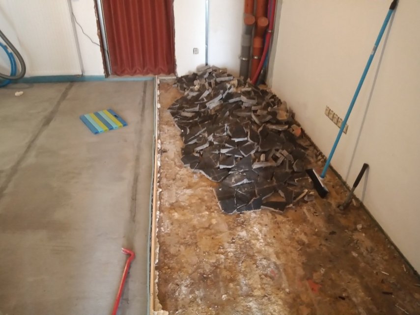

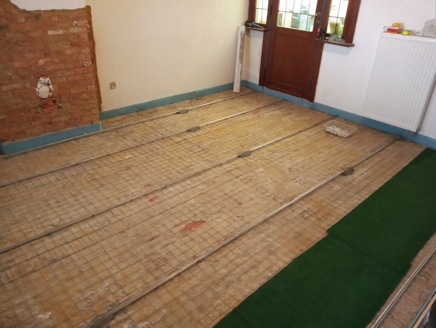

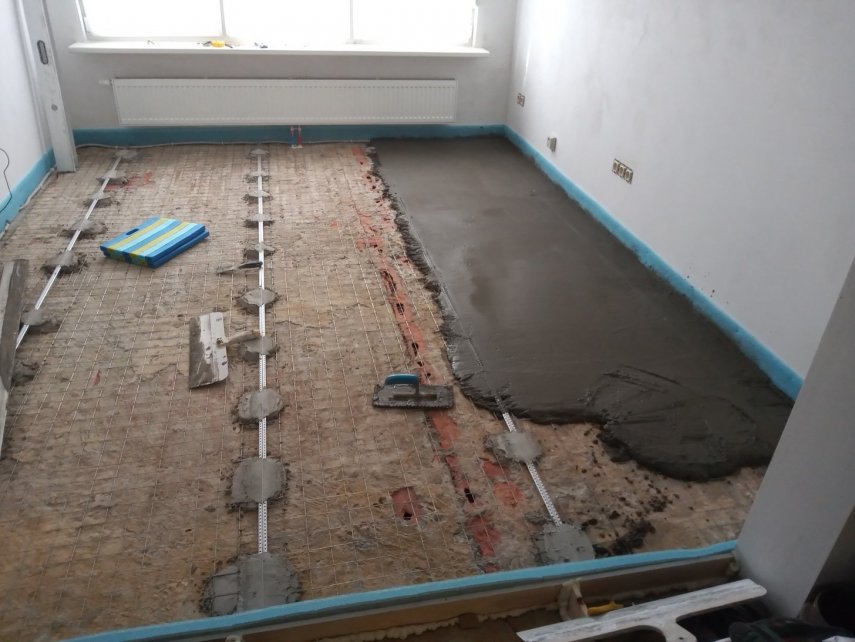

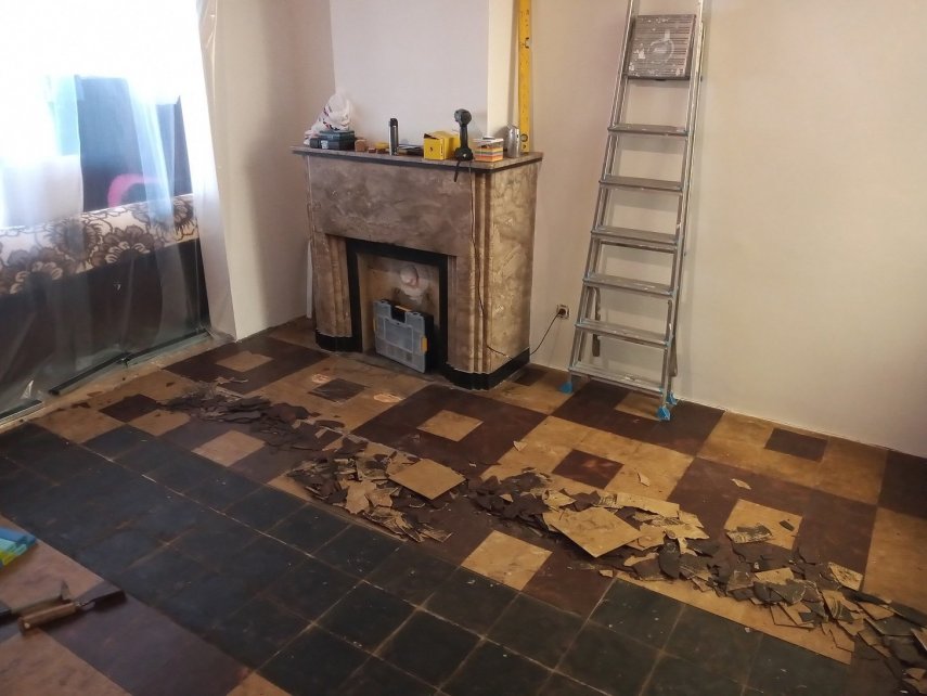

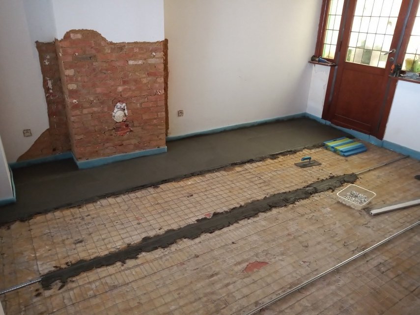

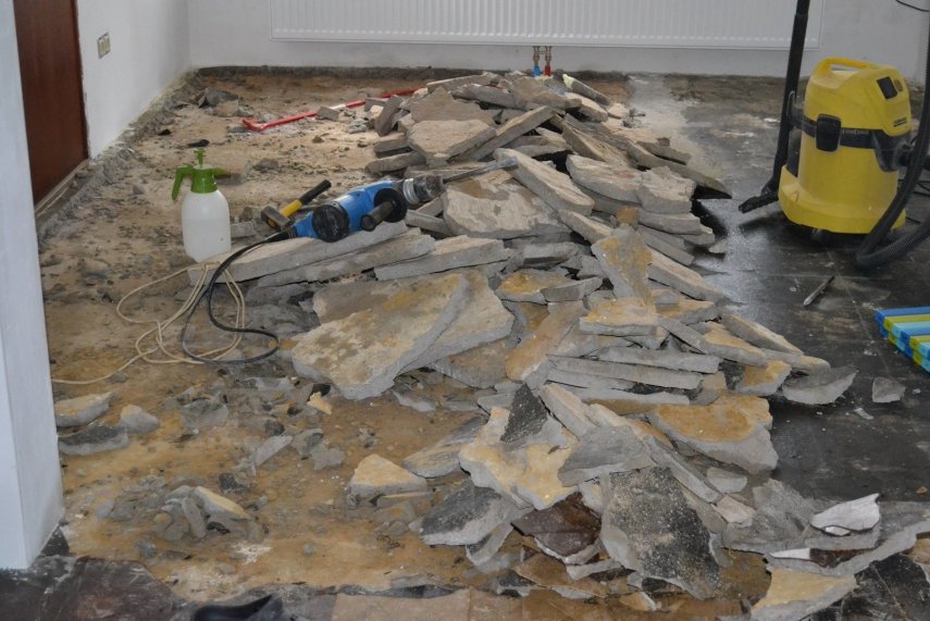

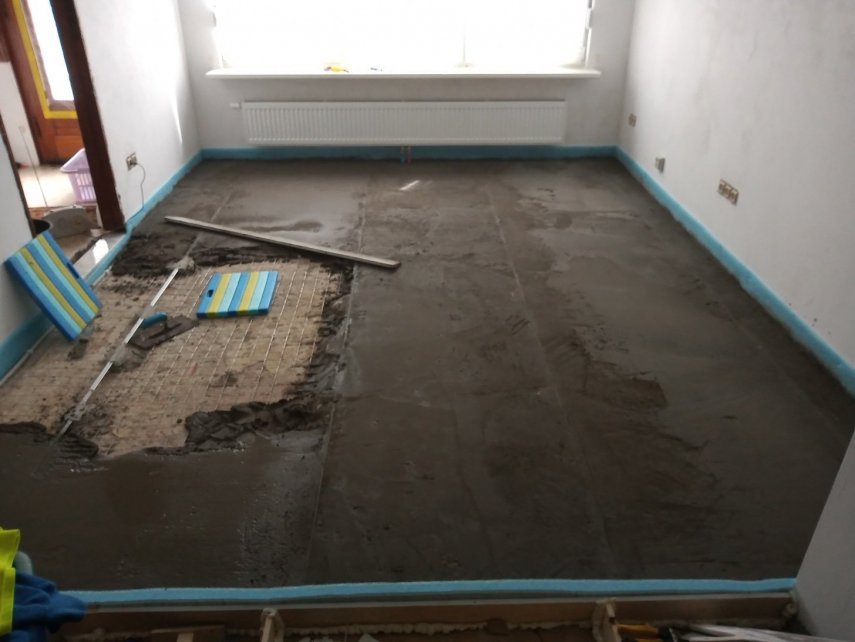

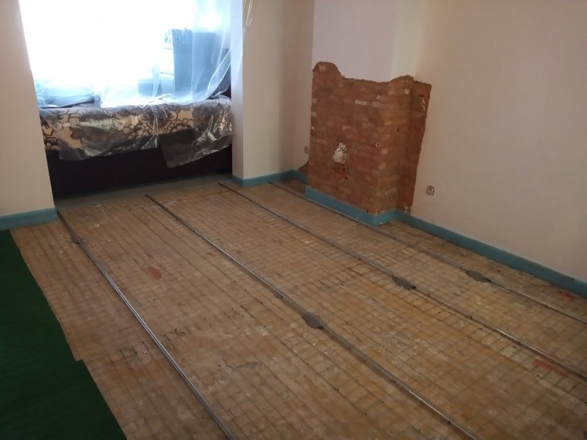

Идём дальше. Во второй комнате нижнего этажа действуем по той же схеме, сначала сбиваем плитку, потом стяжку. Попутно разрушаем бутафорский камин. Комната проходная на кухню и веранду, поэтому разделяем на две части. Сначала заливаем одну, потом после отвердения другую, чтобы можно было без проблем ходить нам и собачкам.

Я уже писал ранее, что у меня в доме все межэтажные перекрытия то есть полы, потолки сделаны из полой керамики в форме кирпичиков. Через каждые 15 см. идет 10 арматура и все залито цементным раствором. получается такая облегченная толщиной 15-20 см очень крепкая плита перекрытия. Сверху где пол заливают стяжку. Там где потолок штукатурят.

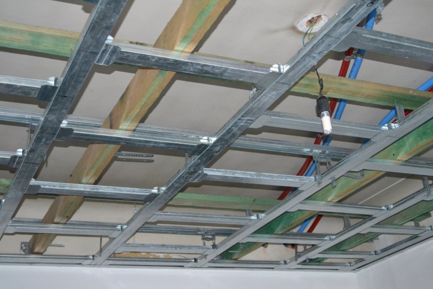

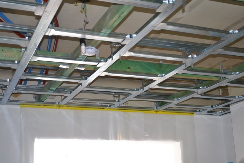

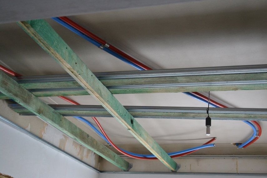

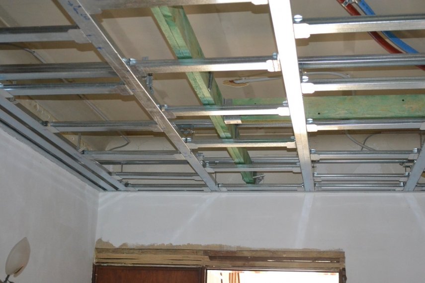

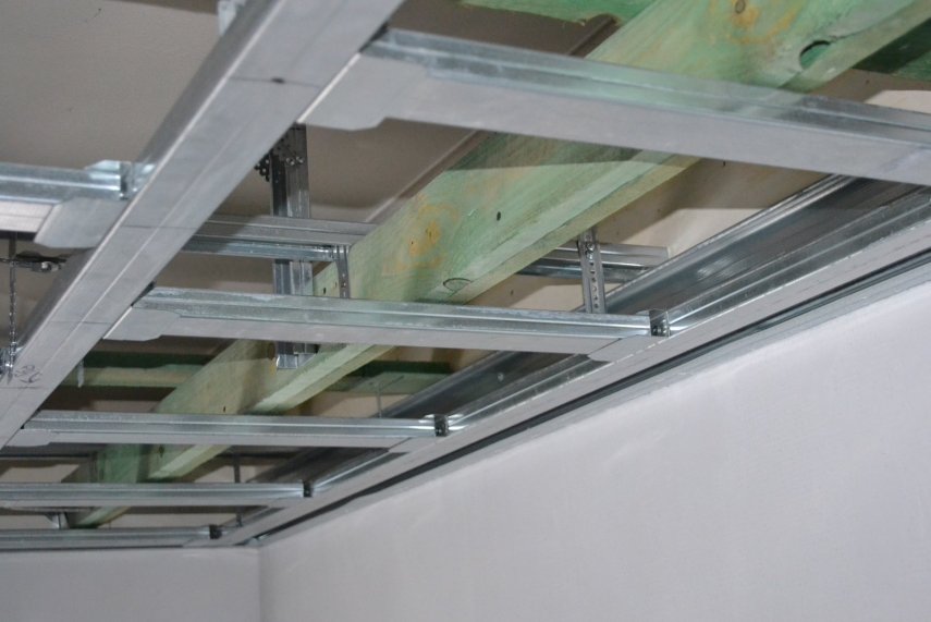

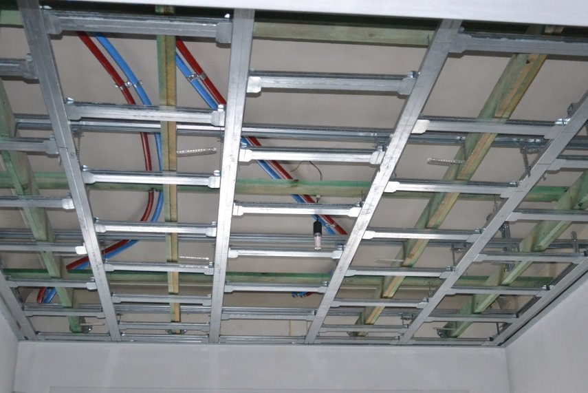

Пока полы подсыхали в этой же комнате сделал каркас подвесного потолка и короба. Осталось сделать отверстия в потолке и установить сливную канализацию для ванной комнаты (душ, раковина,биде) сверху и каркас можно обшивать ГКЛ.
