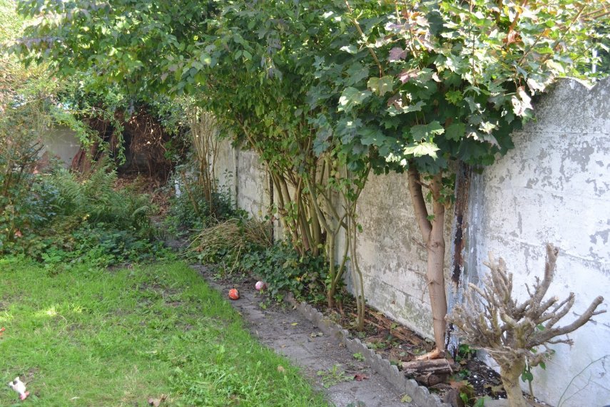

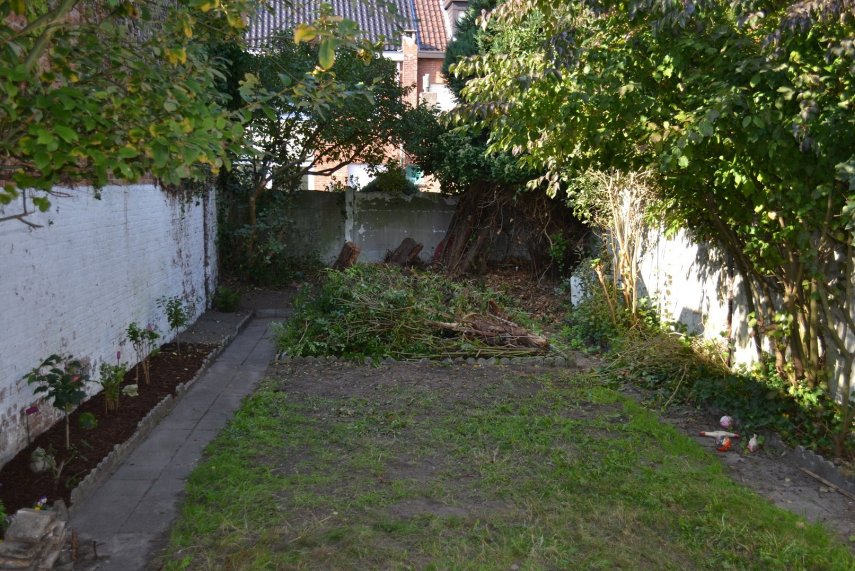

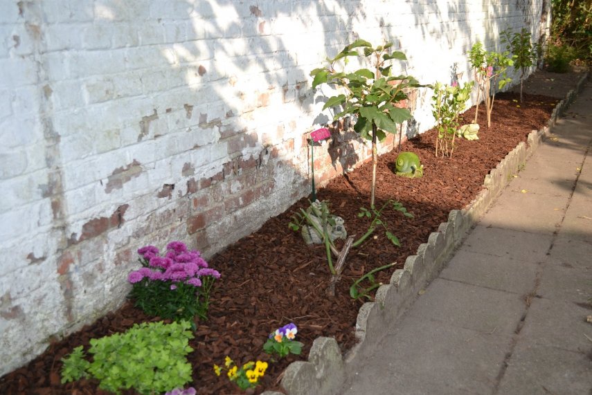

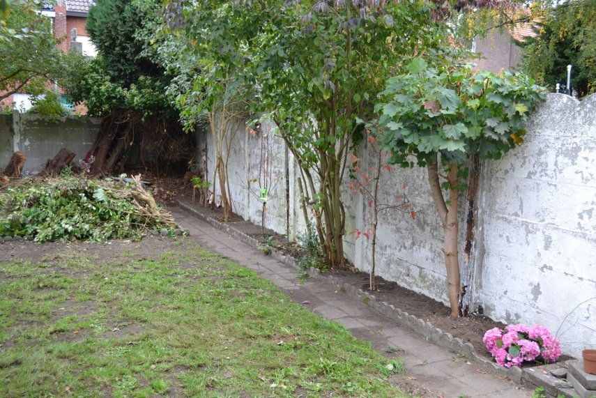

В саду дела немного быстрее продвигаются. Освободили одну сторону от вьюна. Жена с сыном купили и посадили сливу, черешню, крыжовник и черную смородину. Вот такие плоды дожны быть, как на картинках. Землю закрыли специальной пленкой пропускающей воду и засыпали корой. Выкорчевал в середине куст шиповника. Теперь очередь за другой стороной. Там останется только клен и сирень, а остальное нужно будет удалить. Хотим еще пару плодовых деревьев, малину и цветущие кустарники.

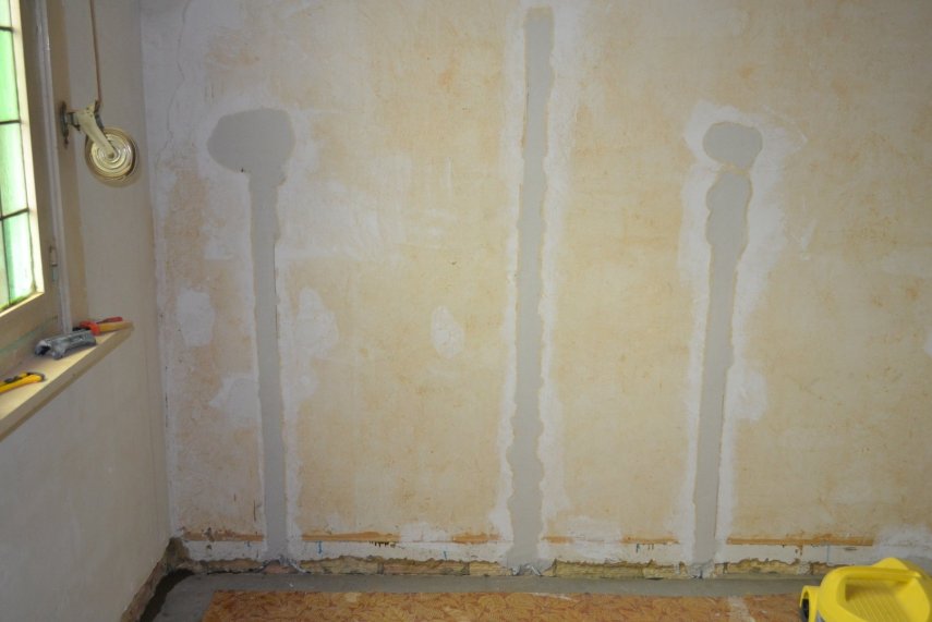

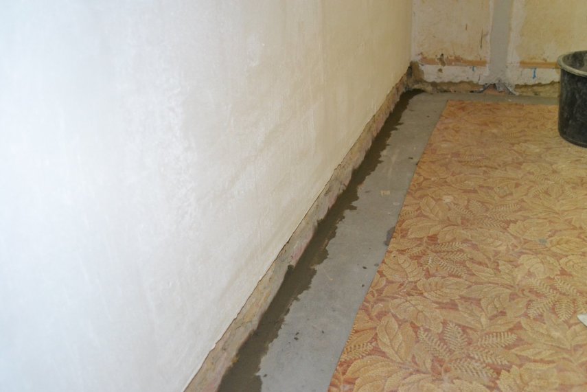

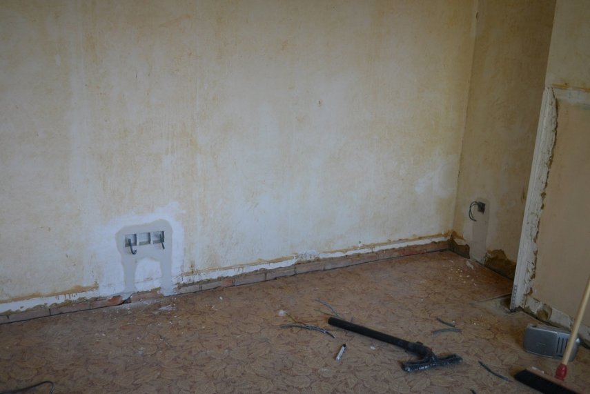

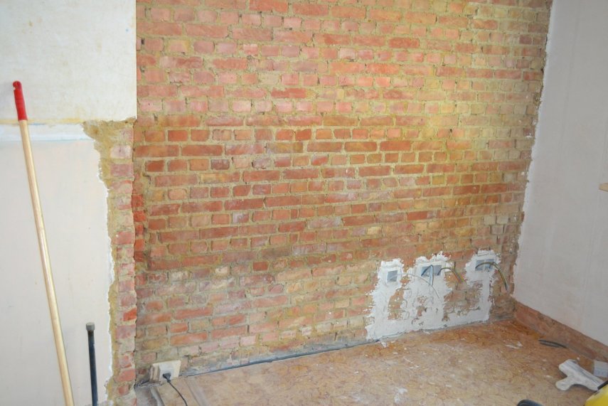

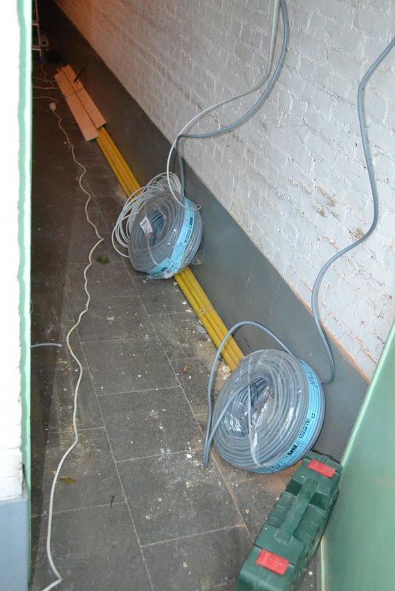

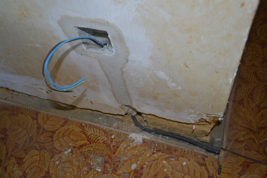

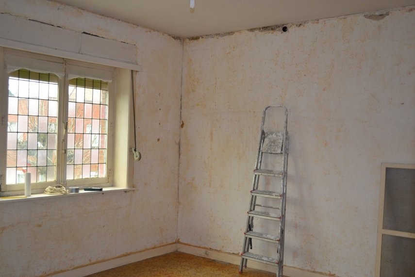

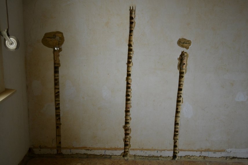

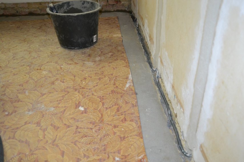

Систему отопления отложу пока до следующего года. Начал потихоньку с комнаты сына прокладывать электрику. Кабель завожу с коридора черного хода, укладываю его в небольшую штробу возле самой стены. Здесь хочу как писал выше производить минимум разрушений. Не кидать кабель по потолкам и не резать полы под трубы отопления. Это позволит сэкономить несколько тысяч евро на потолках и полах. В ванной, туалете, кухне и котельной однозначно будут подвесные потолки.

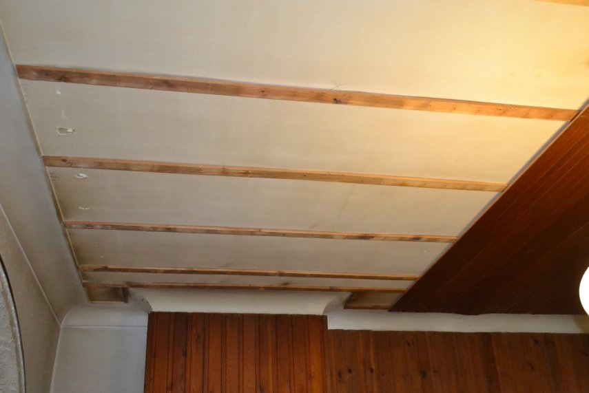

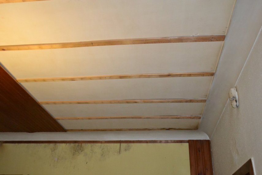

Сдираю со стен и потолков вагонку. Нужно открыть все поверхности и видеть, что под ними. Без этого электрику внизу не начнешь. В котельной теперь другое окно, не сифонит с улицы так как раньше. Вызвали машину, чтобы очистить септик.  Сама очистка, плюс контроль труб с камерой 350 евро вышел. Надеюсь тоже в следующем году все трубы сливные на дождевую воду и канализацию поменять.

Да планируется газон. Окантовку клумб буду менять, дорожек по бокам скорее всего не будет, терассу новую делать, но сначала  поднять плитку и сливную систему для дождевой воды проложить. Здесь полумерами не обойтись, сохранять нечего, нужно делать заново. Пока отвоевываем место для новых посадок деревьев, цветов и кустарников. Небольшие саженцы стоят недорого,пусть приживаются, растут, а мы потихоньку вокруг них будем всё благоустраивать.

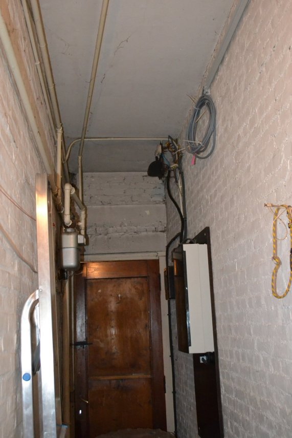

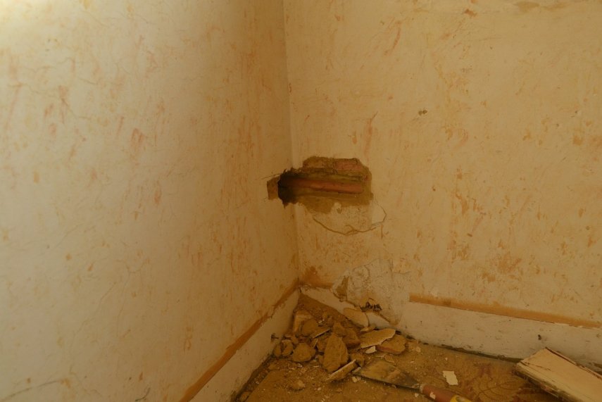

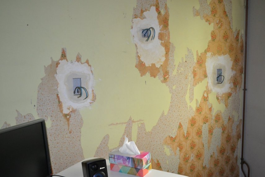

Продолжаю работы по электрике. Со стороны спальни через стену кабель вывел на розетки в будущую ванную комнату и одну вывел в коридор. Стены здесь из керамики так же как полы и потолки во всем доме. Через эту же спальню через штробу в стене вывел кабель на мансарду. Все завожу через коридор черного хода. Там же по стенам буду вести весь кабель до щитка.

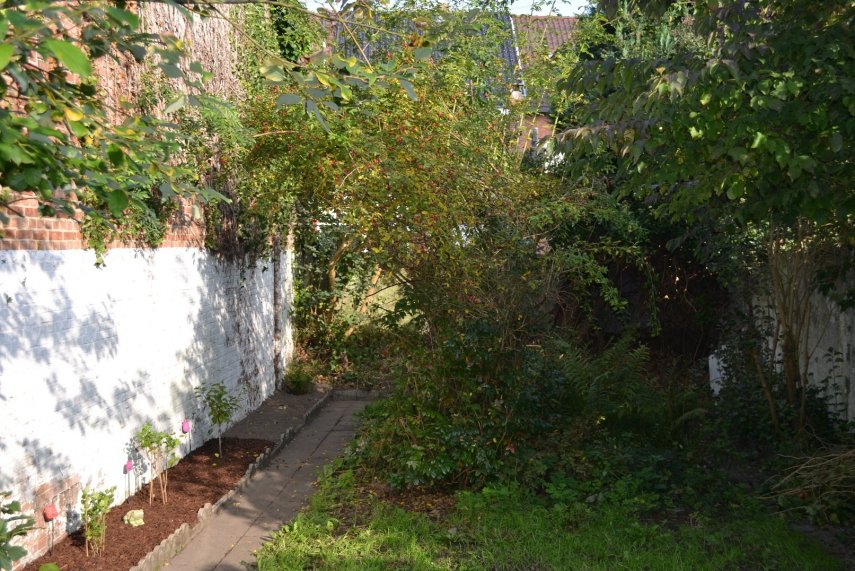

В садике освободили под посадки другую сторону. Дополнили это яблоней, грушей, абрикосом и тремя кустами малины разных сортов и небольшим кустом гортензии. Не знаю как все это приживется. Следуюющий год покажет. У крыжовника уже какая то сволочь все листья обожрала.

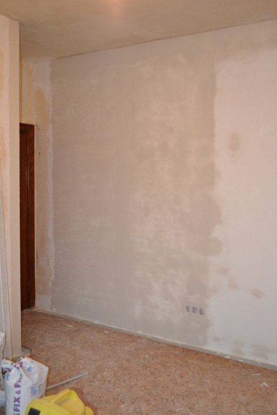

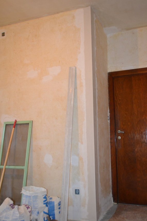

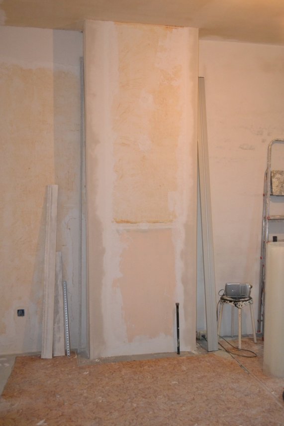

В спальне вышел почти на финишную прямую - начал армировать стены сеткой, с потолком наверно придется так же поступить. Окна планируем на следующий год заказать, будем зимовать с этими.

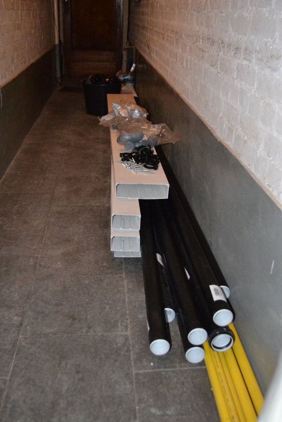

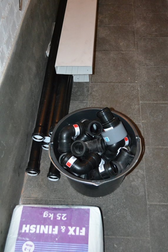

Вчера закупил трубы для канализации. Нужно срочно прокинуть с котельной через кухню в подвал и  подсоединить к центральной трубе. Взял еще себе кабельканалы. Надоело трубками тащить до щитка.

Вот только что не экономится так это время. Пока так и толкусь в первой комнате. Еще не все стены армированы сеткой, а потом еще финишной шпаклевкой протись, потолок опять же протянуть. Красить в цвет комнаты на этом этапе не будем, на пол линолеум, плинтуса и все. На втором этапе заменим окна, проведем отопление тогда и в цвет можно выводить.
... странные - двухслойные?
38 минут назад, bagayama сказал:
раструбная малошумная система канализации Geberit Silent-PP, очень похожа покарйней мере.

Что трубы внутри белые я уже дома заметил когда привез. Может и двухслойные, но конечно же не Geberit. Брал по 11.50 евро за 3 метра. 7 штук плюс соединялки, сифоны так и на 2 сотки с лишним набежало.

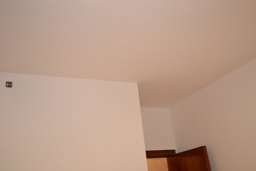

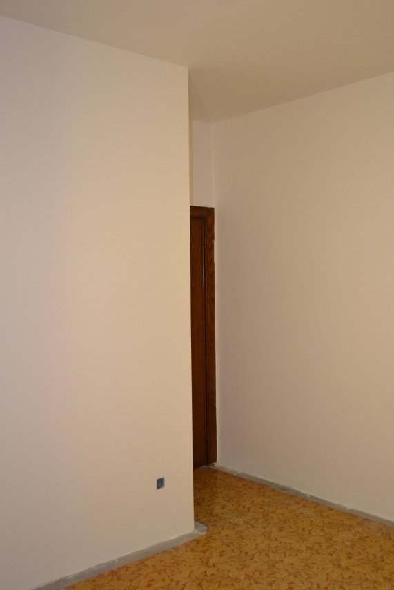

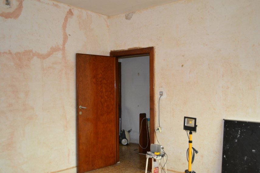

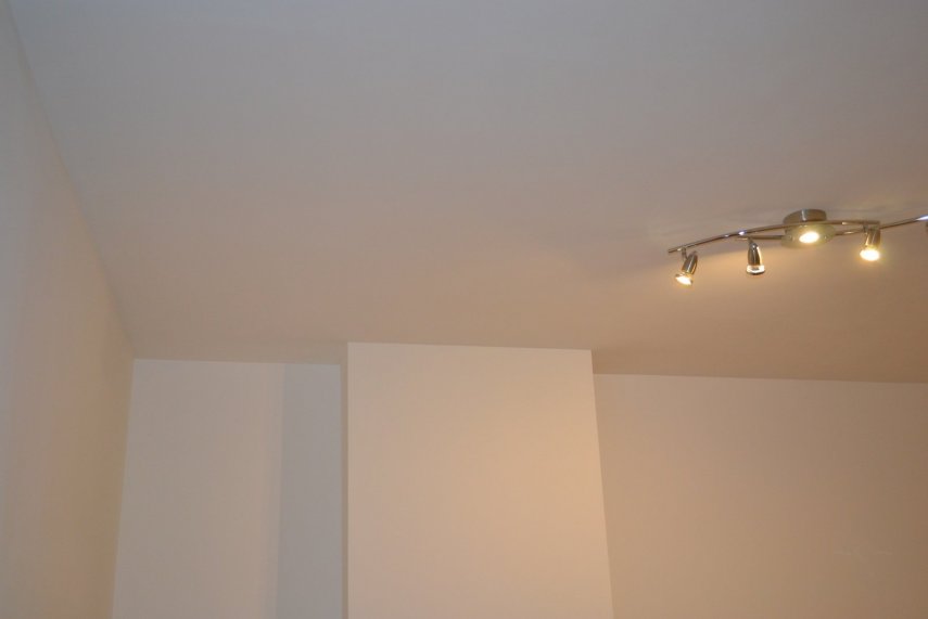

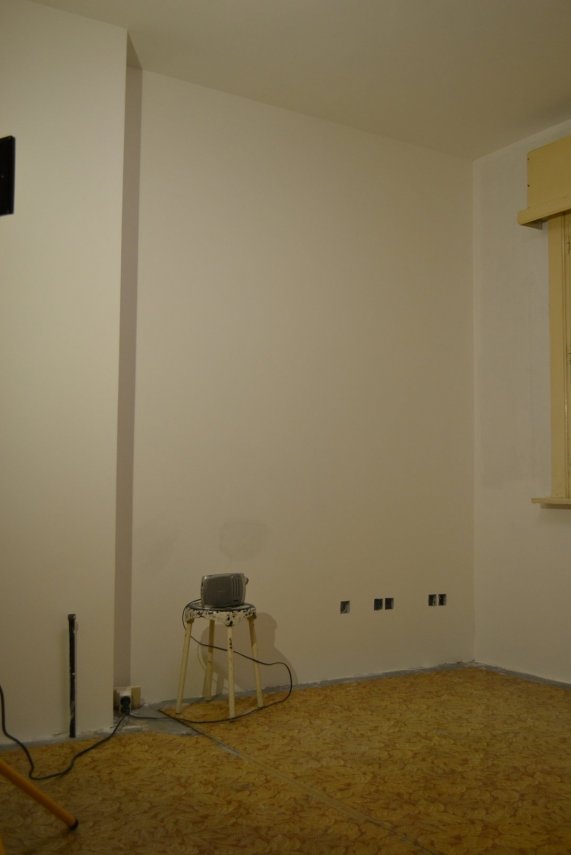

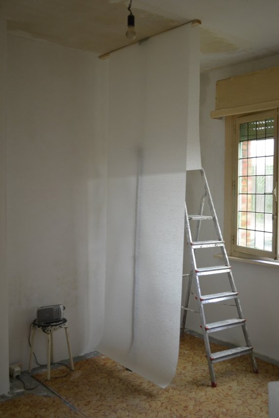

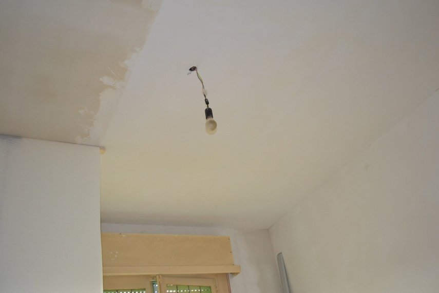

За это время проделано масса всякой работы, но основные работы были сосредоточены в одной комнате - спальне сына. Все стены армировал сеткой на шпаклевку. Каждая стена поверх сетки шпаклевалась еще два раза, затем на третий раз уже пастой Кнауф F2F. Потолок оклеил на шпаклевку стеклообоями, сверху слой шпаклевки и последний слой финишная паста Кнауф F2F. Вся электрика проведена, осталось только розетки вставить, но это сделает специалист попозже. Окна еще не заказывали. Будем менять немного погодя. Полы тоже пришлось оставить пока эти, ввиду торчащей снизу газовой трубы. То есть сделаны стены, покрашена на два раза праймером, потолок, электрика, мы туда с женой пока переехали и освободили для ремонта нашу спальню. Здесь так же буду делать в первую очередь электрику, стены и потолок.

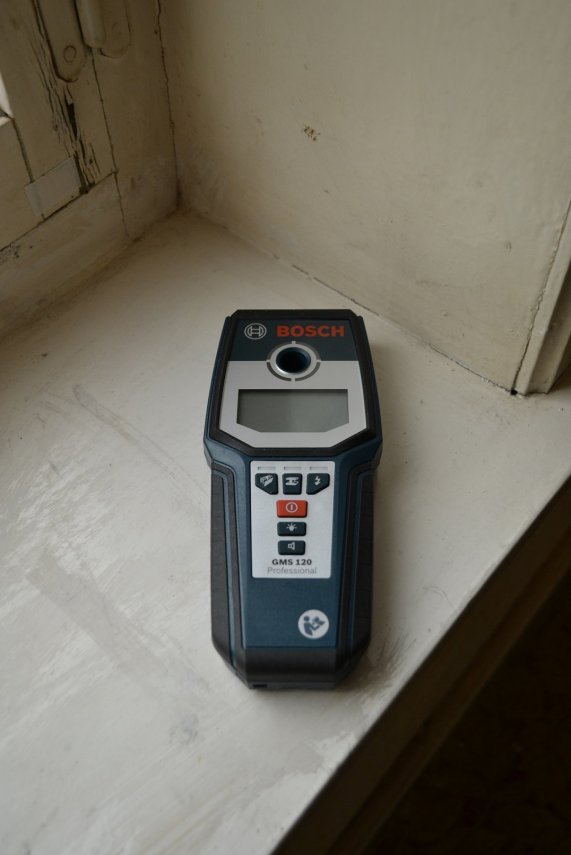

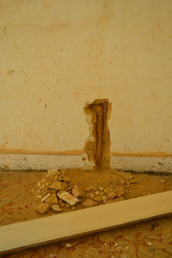

Взял себе вчера такую игрушку-мультидетектор. Нашел в стене замурованую газовую трубу. Надеюсь он мне еще поможет во многих местах обнаружить металл и провода под напряжением.
