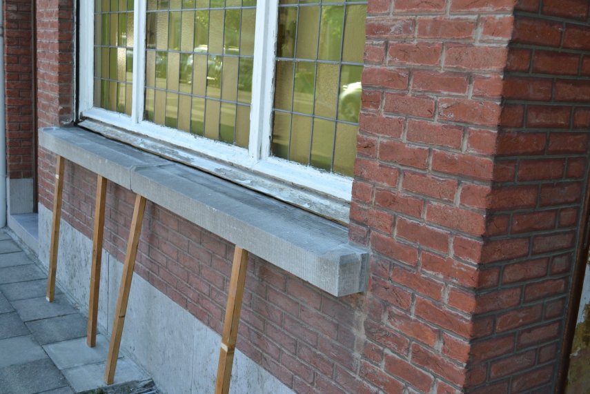

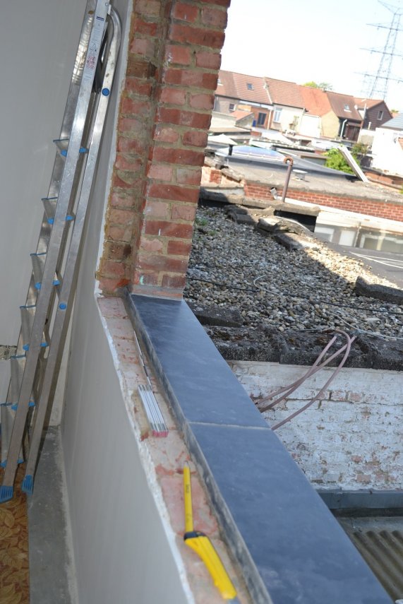

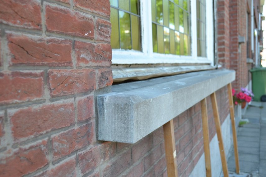

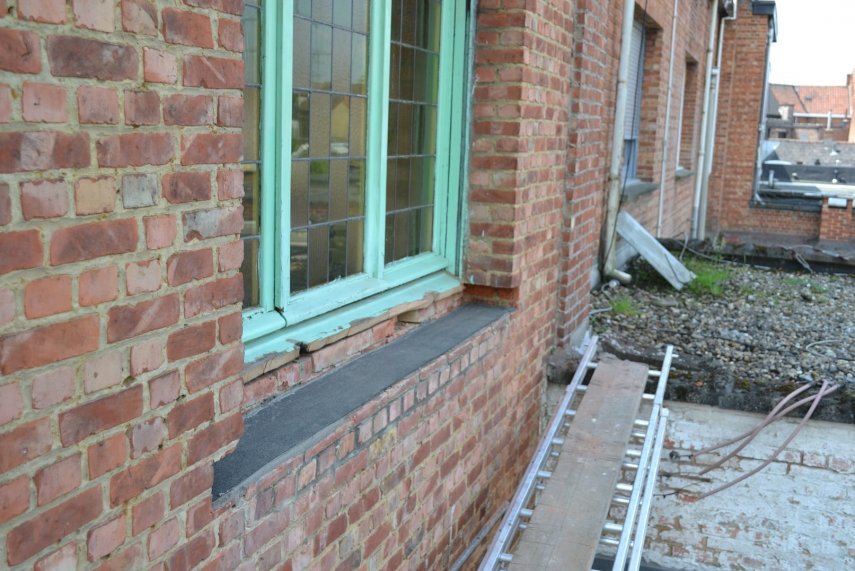

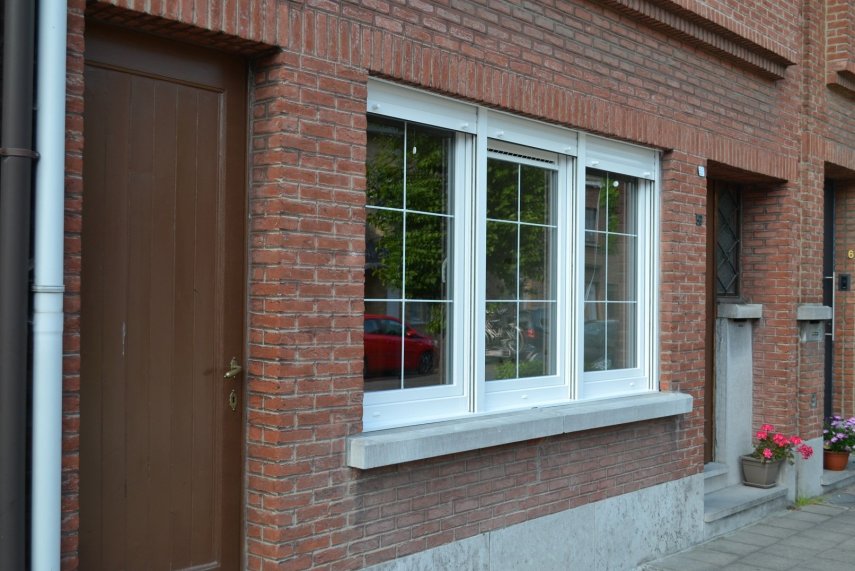

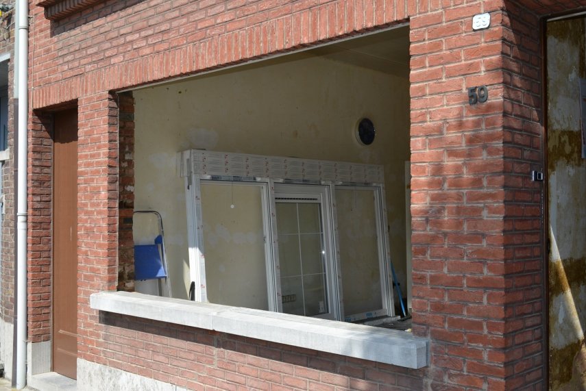

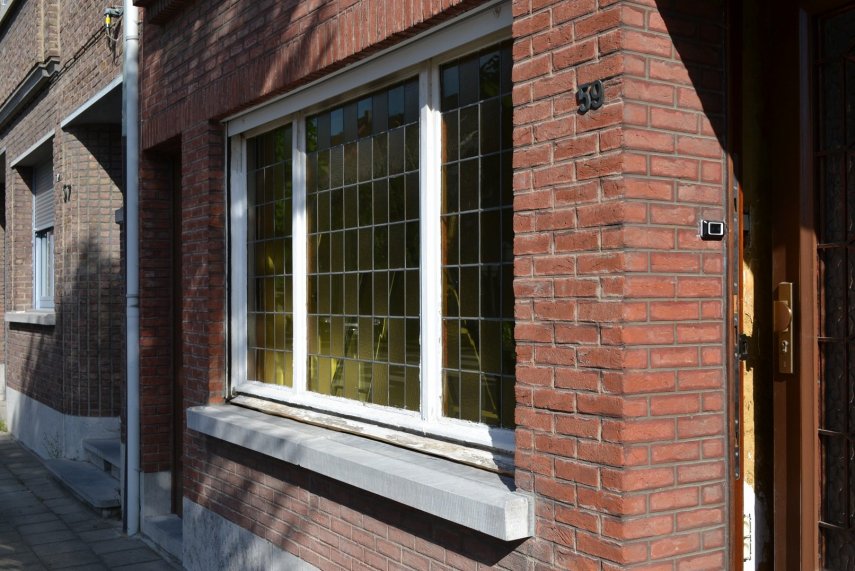

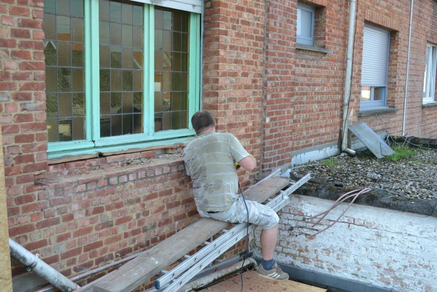

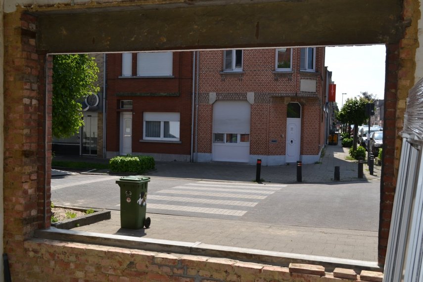

Пару дней после работы вырезал, подпиливал, обсверливал, с помощью разных зубил обстукивал две части внешнего подоконника со стороны улицы в зале. Пророблема в том, что при опускании стены с полом, середина подоконника задралась вверх на около 1 см. Если ставить окно, будет не красиво смотреться. Поэтому принял решение обе части снять и поставить ровно заново. Целый день сегодня этим занимался. Каждый камень весит наверно 60 кило . Одну часть пришлось два раза снимать. Так что натягались с сыном. Ну вроде получилось. Зафуговал со всех сторон. В следующую субботу можно новое окно ставить.
Рано , но всё же, дела у вас там явно двигаются
а сколько к примеру берут за такие работы что делаете местные трудяги мастера ?

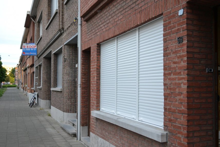

Чего-то камни хитрые, с фасками и рёбрами. Предыдущие были простыми, ровными.
Чем вызвано усложнение конструкции?
1 час назад, Sano сказал:
Ну если эти трудяги оценивают свой труд в час за 40-60 евро, то можно представить какие суммы я экономлю на ремонте. Ну например за установку 3 окон более 1 тыс. евро. 22 метра  прокинуть газопровод 1500-2000 евро с материалом  конечно. Любая работа - это сейчас минимум, даже если не официально 10 евро в час, а то и 12.
23 минуты назад, bagayama сказал:
Это камни старые, я их менять не хочу. Они такие же на верху стоят. Просто ровно поставить  и все. Поменять их очень тяжело, особенно на втором этаже. Если хорошо стоят и ровно, простоят еще 100 лет. Я их только почищу конечно и все.
Это понятно.
Не понятно назначение рёбер.
Может черепахой крупной заровнять всё, как на новых камнях?
Ничего равнять не нужно. Надо сохранить структуру камня с ребрами и аккуратно почистить между ними и все. Или просто заменить камень на новый с гладкой структурой. Но я это делать не хочу. На той стороне дома я поменял камни по необходимости. И поменяю еще на другом окне. С этой стороны дома этого делать не буду. Работа по замене этих камней очень тяжелая. Обычно ставят новые окна на старые камни где то процентов 95. Бывает при полном ремонте фасада, ставят новые окна, фасад полностью изолируют, но не по системе Надежного, меняют камни на подоконниках и обкладывают сверху до низу новым камнем. Наблюдал здесь такое действо на соседней улице. После этого дом выглядит как игрушка, но сколько это стоит даже боюсь предположить.

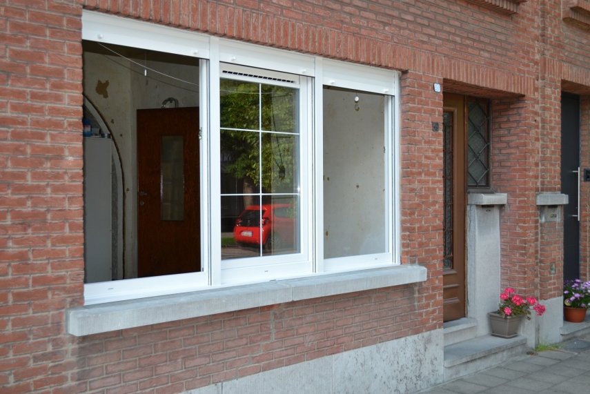

Сегодня перекрашивал двери в светло-серый. С белыми окнами коричневые двери уже как то не то. Еще года два с этими дверьми будем, а там нужно менять конечно.  В прошлое воскресенье съездили в цветочный магазин, в каждый горшок по 3 вида растений миксанули.
Добрый вечер!

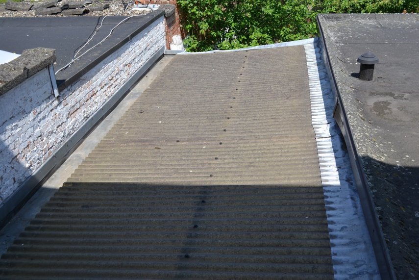

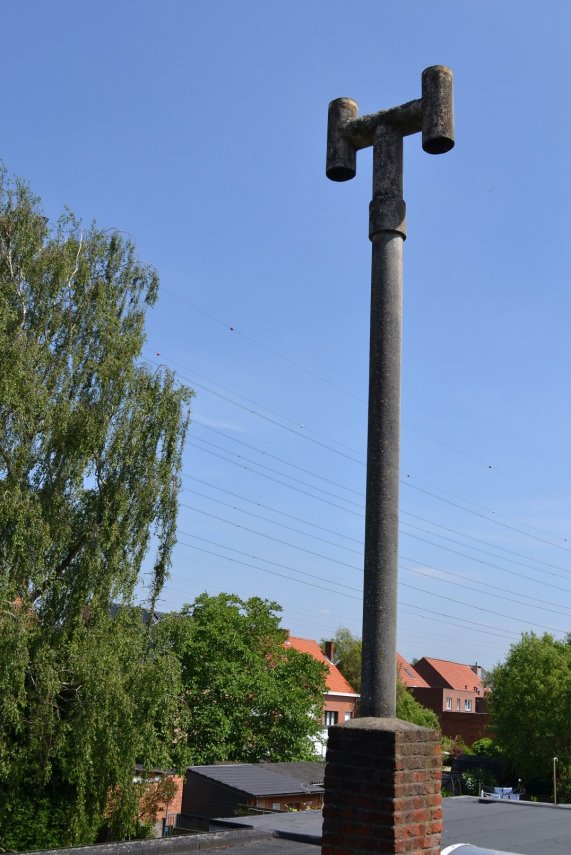

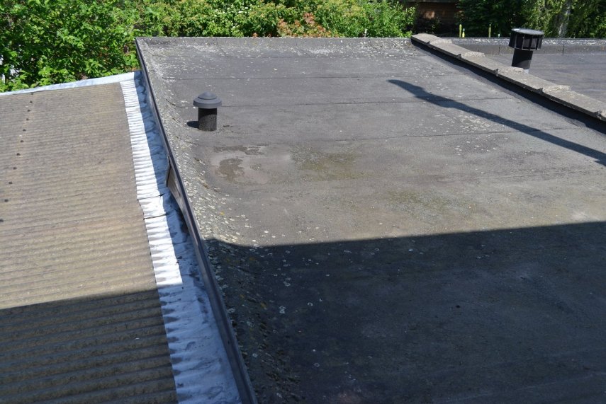

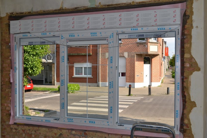

На прошлой неделе в пятницу менял внешний подоконник у сына в спальне и ставил новые камни. Работать пришлось не в очень комфортных условиях. Провозился почти весь день. Ну а в субботу установили последнее из заказанных окон. Ну еще конечно нужно будет когда то перестелить и утеплить крышу - там помещения кухни и котельной, на терассе обновить крышу и вот такую трубу укоротить.

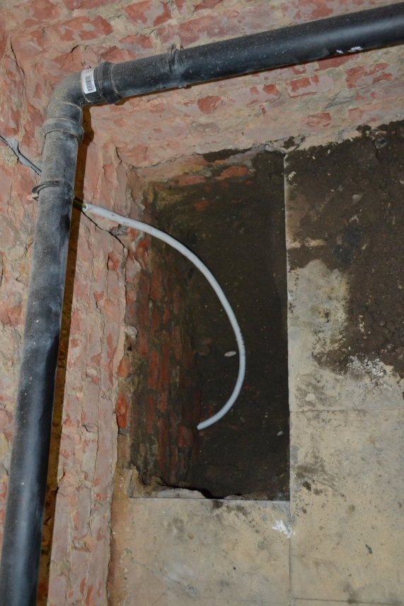

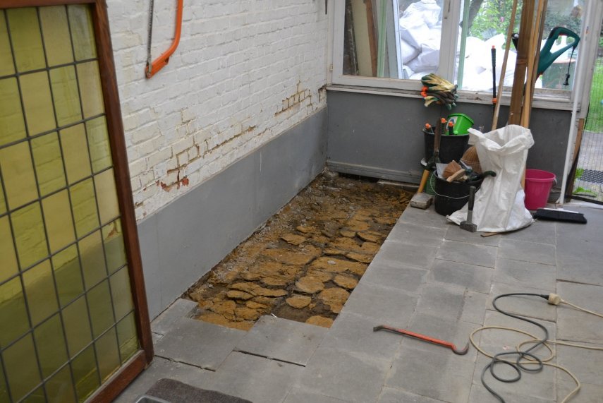

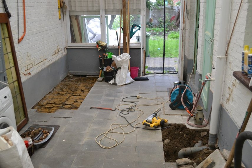

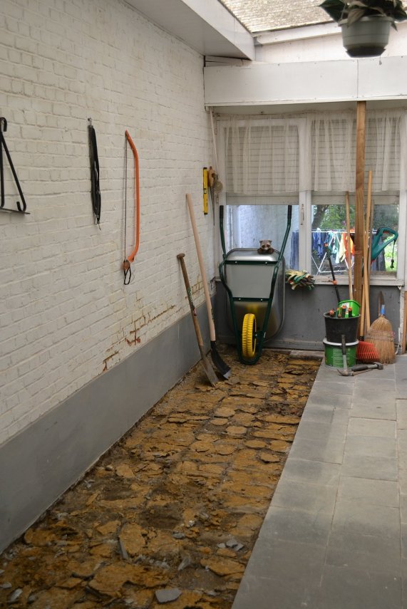

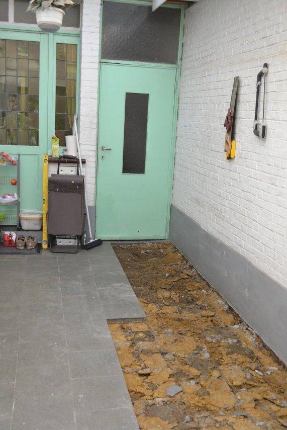

Сейчас в котельной все проштробил под эл. кабель и кабель заземления, думаю до понедельника все прокину, протяну и установлю подрозетники ну а там и спец. по электрике подтянется для подключения. Выяснилось, что под каменной плиткой в котельной и видимо под плиткой в кухне нет никакого пола просто положено на песок и все. Ну и из этого вытекает сначала проложить ливневку с канализацией через веранду и дотянуть до подключения к центральной, завести отводы в котельную и кухню. Там уже делать бетонные полы по грунту с утеплением, делать разводку внутренней канализации, подводку воды к точкам и потом уже все это запрятать в песчано-цементную стяжку. Вообщем работы предстоят масштабные пока морально готовлюсь к их выполнению, обдумываю как лучше сделать. План нужно набросать, постараться все учесть. Ищу где лучше материал заказать.
Нашел на одном сайте толстостенные трубы 110 - 3.2 мм. Серые возьму для ливневки, а рыжие для канализации ну и те которые будут внутри помещения в стяжку залиты тоже возьму толстостенные. Для дождевой понадобится два колодца и на терассе сразу все придется заранее закладывать. Септик старый думаем выкачать и засыпать песком, а подключение туалета внизу сделать напрямую.

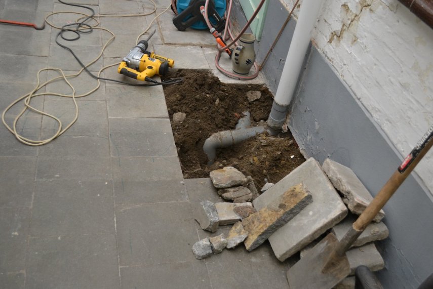

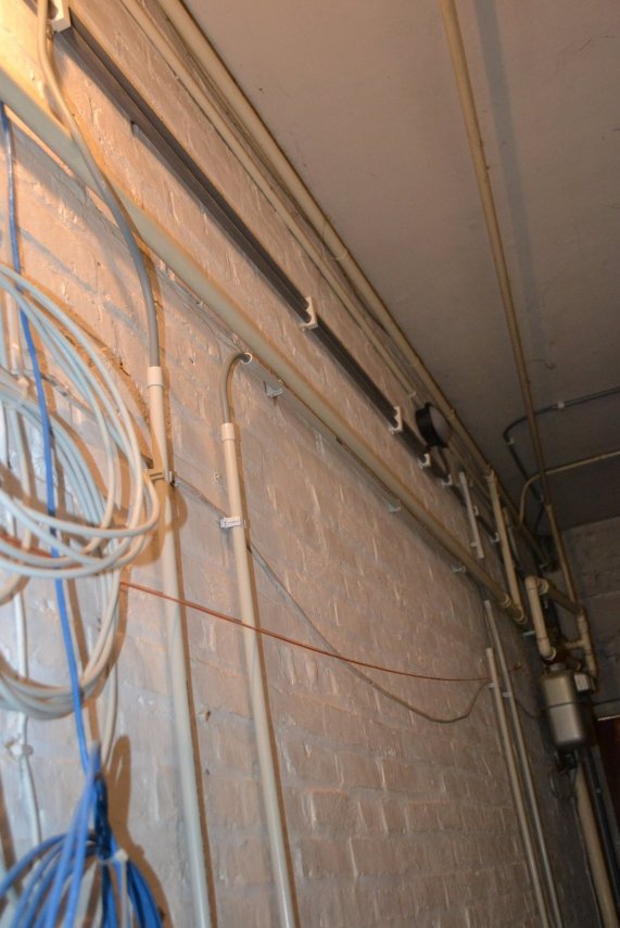

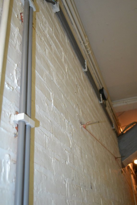

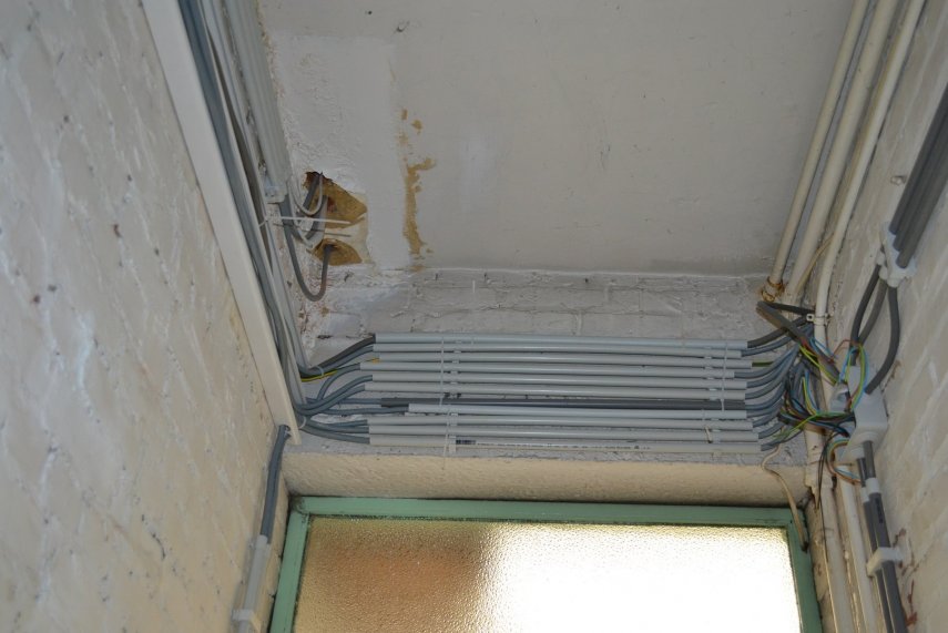

Электрика закончена процентов на 90. Недавно закончил большую линию до котельной. Кабель прокидывал через коридор черного хода, зал, кухню и потом в котельную. В коридоре черного хода поставил проходные выключатели и две розетки, полностью провел все подключения для кухни. В котельной подвел кабель для стиралки и сушилки, для газового котла и дополнительные розетки. Также протянул кабель заземления, его вывел наружу через терассу, а там уже 3 метра медный штырь в землю и подключение. Осталось работа для спеца, я со своей стороны все сделал.

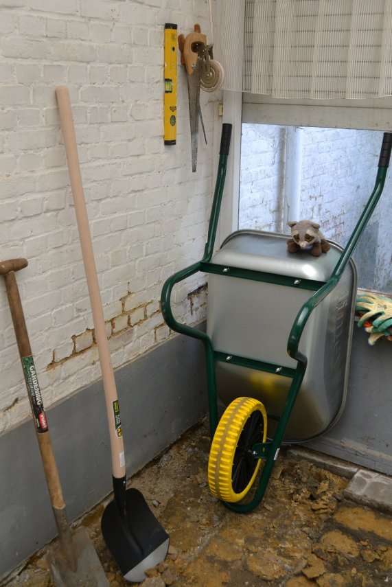

Составил схему будущей прокладки труб канализации. Нашел где все закупить. Септик будем брать из PVC 2000 л. за 560 евро с доставкой в одной фирме, трубы в другой. Купили сегодня красивую тачку за 85 евро и лопату за 14 . Планирую взять еще бетономешалку. Видел в интернете за 255 евро. Узнавали сколько будет стоить подключение к центральной канализации - 1500 евро плюс два контрольный колодца. Один для дождевой, другой для туалета и воды с кухни и душа. Сейчас снимаю плитку на терассе. Цены на все такие, что про отопление в этом году видимо придется забыть. Посчитал трубы и соединялки к ним вышло где то 420 евро.

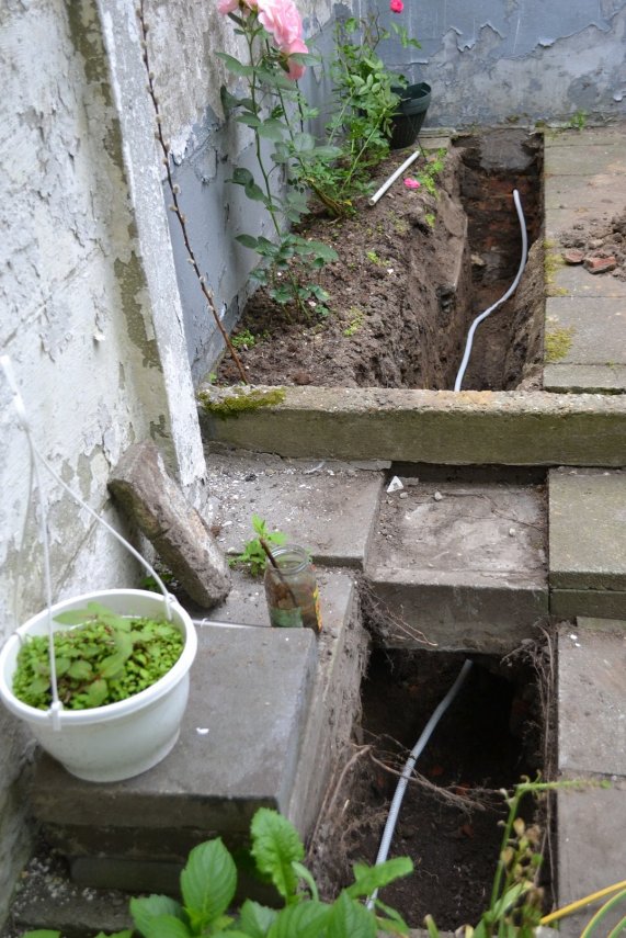

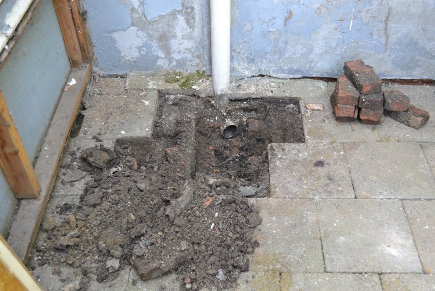

На терассе обнаружил при раскопках вот такой вот дренаж. С половины крыши дома и веранды такой большой объем воды идет не в трубу канализации, У меня нет слов. Неудивитильно, что всю плитку пучит.

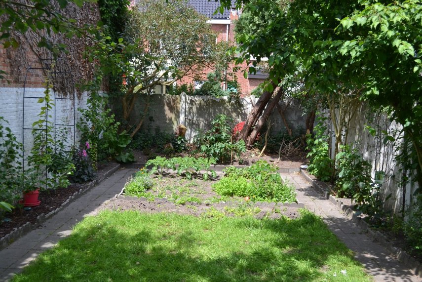

Садик пока выглядит непрезентабельно. Заниматься им некогда. Прошлые посадки прижились. В этом году даже урожай небольшой будет. 3 яблока, 11 груш и 1 абрикос. Жена грядку с зеленью завела. Огурцы уже свои едим, скоро помидоры подоспеют. Не знаю будет ли киви плодоноить.
