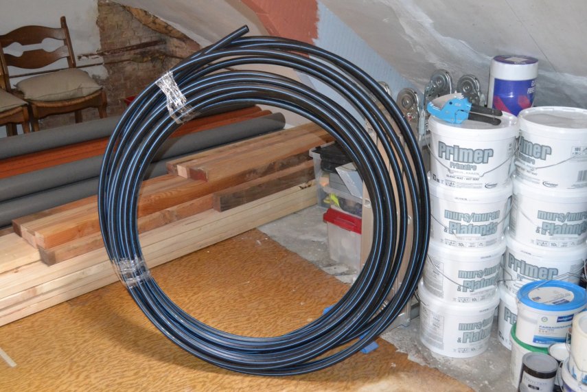

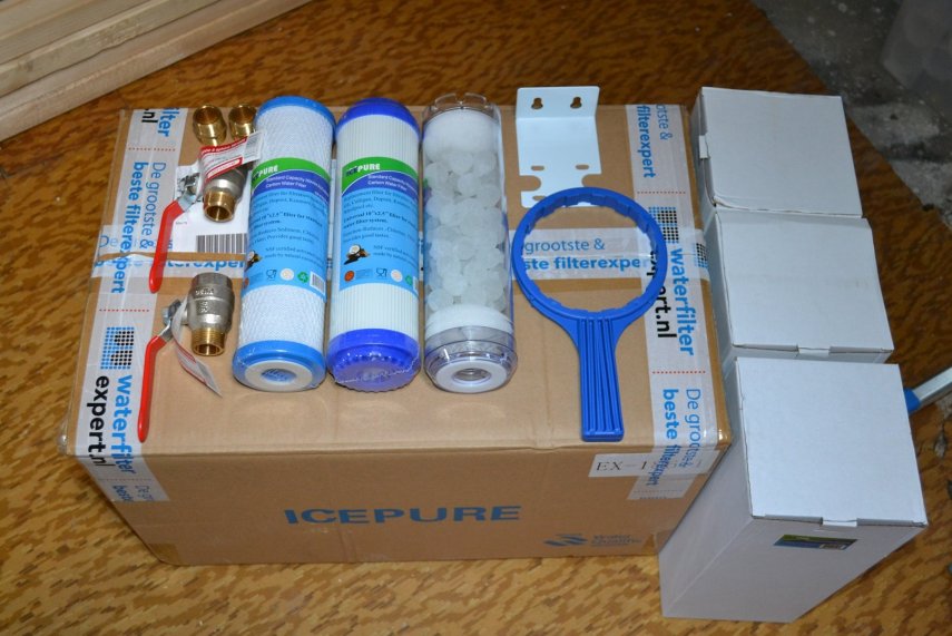

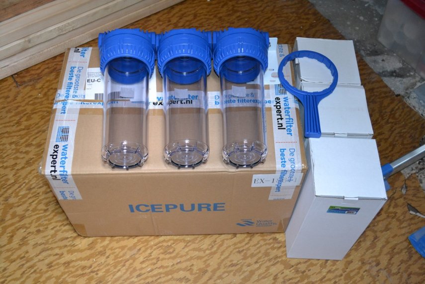

Вчера взял 50 метров ПНД трубы. 25 мм х 2.3. Сегодня сподобились доставить фильтры заказанные неделю назад в Голландии. Еще недельку подготовки и в следующую субботу надеюсь начать замену канализационных труб в подвале (частично) и в коридоре с выходом на веранду.

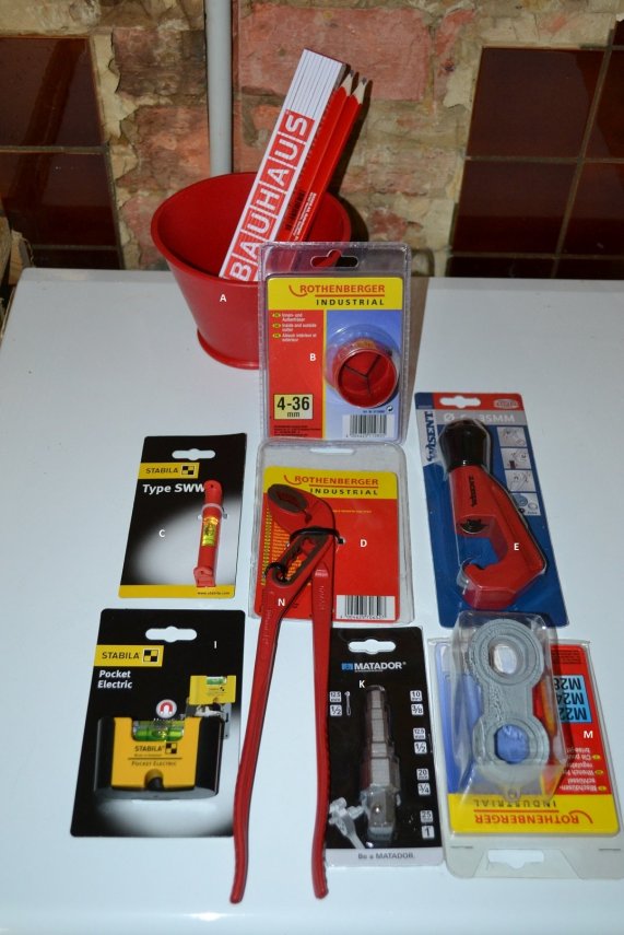

27 минут назад, windsor сказал:
полезных в ремонте вещей
Так и скажи - поехал за пивом, а заодно на сдачу кое-каких струментов прикупил:D А заодно и поясни что за приблуды на фото, а то из знакомого там ключ, микрометр, карандаши и что то похожее на уровень.
23 минуты назад, Evgenik сказал:
это не микрометр, а труборез для медной трубы.
А также: карманный уровень для электриков. Эта хреновина магнитится к рамке и позволяет её ровненько выставить. Второй уровень - для шнурка. Ример для медных труб. Bauhaus - это складной метр. Офигенно удобная и качественная тулса от немцев. Если сравнивать с нашими, то отличается, как слесарная линейка от школьной :)
Вот ничего не скроешь. Сразу все и рассекретили. Блииин, а то что посередине оказалось квасом каким то. Но жене с сыном понравилось. Ну ладно в следующий раз буду повнимательней. Нефига квас всякий из за границы возить. Хотя у меня сейчас и здесь неплохо. В пяти минутах хотьбы по улице пивной магазинчик с разными сортами бельгийского.
Так приблуды простецкие, но  мне необходимые.
A - Резиновое ведерко с раскладным метром и карандашами это так прихватил по случаю
B - Снимать заусенцы с трубы внутри и снаружи.. Пригодится когда газовую медную проводить буду.
C - Уровень - можно подвесить на шнурку.
D - Хорошая штука для монтажа водопровода. Зажим водяного насоса.
E- Труборез
I - Уровень для подрозетников и розеток
K - Универсальный ключ для радиаторов и кранов с "американкой"
M - Ключь - смеситель. Для легкого выкручивания регулятора струи в кранах. Взял тоже за компанию.

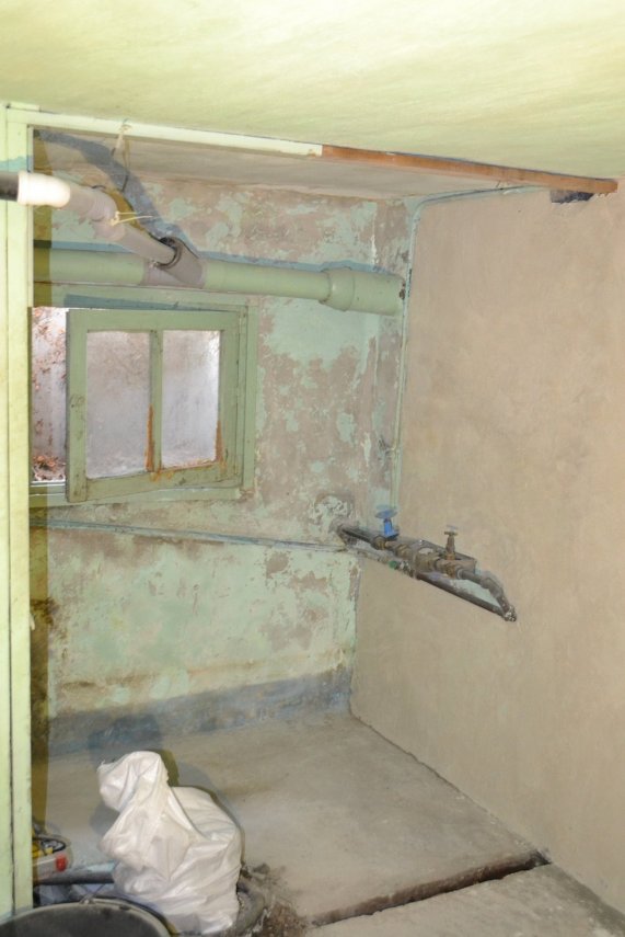

Заказал сегодня на Amazon в Германии вот такие наборы колодцев для канализации с крышками. Буду ставить четыре штуки.  Доставят где то через неделю. Пока ремонтирую и подготавливаю к покраске стены в подвале. Так как там буду обновлять электрику, проводить водопровод и раскидывать все по этажам, хочеться это делать по обновленным покрытиям стен.  Начал с одной стены, но она потянула за собой все остальное. Сейчас сдираю старую краску и шлифую стены, расшиваю и замазываю трещины.

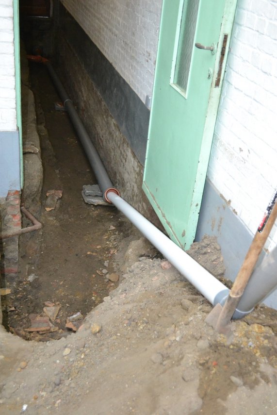

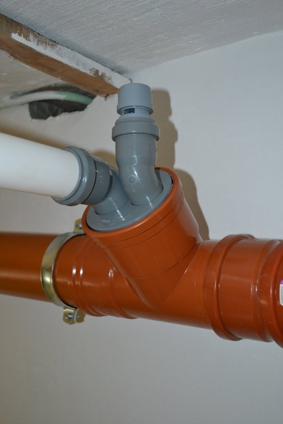

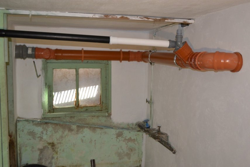

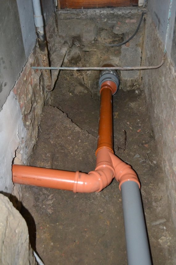

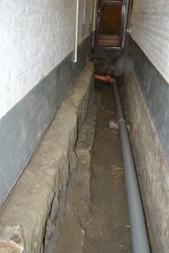

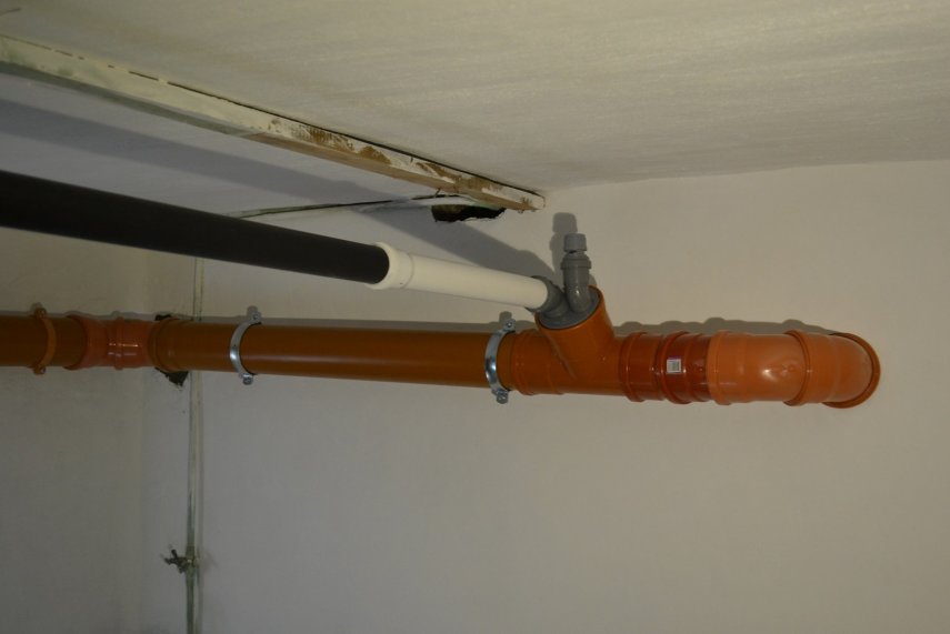

Вчера так как весь материал для переделки канализации наконец то был собран, начал с подвала. На старую трубу одел резиновое кольцо, потом серую муфту. Чтобы её обжать, нагревал строительным феном. Дальше уже легче, смазываем тех. вазелином резинки и соединяем трубы. В тройник пока вставил крышку для двух разъемов. В один подключена времянка с кухни, в другом клапан. Потом эту уберу и вставлю другую с откручивающейся крышкой для ревизии и разверну тройник вверх.

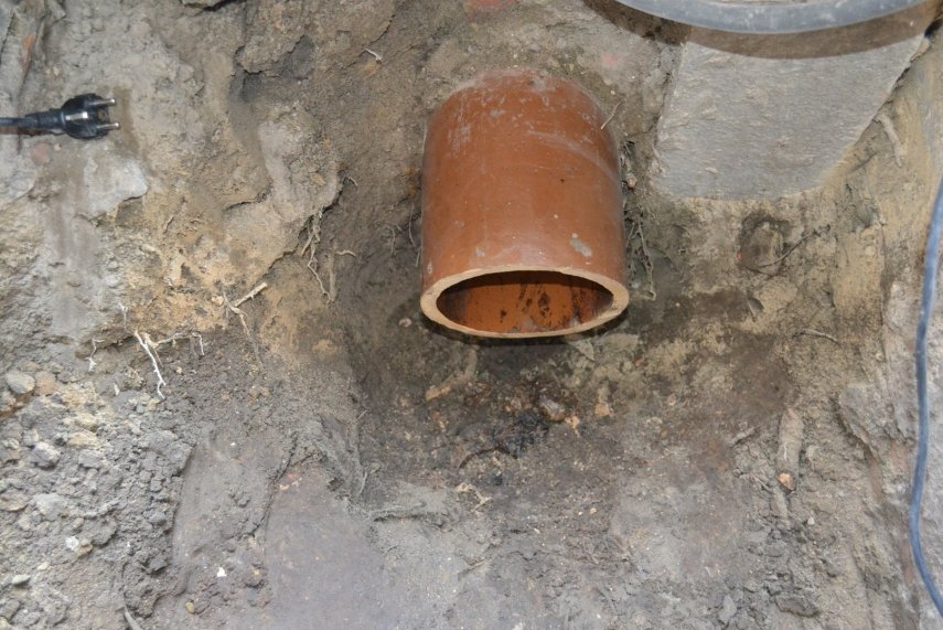

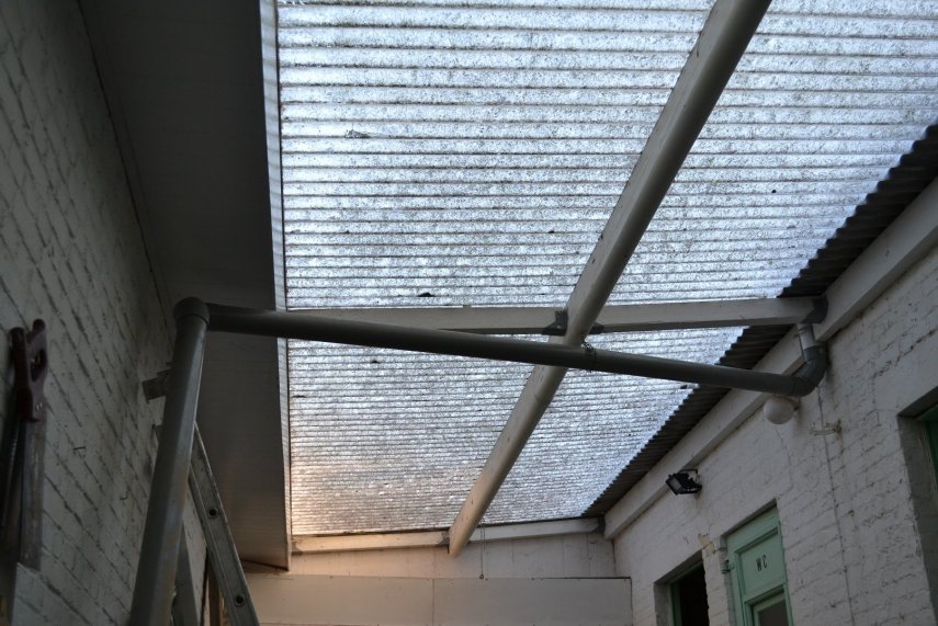

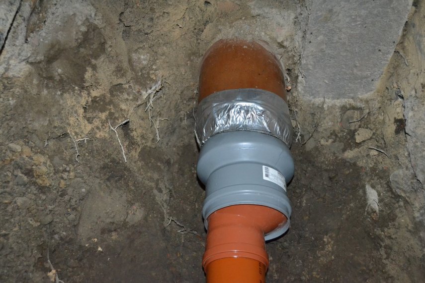

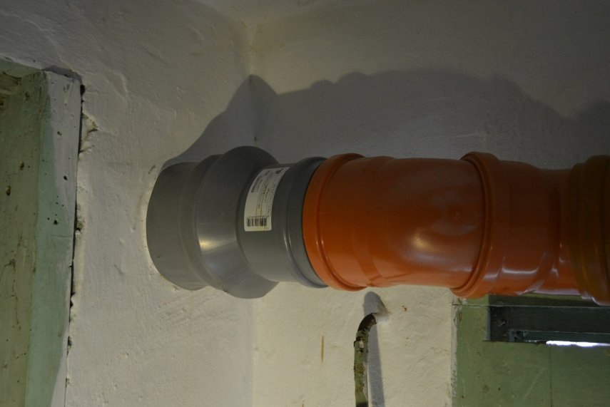

В коридоре вышла засада. Все старые трубы сломал, центральную обрезал, таким же макаром должен был соединять серой муфтой старую трубу с новыми. Но она окзалась один в один по внешнему диаметру с трубой. Пробовал разогреть и одеть, но она только на сжатие работает. В магазин мотанулся, но такой размер только на заказ. Вроде измерял была 200 мм, муфту взял на 206 мм, а труба оказалась тоже 206 мм. Пришлось срочно что то изобретать. Нашел рулончик алюминиевой ленты на клейкой битумной основе и соединил трубу с муфтой. Так же пока временно сделал все соединения без колодцев. Серую трубу для дождевой воды вывел до веранды и кинул в неё времянку с крыши.

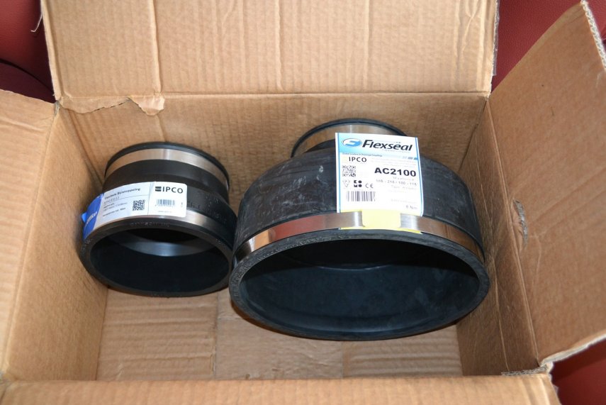

Муфты с нагревом для соединения старых труб с новыми мне не понравились. Зря выброшенные деньги и потерянное время. В подвале через нее как оказалось просачивается по капелькам вода, хотя обжал с резиновым уплотнительным кольцом. Буду в интернете заказывать другие соединительные муфты из толстой резины с металлическими замками кольцами. Переставлю в подвале и потом уже в коридоре все по путному на постоянку сделаю с ревизионными колодцами.

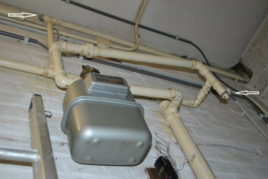

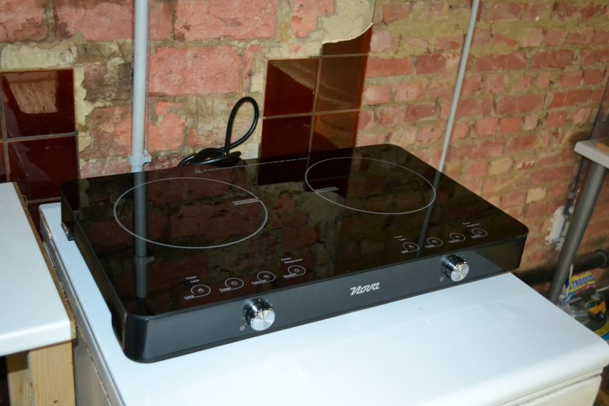

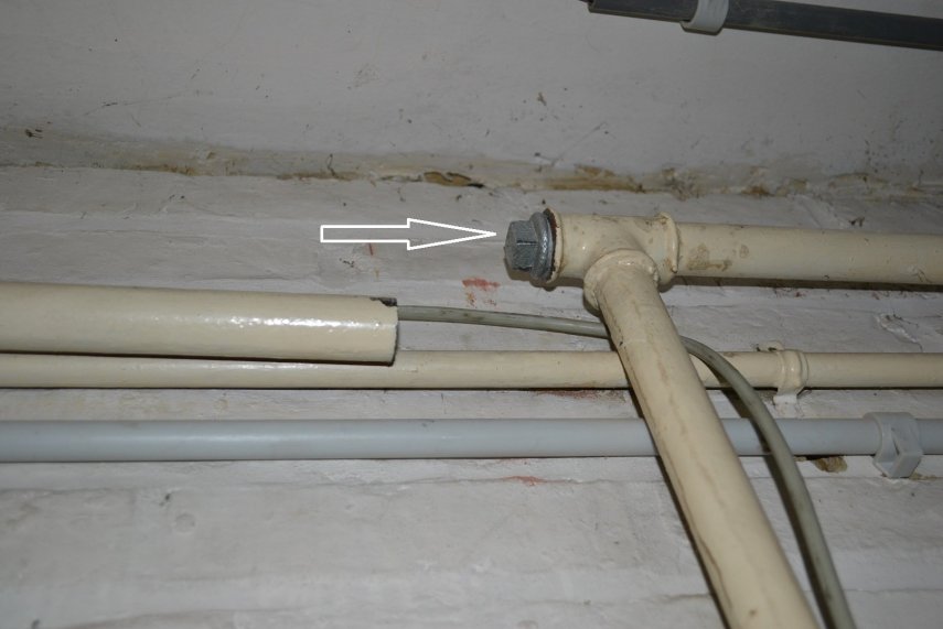

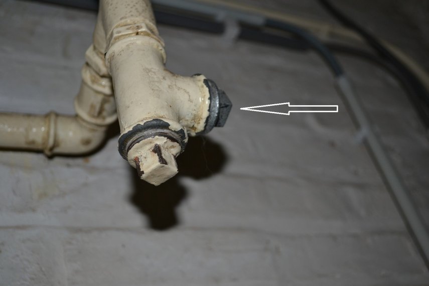

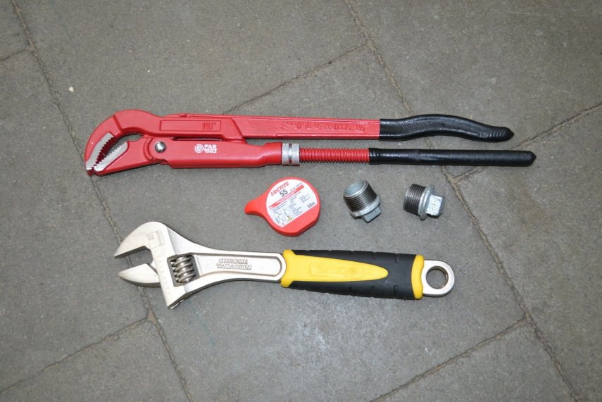

Сегодня сделал сам очень ответственную по моему мнению работу. Разрезал в двух местах газовую трубу, выкрутил из тройников куски трубы и вкрутил пробки. Теперь у меня газ идет только на душ и обогреватель внизу в зале. Остальное все отключено, в том числе и та ржавая труба, что идет под землей на кухню. Вместо газовой плиты будем использовать индукционную. Пришлось купить пару ключей, без них бы не справился.
Получил заказанные неделю назад муфты для соединения канализационных труб. Теперь можно двигаться дальше, ставить колодцы и выводить все на веранду.
Да вроде нет такого запрета. Я постарался соблюсти определенные меры безопасности. Перекрыл газ, демонтировал газовые отопители на всех этажах. Открыл газовые вентили, которые стояли перед отопителями поэтажно, открутил одну из пробок стоявшую возле газового счетчика и проветрил всю магистраль. Давления нет, газа тоже значит можно резать. Резал не болгаркой, а сабельной пилой. Без искр и быстро.
Теперь точно знаю, что и новую магистраль проложу не хуже, чем профессионалы и сэкономлю на этом 500 евро, а может и больше. Во столько они оценивают только работу проложить метров 30 газовой трубы на 28 мм. Материал можно взять разный. Медь в желтой оплетке выйдет евров на 500-600 на прессфитингах. Это только труба. Гофрированная PLT 800-900 всего с одним тройником для отвода на газ.плиту. Я скорее всего остановлюсь на меди, так как для гофры у меня нет приспособы для сплющивания колец при соединении. А для медной могу прессмашинку взять в аренду.
Ну не знаю. Всё конечно относительно. Вот за те две резиновые муфты что выше на фото заплатил 124 евро включая цену за доставку и налог 21%. Ну а сама работа с материалом по прокладке канализации с установкой септика может доходить до 10 000. Так что у меня хватает стимула делать все самому.
