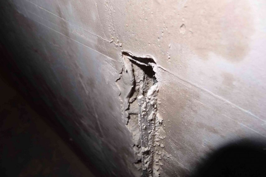

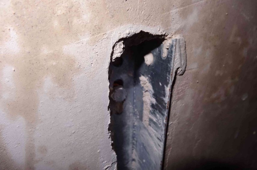

Ну, а слой вы видите какой - целиком замазан один крепеж батареи, ее не повесить теперь :( А до начала работы именно в этом месте подрядчик лазерным лучом (ну, не знаю я, как называется та фиговинка, которую он использовал) показывал, что всего ничего выравнивать...
Вот такой слой руками за 5 дней, имея 2 ведра для работы, можно сделать, включая потолки? Квартира 80,7 кв. м.

Вот как то так, думаю вы увидите что там изрядная доля ручного труда, и машина это не каток который примял штукатурку как каток асфальт
