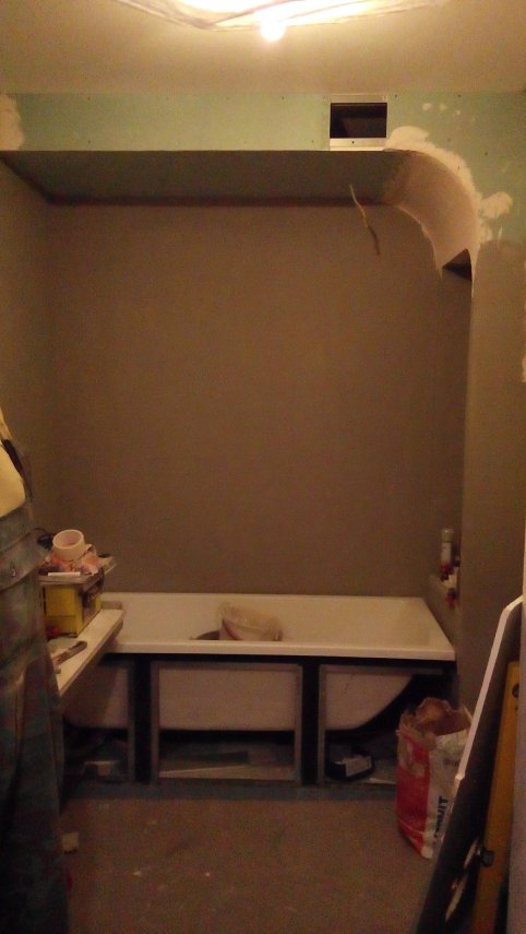

 Установить ванную под плитку-немного усложняется работа-(для меня) на примере ванной комнаты без фанатизма.
1. укладывается пол
2.укладывается ряд над ванной и все оставшиеся
3.отмечается с  минусовым запасом размеры ванной (2-3мм)
4.укладывается плитка от пола вся и   с подрезом под ванную КРОМЕ одной подрезанной по короткой стороне ванны(укладывается в последнюю очередь после установки ванной)
Если плитку выложить по п.3 то помимо  приклейки ванной MS  полимером, достаточно 2- х боковых зажимов которые идут в комплекте.
Вот такая выжимка;) весь техпроцесс описать для меня дольше чем сделать.

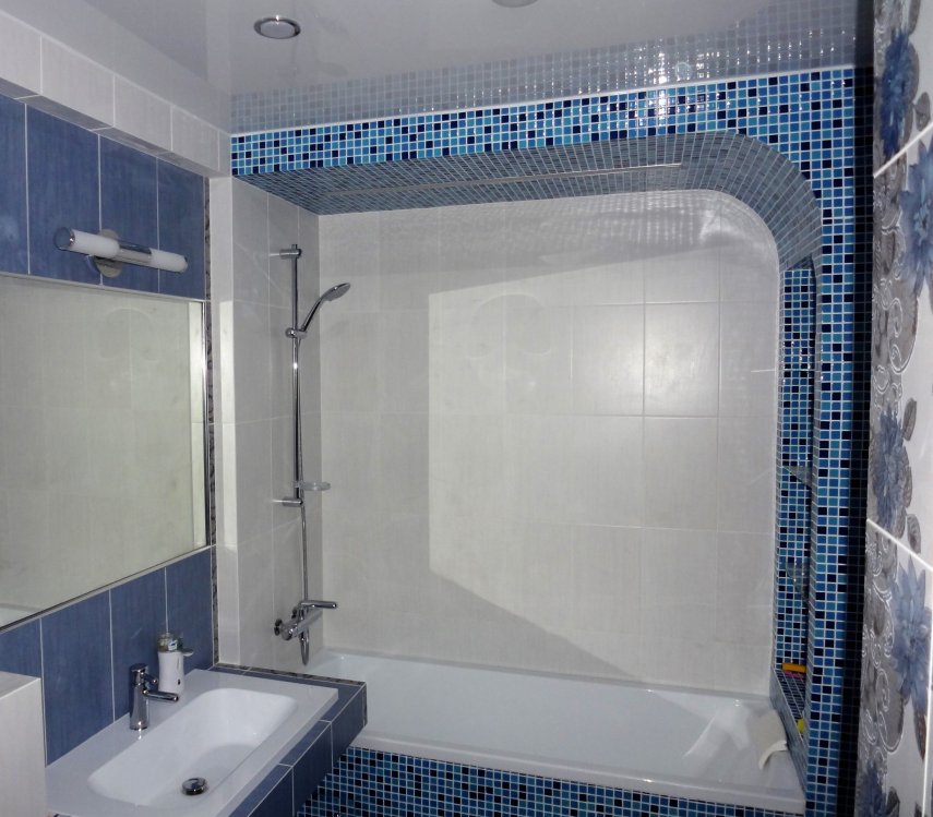

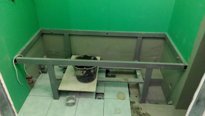

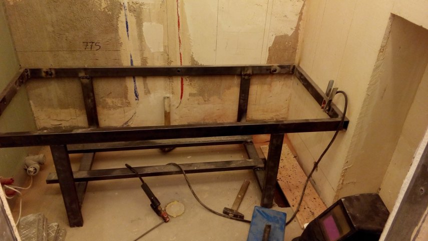

Вот еще вариант. Это сварной каркас с опорой по всему периметру ванны. И приклеивать углы на стык надо при заполненной водой ванне. Раковина тоже висит на сварном каркасе.
