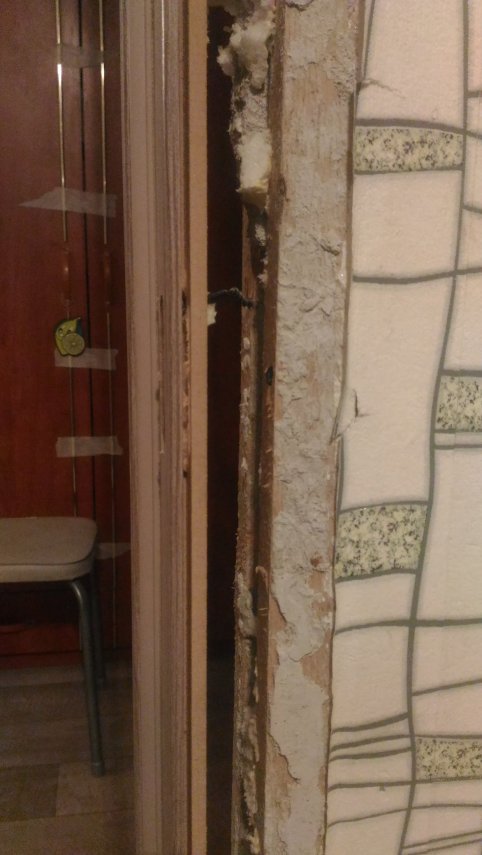

В общем, на эту торгово-монтажную контору нет надежды. Исправлять будем без них. Только как?? Фото прикладываю. Скажите, какие еще фото сделать для полного представления.

По фото не поняла что и как. Брус со стороны петель? Надо было под брус тоже пеной пшикнуть, а уже потом его саморезами к стене крутить.

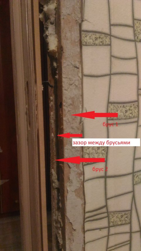

По всему периметру проема установлен брус в два ряда. Между этими рядами зазор 2см, в который вставлен еще один узенький брусок. Так строителями сделано вверху и со стороны петель, и там все держится крепко. А со стороны защелки этот зазор 2см заполнен не бруском, а раскрошившимся кое-где цементом. И здесь брус слегка качается.
То есть, если верить мастеру, решение проблемы заключается в более плотном прикреплении этого бруса к проему.
 Если притянуть друг к другу саморезами эти два ряда бруса, вставив между ними брусочек, это может спасти положение?

Насколько я увидела, этот ваш рукожопный мастер, кроме как на пену, больше дверь ни чем не крепил?
Самый простой в исполнении вариант, это выковырить всю штукатурку промежду реек и дунуть в этот промежуток пену. Дверь конечно же при этом выставить как положено.
Ну а если нормально делать, то снимать дверь полностью, выдирать все эти брусочки, и уже по месту смотреть. Мы обычно пилим пеноблок в размер, клеим его на плиточный клей и дополнительно анкерами фиксируем.

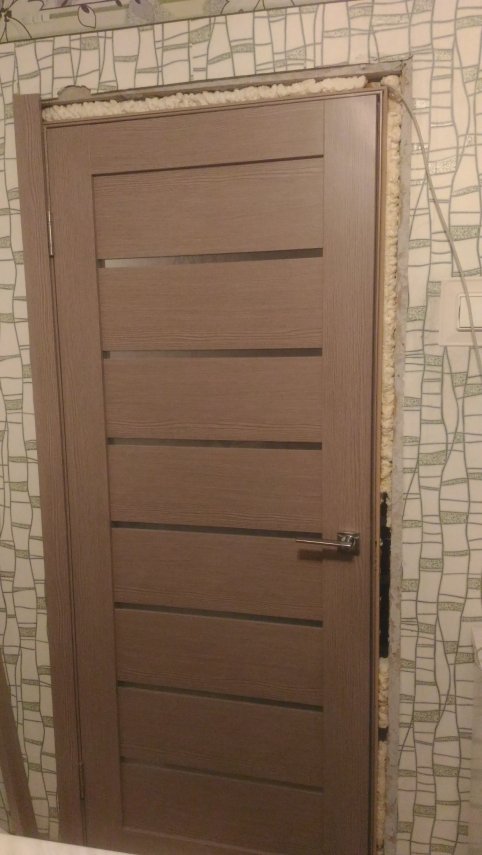

Пены вроде достаточно. И коробка сейчас уже не болтается, мы сами укрепили-подбили. А вот сама дверь в коробке стоит неровно и из-за этого болтается. Снизу дверь плотно прилегает к коробке, а сверху зазор сбоку(на фото видно). Те же мастера говорили, что это потому что у нас стена винтом.
Можно это как-то исправить своими силами?
Мастера Ваши руко...пые, стена по двери подгоняется(дотягивается шпатлевкой, для идеального прилегания наличника), коробку винтом поставили, или Вы собственноручно
13 минуты назад, springtime сказал:
укрепили-подбили.
Выровнять можно- для этого- вырезается пена со стороны ненадлежащего примыкания и сверху коробки, выставляется, и пенится профессиональной
пеной.

Положение коробки мы сами не меняли, мы только притянули ее к брусу, который забетонирован в стене.
А вариант, который Вы описали, возможен без шпаклевания? Обои уже поклеены...
ЗЫ: это не ламинат, это линолеум. Тут да, мы сами накосяпурили(
Вы для начала приложите кусок наличника к двери, и посмотрите его прилегание к стене(при выставлении коробки в правильное положение верх ее переместится в сторону открывания двери ,а низ в обратную сторону)возможно появятся зазоры при которых лучше оставить все так как есть, тем более дверь с добором который  не увеличить не уменьшить Вам собственными силами .
