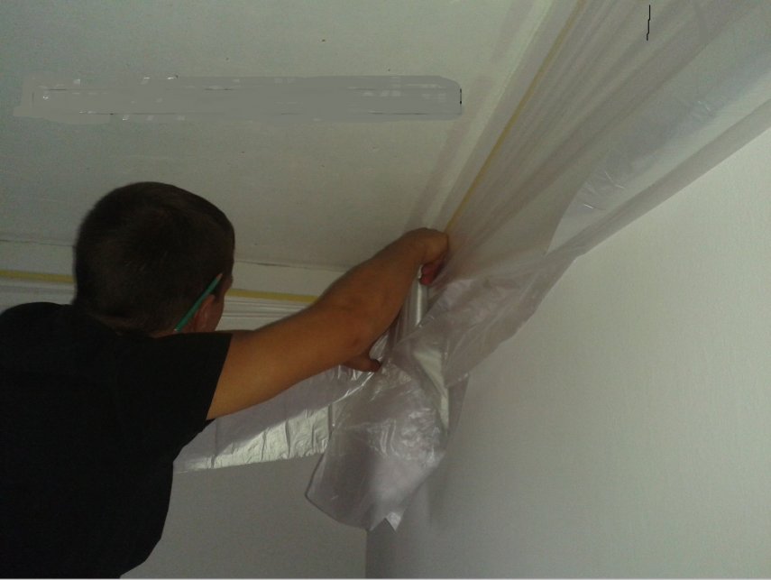

Скажем потолок красится, а стены оклеиваются обоями. Как покрасить так чтоб сквозь обои не проступала полоска краски (понятно белой), нанесённая с заступом на стену. У меня бежевые виниловые обои и она просвечивает!
Стена штукатурена была ротгипсом.
Приветик, Багаямочка.
6 минут назад, bagayama сказал:
Когда красишь плинтус, ну или потолок, впритык к плинтусу, или потолку, клеишь малярный скотч. Покрасил плинтуса и потолки в два слоя и прямо по сырому снимаешь малярку вместе с краской. По сырому она аккуратнее снимается.
Можно конечно всю стену жЫдкой грунтовкой с краской закатать, но это и время, и краска, и один фиг будешь плинтус красить, вдоль плинтуса слой краски останется и его может быть заметно.  Короче малярный скотч тебе в помощь.
зы
Если вдоль плинтуса уже есть бугорок от краски, то аккуратненько прошпаклевать.  Кажется что долго и муторно, да нифига подобного. Шпатель 45-60 см и полчаса работы.
24 минуты назад, bagayama сказал:
Слушай Фая! Всё забываю спросить...
Можно такой плёнкой закрыть. Или подводить плинтус кистью под шпатель
dae0f5ac154ed496b47ecb67c93d24aa.jpeg.2f3b03f6814368e2e3b343ed773963a7.jpeg20140828_1546231.thumb.jpg.3a3ac1f2ec2918b28d76fd6c56c242b2.jpg

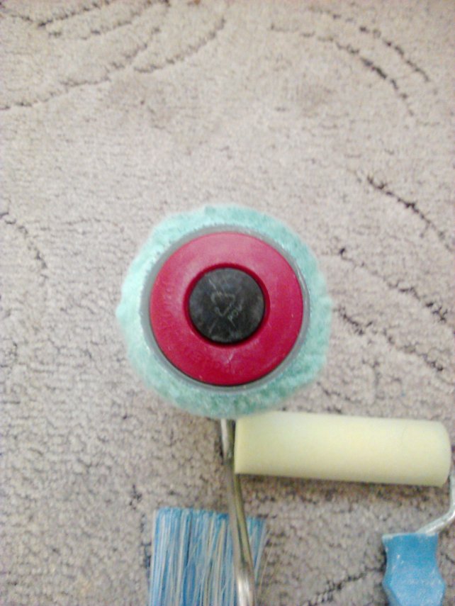

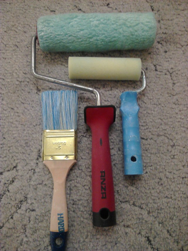

Красил таким набором:
Грунтовка Ceresit CT 17 Супер
Краска дюфа супервайс.
может этот валик не подходит?
Похоже на поролоновый валик и структурную краску.
Валики не подходят однозначно. Поролоновый для грунтовки, а второй, из меха неубитого Чебурашки, если содрать с него шкурку, то им хорошо воск или лак наносить, вместо рукавички.  Рукавички рублей по 500-800 наверное, а такие "шубки" 15-25 рублей всего. У меня дома упаковка таких "шубок" валяется.
  Да, и краска видать очень густая была.
Вот такой подойдет? Или такой лучше? Или какой из ихнего ассортимента? Какая длина ворса оптимальная для потолка, чтобы с ним сложно красить, ну и конечно. чтобы соплями не свисала фактура?
На углы такой поролоновый как на фото выше - не подойдет? Грунтовал я тем же, что и красил. Перед покраской мыл валик....
13 часа назад, fayaaaa сказал:
Хотелось бы посмотреть, как ты этот трюк исполнишь. :) Там не отдельная шубка, там цельная "меховая" гильза. Достойный валик. И живучий очень. Если после работы хорошенько промывать, мне одного такого на несколько лет хватает. Только для потолка желательно пошире валик взять. 20-сантиметровым замаешься катать. Поролоновый - примыкания в углах прокатывать. Большой несколько миллиметров не достаёт до угла.
