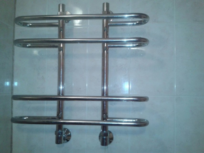

Буду обращаться в ЖКХ в пятницу. Но  есть вопрос к мастерам: скажите,у сантехников,есть возможность,что-то сделать,чтобы мой ПС не грелся? Они ведь что-то делали ,отключая горячий стояк на 8 часов.
Вот такой ПС. Краны Маевского вверху,их два,воздуха нет,т.к. поворачивала-текла струйкой холодная вода.
Так хочется разобраться в этой несправедливости!!!
И еще:
1 верхняя труба от стояка -  к ПС (она холодная);
3 труба,считая сверху- 2 труба к ПС,она горячая.
5 часов назад, Любовь 777 сказал:
Дождитесь горячей воды из маевского  может заработает. там же счетчика нет.
3 часа назад, torki сказал:
К сожалению,не помогло! Сшила,был горячий ПС, а потом опять холодный!
сфотографируйте таким ракурсом как первое фото .чтобы было видно как заходят в стену трубы пс.
