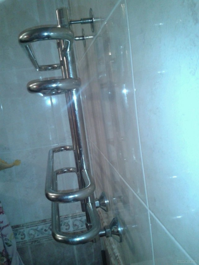

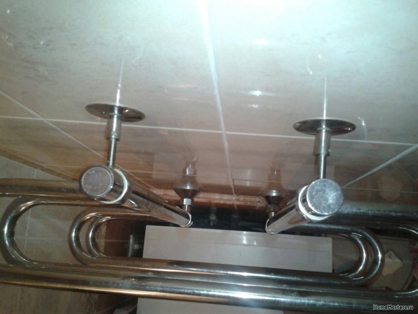

Ой! Ну, если я правильно расшифровал фотоизображение, версия кольнула в мозг. Там вход внизу и выход внизу. А не может ли быть завоздушивание? Если бы я с такой хренью столкнулся - сварганил бы какой-нибудь аккуратный винтик вверху на манер Маевского.

Вот такой ПС. Краны Маевского вверху,их два,воздуха нет,т.к. поворачивала-текла струйкой холодная вода.

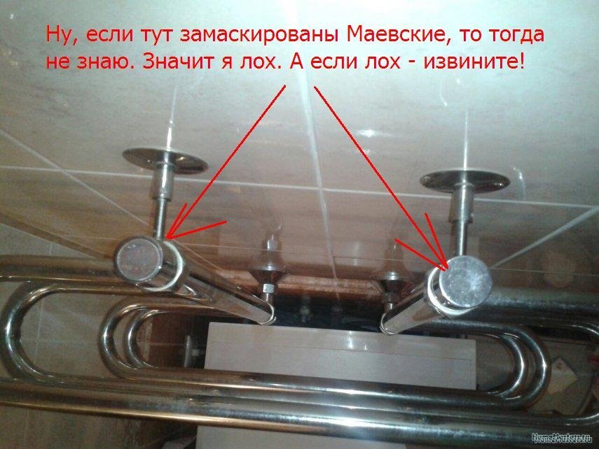

Странно! Куда-то фотки делись. Их там несколько было. На виде сверху ничего Маевского не напоминало. Может они под какими декоративными колпачками были? Но фоток уже нет.

Странная штука! Или я дэбил, или склеротик, или маразматик, или 3 в 1,  но на фотке с видом сверху не видел никаких Маевских.

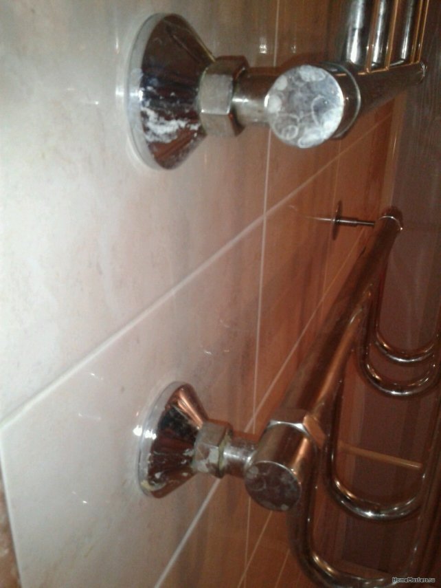

ТС---!!! Еще несколько раз сфотографируйте (из помещения где находится стояк горячей воды), как заходят в стену трубы полотенцесушителя, на самом первом фото какие то петли из труб видны,несколько фото .

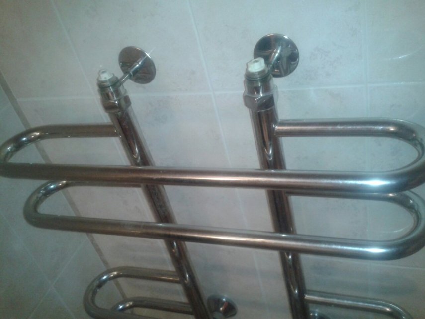

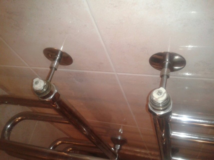

Вот новые с открытыми кранами Маевского
Как я понимаю,раз краны Маевского сверху,значит вы правы,но я не сантехник..
А что за винтик? Когда я долго сливала холодную воду из ПС,пошла горячая и ПС тоже стал горячим.
Как закрыла краны М. снова остыли.

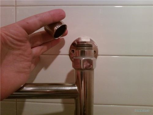

Тот самый "маевский", он у Вас уже имеется. Их два под декоративными колпачками. Я тоже не сантехник и не думал, что авторы этого ПС предусмотрели, но задекорировали.
Боюсь, что огорчу Вас запредельно. Простите! ПС стоит ровно как воздухо отделитель. Их еще деаэраторами называют. В воде всегда есть воздух и он всегда и везде выделяется. Налейте в бутылку воды и через какое-то время на стенках обнаружите тысячи мелких пузырьков.
Как раз сейчас ремонт на объекте с безобразной завоздушенностью в системе водоснабжения. Стоит часик-другой не трогать кран, так после первого открытия плевок от завоздушки.
Ваш ПС ловит воздух!
Попробуйте постравливать воздух теми самыми винтиками, что на этой фотке, и пронаблюдать.
Прислушайтесь к просьбе товарища @AN63555 сделать детальное (фото)описание всей системы.

Ну я же признался честно - лох! А ты язвишь, язва! Вот чего язвишь? Плохой ПС! Негодный для перезавоздушенной системы. Клапан авторазвоздушивания туда просится. И весь твой "десигн" нахрен... Язва...

Добрый вечер! Эксперименты проделала с кранами и ПС,как Вы описали!
Но уважением,опять остыл!
На фотках и на трубах никаких петель и т.п. нет,все нтвмапльно.
