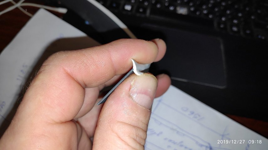

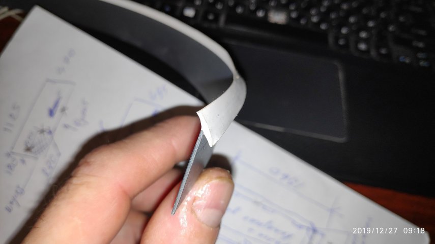

Вот ваш гибкий профиль.
Ширина гибкого Канта 8мм примерно. Щель 3мм спокойно перекроет
Широкую планку надо обрезать чтобы стала достаточно узкой для соответствующего изгиба
