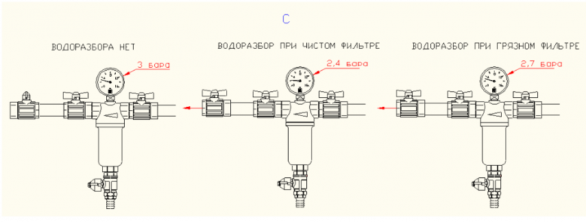

Специально ветку зачинать не стал - эта уже вполне подходящая. Вопрос у меня возник о промывных фильтрах "грязевиках" с одним манометром. Еще когда ставил, сразу отметил -- манометры почему-то на входящей стороне. Для проверки степени забитости надо открыть воду и посмотреть изменение давления. Получается, если давление меняется мало - фильтр забит. Если много - всё в порядке. Как-то нелогично получается.
Допустим, до фильтра достаточно малое сопротивление. Это уже после него куча всего: длинные трубы, тонкая подводка и так далее. Выходит, даже при совершенно чистом фильтре манометр не покажет падения. То есть, получается он забит. И если забит -- тоже не покажет.
Теперь посмотрим на манометр после фильтра. Нет разбора - покажет входное. Чистый фильтр - малое падение, грязный - большое. Разумеется, лучше всего иметь 2 манометра. Но это деньги и место. Хотя... Хмм... красиво - на пульт АЭС смахивает.
Но Valtec в руководстве объясняет:
Картинку из ихнего pdf-чика сдёрнул.
Что-то тут не так! Очень прошу поделиться разъяснениями и опытом, покуда такая логика оценки забитости мне совершенно не понятна. Вчера в магазине осмотрел какой-то итальянский фильтр. Такая же ерунда.
На мой взгляд должно быть: чем больше степень загрязнения - тем больше падает после фильтра. Кстати, 2 манометра прекрасно обеспечивают такой контроль. Но, как правило, ставят один и странным образом.
Заранее благодарен за разъяснения!

Понимаешь, Манул, в отличие от воздушных фильтров для авто, в обсуждаемых фильтрах поток подаётся вовнутрь. Если подавать снаружи, то при забитии фильтра сетка может быть смята -- давления более другие. Это я к тому, что тупое переворачивание фильтра чревато. Далее: представить себе, что фильтр забился абсолютно герметично довольно сложно --  это не кран и не вентиль. И если расход равен нулю, то манометр ПОСЛЕ фильтра точно покажет давление в стояке. Расход -- это ток. Забитый фильтр -- сопротивление. Сильно забитый фильтр -- большое сопротивление. По закону Ома, вполне справедливому для предварительного понимания тока (течения) в трубах, -- текущий ток через сопротивление вызывает разность потенциалов. В нашем случае -- перепад давления, уведомляющий пользователя системы о степени забитости.

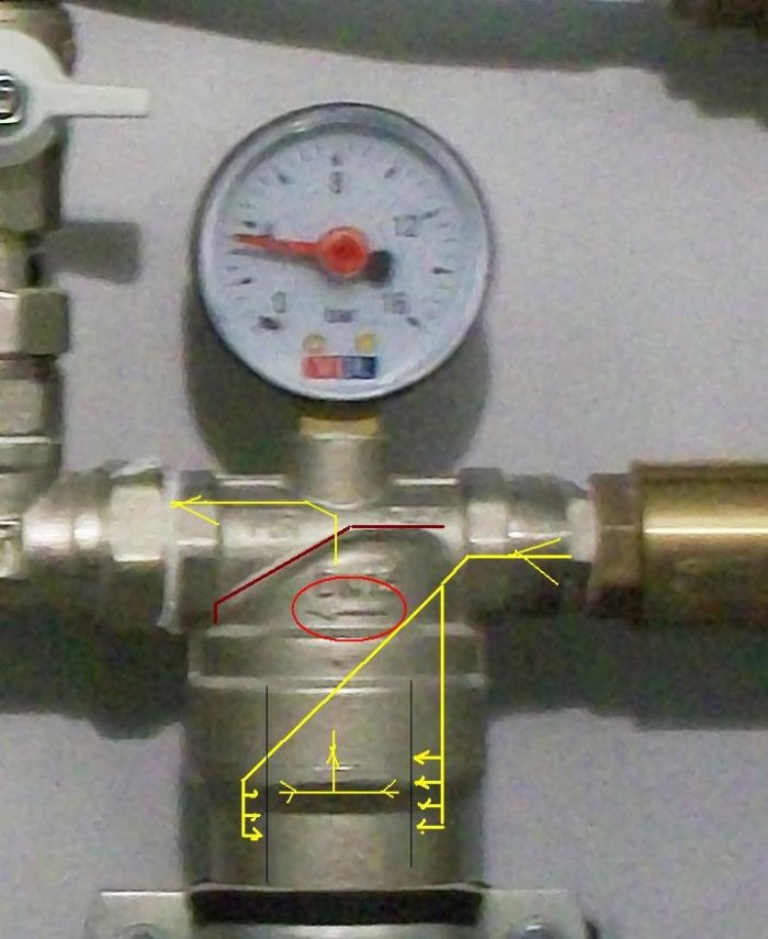

Все, надоело дурака валять :). Возьми и разобери такой фильтр. Вода подается снаружи фильтра, а отбирается изнутри сетки, и отверстие под манометр как раз внутри сетки, т.е. на выходе из фильтра.
Ага :) Я тоже предпочитаю валять дурочек. А дураков валять совсем не интересно.
Ты там стрелку видел на корпусе? Что у палки 2 конца -- что у фильтра 2 дырки.
Странно, почему @Technik-san молчит?
@Manul, я тихо офигеваю! К чёрту дурочек! Смотри картинки и видео. На третьей картинке, с жёлтыми стрелочками направления потока, манометр стоит таки правильно, просто я давно его не видел живьём.  Теперь надо в магаз зайти и глянуть что там. А после картинок видео. Вообще пиндык! Я запутался! Извини, что язвил!
filtr.jpg.578a3e9d0f4028dc63d86fc9372d6d20.jpg  filtr_2.jpg.31442a043c79eaf01f78fd1c7e2ecfad.jpg
Сдаётся мне, фильтры, что я прежде ставил по стрелкам, не правильные! Или стрелки у них не туда. Или что-то концептуально сменилось в фильтростороении - начали изнутри сетки вход делать. Или pdf у Вальтека одни гаврики рисуют, а ролики снимают другие. И они вообще, нафиг, друг с другом не знакомы.
Еще раз извини за тон.
Не смотри ты на картинки, смотри на живые фильтры. У одних сам фильтр трубкой. Вот у них вода подается внутрь, а отбирается снаружи сетки. Срань собирается внутри трубки.. У других фильтр стаканом. Тогда вода подается снаружи, а отбирается изнутри. Мусор собирается между стенками колбы и сеткой фильтра
