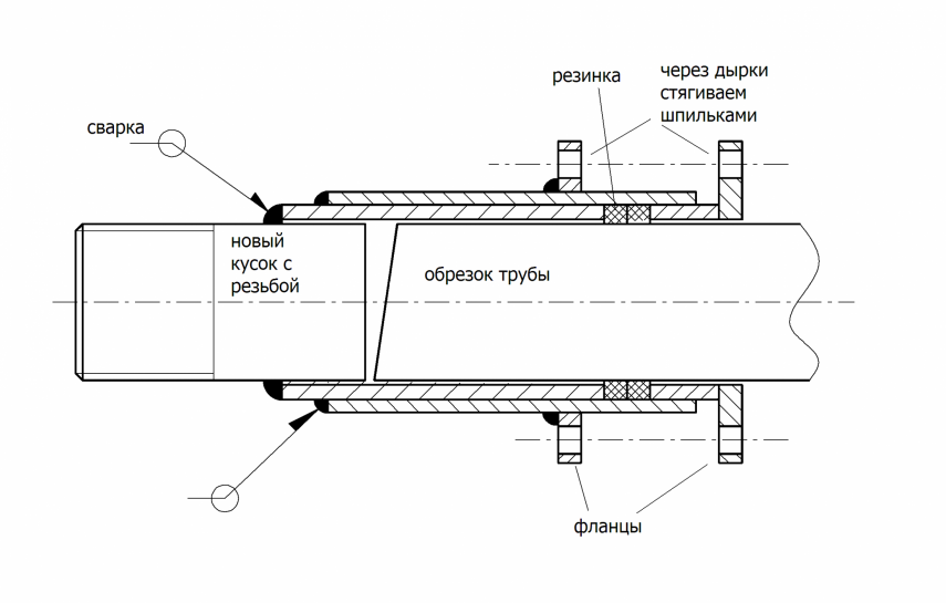

Ну, значит надо договориться с кем-то в водоканале, чтоб Вам тут трубу где-то вверху отключили. На 5 минут. Этого времени хватит, чтоб болгаркой очень быстро отпилить ржавый кусок и одеть на него переходник с резиновым уплотнением. Переходник примитивнейший. Вот как раз сейчас эскизик накидываю. Нужен токарь.
Можешь фотку дать? А то я так не понимаю. Я думала, трубу надо обрезать и нарезать на ней резьбу, а это не 5 минут.

Комментарий -  резьба тут не нарезается, а покупается готовым изделием. Так и называется - резьба. Шаровый накручивается тоже заранее.
Примерно так. Нужна длина между метками.
Я примерно нарисовал, чтоб было понятно. Уже проработанную сборку с деталировкой скину после замера меток.
