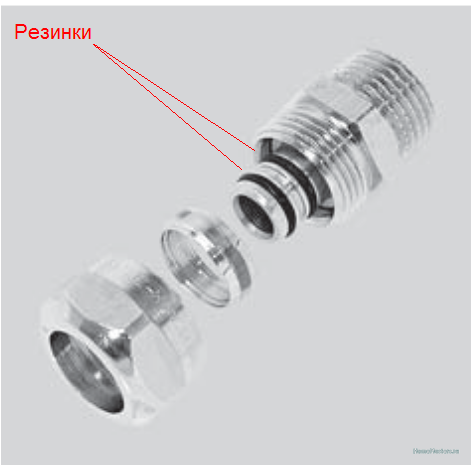

Значит, дружище Алексей, тебе надо точно помнить, что (1) металлопласт обязательно имеет резинки, уплотнительные кольца. См. фото из pdf-чика, любезно предоставленного товарищем @Evgen.
И (2) надо иметь навык + инструмент для разделки торца металлопластовой трубы, чтобы эти кольца при установке не сминались. Ты хочешь сделать разборным всё - навтыкать кучу соединений. В итоге получишь малонадёжный результат.
