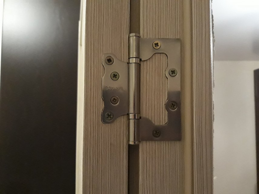

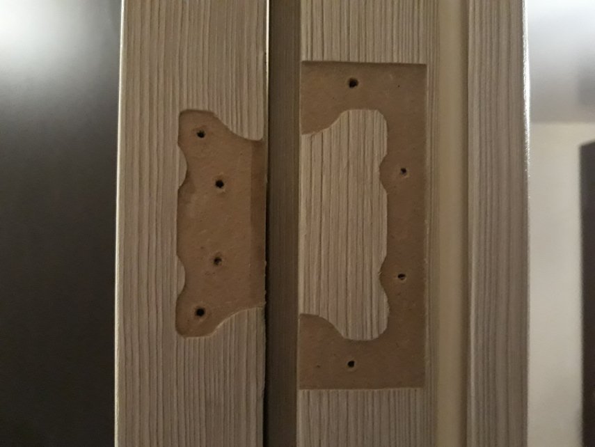

Закончил ремонт в одной из комнат своей квартиры. С ремонтом, естественно, не заморачивался. Делал максимально просто, дешево и быстро. Мои друзья следили за ходом ремонта. Один из друзей заметил (возможно даже справедливо заметил))), мол, со всеми этими лазерниками, фрезерами, торцовками и пр любой сможет ровно. Ты попробуй как мы, мол простые граждане - ручками. Короче, челлендж такой замутил. Я, если честно, не знал на чем с ним зарубиться. В этот момент я как раз ставил двери. И хотя у меня на них петли были не врезные а накладные, я решил все равно их врезать (потому как их врезать гораздо геморнее (они все криволинейные такие, самое то).
Заодно решил заморочится с креплением коробки впотай. Благо двери удобные для таких работ - мдф. Короче, ручками-ручками.

Я такую петлю видел только на картинках, в руках не держал. Вопрос -  у неё ось выдёргивается, чтоб  сдёрнуть дверку  не выкручивая шурупы?
И второй - дверка открывается совсем на 180°? В наличник не упирается?
Я, как ни крутил, не понял как петлю фрагментировать. Но у меня китай-прекитай. Может мои петли и не способны на это. В общем я не смог. Может кто еще подскажет как это сделать, и можно ли вообще такое провернуть на таких петлях.
Все как с обычной петлей.

45 минут назад, Phoenix сказал:
В общем я не смог.
Мои тоже не делятся. И, учитывая, что заточены они под лёгкие полотна, сдается мне, у всех "бабочек" так.

Я чего-то не понял, если каждая из половинок петли утоплена, то как дверь то до конца закрываться будет? Ведь в закрытом виде половинки петли находятся в одной плоскости.
Возбуждённый темой, я заглянул в подвернувшийся магазин. Как раз вот только что они начали торговать "бабочками" и с интересом дали мне "помучить" образец. Выяснено - штыри легко не выбиваются. А если и сковыриваются, то с вынужденными дефектами поверхности. Не скажу, что петля плохая. В каком-то применении она прекрасна, но себе я повешу "классику".
Они не в ноль утоплены. 2-3 мм зазор остается. Да и в сложенном виде петля не нивелируется. Это ж Китай

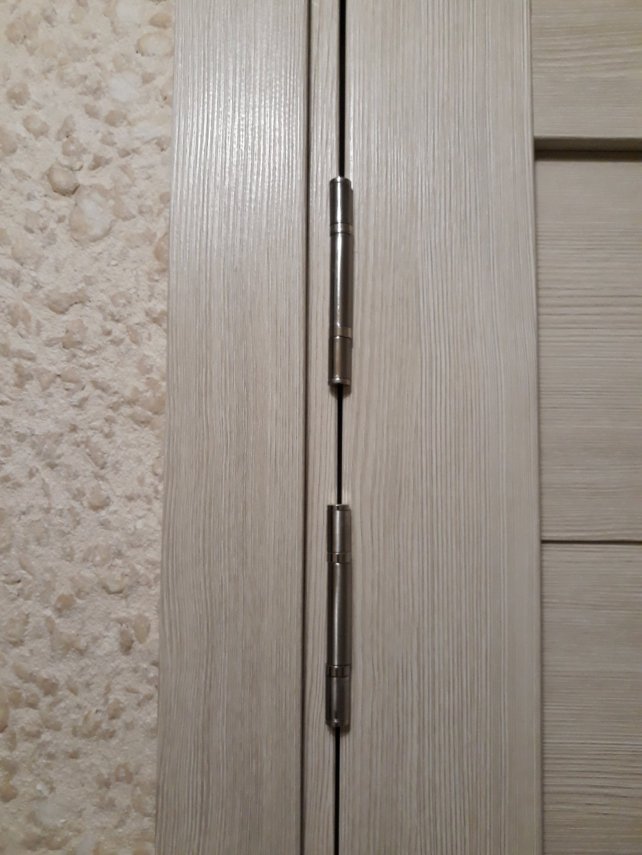

На фото хорошо видно, что у петель жесткий люфт. Центральная часть петли жестко смещается относительно вертикальной оси. Поэтому и было принято решение утопить их. Так как, когда они изначально были просто прикручены, из-за такого смещения по горизонтали щель превращалась из запланированных 4 мм во все 6.

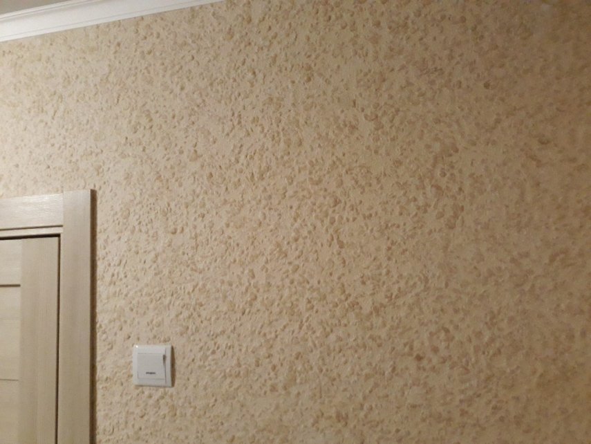

Ну и сама комната. Дизайнеры мы с супругой так себе. Задача была другая - уложиться тысяч в 50-70. Ремонт плюс мебель. Да и делал вечерами после работы, поэтому заморачиваться не особо хотелось.2.thumb.jpg.669baa9addbb4599aaf7b935ec745c27.jpg1.thumb.jpg.9b374b0b407953eb0f492d7ec27472d1.jpg
Само собой никаких плоскостей я не выводил (на это ни денег, ни времени, не сил тратить не хотелось). Поэтому все "решения" выбирались с целью скрыть дефекты плоскостей. Отсюда - шелковая штукатурка, отсюда диагональ в ламинате и т.д.

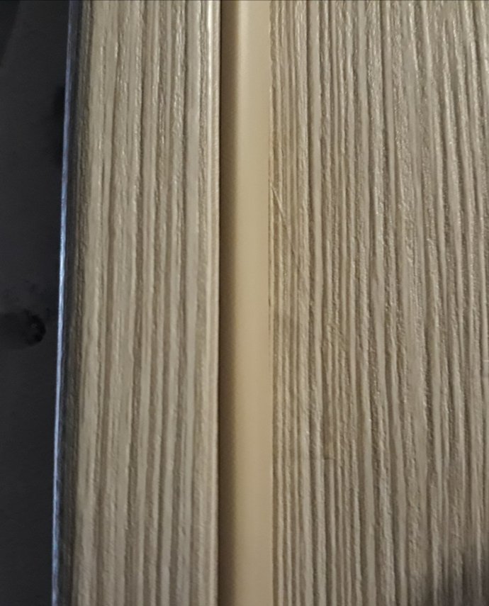

Ну вот короче история с петлями должна иметь поучительный характер. Что я имею ввиду:
Я при монтаже двери совершил ошибку. Я смонтировал одну стойку по вертикали (стойку, на которой дверь непосредственно вист) а остальные два элемента (верхнюю перемычку и правую стойку) коробки уже по двери делал. Я руководствовался логикой - дверь имеет правильную прямоугольную форму. Значит вторая стойка встанет параллельно, а верхняя перпендикулярно). До сего момента я всегда так и делал. Выставлял одну по вертикали, а другие по двери. И все норм.
В этот раз я пал жертвой своей собственной доверчивости, т.к. уже после монтажа коробки заметил, что из-за неравномерного провисания, су...а, новых петель, дверное полотно повисло в разных плоскостях с вертикальной стойкой и само собой остальные 2 фрагмента я получается выставил по кривому полотну. И когда я вернул полотно в исходное положение путем врезки петель, то стойки уже наглухо было закреплены криво. Переделать конечно можно было. Но домочадцам всем итак нравится - они таких нюансов не замечают походу. А мне самому как-то пох. Нигде не ширкает и ладно.
Короче, о чем я. Ааа. При монтаже коробки вместе с полотном обращайте внимание на китайские сраные петли. Провисание петель может жестко увести геометрию.

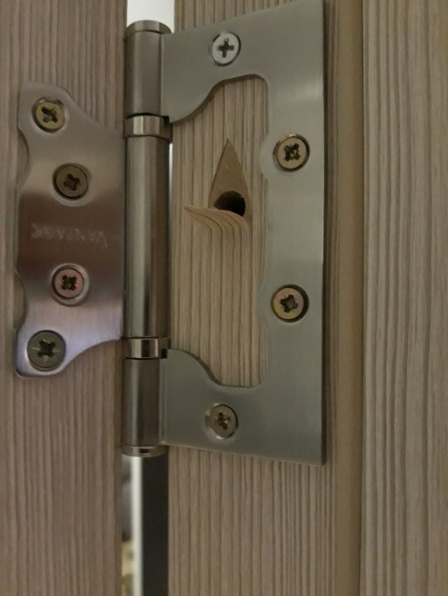

У меня даже после установки 3-ей петли один хрен дверь провисла (и это дверь из мдф). А в комплекте так вообще только 2 петли было
Вообще и конструктивно петли слабые и произведены некачественно.
На фото желтая стрелка указывает на участок, по которому очень хорошо видно, насколько сильно полотно "вертит" центральный сегмент петель. Посмотрите на пространство между петлей и коробкой. А красным выделена та часть петли, на которую приходится по сути весь вес дверного полотна - небольшой хвостик на каждой петле удерживает на весу все полотно. Бред.

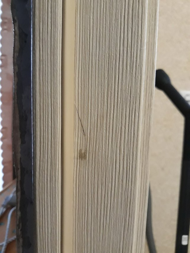

Взять те же крепления коробки впотай. Я на этой коробке попробовал по-моему три вида. И каждый вид крепления в нескольких экземплярах)) Всю коробку изрешетил)). Хорошо супруга не ругается, что тренируюсь дома "на кошках"
Например, тот же способ крепления ,что был описан выше в одном месте обернулся дефектом палевным. Я при таком креплении использую "суперклей" в виде геля (он бывает двух видов - гель и обычный клей "секунда"). У меня в ящике всегда оба валяются на всякий случай. Разница в том, что у геля есть рабочее время (минут 5 на корректировку), у моментального, как ты сам понимаешь, нет. Я короче делаю такое крепление впотай в виде лепестка на стойке с ответкой. И не глядя хватаю вместо геля "секунду" (у них внешний вид почти идентичный) и приклеиваю. Ну во-первых откорректировать положение лепестка я не успел - образовалась щель, а во-вторых вместе с лепестком к стойке приклеил и часть своей кожи с пальца - потомкам на будущее так сказать, чтоб клонировать меня могли.
Два варианта для сравнения)) удачный и с дактилоскопией
