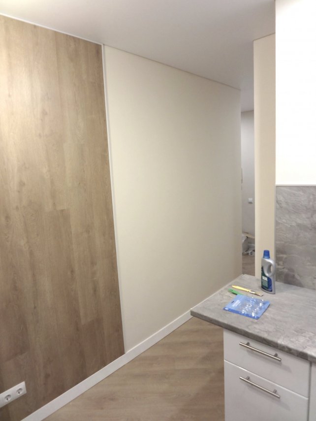

На стену, что-ли? Ну, тут все просто - либо полиуретановый клей-герметик, либо МС-полимер, либо Fix-It. Панно на фото на МС-полимере сидит.

Если стена ровная, то проблем вообще нет, если кривая, то, наверное лучше на Fix It, у него принцип работы как у момента - нанес, прижал, отпустил, подождал, опять сильно прижал - все!
