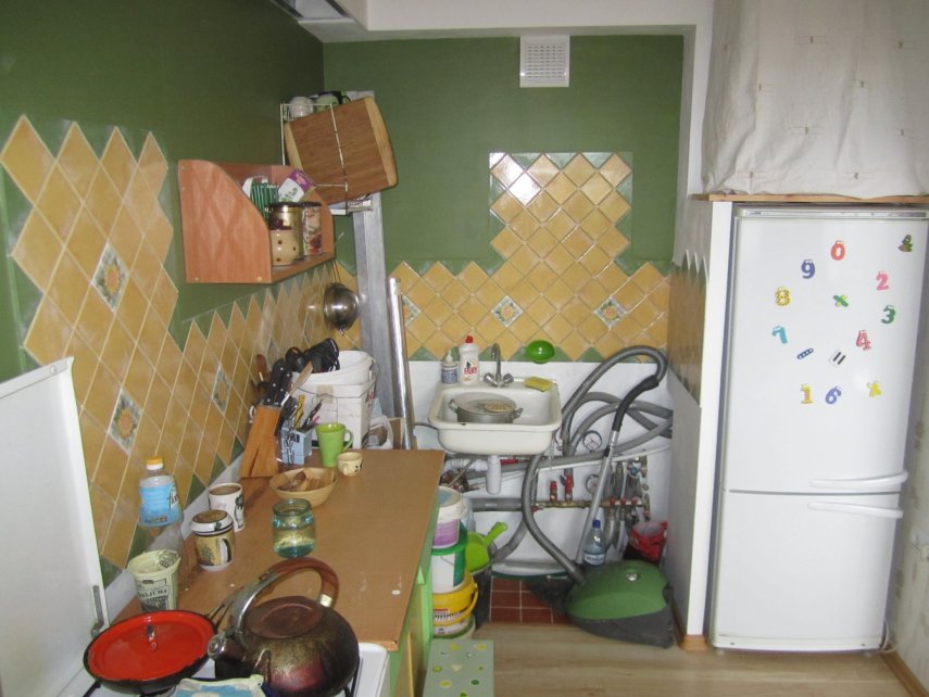

Помогите пожайлуйста в чем может быть проблема??
Пол перемерз прошлой зимой в нем была вода но он работал отлично!
Летом я поменял насос запаял прорыв в трубе пола в одном из контуров и закачал в систему незамерзайку!
Итог батареи все 3 штуки работают отлично а теплый пол не нагревается никак!!! крутил все крутилки  играл и кранами и всем чем можно но он зараза не греет!!!! протечек нет система полностью заполенна теплоносителем. просто я так понимаю что теплоноситель гоняется по кругу а в контуры пола почему то не закачивается так как гребенки все горячие  при выключеном насосе если же насос красный включен то и гребенки охлаждаются но никак не хотя контура нагреваться почему то!!!! в чем может быть засада?? Буду очень благодарен за дельный совет!! Еще раз повторюсь что пол оаботал и грел раньше!!!!
снизу подача от котла вверху обратка
два контура пола подключены к гребенкам

Как определяли? Похоже на завоздушку.
Если настроек балансировки не меняли, тогда точно воздух в системе.
Ну там стоит воздушный клапан на гребенке
плюс воздушный клапан в котле
плюс все контура я прокачивал сам там нет воздуха!!!
Ну даже если фиг с ним есть немного воздуха как его удалить то??
и потом я конечно не специалист но мне не понятно например почему вообще теплоноситель должен идти в контура пола  белые с гребёнок ? Гребенки по кругу соединены через красный насос . Если насос не работает отключён то носитель просто по кругу гоняется котлом и все то есть гребенки горячие а отводы на контура пола холодные . Если же я включаю насос то он гоняет холодную воду из контуров по кругу и она не идёт на котёл !!,, система какая то идиотская
но собирал нея хотя как то же она работала раньше
в подключении батарей ничего не меняли?
насос стоит чтобы помочь котлу или для чего? по идее он должен быть на обратке к котлу, а не между гребенками. если через насос в выключеном состояни вода проходит - то ТП и не будет греться никогда
осенило. может у вас раньше насос воду не пропускал, а теперь пропускает
14 минуты назад, kvaky сказал:
То есть если клапан в насосе завис то насос превратился в простую перемычку между подачей и обраткой , а вода идет по пути наименьшего сопротивления не в гребенки а через насос
А вообще то не понял как при такой схеме оно вообще работало, вроде как насос не в том месте стоит
Вот и мне так кажется !! Непонятно как работало!! Вода действительно проходит через насос насквозь!,
Говорю же да раньше работал
схему я никак не менял
А как раньше мог насос не пропускать воду то ? Насос такой же абсолютно один в один стоял
и насос раньше работал? а почему меняли насос? а зачем насос вообще? чтобы гребенки работали между ними не должно быть перемычек или насоса
Согласен не должно быть ! Не понимаю вообще как это работало
я раньше не вникал в детали а сейчас так понимаю надо выкинуть насос и какие то заглушки поставить
Схему эту не я придумал но видел похожие на строительном ранке там насос так же стоит между гребенками
Насос менял потому что он поломался
@Дмитрий 78 а зачем байпас? и зачем тогда воде напрягаться и идти в полы?
не очень хорошо видно, но например у меня в квартире все очень примитивно и регулируется вручную, на гребенках концевики из штуцера под шланг вниз и развоздушки вверх.
у меня тут еще шальная мысель проскочила, а может старый насос стоял в другую строну и создавал противоход и тем самым заталкивал воду в контура ? :)

Это узел подмеса для регулировки температуры теплоносителя в контуре теплого пола. Там трехходовой кран стоит и потоки распределяет.

это на твоей картинке. а у ТСа где узел подмеса?
да неважно, узел подмеса не имеет отношения к байпасу. а байпас не имеет отношения к насосу. на конце гребенок ни байпас ни насос не нужен.
я еще могу понять если эти автоматические гребенки как-то могут закрыться и тогда нужен узкий байпас, но никак не насос.
Наверное, циркуляционник, по замыслу монтажника должен поток в контуре навстречу основному потоку системы гнать. Термоголова, при этом регулирует путем подмеса температуру.

Тогда значит надо термоголоку получается менять что ли. .? Потому что такое впечатление что при включении насоса подмеси горячей воды в контура не происходит нафига почему-то просто крутится холодная вода и все
а в какую сторону насос воду гонит - в ту же что и котел?
попробуйте убрать насос вообще или наоборот поставить
