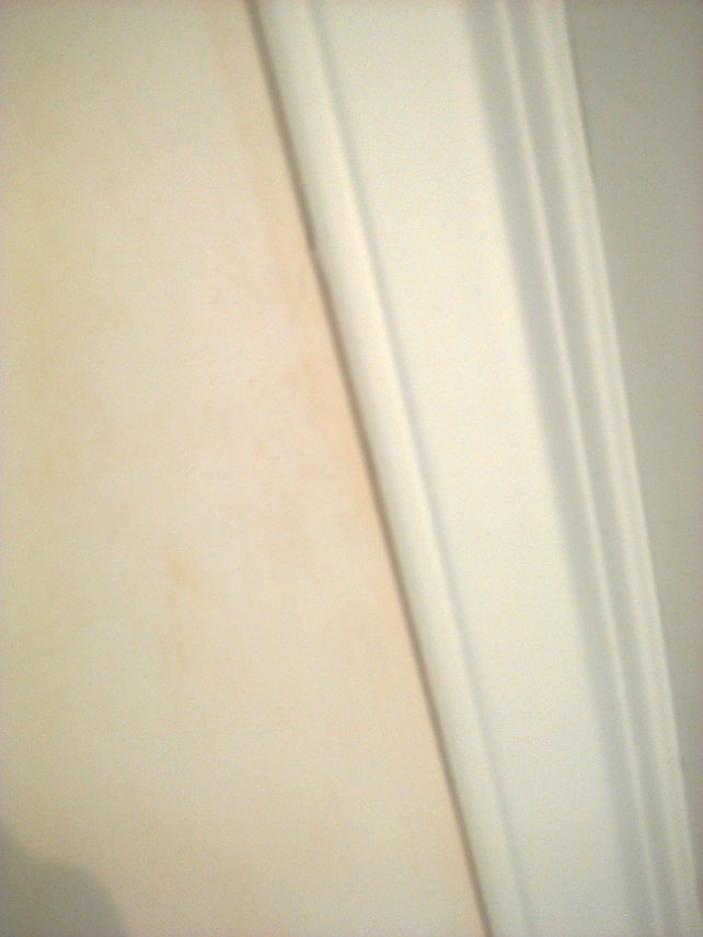

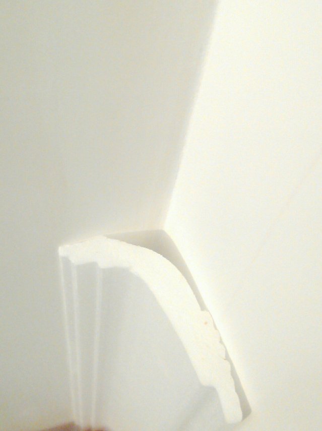

Поздно обратил внимание, плинтуса уже куплены, при установке плинтуса в угол, на стыке со стеной получается большой зазор с краю, около 2-3мм. Может это брак какой то, может это специально для чего то сделано, вобщем нижняя полка имеет не прямое прилегание к стене, а самый край приподнимается немного. Лучше этот зазор закрыть сразу во время приклеивания, нанести больше материала на край, или приклеить, и после высыхания закрыть зазор? А то как то вроде много за один раз материала, чтобы не плыл плинтус под весом.

Что за плинтус с зазором 2-3мм? Бывает скос кромки совсем маленький, не больше мм. Может у тебя не скос, а скругление?

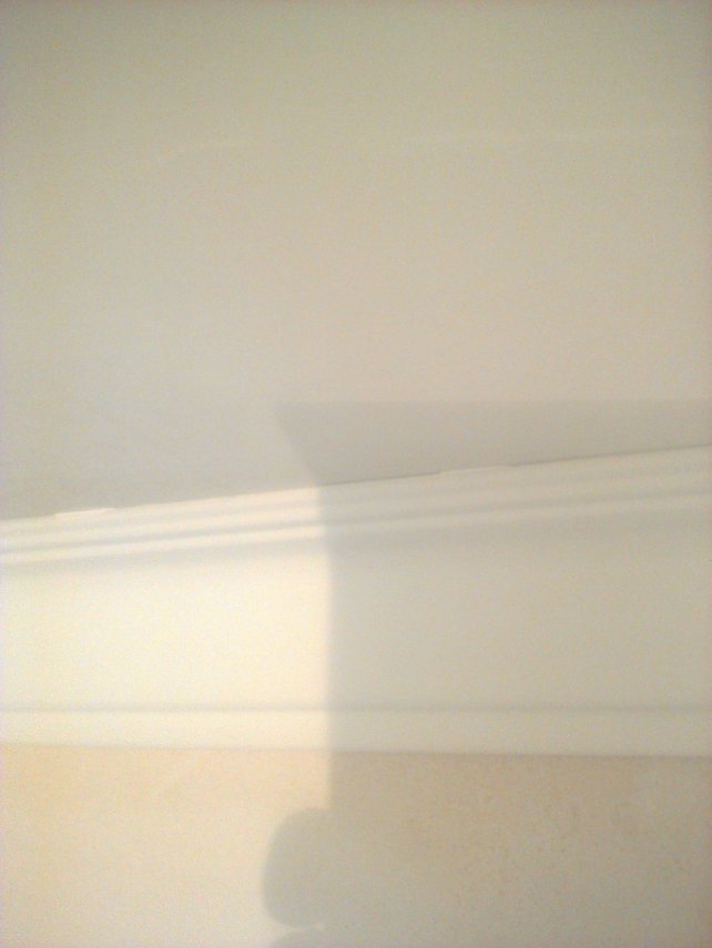

Много клея наносить побоялся сразу, буду уже после заделывать зазоры.
Плинтуса вот так становится в угол:
На месте получился с такими зазорами:
Сверху почти полностью клей выступил, из за скругления сверху местами заполнен стык, местами нет. Тоже нужно проходить. А вот снизу...:
Не решил ещё, герметиком акриловым, или шпаклевкой.
Это какой то дефектный плинтус))). Либо у тебя угол между стеной и потолком 100*. Или это новая технология по загону обоев под плинтус, чтобы не подрезать их.
Ну уже что есть. Углы ровные.
Я вот думаю, что верхний стык легче поправить шпаклевкой, а нижний герметиком)) правда с таким зазорищем как бы на стену не понамазывать герметиком. Замывать-стык неровный получится, можно губкой и в зазоре вымыть, а скотч боюсь клеить, чтобы шпаклевку со стен не поотрывать..
