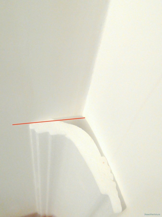

Потолочный плинтус. Крепление и обработка
Вобщем то хоть тот стык, хоть этот. Смотри где возможные косяки меньше видно. Я бы наверно низ оставил под шпаклевку, там если размоешь что-нидь, есть вариант прикрытия обоями. А на потолке накосячишь, потом исправлять сложней. Если герметиком делать, тот косячный шов, то придется на два раза проходить. Первый слой возможно "втянет" усадка. Такой зазор я бы наверно шпаклевкой лучше затёр, можно подшлифовать ровненько. Прям на какую-нидь ровную палочку сантиметров 30-35 налепить шкурку и прошлифовать ровную плоскость.
Или клей надо, чтобы сразу намертво прилипал, тогда просто получиться прижать нижнюю полку.
Это какой то дефектный плинтус))). Либо у тебя угол между стеной и потолком 100*. Или это новая технология по загону обоев под плинтус, чтобы не подрезать их.
Бывают такие. Мне попадались, сама не поняла нафига это нужно. Замазала нафиг и не парилась, нужна эта фигня или нет.

КстатЕ.. вспомнила насчёт этих плинтусов недоделанных, с выемкой..
Клеила я их на шпаклёвку. Шпаклёвкой же и забивала эту щель, а остатки и излишки шпаклёвки снимала белым резиновым шпательком, как мне какой-то добрый человек посоветовал..
 С первого раза получилось нормально, не потрескалось и не втянулось, хоть и были у меня такие опасения.
Всмысле зазор забить клеем сейчас, или нужно было сразу на низ больше клея давать?
Клея и так было много, и работал быстро насколько мог, но уже к концу каждого 2м куска плинтуса клей почти уже полимеризовался, сох ооочень быстро, так что вывести бы ещё низ с таким зазором я бы не успел.
Нижний стык обоями не закроется, стены пол окрашивание.
Верхний зазорчик совсем маленький, даже не зазорчик, а скругление не полностью клеем прошло, там герметиком просто некуда мазать толком, а снизу-таки да-и шпаклевкой и герметиком есть большая вероятность усадки и трещины.
Если с герметиком все относительно понятно, со шпаклевкой не очень. Из имеющихся в наличии материалов сатенгипс, изогипс, финишная полимерная шпаклевка. Ротбанд вообще не в  кассу.
Финишная точно даст усадку, а стартовой игра Клевской мазать на уже финишную поверхность, готовую под окрашивание, даже не знаю что хуже..
Герметиком я нашёл, который вроде закрывает такой зазор без трещин, но усадку небольшую все равно может дать. Ну и большой вопрос с чистотой стыка. Обработать как шпаклевку не получится. И даже если наклеить скотч на стену(тогда и на сам плинтус надо клеить), чтобы не замазать, после снятия скотча останется ступенька, хотя может её и не будет видно снизу..

Не-не, я имел ввиду клей который быстро схватывается, типа супер-клея, чтобы низ сразу прилип всей плоскостью, как бы, та оттопыренная часть сразу прихватилась намертво, а потом зажимать верх. Но скорее всего такой клей проест(прожгёт) плинтус, да и геморно(щас Стимроллер будет ругаться))) ) это будет проделывать. Лучше уж шпаклевкой пройтись, я бы выбрал полимерный финиш, потому как легче подшлифовать огрехи и подмазать ювелирные впадинки проще из-за мелкой зернистости. Но тоже есть НО. вполне возможно, что через какое то время появиться волосяная трещина вдоль примыкания шпаклевки к плинтусу, потому как разный коэффициент расширения у этих разнородных материалов. Пенопласт более чувствителен к температуре нежели шпаклевка, посему возможны некоторые усадки пенопласта от разных факторов, нахождение в районе печки, обогревателя, близость лампочек, да и вообще под потолком теплее, что может дать тонкую трещинку. Если бы плинтус плотно прилегал к стене и был бы минимальный зазор, т.е. тонюсенький шов, то этого бы даже не было заметно, но в твоём случае шов будет довольно широким. Если без обоев, даже не знаю, может быть действительно лучше на примыкании к потолку сделать шов широким, там если и треснет, то проще подмазать будет не заметно, там то всё белое будет, а с низу наверно другой цвет будет и подкрашивать если что, будет сложней.

Явно брак.
Нет, это не брак.

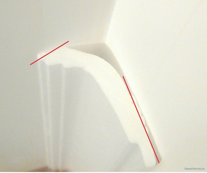

Да, это брак. Либо это карниз который клеится только на стену, а верх к потолку не прилегает.
36 минут назад, volkodav сказал:
Здесь в пору плинтус дорабатывать, подрезать верхнюю плоскость под 90° к вертикальной. Явно брак.
Кстати да, как вариант срезать ему задницу или нождачкой точкануть.
Подрезать плинтуса вдоль-работка ещё та. Ровно однозначно не получится, значит стык по любому опять выводить
Так внешняя часть не затрагивается, а подрезку можно сделать и больше 90 гр. - это как с заусовкой плитки, изнутри плоскость клеем заполнится.
Ну и плинтуса уже поклеены, как есть на фото выше.
И пока не было никаких предложений, я пока остановился на варианте шпаклевки или, если клей шлифуется, пройдусь клеем. Даже если будет небольшая усадку, доделаю финишной полимеркой.
Акриловый герметиком конечно получше было бы, но слишком сложно будет сделать четкий и чистый стык в 90 градусов.

28 minutes ago, Sano said:
Брак какой то,  возня
Возня-не возня, а сделать надо.
Есть ещё варианте акриловым герметиком просто заполнить зазор, а финишем уже отбить угол.
Вот думаю, не масло ли масляное получится, вроде вариант не намного лучше, чем шпаклевкой в два прохода, и все равно и в том и в том случае в зазоре шпаклевка, хоть и на верхнем слое, она не будет компенсировать расширение, как герметиком в более глубоком слое, и вероятность появления трещины на стыке такая же-высокая..

Ну да, карниз хреновенький. Но не в нём косяк. Не надо ничего срезать, не надо точить. Щель эта элементарно заделывается тем же монтажным клеем из линейки "моментов". Не надо торт наполеон там лепить из герметиков и шпаклёвок. Только внутренний угол по примыканию карниза к поверхности не пальцем формировать, а свежим несработанным шпателем, чтоб чёткая линия получилась, а не непонятное скругление.
Косяк вижу в другом. Никакой разметки не увидел. Карниз лепится "как легло". Его таким образом можно в пределах нескольких миллиметров ворочать выше-ниже. Таких волн можно понаделать...
Прежде всего следует определить высоту карниза. Отбить линию по стене. И её придерживаться. А где не прилегает плотно, клеем-шпаклёвкой замазать.

Есть там разметка. Ну и вариант закрыть зазор тем же клеем у меня есть в рассмотрении. А метания от того, что нет практического опыта реализации разных вариантов. Теоретизировать хонечно-это хорошо, но иметь практический опыт конечно лучше)) Вернее не только опыт реализации, а положительный опыт, проверенный временем.
У меня так со многими нестандартными вопросами в ремонте/стройке-вариантов много разных рабочих, а поверенный, гарантированный результат-опыт отсутствует.
